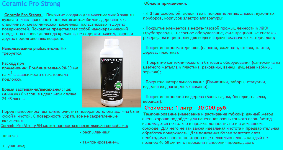

Sergio писал(а):...приобрели защитное керамическое покрытие Ceramic Pro Strong100 ml и с помощью аэрографа нанесли первый слой на обезжиренный акрил... никаких проблем ...
Пожалуй, не совсем так, как вы описали…

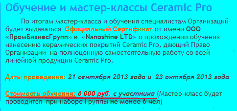

Если все так просто, то почему компания проводит платное обучение "по нанесению уникальных керамических покрытий Ceramic Pro"... заметьте - недешевое обучение.
обучение....
Описанные свойства покрытия на представительском сайте компании внушают оптимизм, но стоимость ....
немного о Ceramic Pro Strong - керамическим защитным покрытием
Наверное будет проще приобрести новый душевой поддон ( ванну)
