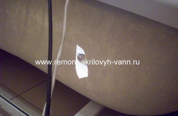

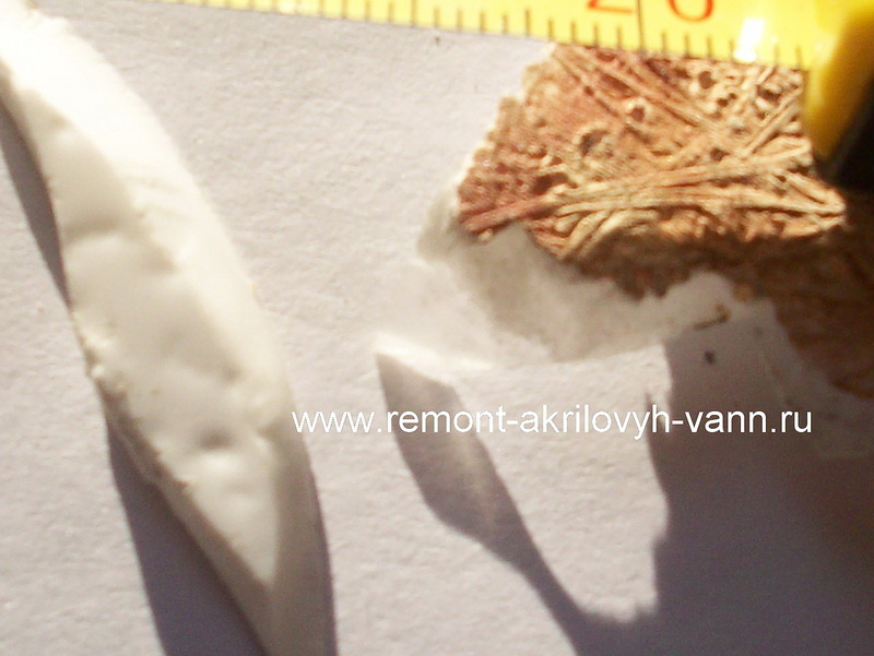

Вопрос к вам, уважаемый profi. Пришлось быть в небольшом городке в командировке... В номере гостиницы установлена простенькая душевая кабинка китайского производства (90*90- все нормально), только днище у поддона практически протерлось - стекловолокно видно. Гостиница заменить душевую кабину не может (затраты), а поддоны отдельно не продаются. Узнали, что занимаюсь ремонтом и строительством - задали вопрос можно ли этот поддон отреставрировать, но … я не знал ответа.
Для эрудиции - Можно ли ? … и ориентировочно - чем, как и во сколько это обойдется. Просто придется еще побывать там и не раз... ;:-)
Только дно сделать весьма просто. Если пришлёте фото изделия, то обьясню на странице 2 какие там повреждения и почему, и как починить.
Для эрудиции - Можно ли ? … :roll: и ориентировочно - чем, как и во сколько это обойдется. Просто придется еще побывать там и не раз... ;:-)
Только дно сделать весьма просто. Если пришлёте фото изделия, то объясню, посмотрите на странице 2 какие там повреждения и почему, и как починить.
