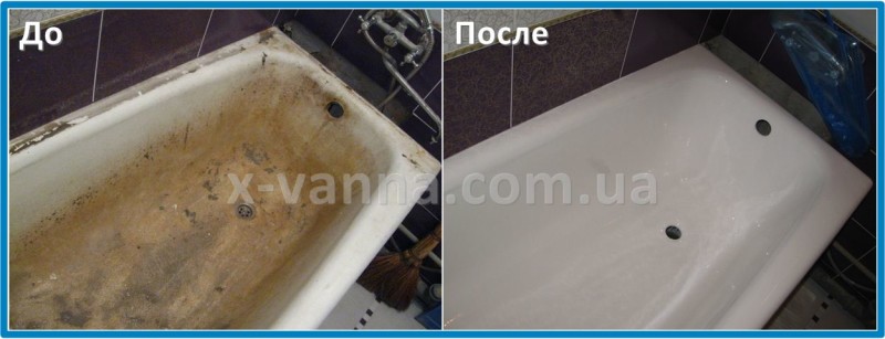

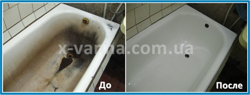

Занимаемся реставрацией ванн в Украине с 2008 года. На счету сотни отреставрированных ванн, чугунных, стальных, акриловых, страшных, убогих, прогнивших насквозь.
Ни одной жалобы от клиентов и ни одного обращения по гарантии.
Если есть вопросы, пишите, ответим. Только задавайте, пожалуйста, на нашем сайте (страницы "Вопросы и ответы", "Контакты", или "О нас").
Вот некоторые работы:
Заказать у нас реставрацию ванны можно из любого региона Украины.

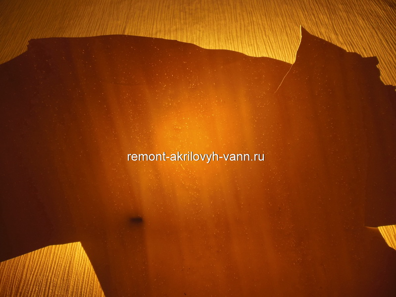

sidi777 писал(а):
vetalbon писал(а): Но износостойкость зависит не только от толщины слоя, но и от плотности материала. STACRIL при застывании становится как камень.
Именно краска стакрил имеет большое поверхностное натяжение. Пузырьки газа, образующиеся при "кипении" эпоксидки не могут выйти наружу. На дне ванны где слой потолще застывшая эпоксидка напоминает пористую резину. Другие производители аналогичных красок с этой проблемой справились.
Источник: http://remont-akrilovyh-vann.ru
