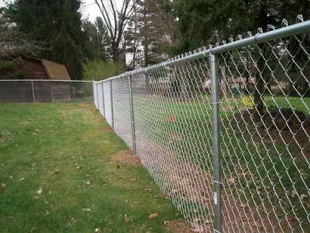

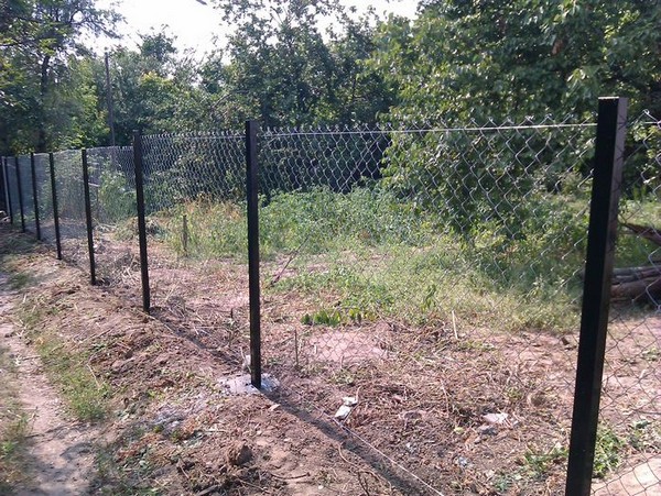

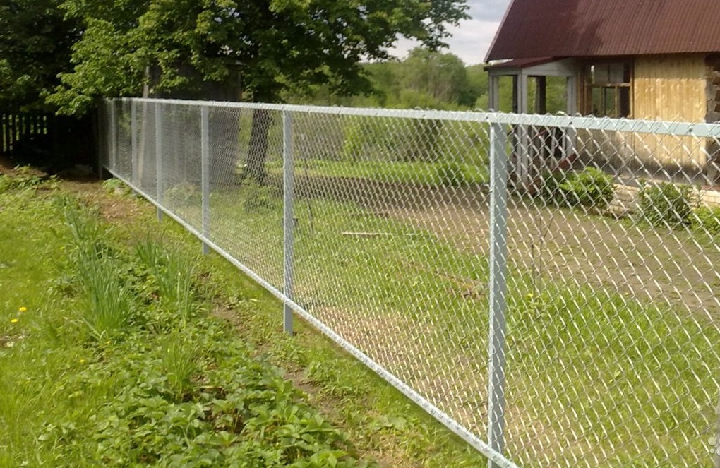

забор сетка рабица, все не так плохо
Не самые крутые варианты нашел и показал, а простючие. Не говорю, что это верх красоты, а о том, что и рабица может смотреться неплохо. Небольшой дачный участок огородить, сад, свою землю где-то, в виде временного ограждения. В общем, варианты есть!

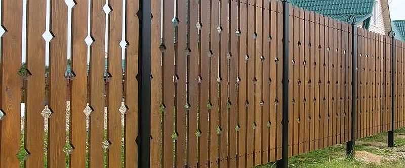

забор из деревянного штакетника
Не вопрос, вам с этим жить):-)) Просто ради прикола поставить бы данный вопрос на голосование. Да, есть субъективное мнение, но оно у вас не очень обоснованное, сами себе перечите...

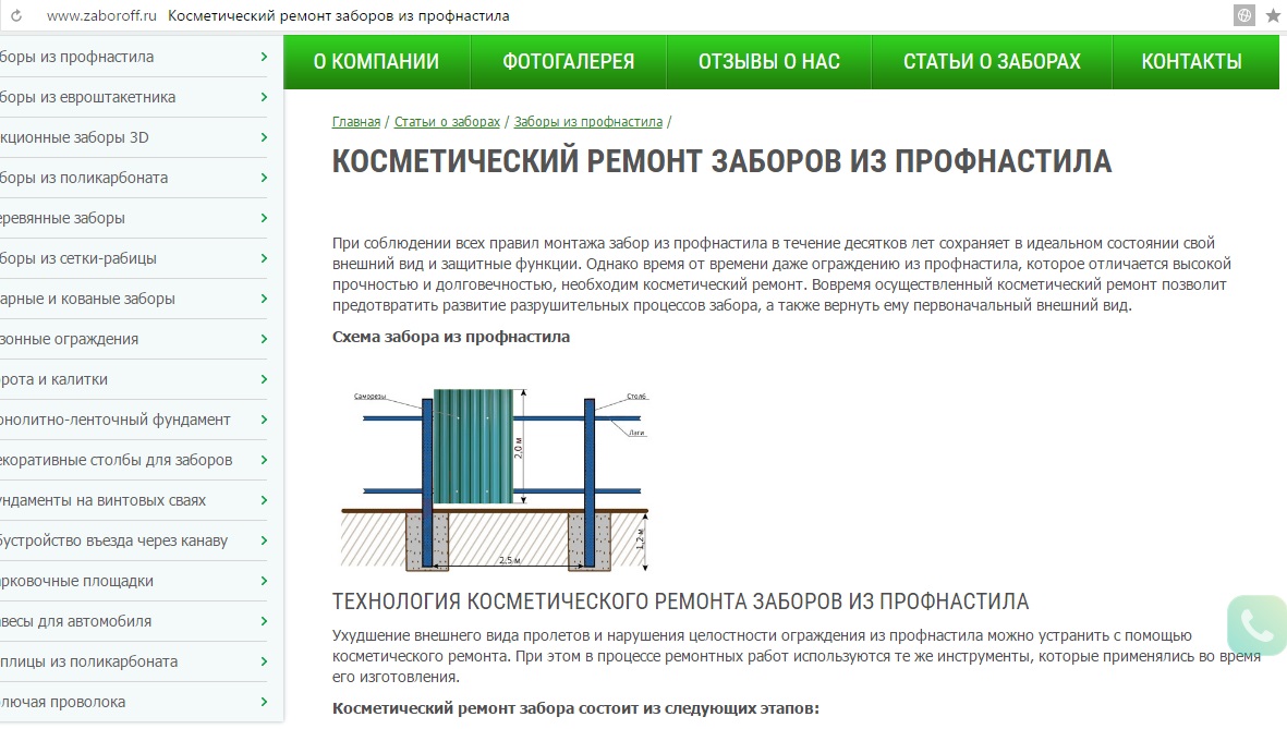

Теперь разбор полетов по вашей статье. Понятно, что ребятам из заборовРу нужно продавать, поэтому и статьи пишутся в режиме теории, а не практики. Хочу по ней обосновать некоторые факты со стороны опыта... а также учесть тот факт, что статья о заборе из профнастила, а не о заборе из профнастильного штакетника. Это разные вещи по конструкции, да и по всем парамтерам, если хотите, расскажу почему, если вам продавцы не захотели объяснить!!
Итак, поговорим!! Буду куски статьи вставлять и комментировать!

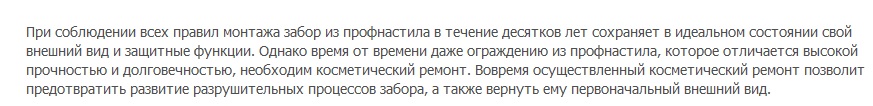

Десятки лет службы забора из профнастила - это уже бред. Через первые 2 года использования даю 100%-ю гарантию наличия разного рода повреждений - царапин, вмятин, прочих деформаций, коррозии, прочих проблем. Да, указано, что идеальное, попрошу заметить, идеальное состояние на протяжении этого времени при условии правильного монтажа... но нужно еще сделать тот самый правильный монтаж!!
Косметический ремонт нужен обязательно, и намного чаще, чем вам кажется. Да и подороже будет!

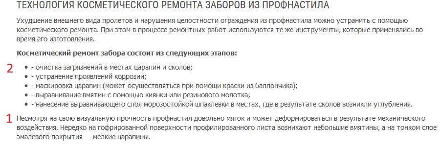

статья о заборе из профнастила 2
Насчет пункта 1. тут вам как раз объясняется тот факт, что материал очень, так сказать, нежный и податливый, краска царапается и вздувается, сам профиль от нажатия пальца прогибается... а если мячом дети, а если пьяный сосед обопрется, а если во время работы в саду просто заденете тяпкой или лопатой... примеров сотни, когда повреждается профнастил.
Далее пункт 2! Отвечаю строго в соответствии рекомендациям в списке:
- Очистка загрязнений возможна, но для этого нужна ветошь, специальные средства. Почему-то об этом не говорится, почему-то нет рекомендаций и раскладки что и почему. Например, бывают пылево-масляные загрязнения, которые водой не смываются. Бывает, что набивается грязь в углы, и многие "умные" выколупавыют отверткой, шилом, ножом):-) Вот этим вы быстро добьете свой забор из профнастила, но эта классная и полезная статья не вносит никаких ограничений, видите?:-)
- Устранение проявлений коррозии! А чем?:-) То есть, супер классный забор из профнастила, который в ИДЕАЛЬНОМ состоянии служит ДЕСЯТКИ лет почему-то покрывается коррозией. Знаете, что такое коррозия? Обычный физико-химический процесс разрушения, например, при окислении, взаимодействии со средой, которая негативно влияет на металл. Защитный слой профнастила, цинк и краска или полимеры, как раз от коррозии защищают сталь. Так почему же на профиле та самая коррозия вылазит? Когда говорят о преимуществах материала, данный момент опускается, а в инструкции по профилактике - тут как тут):-)
- Маскировка царапин. Как вы будете подбирать цвет баллончика, мне интересно?:-) Вы вообще видели когда-то, как пятна краски отличаются от основного цвета?:-) Будет пятнистый забор, вот и все. Красить если, то весь целиком, предварительно проводя подготовку!!
- Выравнивание вмятин)) Ну, выравниваются вмятины, но самостоятельная рихтовка... я бы посмотрел, что у вас выйдет.
- Нанесение морозостойкой шпаклевки... на углубления... в металле толщиной 0,4-0,5 мм, в лучшем случае... на профнастил... ну-ну):-) Удачи вам помаяться))
Честно, вот дальше даже говорить ничего не хочется, так как вы будете продолжать упираться. Я не против - есть свое мнение, да и заборы из профнастила могут быть неплохими. Но просто не нужно людям рассказывать, что это классный вариант, и что где-то расписано, как это хорошо... тем более, что половина в статье - вода для зазыва покупателя...

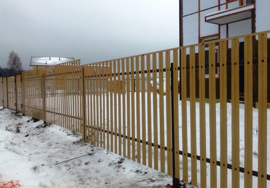

забор из профнастила... не каждый, но очень реально!!
