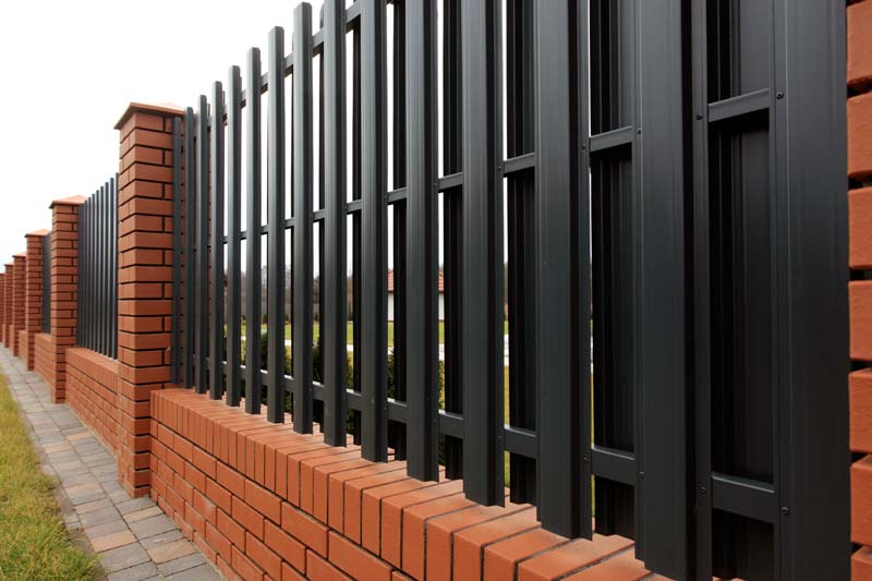

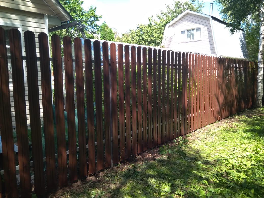

Короче говоря, по недостаткам металлического штакетника.
Много где кричат, что идеальный забор, прекрасный внешний вид, дешево и сердито, отличная замена многим современным заборам. Но кто кричит? Только те, кому нужно продать! Ни от одного владельца евроштакетника я не слышал, чтобы они ним были довольны. Разве только в течении первых дней после установки, так как просто новый забор на участке...
Короче, поехали!
1. Сам по себе металлический евроштакетник представляет отдельные полотна. Представьте себе полоски металла толщиной, в среднем, 0,3-0,5 мм, когда для нормальной жесткости забора нужно взять металл примерно 0,8-1,0 мм хотя бы, при этом установить на жилы с правильным их шагом, на еще и накрыть декоративным стальным элементом, который придаст дополнительной жесткости верхней торцевой части в общем. Но у нас продается 0,35 под 0,5, 0,4 под дорогой 0,7. Как проверять будете. Завальцованы края, и вот вам уже толщина в 2 раза больше, а дальше ваш штанген не возьмет)) Или прокраска тремя слоями по краю, и вот опять к нужному размеру по толщине приходите, а сам металл так и остается 0,3 или 0,4 мм, в лучшем случае. А, еще профилирование добавляет жесткости, это понятно. И этим мотивируют продавца. Мол, смотрите, сколько углов, никогда не согнется...
2. Опасный забор. Если завальцовки нет, края достаточно острые. Порезаться во время установки - рабочий процесс, типа, никто не виноват, будь аккуратнее. Но как часто дети малые играют около заборов. Охота, чтобы они травмировались?? Я думаю, нет!
3. Местная порезка евроштакетника. На Ютубе удалые молодцы, которые поют оды данному забору, показывают, как правильно резать евроштакетник. Но ладно, если это просто оцинковка, а если вы болгаркой будете резать крашеный стальной профиль, что получите? Во-первых, рваный шов, во-вторых, открытую торцевую часть, которая будет коррозией поедаться с первого дня, в-третьих, обгоревшую краску, и уже не просто срез, а его увеличение на 1-2 мм.
4. Отличие от листового профлиста в том, что нет общей жесткости, которая задается единым полотном. Это раз. А два - опять же порезка. Листы чаще крепят целиком, покупают под нужный размер, и только на последнем полотне начинается прирезка. Здесь же нет нужной жесткости, это раз. А два - со всех сторон торцы - лучшее место для начала коррозионных процессов. А если у вас везде срезы, дешевый и не заводской, всего 0,3-0,4 мм евроштакетник из металла, то он превратится в консервную банку после первой зимы, после второй в картон, потом в бумагу и прах, грубо говоря.
5. Дорого, как для такого материала, больше крепежа, больше времени, больше парения мозга по всем фронтам!!
6. Антивандальных свойств тупо ноль. Кроме того, что как и сам профлист евроштакетник гнется во все стороны, вминается и царапается ногтиком, он еще и представляет собой отдельные листы. Кому-то нагрубите, в долг не дадите, в ответ не улыбнетесь, не поздороваетесь, просто не понравится ваш халатик... и все, вечерком вам за 10 минут погнут весь забор - убытки в сотню тыщ на стандартном участке в 25-30 метров забора!!
Могу еще по конструктиву, установке, еще в плане механических повреждений подрассказать, но нужно ли??
Я еще раз ставлю акцент на том, что забор из профнастила, забор из евроштакетника, и прочие вот такие новомодные штучки могут быть классными, но только в сочетании с другими материалами-основами, и в первую очередь, сам профиль должен быть качественный, по нормам процинкованный, покрашенный не просто по табличке оттенков представленных, а покрыт качественным защитным материалом... Плюс аккуратная установка, предварительные точные замеры, заводская порезка и трезвые монтажники. Тогда такой забор может быть более-менее долговечным, тогда он может быть более-менее качественным. Но тогда и обойдется в полтора раза дороже. А это уже стоимость хорошего стального забора, сварного, с элементами ковки, камня + дерево, металл + дерево и так далее. Вы же смотрите только в одну сторону (ну, рекламщики и любители дешевенького), а вариантов заборов сотни, если не больше. Вон вообще человек идейный придумал из монтажного металлического оцинкованного профиля для ГКЛ забор замутил):-) Так что, удачи, а главное, принятия правильных, взвешенных решений!!!!!
