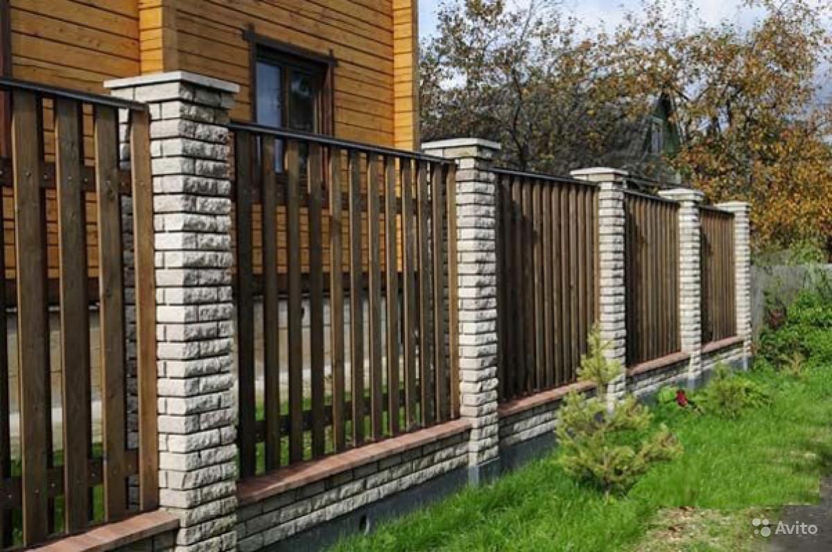

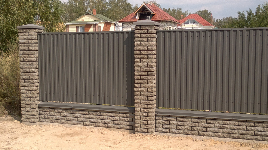

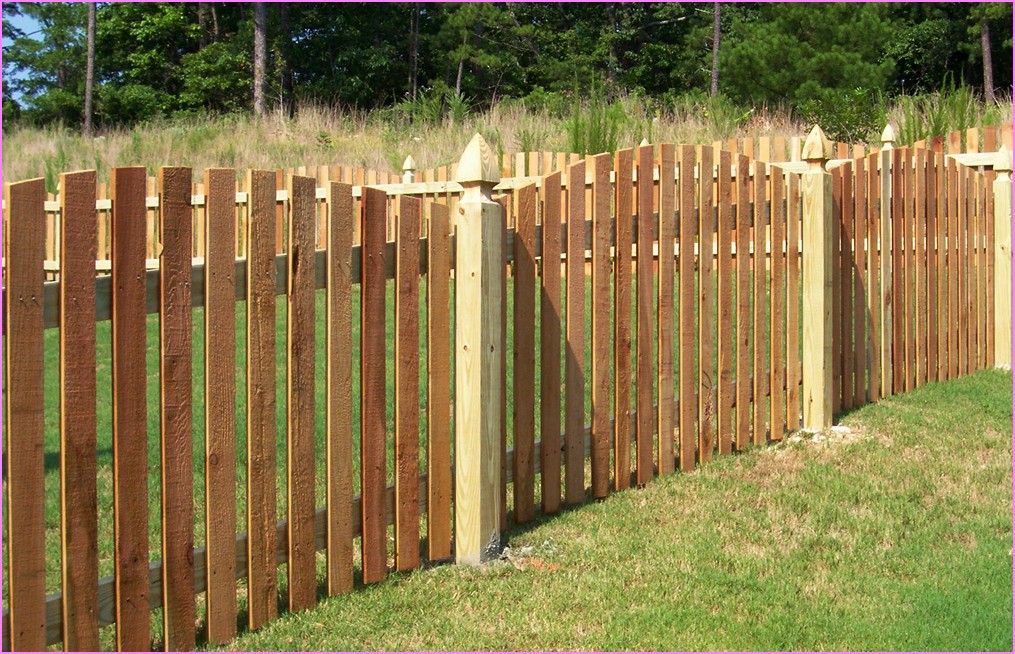

По цене можно и деревянный дешевле сделать в 2 раза, чем из профнастила. Вот такой к примеру... очень симпатично для бюджетного варианта!
деревянный штакетник
Если сравнивать современную установку сравниваемых двух видов забора, то вот еще фотографии посмотрите. Одинаковая установка и разные материалы. Неужели дерево выглядит хуже?
сравнение заборов из дерева и профнастила

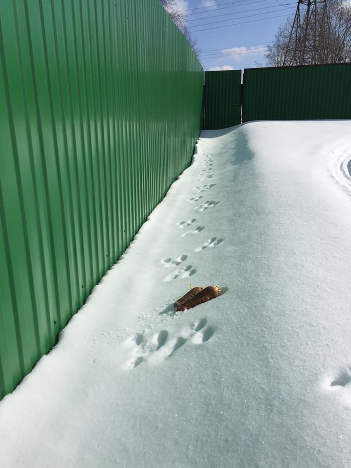

Зайка на дачу забегал.Положил ему морковки
Доктор, он как строитель. Цветы и конфеты не пьёт.
