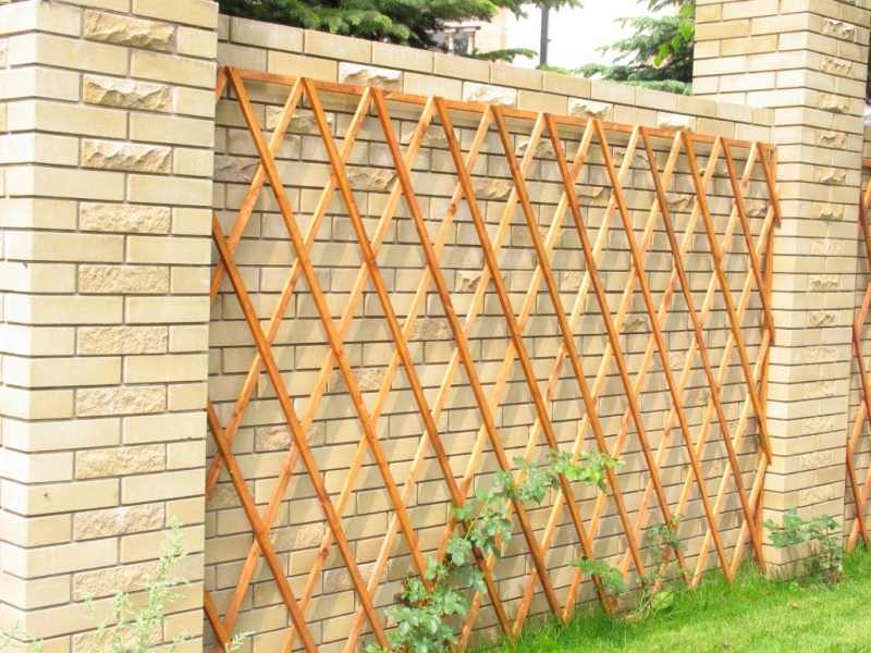

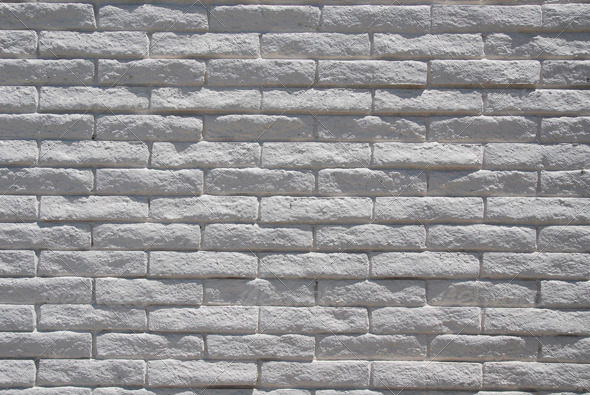

Кстати, насчет кирпичного забора и дальнейшей отделки. Буквально недавно видел, что сделал один товарищ со своим старым кирпичным забором. Сейчас вот такой вид кирпича в интерьере очень модный. Он сделал такой же забор вокруг своего участка. Кирпич был старый, уже сыпался, и человек не долго заморачивался, а просто повторил этот вид.
крашеный кирпич
То есть, привел все в один внешний вид светленькой краской фасадной. Получилось очень красиво, честное слово. Но потом мне понравился следующий элемент оформления еще более самого ремонта забора. В целом это смотрится примерно так, хотя в случае, который я описывая, несколько другие элементы вертикального озеленения. Но очень похоже на данную картинку. Короче говоря, классный кирпичный забор с дополнительным оформлением!!
кирпичный забор оформление
Согласитесь, если выдержать подобный формат, то и старый кирпичный забор будет смотреться очень симпатично, и в таком состоянии его еще лет 10, а то и более можно содержать, подкрашивая раз в 2-3 года!
