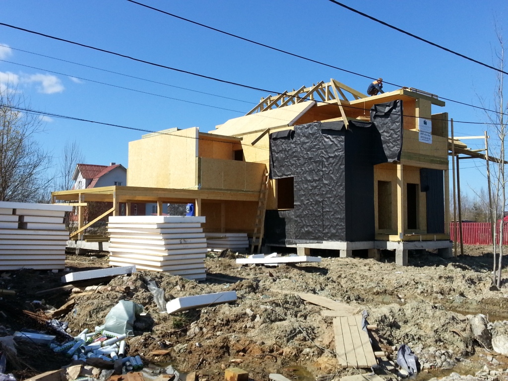

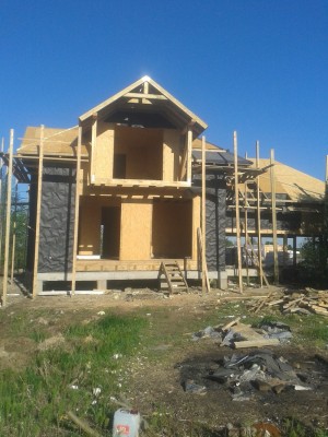

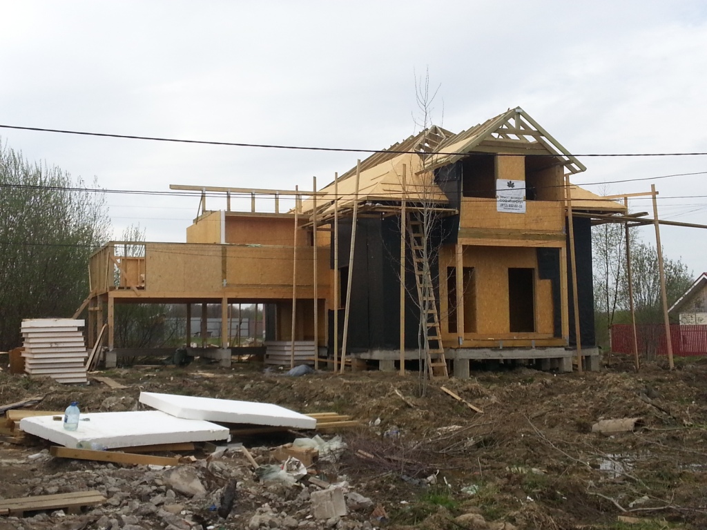

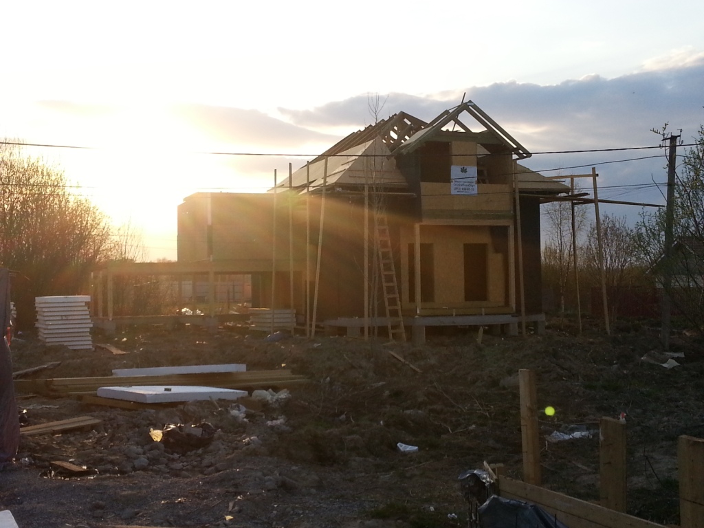

День 27. Начали делать крышу с другой стороны.

zak писал(а):День 27. Начали делать крышу с другой стороны.
Такое строительство дома нельзя назвать рекламой компании Eco-City - эти фоторепортажи со стройплощадки большего стоят ;)
К комментариям kinto можно добавить только, что для вашего дома все же стоит присмотреться к различным типам профилей окон ПВХ. На рынке окон неплохой выбор добротных профилей известных компаний, стоит присмотреться и, как вы написали - "изучать тему дальше"...

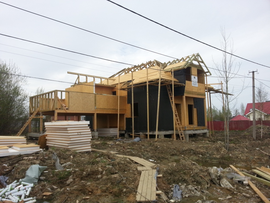

День 28. Выводим второй угол на передней стене.

zak писал(а):День 28. Выводим второй угол на передней стене.
Интересно, чья инициатива защиты панелей собранного каркаса от атмосферных осадков. Оговаривалось ли это при заключении договора или вопрос возник и решен спонтанно - тогда за чей-то счет?
Не многие строительные компании идут на такие, пусть небольшие, но затраты.
Понравилось, как и плакат на фасаде здания, не скрывающий что выполняет работы Eco-City. :!:
Не понравилось - нарушение ТБ - надежда на "Русское АВОСЬ"...Работы выполняются на высоте, леса с подмостями еще долго будут необходимы, а стойки не закреплены, не расшиты укосинами, нет ограждения...грунт насыпной... :roll: Эта экономия по минимуму времени, на пяти 20мм досках может обернуться проблемой ( постучу по...)
Про пояса, каски промолчу... не совсем удобные в работе... не все их любят... но, при работе на стройплощадке, а тем более на высоте - необходимы...

kinto писал(а):Интересно, чья инициатива защиты панелей собранного каркаса от атмосферных осадков. Оговаривалось ли это при заключении договора или вопрос возник и решен спонтанно - тогда за чей-то счет?
Это, я так понимаю судя по фотографиям на сайте, стандартная комплектация у Эко-Сити. Делается, как и все остальное, в конечном счете за счет заказчика :lol:
Про технику безопасности - согласен. Как-то напрягает. Я очень боюсь высоты, поэтому, на верхнее перекрытие вылез всего один раз - посмотреть будет ли виден залив. А монтажники ползают ловко - видно опыт. Но все-равно, это не правильно.

zak писал(а):... судя по фотографиям на сайте, стандартная комплектация у Эко-Сити...за счет заказчика...
Про технику безопасности - согласен. Как-то напрягает... это не правильно.
Защита собранных панелей дома от осадков в период выполнения работ со стороны компании вызывает уважение...
Про ТБ. :? Не знаю - каковы у вас условия договора, какая исполнительная документация ведется на стройплощадке прорабом... Просмотрите сами и найдите где-то в ней упоминание, что организация и ответственность за ТБ на стройплощадке - функция подрядчика...

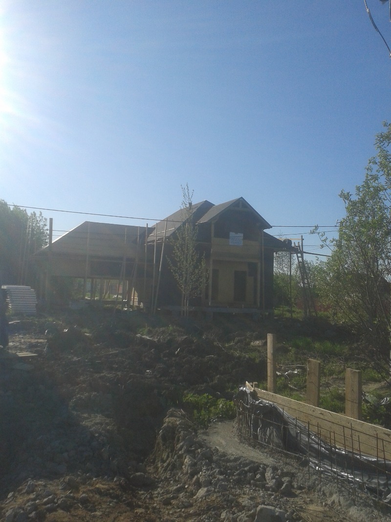

День 31. Доделали вторую кукушку с главного фасада.

Правильно посаженный дом. Для чего и делались большие окна в гостиной и спальне - все закаты теперь наши. Солнце уходит прямо за парк и дворец Бельведер

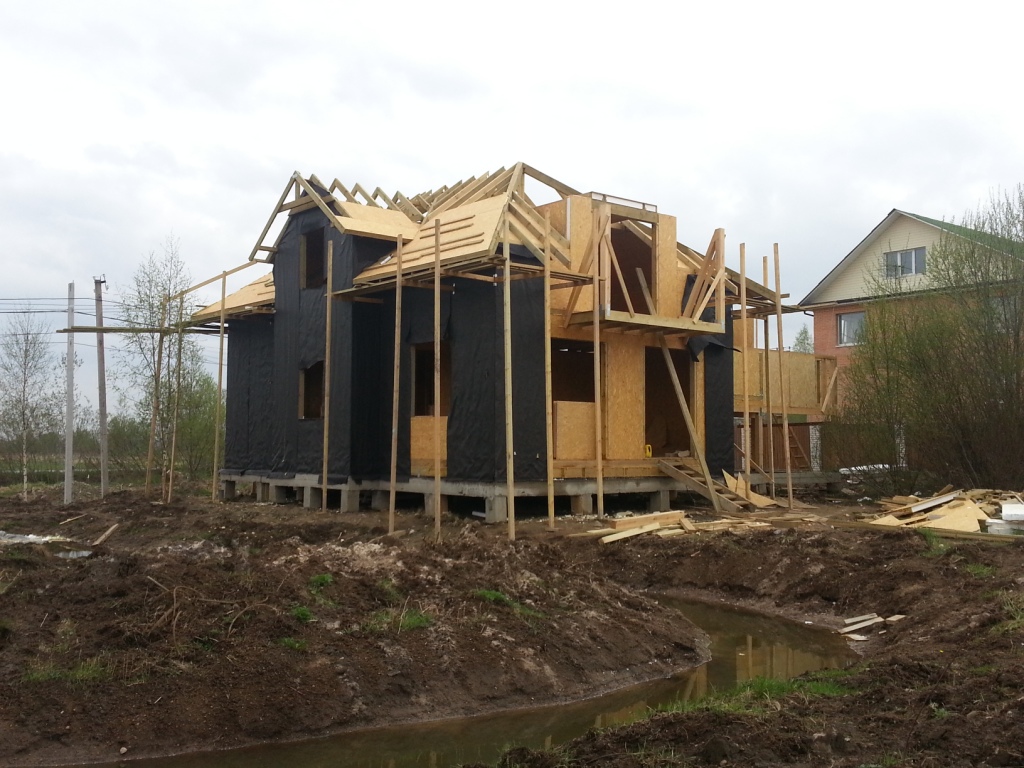

День 32. Мало-помалу становится виден облик дома.

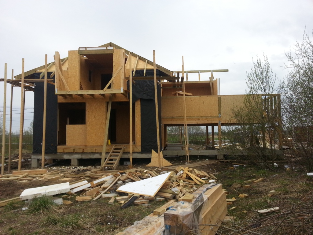

День 33. Начали ставить крышу гаража.

zak писал(а):Правильно посаженный дом. Для чего и делались большие окна в гостиной и спальне - все закаты теперь наши. Солнце уходит прямо за парк и дворец Бельведер...
Здорово :!: Помимо скрупулезного, функционального подхода к строительству еще романтические черточки...
Кстати, что это за дворец Бельведер... что-то знакомое, но не могу вспомнить....
Многие владельцы дома не сразу обращают внимание на размещение (расположение) помещений в доме. Строят дома по "красной" линии с набором помещений, только потом планируют кто и где будет размещаться... а тут все с учетом законов Фэн-шуй....
