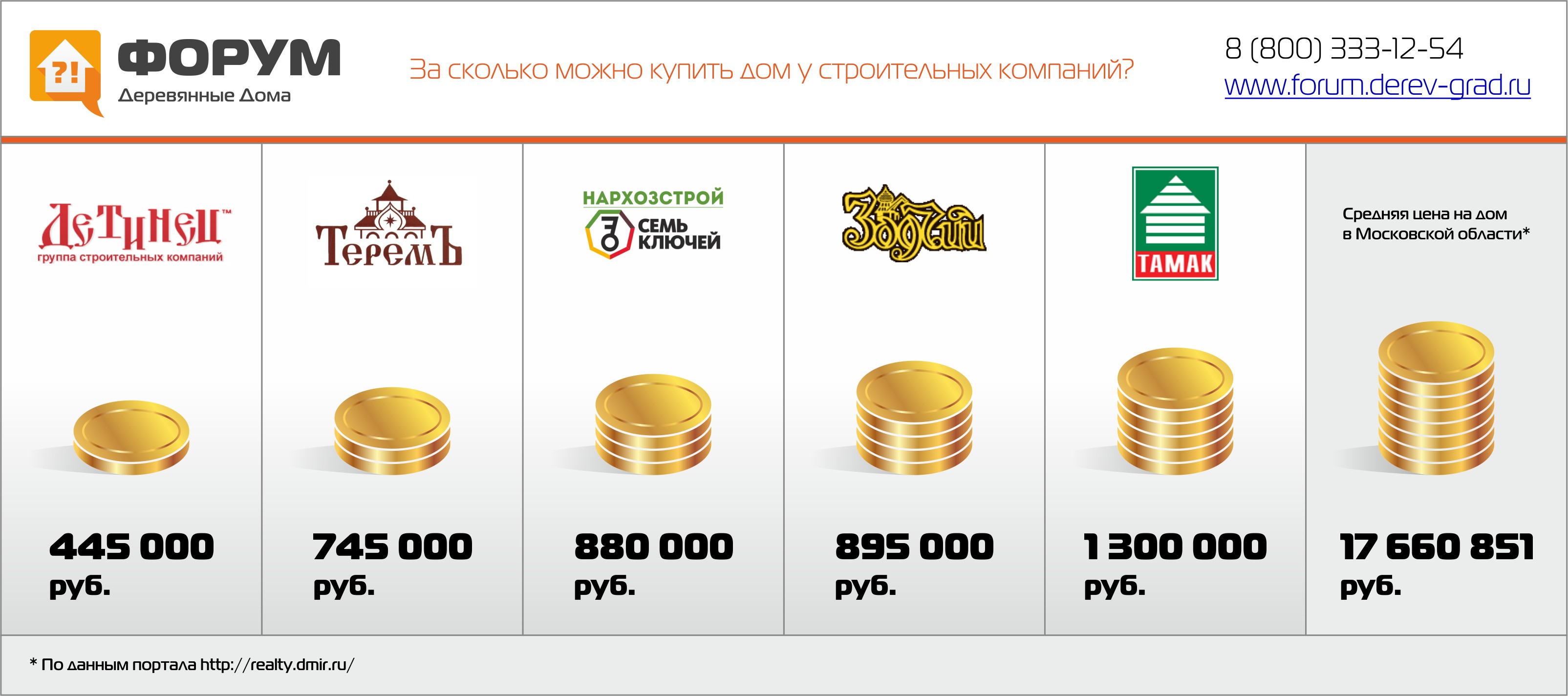

За сколько можно купить дом у строительных компаний?
Что же получит покупатель за низкую цену? Конечно, не дом с отделкой под ключ. Согласно большинству предложений, за минимальную цену покупателю достается постройка на стадии закрытого теплового контура: фундамент, стены и перегородки, кровлю, окна и двери. В базовую комплектацию никогда не входят внешняя или внутренняя отделка и коммуникации.
Возможны исключения. Иногда в базовую комплектацию входит даже крыльцо или терраса, а иногда - только деревянная часть постройки, основа дома. Фундамент, кровлю, полы, двери, окна клиенту предлагают приобрести за дополнительную стоимость.

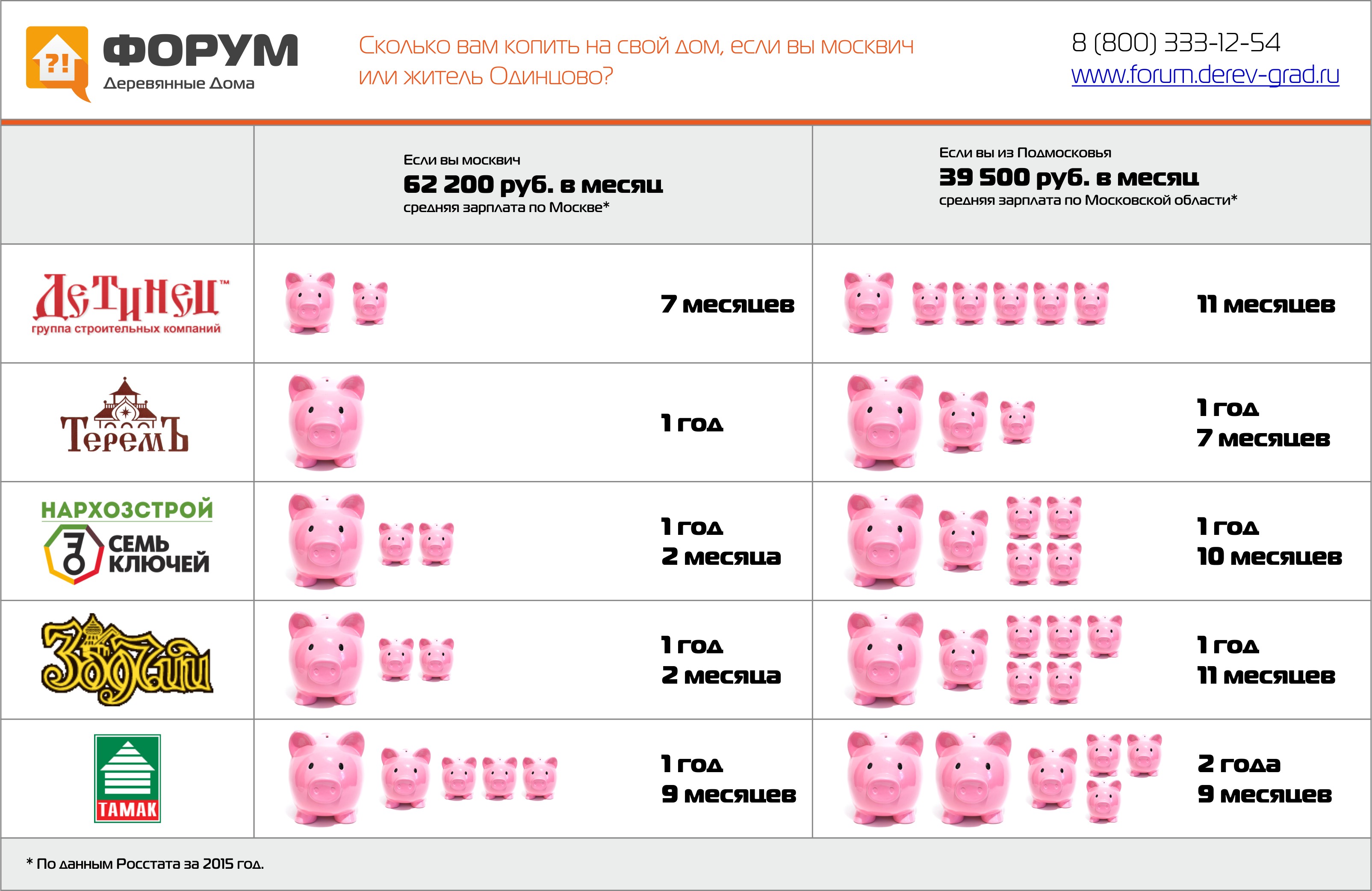

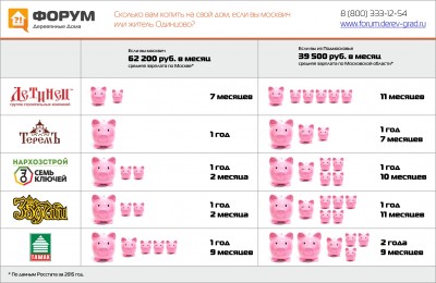

Сколько вам копить на свой дом, если вы москвич или житель Одинцово?
Имея в своем распоряжении типовые проекты домов, с площадью и минимальной ценой, мы рассчитали, сколько у разных компаний стоит 1 квадратный метр.

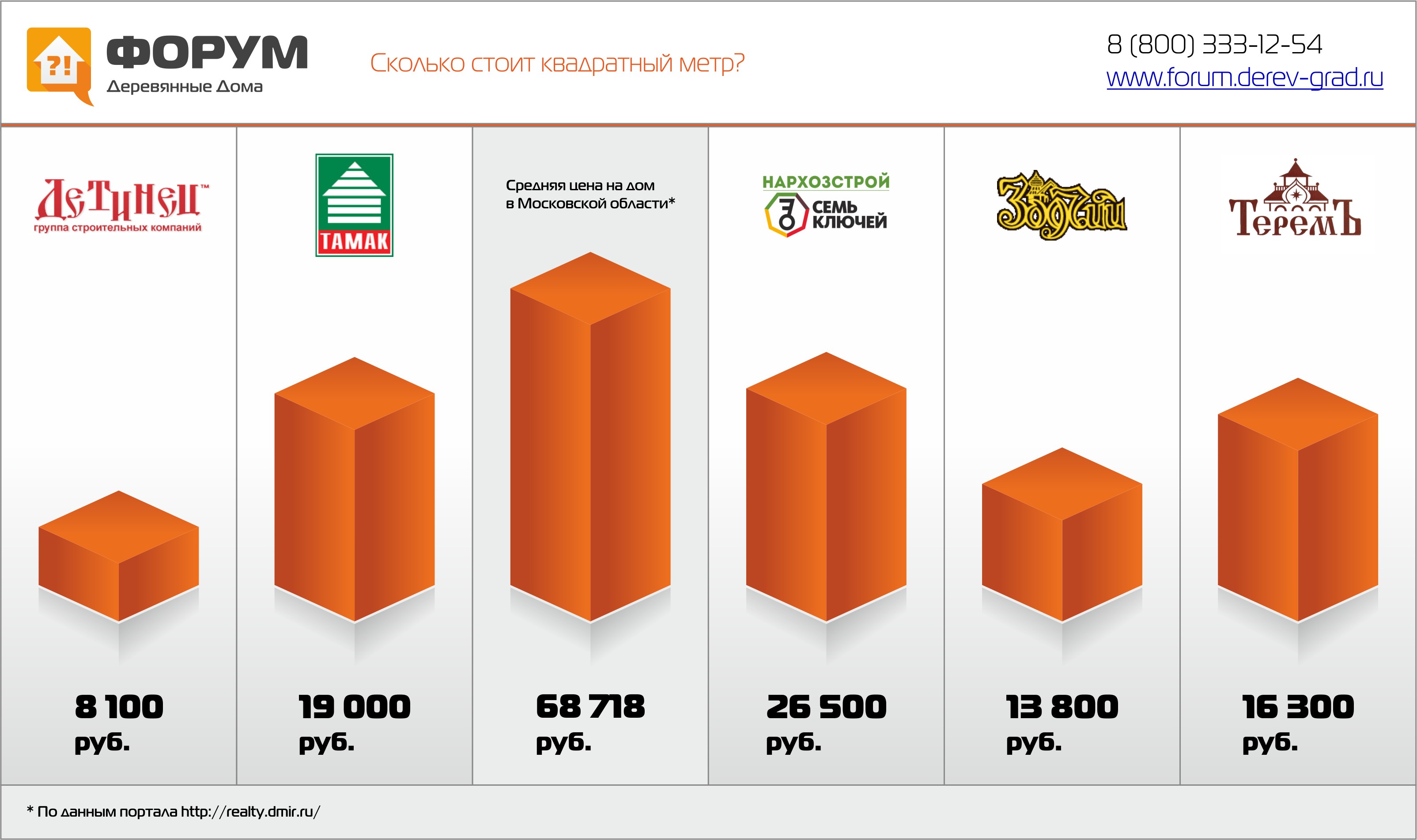

Сколько стоит квадратный метр?

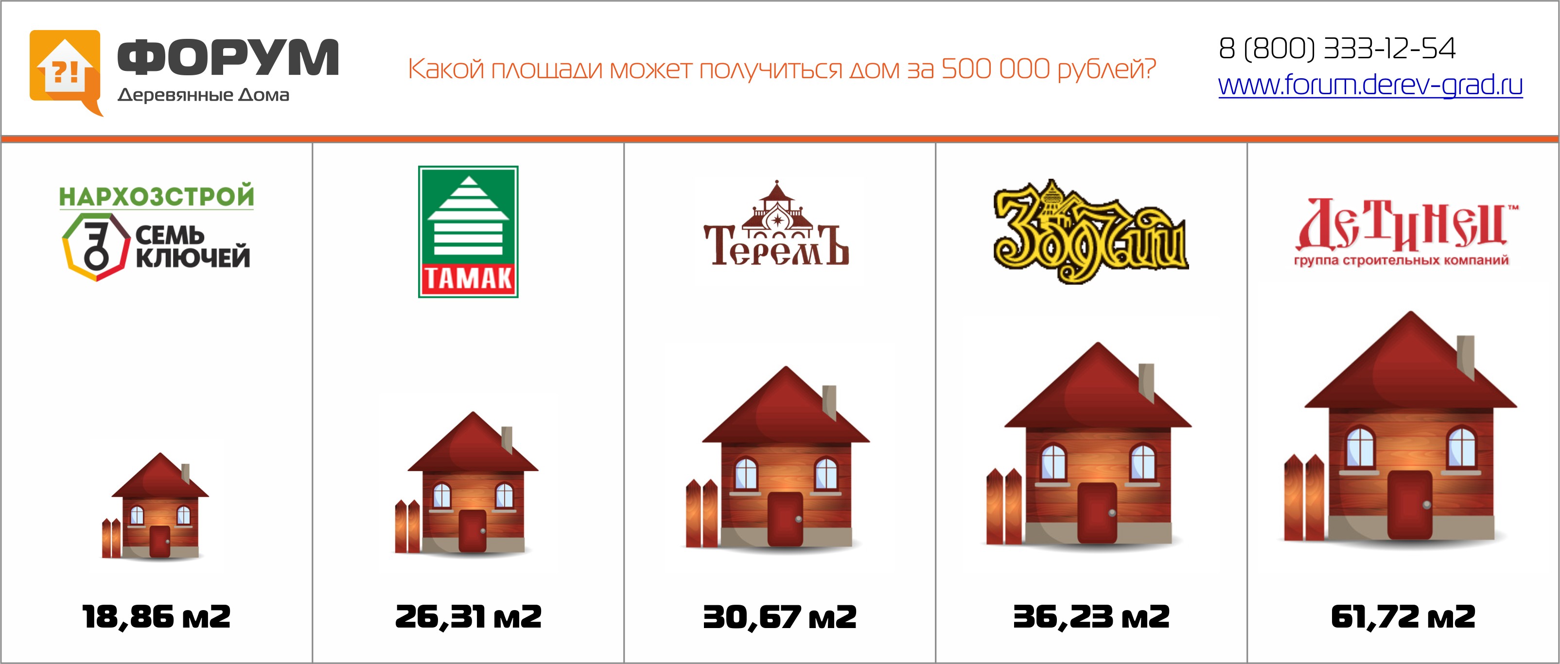

Исходя из расчетной цены за м2 мы посчитали и возможную площадь дома за 500 тысяч рублей у разных компаний – в противовес реальным предложениям.
Какой площади может получиться дом за 500 000 рублей?

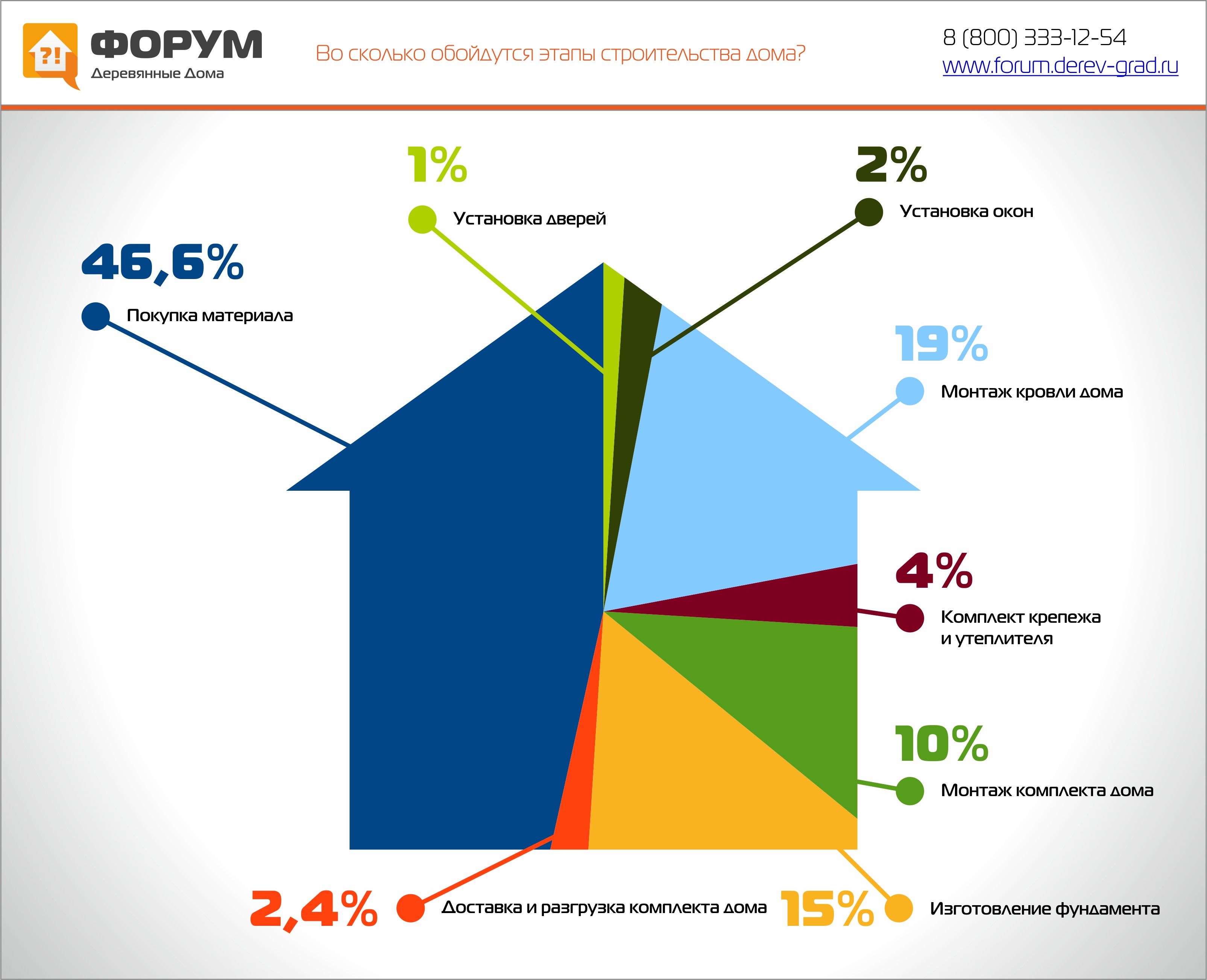

Имея на руках предварительные сметы и данные строительных калькуляторов мы определили примерное соотношение затрат на возведение дома – его базовой комплектации, без отделки и коммуникаций.
Во сколько обойдутся этапы строительства дома?

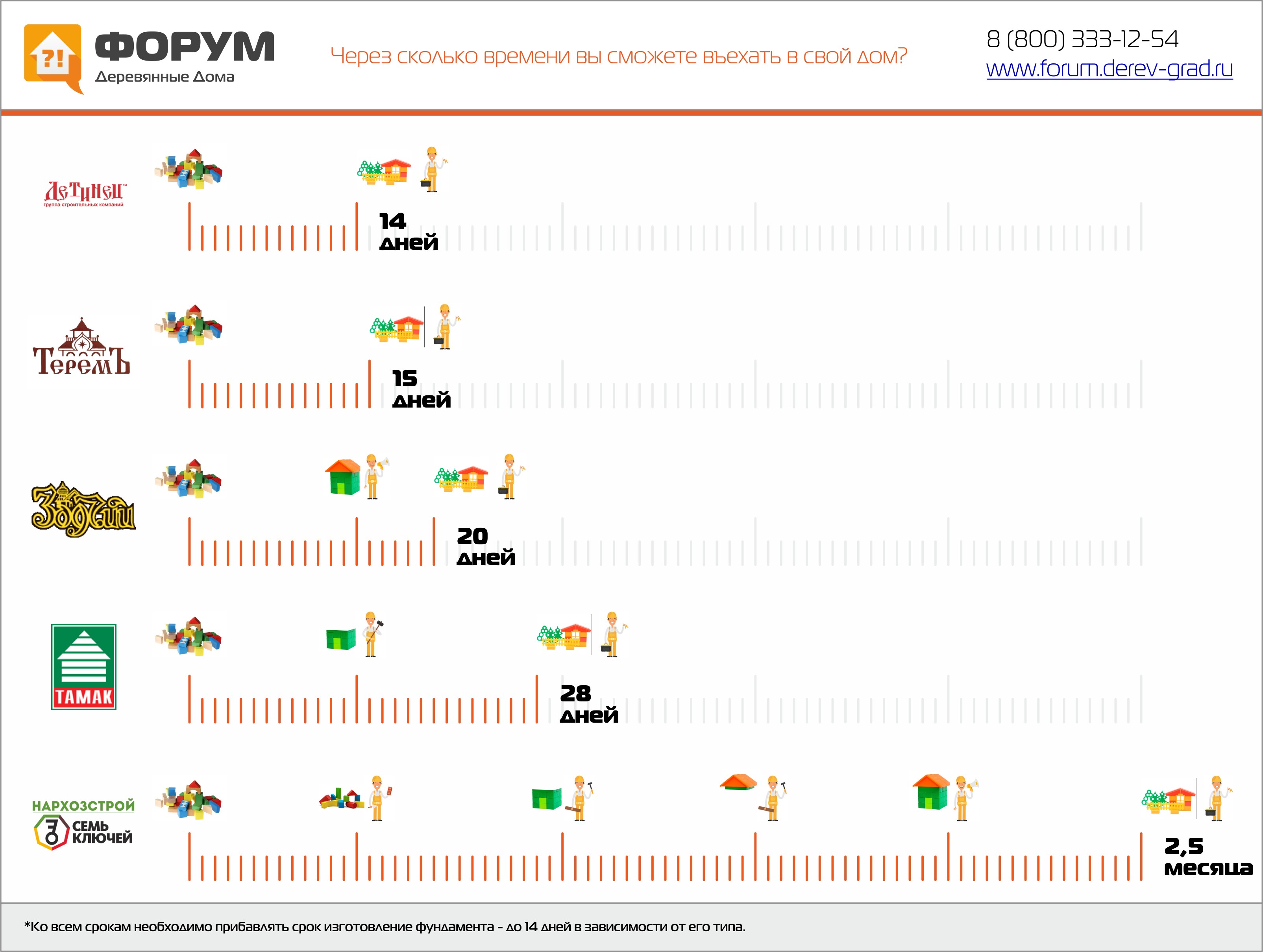

Согласно рекламе, помимо низкой цены у домов по типовым проектам есть еще один плюс – высокая скорость строительства. Например, «Детинец» обещает построить дом из клееного бруса за две недели, «Зодчий» - за три. Все потому, что на участок привозят комплект дома, подготовленный в цехе. Строители на месте не выпиливают окна или дверные проемы, они просто собирают деревянный дом как конструктор.
При этом на Интернет-сайтах не указывается, что к сроку сборки деревянной части нужно прибавлять время на устройство фундамента (если только вы не остановились на варианте столбчатого фундамента). К примеру, заливной фундамент потребует двух недель на усадку.
Однако даже если бы информация об этом была сразу известна клиенту, въехать в дом через обещанный месяц все равно невозможно, ведь речь идет о возведении лишь базовой комплектации здания, без отделки и коммуникаций.
Через сколько времени вы сможете въехать в свой дом?

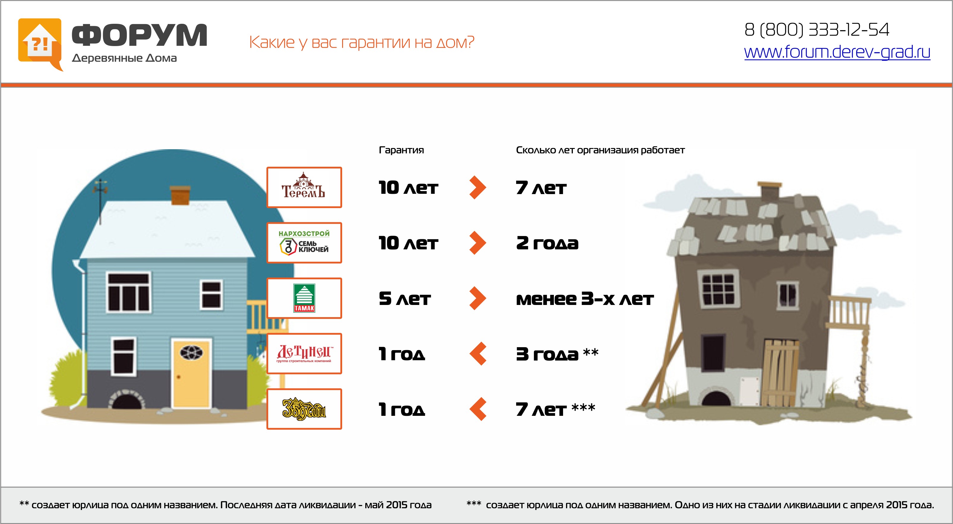

В-четвертых, в нынешних экономических условиях важно знать, что компания не пропадет с рынка сразу после сдачи вам объекта. Предоставляемые на дом гарантии могут превышать срок жизни фирмы, продающей проект.
Какие у вас гарантии на дом?

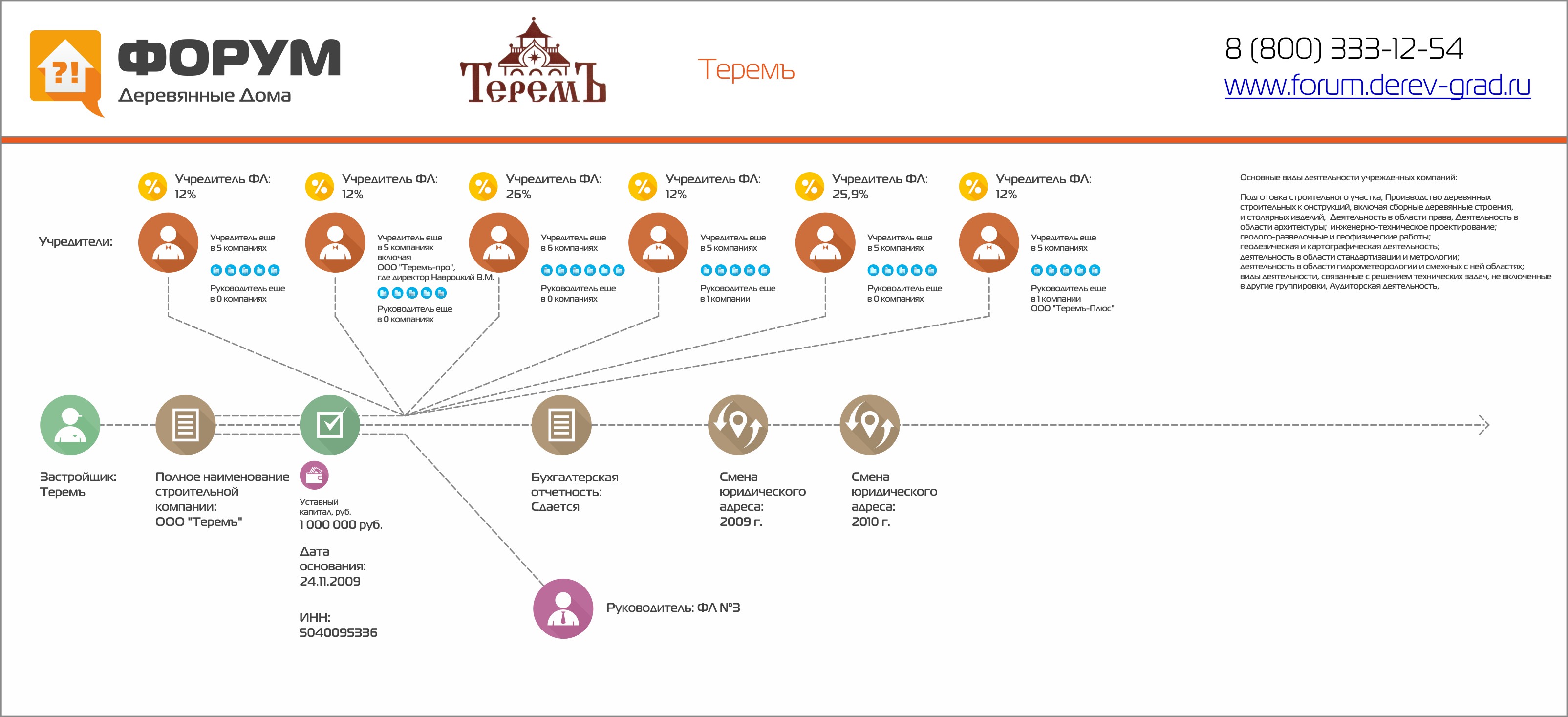

Насколько надежны компании-производители?
Мы проанализировали степень надежности компаний, занимающихся производством и строительство деревянных домов.

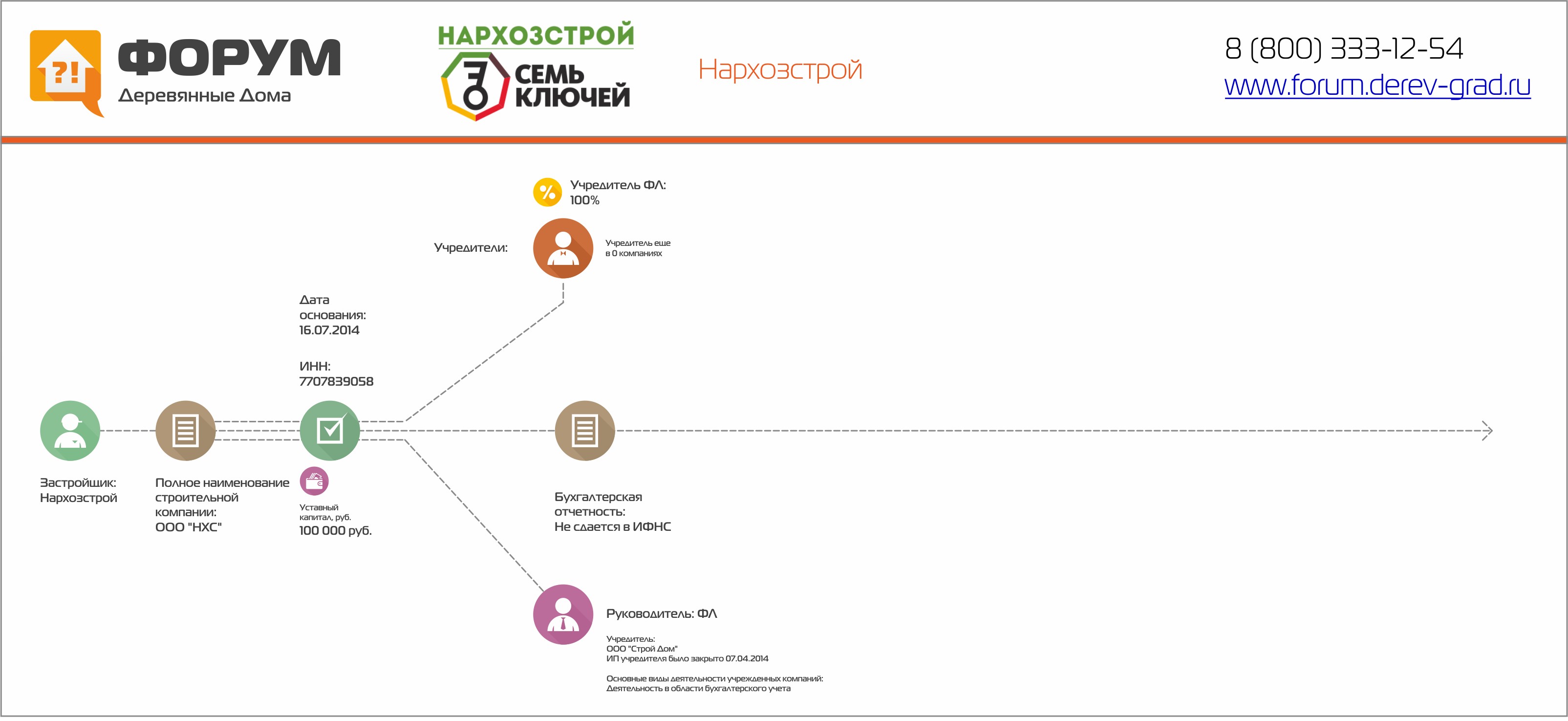

1. Название компании «Нархозстрой» в проектной документации – ООО «НХС». Это самая молодая среди анализируемых фирм. Она была образована в 2014 году. Уставной капитал – 100 000 рублей.

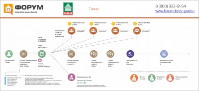

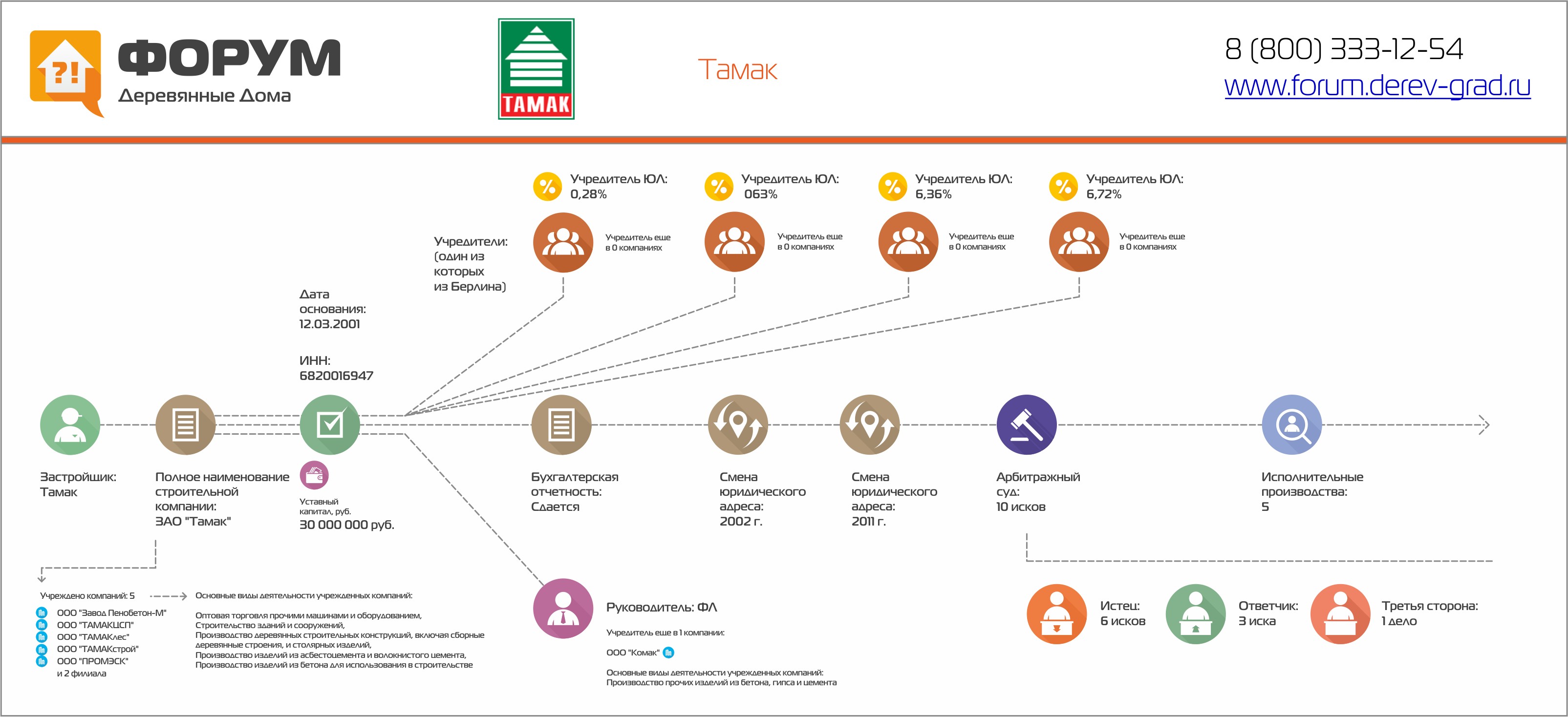

2. Самая старая компания в нашем перечне – «Тамак», основанная в 2001 году. За 15 лет работы в ее истории было 10 арбитражных дел. В трех из них компания выступила в роли ответчика, в шести была истцом. Кроме того, у «Тамака» имеется 5 исполнительных производств.
Анализ надежности компании «Тамак»

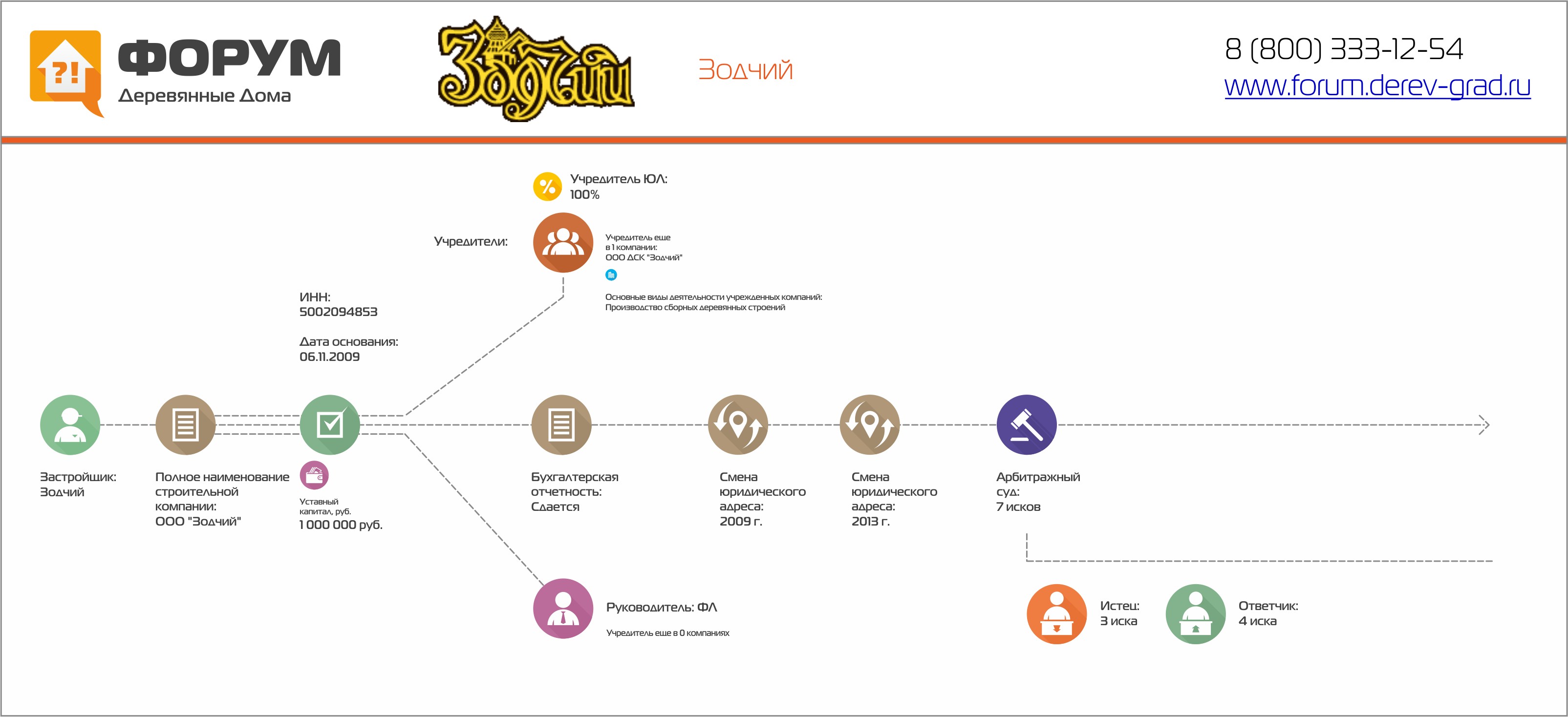

3. Чуть меньше исков в арбитражном суде – семь – нашлось в истории компании «Зодчий». В четырех делах компания была ответчиком. Среди учредителей «Зодчего» 7 физических лиц, одно из которых осуществляет руководство предприятием.
Анализ надежности компании «Зодчий»

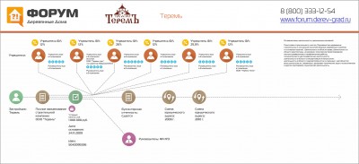

4. Чуть меньше учредителей – шесть – у компании «Теремъ», которая существует с 2009 года. Данных об арбитражных делах нет.
Анализ надежности компании «Теремъ»

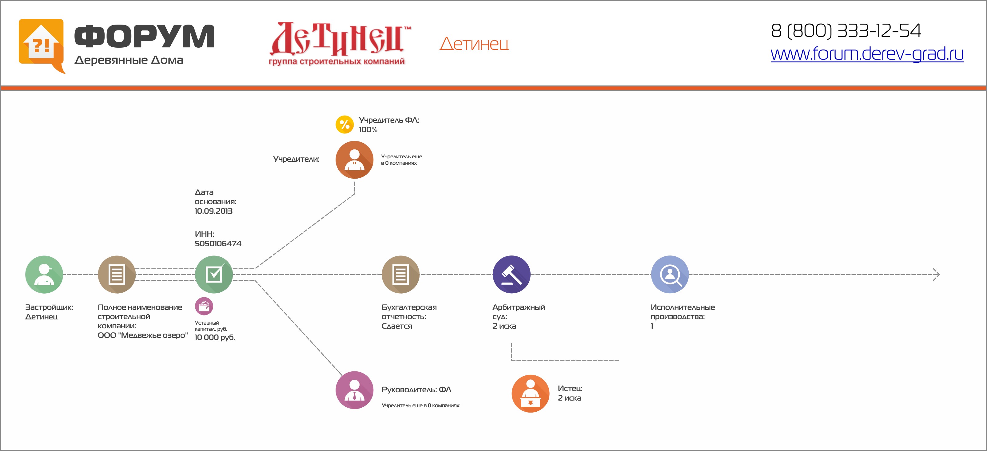

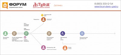

5. Два раза побывали в судах и представители компании «Детинец» (название в проектной документации – ООО «Медвежье озеро»). Оба раза – в виде истца.
Анализ надежности компании «Детинец»

Тема: Re: Можно ли построить хороший дом за 500 000 рублей?
При том, что стоимость самих работ по возведению составляет меньшую часть, то можно считать даже исходя из стоимости материалов. Гостевой домик за 500 тыс. Вполне можно построить, а на хороший, всесезонный дом даже не хватит материалов, закупленных на 500 тыс, не говоря уже про работу.
amgdom писал(а):При том, что стоимость самих работ по возведению составляет меньшую часть, то можно считать даже исходя из стоимости материалов. Гостевой домик за 500 тыс. Вполне можно построить, а на хороший, всесезонный дом даже не хватит материалов, закупленных на 500 тыс, не говоря уже про работу.
..полное вранье... :twisted:

Тема: Можно ли построить хороший дом за 500 000 рублей?
В пересчете на сегодняшние деньги мне как-то сложно посчитать, а потому прошу не принимать мой пост за спорный)) Просто помню, что несколько лет назад вроде как за 400 тысяч выгнали неплохую очень баньку в 16 или 18 квадратов внутренней площади (не помнится мне сейчас уже точнее). Там и парная, и комната студия с кухонным гарнитуром. так вот мы в ней даже жили, как к этим друзякам приезжали (переночевать там и вчетвером можно). Это у них как гостевой домик. Отличная кибитка такая, но правда ценник пару лет назад такой был.
Хороший всесезонный дом точно нельзя, но маленькую гостевушку типа бытовки получится, думаю, и сейчас. Вот у некоторых малосемейки по 17 квадратов. А работяги проживают и на 10 квадратах (и сам пробовал, и нормально... вон, в старые времена на морях комнаты себе снимали по 8-10 квадратов на двоих и по неделе жили):-)). Так что перебиться на такой площади ой как можно. Но считать нужно от материалов. Сейчас цены вон какие, ух прям!
Курсовик писал(а):В пересчете на сегодняшние деньги мне как-то сложно посчитать, а потому прошу не принимать мой пост за спорный)) Просто помню, что несколько лет назад вроде как за 400 тысяч выгнали неплохую очень баньку в 16 или 18 квадратов внутренней площади (не помнится мне сейчас уже точнее). Там и парная, и комната студия с кухонным гарнитуром. так вот мы в ней даже жили, как к этим друзякам приезжали (переночевать там и вчетвером можно). Это у них как гостевой домик. Отличная кибитка такая, но правда ценник пару лет назад такой был.
...можно сделать нормальный сельский стандартный "три окошка"...только применять нужно например, п/м не от "зажравшейся босоты россиянии", которую "накрячили" заморским строительным гомном...а то обрешет и черновой из обрезной доски, металлочерепица , обшивочная доска типа-евро и т.д...стропила-вершинник по цене дров, черновой пол накатом из горбыля, обрешет из необрезного п/м, кровля шифер или 3 слоя рубероида на 10 лет, утеплитель --опилки с цементом, доска пола--скобленка 50 мм под "ножевание" и т.д...такие дома в местах, где не было немцев до сих пор стоят с 30-х годов в 90% деревнях россиянии и селяне в них счастливы и плевали на "заморское гомно материалы и воров чинуш" ..."плохо жили мужики на вятке, но они этого не знали" (с) (19 в )
в самом вопросе ответ - нет! :-)
Так это не дом выйдет, а гараж какой-то :lol:
А так получается как всегда - красивая картинка в рекламе, привлекательная цена большими буквами, а по факту цену дома узнаёшь в конце, когда расплачиваешься и потом сидишь тихо плачешь в уголке :cry:
