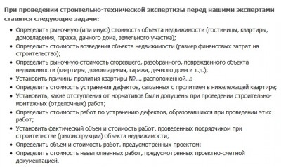

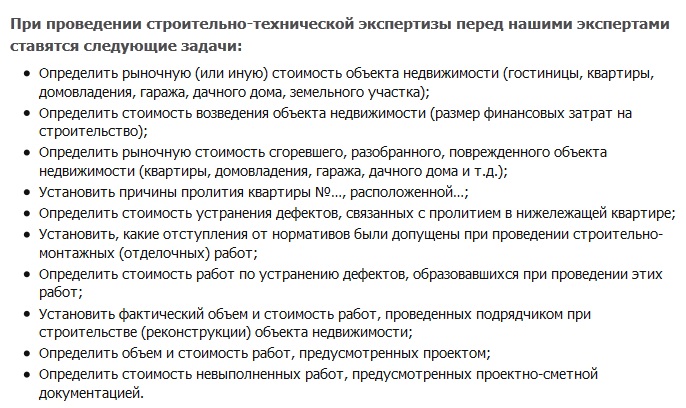

Свои деньги надо отстаивать - это однозначно. Как по мне, то еще и моральный ущерб надо бы возместить, чтобы впредь было не повадно такие безобразия творить. Правда, это уже только по решению суда. Если дело дойдет до судебного разбирательства, то скорее всего будет назначена независимая строительно-техническая экспертиза. Я тут на досуге посмотрел перечень услуг, которые предлагают экспертные компании Нижнего - выглядит довольно убедительно.
Что можно определить с помощью независимой экспертизы

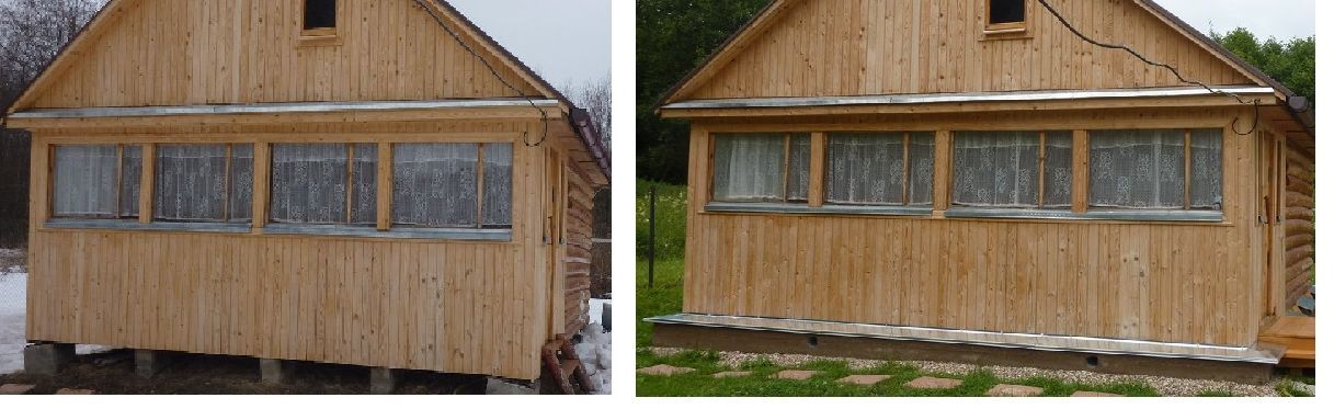

При желании и наличии денег можно сделать все, что угодно. Я, кстати, нарыл фотографии дачного домика, который изначально стоял на столбиках, которые со временем покосились, а затем под него была подведена лента.
Дача до и после замены фундамента
Другое дело - нужно ли вкладывать такие деньги в новый ленточный фундамент? Лично я бы советовал Вам прислушаться к мнению Эксперта (на первой странице). Он тезисно обозначил самый оптимальный выход из создавшейся ситуации. А лента для каркасника - это уже чересчур жирно (мне так кажется).

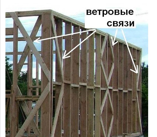

Добрый день! Могу только представить, как Вам измотали нервы за последние несколько недель. Но, отчаиваться, в любом случае, не стоит. В самом начале обсуждения Вашей проблемы Эксперт очень четко определил наиболее оптимальный вариант развития событий. Судебные дела пускай идут своим чередом, а Ваша задача - подготовить свою стройку к зиме, т.е. накрыть крышей. С фундаментом, сейчас все равно нельзя определиться - насколько он надежен, придется ждать весны, а вот каркасу зимовка под открытым небом на пользу не пойдет. Поэтому - первоочередное внимание крыше.
Но, прежде, чем переходить к кровельным работам, каркас желательно укрепить ветровыми связями (об этом Эксперт тоже писал). Ничего сверхсложного в этом нет. Ветровые связи - это диагональные раскосы из досок толщиной 20-25 мм. Выглядят они приблизительно вот так:
Ветровые связи

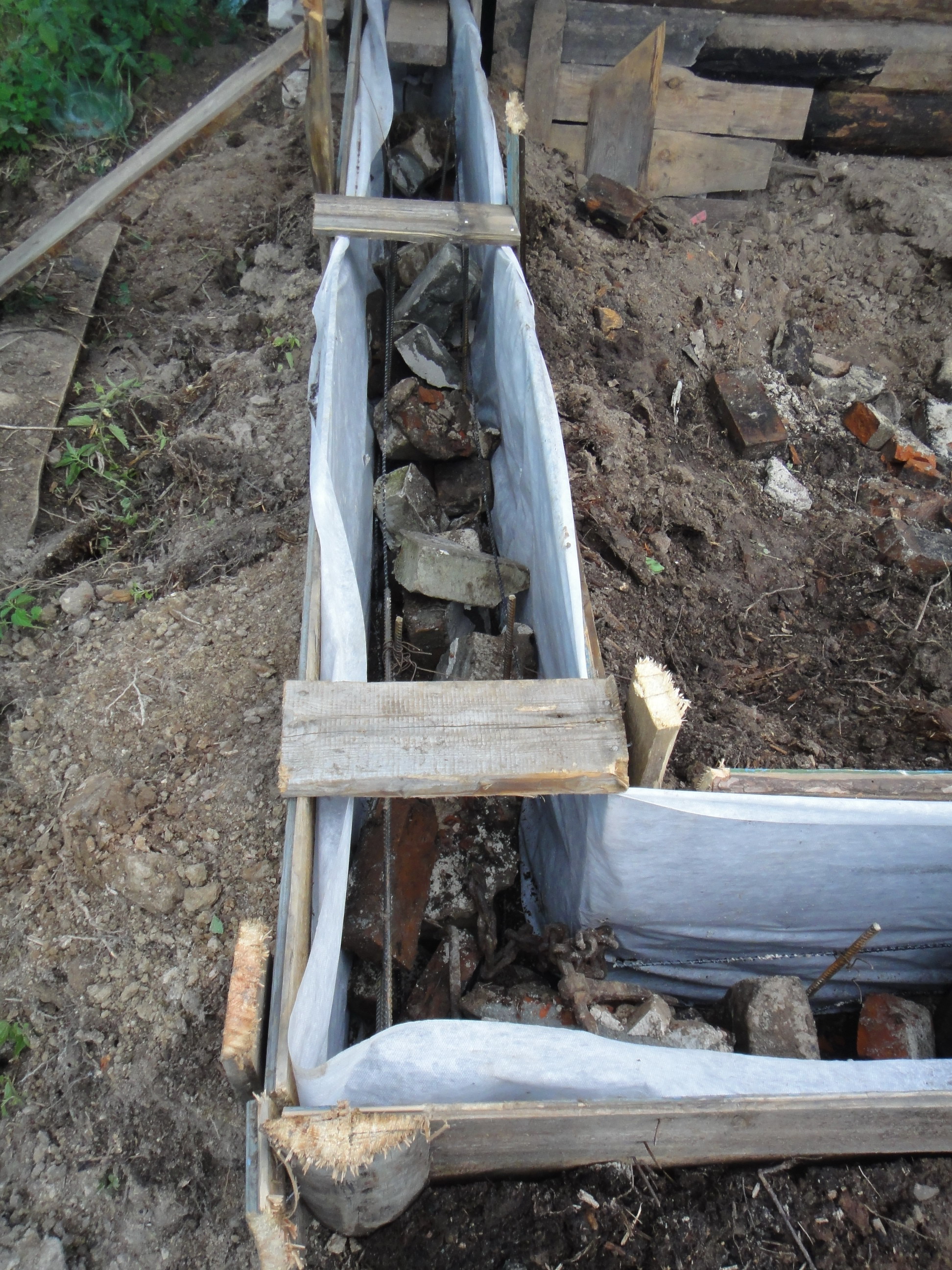

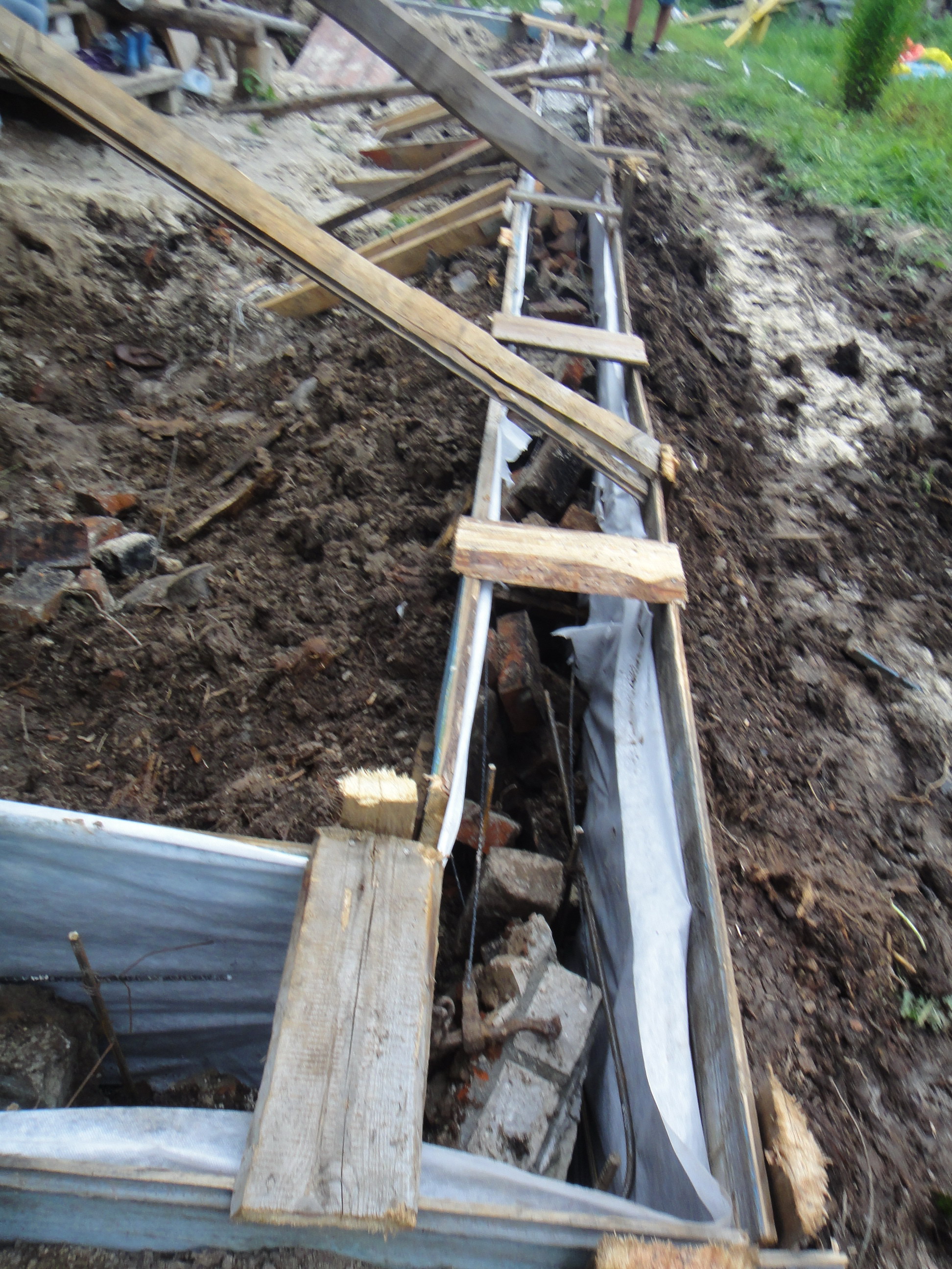

искренне сочувствую, что так получилось с Подрядчиком, жду продолжения. У меня то же ситуация с недобросовестными строителями. Я строю каркасник - фундамент армированная лента 400*300*300. Но к счастью, я заплатил им сумму раз в пять меньшую чем Вы и прервал работы на некачественном фундаменте. Указывать компанию пока не буду - мы разбираемся, вроде есть моменты когда они признают косяки и даже предлагали вернуть деньги, правда меньше чем заплатил. Меня это не устраивает я хочу всю сумму плюс компенсацию, дело передал в суд. И пара фотографий - это подготовленная траншея для заливки бетоном.Два куба все таки успели залить.

кот базилио писал(а):И пара фотографий - это подготовленная траншея для заливки бетоном.
Да вы вовремя спохватились - такой фундамент гарантированно треснет со временем.
Наглядная картинка: "как нельзя строить монолитный ленточный фундамент". Траншею фундамента засыпали битым силикатным кирпичом на 50 % при размерах 400х300х300. Так называемый "арматурный каркас", установлен только для того, чтобы было видно - он есть. Неважно какой в основании грунт, фундамент, со временем от периодического замерзания/оттаивания просто будет рассыпаться (расслаиваться) на составляющие. И это строит подрядчик... :twisted:
Такой фундамент даже под сарай не стоит делать...
