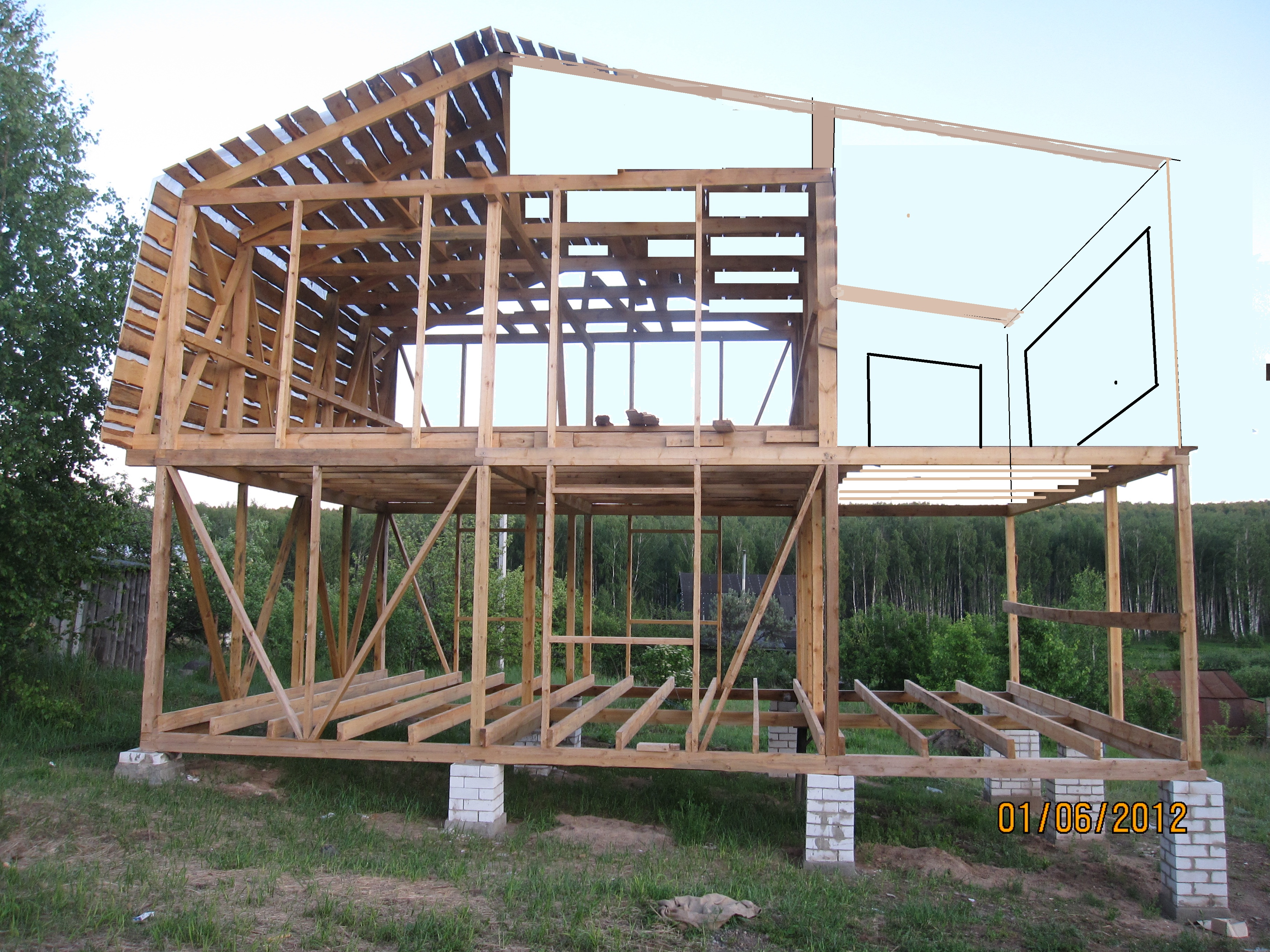

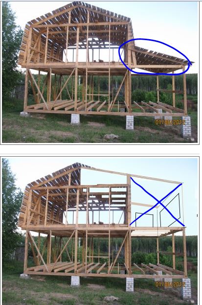

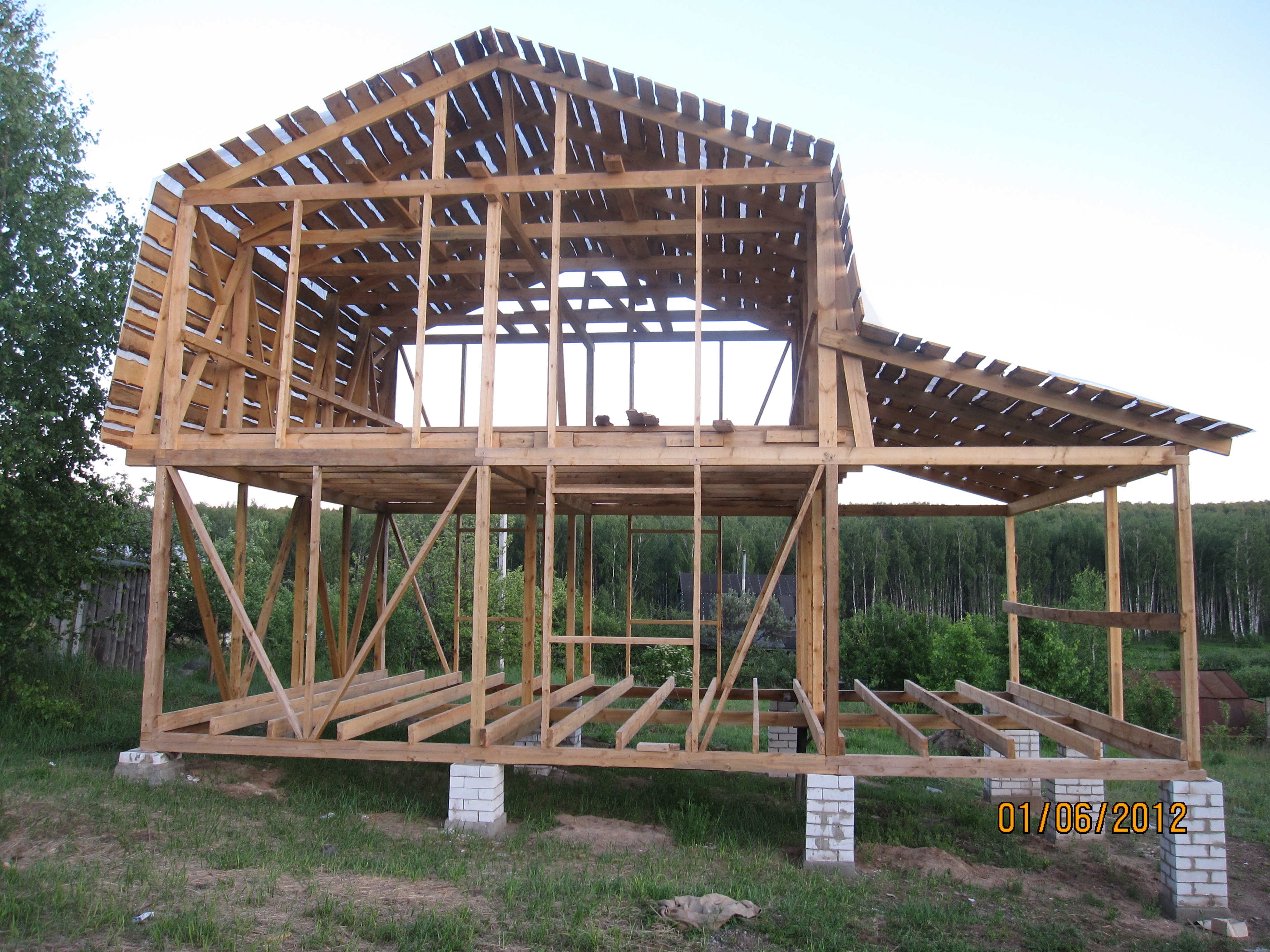

Здравствуйте. Сразу прошу прощение, за возможно нелепый вопрос. Не судите пожалуйста строго, но всё-таки....Можно ли у этого дома расширить второй этаж :P , как на второй фотке (извиняюсь за такой рисунок). Или надо переделывать всю крышу, или лучше уже ничего не трогать?
Ну, всё это разумеется при условии, что дом весной не перекосит и доски ещё не испортились за эту зиму.

УНА писал(а):.Можно ли у этого дома расширить второй этаж
Можно, только крыша веранды играла роль ветровой связи, а если Вы веранду уберете, то ветровую связь надо восстановить внутри стены, примерно как показано на рисунке
ветровые связи
Также учтите, что при устройстве скатных крыш, есть минимально допустимый угол наклона.

УНА писал(а):Здравствуйте. Сразу прошу прощение, за возможно нелепый вопрос. Не судите пожалуйста строго, но всё-таки....Можно ли у этого дома расширить второй этаж :P , как на второй фотке (извиняюсь за такой рисунок). Или надо переделывать всю крышу, или лучше уже ничего не трогать?
Аппетит приходит во время еды? Знакомая ситуация. Когда видишь проект первый раз, то вроде все устраивает. А, если внимательно "прокачаешь" его со всех сторон, то понимаешь, что можно бы "выжать" и больше.
В Вашем случае полностью согласен с Экспертом. Идею увеличения жизненного пространства можно реализовать при сравнительно небольшой доработке. Успехов!

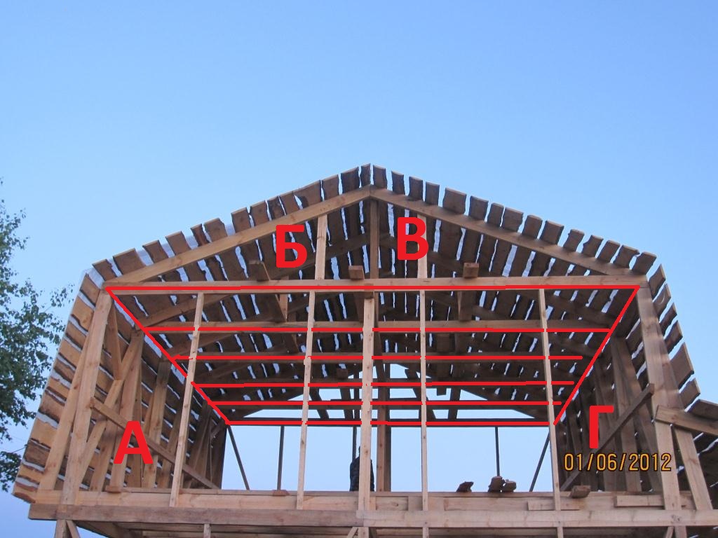

Здравствуйте. Спасибо большое за ваши советы. И у меня опять вопрос. Теперь по утеплению крыши. Какие части крыши нужно утеплять. Стороны А и Г, это понятно. У меня вопрос, обязательно ли утеплять плоскости крыши Б и В, или можно просто утеплить потолок (красным штрихом)?

УНА писал(а):Какие части крыши нужно утеплять. Стороны А и Г, это понятно. У меня вопрос, обязательно ли утеплять плоскости крыши Б и В, или можно просто утеплить потолок (красным штрихом)?
Можно, даже крыша с необслуживаемым чердаком получается качественнее. Только у Вас на всех буквах есть чердак и на А и Г тоже поэтому утепляйте только периметр и будете иметь гарантированно холодную кровлю.

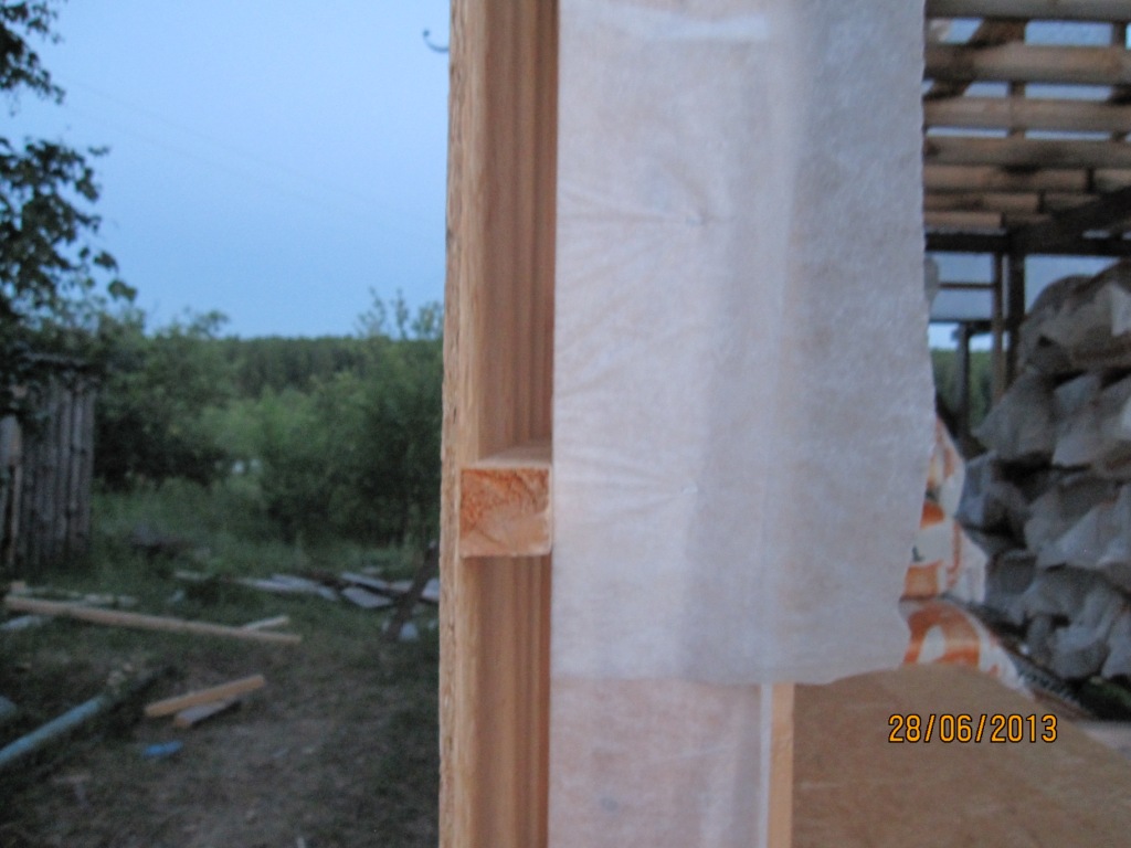

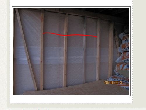

Здравствуйте. И сного у меня вопрос. В настоящий момент производится внешняя отделка стен плитами OSB.
Подскажите пожалуйста:
-Правильно ли, что OSB набивается на орешётку, причём её размер 5*5мм? Т.е остаётся большой зазор между OSB и гидроизоляцией.

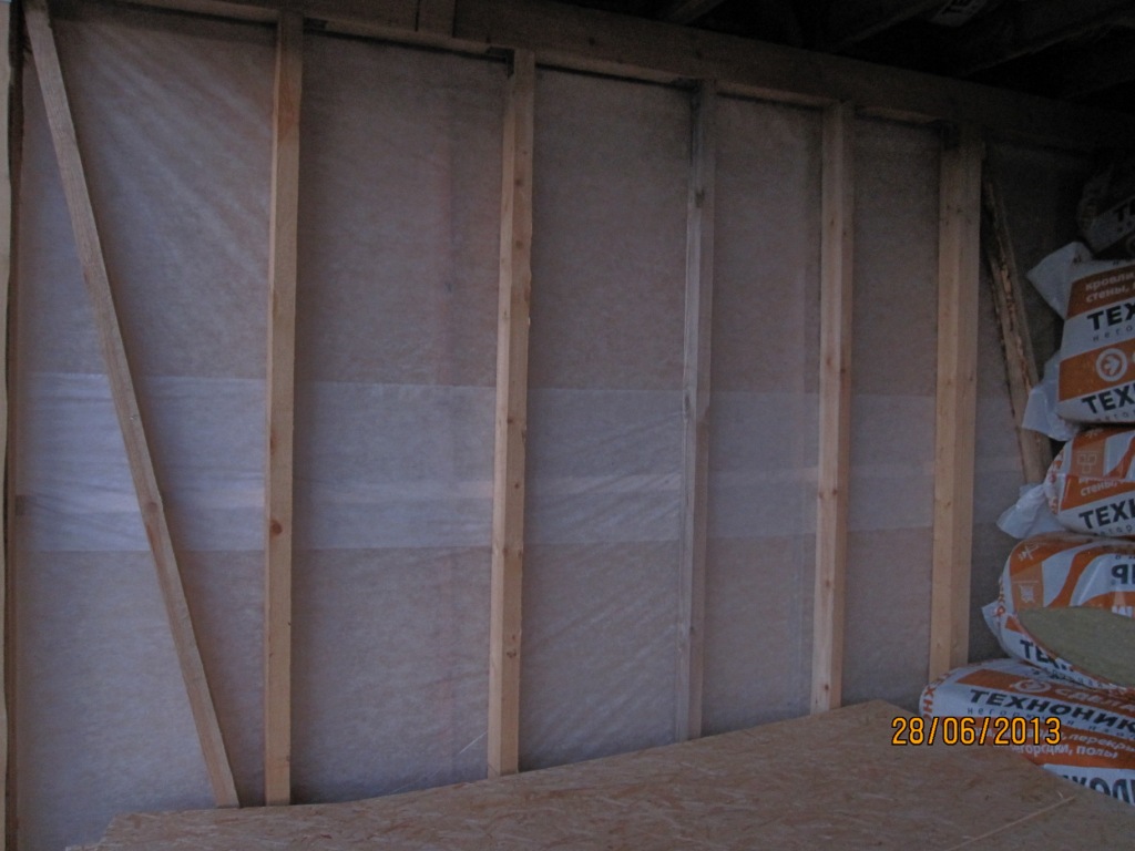

-Между вертикальными стойками стены нет никаких связей(укосины, стяжки). Строители говорят, что их роль играет обрешётка, на которую набили OSB. Так ли это?

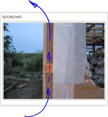

УНА писал(а):-Правильно ли, что OSB набивается на орешётку, причём её размер 5*5мм? Т.е остаётся большой зазор между OSB и гидроизоляцией.
Добрый день.
Да это правильно, но смысл этой работы есть только если внизу (у Вас на фото) не видно есть зазор или решетка для притока воздуха, а наверху стены соответственно выброс (тоже вне фото), тогда получается вентиляционные зазор. Также горизонтальные бруски или должны иметь отверстия (отмечено красным) или набиты укороченными отрезками по 2 метра в шахматном порядке.
вентиляционный зазор
УНА писал(а):-Между вертикальными стойками стены нет никаких связей(укосины, стяжки). Строители говорят, что их роль играет обрешётка, на которую набили OSB. Так ли это?
Да это верно - ветровые связи внутри стены есть - они видны. Рекомендую предусмотреть внутри стены горизонтальные бруски на местах куда Вы в будущем планируете вешать полки - иначе их не на что будет крепить.
Закладная для полок

Ну вот..... :( У нас нет там никаких зазоров. Неужели отрывать плиты надо :( .

УНА писал(а):Ну, вот..... У нас нет там никаких зазоров. Неужели отрывать плиты надо
Нет у Вас можно сделать горизонтальное проветривание, но придется врезать решетки в сайдинг.
