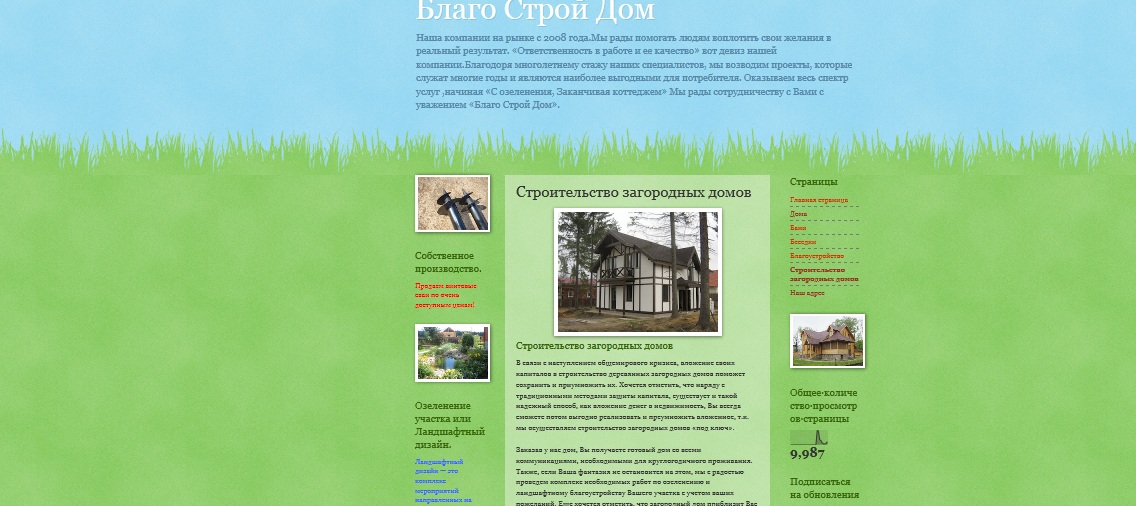

Что и говорить, похоже, что Вам крупно не повезло с подрядчиком. У них даже сайт, он же блог, выглядит несерьезно с ворованными фотографиями. Хотя, излишней скромностью они не страдают и браво рапортуют: "Мы обладаем возможностью ведения до тридцати объектов одновременно в любое время года". Вот такие "серьезные ребята". Думаю, что пора внимательно перечитать договор и обращаться в суд.
Т.н. сайт Благостройдома

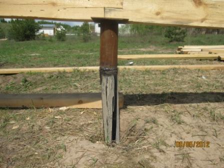

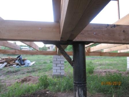

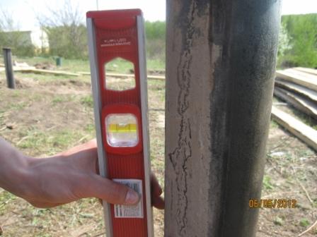

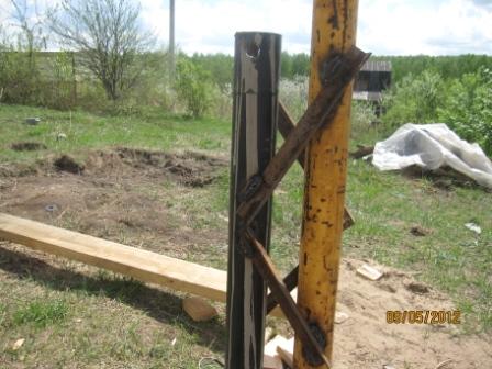

Пока мы надеемся решить проблемы в досудебном порядке. Неделю назад написали претензию по качеству работ с призывом устранения их. Но пока тишина. Сейчас приходим к выводу, что лучше вообще отказаться от договора, т.к уже есть сомнения, что в доме вообще соблюдалась какая-нибудь технология. Пока могу показать фото фундамента сваи. Когда его установили, оказалось, что диагональ дома не совпадает почти на 40 см., уровень свай по высоте не совпадает 5 до 10 см, и закручены сваи далеко не перпендикулярно, плюс ко всему их слишком обрезали, что пришлось каждую наваривать, вот только опять криво. Ради справедливости нужно сказать, что для укрепления данной конструкции, сваи обложили кирпичом на цементной подушке. Правда сделали это, когда уже поставили каркас дома, и кирпич выкладывали, как я понимаю, ещё на сырой бетон. Т.к. поздно вечером залили цемент, а рано утром выложили кирпичи.
Криво приваренные добавочные трубы.
Неперпендикулярно закрученные сваи - все так.
Устранение неправильной диагонали. приварили ещё одну трубу, не вкручивая её в землю

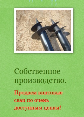

Т.е. Вы, помимо всего прочего попались и на их фирменную "замануху" относительно винтовых свай?
Минимум информации не внушает доверие
Благостройдом_винтовые сваи.jpg (42.52 КБ) 17549 просмотров
А какие документы компания прилагала в качестве обоснования использования именно такого варианта фундамента? На основании каких технологий и стандартов они "рожают" свои винтовые сваи?

УНА писал(а):что для укрепления данной конструкции, сваи обложили кирпичом на цементной подушке
Это никакой роли играть не будет: свая стоит в земле ниже глубины промерзания и зимой при промерзании грунта останется на месте, этот кирпич на цементной подушке поведет при промерзании земли и оторвет от сваи. Данные столбики из кирпича могут и дом повести - лучше чтобы их вообще не было.

Все сваи закручены в землю примерно на метр, некоторые чуть побольше. Грунт-песок. К кривым сваям (а они все там такие) были приварены крест на крест уголки, потом всё это залили бетоном, что образовало бетонную подушку, глубиной примерно 50 см. Потом на ещё не затвердевший опалубок выкладывался кирпич. а последний столб сделали всё за один день и залили и выложили кирпичом. Понимаю, что так трудно что-то сказать, но всё же, насколько такой фундамент можно считать фундаментом? Заранее благодарна.

УНА писал(а):Грунт-песок
Если чистый песок, то вообще фундамент заглублять не нужно (в Египте дороги видели?), но судя по Вашим фото у Вас не песок. Так как на участке растет кустарник.
УНА писал(а):сваи закручены в землю примерно на метр
Тогда то, что они закручены можно забыть, это не винтовая свая - это просто металлический столб обложенный кирпичом
УНА писал(а):были приварены крест на крест уголки
как я понимаю на уровне земли - вот это зря, это только опора для вытаскивания фундамента при промерзании грунта
То, что на свежий бетон - не критично
То, то сваи кривые - не критично
Но насколько я понял у Вашего фундамента нет несущей способности - сваи не заглублены, на поверхности выполнены подушки, еще и сваренные со сваями. Поэтому если не слишком много денег заплатили, зачтите эту сумму, как инвестиции в опыт, а не в фундамент.

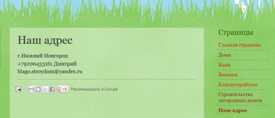

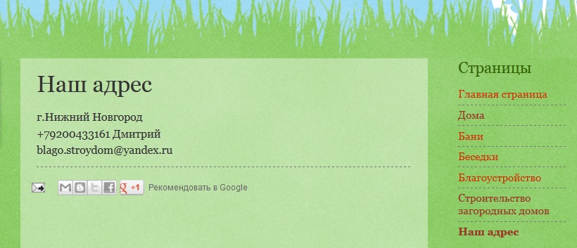

УНА писал(а):В данный момент до подрядчика вообще невозможно дозвониться, номер заблокирован.
До этого на страницу контактов Благостройдома не заходил. Но, когда посмотрел, то впору прослезиться. Адреса нет, телефон - один-единственный. Одним словом - шарашкина контора.
Почти подпольщики

Специалист писал(а):Почти подпольщики
Да и ящик на общедоступном сервисе - на Яндексе.

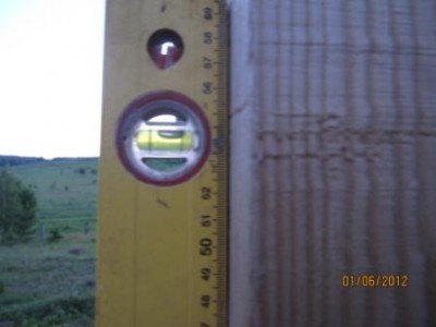

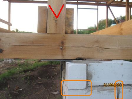

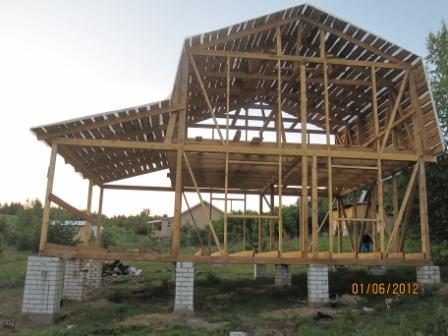

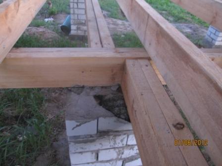

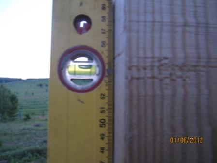

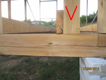

На этой стадии, в середине мая "Благо строй дом" бросили строительство. По мимо фундамента, у нас ещё есть проблемы с каркасом. Не могли бы вы сказать, на сколько это серьезно.
Кроме всего этого не совпадает высота потолка, а если учитывать, что посередине балка, то в тем более. Высота конька отличается от прописанной в договоре. Стойки стен должны находиться на расстоянии 1 метр, а они на 1.5 м. Паро-ветро изоляцию положили на обрешётку, хотя по договору она должна быть с внутренней стороны мансарды,соответственно ни какого пространства для воздуха между кровлей и ей не будет. Впрочем её и так на половину уже оторвало.
На этой фотографии помечена вкрученная свая, которая из-за неправильно получившейся диагонали дома, оказалась невостребованной. вернее частично не востребованной, т.к именно к ней на уголки приварена труба, которая Не вкручена в землю, а забетонирована и обложена кирпичным столбиком, на котором и держится угловая стойка несущей стены.

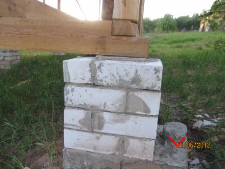

С виду вроде даже очень ничего смотрится, аккуратные столбики, которые укрепляют косячные сваи.... Теперь несколько смущающих деталей.
Здесь галочкой помечена стойка, несущей стены, которая держит второй этаж. Под ней нет опоры(фундамента), правда она лежит на приваренном к свае удленённом оголовке. Но оголовок тоже не лежит на столбе. Между ними большой зазор.

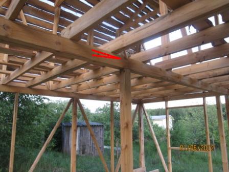

серединная стойка дома, над которой второй этаж и конёк, и тоже висит в возухе, вернее тоже стоит на брусе, который на этот раз вообще ни чем не подпирается под стойкой. Сразу рядышком стойка (на фото виден только её край), которая стоит правее и располагается на кирпичном столбе, была поставлена ошибочно, думали . что именно она находится по середине дома., а вот оказалось и нет!

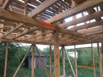

Здесь отмечена балка, которая проходит вдоль дома, такая же и на 2-ом этаже. Потолок, по идее, должен находиться над этой балкой. Т.е. эта балка всегда будет торчать по середине дома и совсем не сочетаться с планировкой. Я специально просмотрела более 100 страниц с фото каркасных домов, и нигде не увидила, что бы эта балка располагалась снизу потолка. Позвонила в фиру, так там мне вообще сказали, мол вы, что, какая балка по середине, ровный потолок. Вобщем Мухин мне сказал: "Балка сделана специально, и выглядит очень декоративно", и даже дали рекомендации, как её можно декорировать.
Здесь серединные брусы не специально расположены в шахматном порядке, а потому что один из них не на что было положить. Вместо двух соеденённых (дальний брус) на самом краю оголовка, лежала одна половина его. Тогда они за один день смастерили ещё один столбик на который положили вторую половину бруса.
Это серединный столб крайней несущей стены. Тоже только на оголовке.
Ну это наверное не столь принципиально, просто до уже до кучи. почти все стойки немного завалены во внутрь.

Плохо - я то думал у Вас только фундамент.
Вас кстати модераторы призом наградили - если это Вас чуть утешит.
Смотрите - Первое надо определиться с фундаментом - усиливать (переделывать) или нет. Если бы не было дома я бы сказал, что однозначно да, так как выстоит он или нет у меня уверенность 50/50.
В фундаменте две главные проблемы:
1. То, что я Вам писал винтовые сваи не закручены на глубину ниже уровня промерзания грунта.
Возможные последствия - уровень их оголовков который сейчас как-то, но выровнен, нарушиться. Если это случиться фундамент надо переделать. Вероятность 50/50.
2. Вот эти столбики выложенные на бетонных подушках, залитых по поверхности. Во-первых, если поведет эти столбики, то они могут потянуть за собой винтовую сваю. Во-вторых они выполнены из силикатного кирпича и их долговечность 5-10 лет.
Но к счастью (в Вашем случае), эти столбики у Вас сделаны с нарушением - практически отсутствует раствор в швах, некоторые кирпичи вообще вплотную друг к другу положены, поэтому я склоняюсь к мысли, что скорее столб разрушиться, чем он сдвинет даже плохо закрученную винтовую сваю. Поэтому опасность только в подушках которые имеют приваренные закладные. Вероятность 75%, что столбики не навредят, они потом сами разрушаться - Вы их потом переделаете, это не критично.
я думаю разрушаться столбы - в Вашем случае это к лучшему
По каркасу.
Плохо, но не сносить же.
Тоже самое, на голову не упадет.
Плохо, но не смертельно.
В такой ситуации вообще забудьте.
Чтобы сделал бы я.
Не переживал - нет выхода только из гроба. Похоронил идею, что я что-то получу с Подрядчика или заставлю его вернуть деньги или что-то переделать. Подал бы в суд, для того, чтобы считать, что эта часть отработана на 100%.
Необходимо принять решение выдержит ли фундамент? Можно ли строить дальше? - Ответа нет, к сожалению.
Поэтому я бы пошел на эксперимент.
Накрыл бы крышу, чтобы не потерять то, что сейчас сделано - возможно местами усилил каркас. И посмотрел на фундамент зимой. Только надо вокруг всех свай вычистить снег и надо это делать постоянно, чтобы глубина промерзания была у грунта максимальной.
Если фундамент поведет, домкратим дом (поднимаем без разборки) и под существующим домом заливаем нормальный столбчатый фундамент.
Если фундамент зиму выстоит, то по каркасу сделать стены на следующий год.
Если нужен совет по суду то предложение в силе.
Если нужен совет как усилить каркас - у Вас маловато ветровых связей, а если придется поднимать дом без них никак, да и крышу без них лучше не накрывать, то сфотографируйте перпендикулярно все стены дома, поможем Вам.
