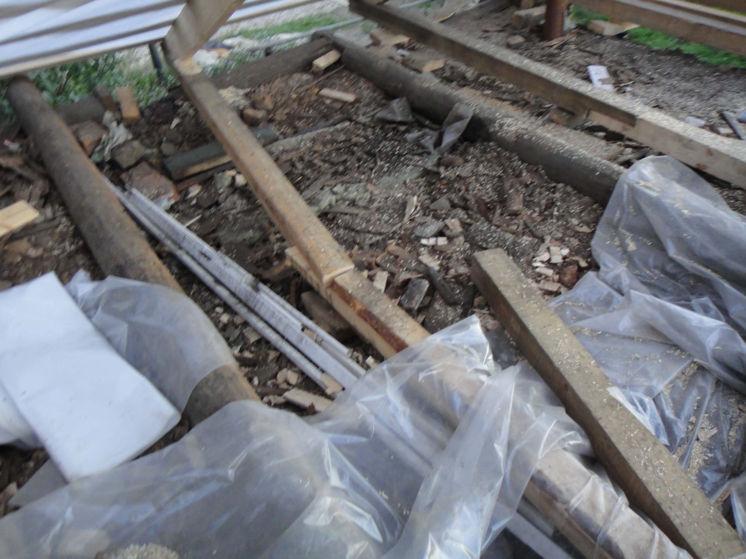

perslim писал(а):
Эксперт писал(а):
кот базилио писал(а):И пара фотографий - это подготовленная траншея для заливки бетоном.
Да вы вовремя спохватились - такой фундамент гарантированно треснет со временем.
Наглядная картинка: "как нельзя строить монолитный ленточный фундамент". Траншею фундамента засыпали битым силикатным кирпичом на 50 % при размерах 400х300х300. Так называемый "арматурный каркас", установлен только для того, чтобы было видно - он есть. Неважно какой в основании грунт, фундамент, со временем от периодического замерзания/оттаивания просто будет рассыпаться (расслаиваться) на составляющие. И это строит подрядчик... :twisted:
Такой фундамент даже под сарай не стоит делать...
собственно вопрос у меня такой - остаток траншеи очистил и залил по нормальному как положено, а что делать с уже залитыми 2 кубами? Расматриваю два варианта: 1. Рубашка 15см с армированием и связкой с имеющимся фундаментом, плюс гидроизоляция нижней части 2. Подождать пока треснет, а уже потом укрепить. Дело в том, что по аналогии дома строили соседи и у них 10 пока не треснуло, грунты у нас отличные- песок и воды нет совсем. Пытались его демонтировать, но взялся очень крепко - кирпичи даже ломом и кувалдой не могли выбить. "Спецы" которые смотрели говорят цемента не пожалели - держать будет.
какой вариант вы порекомендуете? может какой то свой?

кот базилио писал(а):... что делать с уже залитыми 2 кубами? Рассматриваю два варианта: 1. Рубашка 15см с армированием и связкой с имеющимся фундаментом, плюс гидроизоляция нижней части 2. Подождать пока треснет, а уже потом укрепить. Дело в том, что по аналогии дома строили соседи и у них 10 пока не треснуло, грунты у нас отличные- песок и воды нет совсем. Пытались его демонтировать, но взялся очень крепко - кирпичи даже ломом и кувалдой не могли выбить. "Спецы" которые смотрели говорят цемента не пожалели - держать будет.
Только не второй вариант. Надежда на "Русское АВОСЬ" не подходит для дома в котором вы собираетесь жить. Хорошо, что дом каркасный - минимальная нагрузка на основание и то, что у вас грунты с положительными характеристиками.
Вариант первый неплохой, но вам придется всю залитую часть брать в "обойму". Ведь никто не даст гарантии, что он не треснет. Но у вас каркасник. Тут на основу (фундамент) укладывается нижний брус жесткого каркаса дома и нагрузки будут распределяться равномерно. Снимите опалубку и просмотрите поверхность залитого бетона. Обратите внимание как бетон залит: хорошо ли уплотнен (провибрирован), нет ли пустот и раковин, как у вас получился стык примыкания нового бетона с теми двумя кубами... Если в месте примыкания стык не представляет собой строго вертикальной плоскости, и нет пустот и раковин то можно и успокоиться. Если стык вертикальный, то можно обойтись усилением именно места соединения вашей заливки основания с тем, что было сделано - монолит не любит вертикальных технологических швов. Но сам каркас дома распределит нагрузку и даже если возникнет трещина фундамента, это не отразится на стенах, в худшем случае (но не на ваших грунтах) дом может иметь неравномерную усадку.
Если бы стены были из кирпича, шлакоблоков (мелкоштучных материалов), тогда стоило бы делать наращивание фундамента с устройством 200 мм (минимум) армированного бетонного пояса...
В вашем случае, самое худшее, что может быть - это силикатный кирпич в фундаменте может набрать влажность,
в зимнее время замерзнуть и это место фундамента будет расслаиваться (не это длительный период и не один год). Для каркасника это не критично.
Ведь основной минус работ выполненных подрядчиком при устройстве вашего фундамента было то, что в бетон накидали силикатного кирпича, изогнули каркас арматуры (он не имеет защитного слоя бетона 30-50мм).
... Но как залито два куба рабочими, вы не описали...

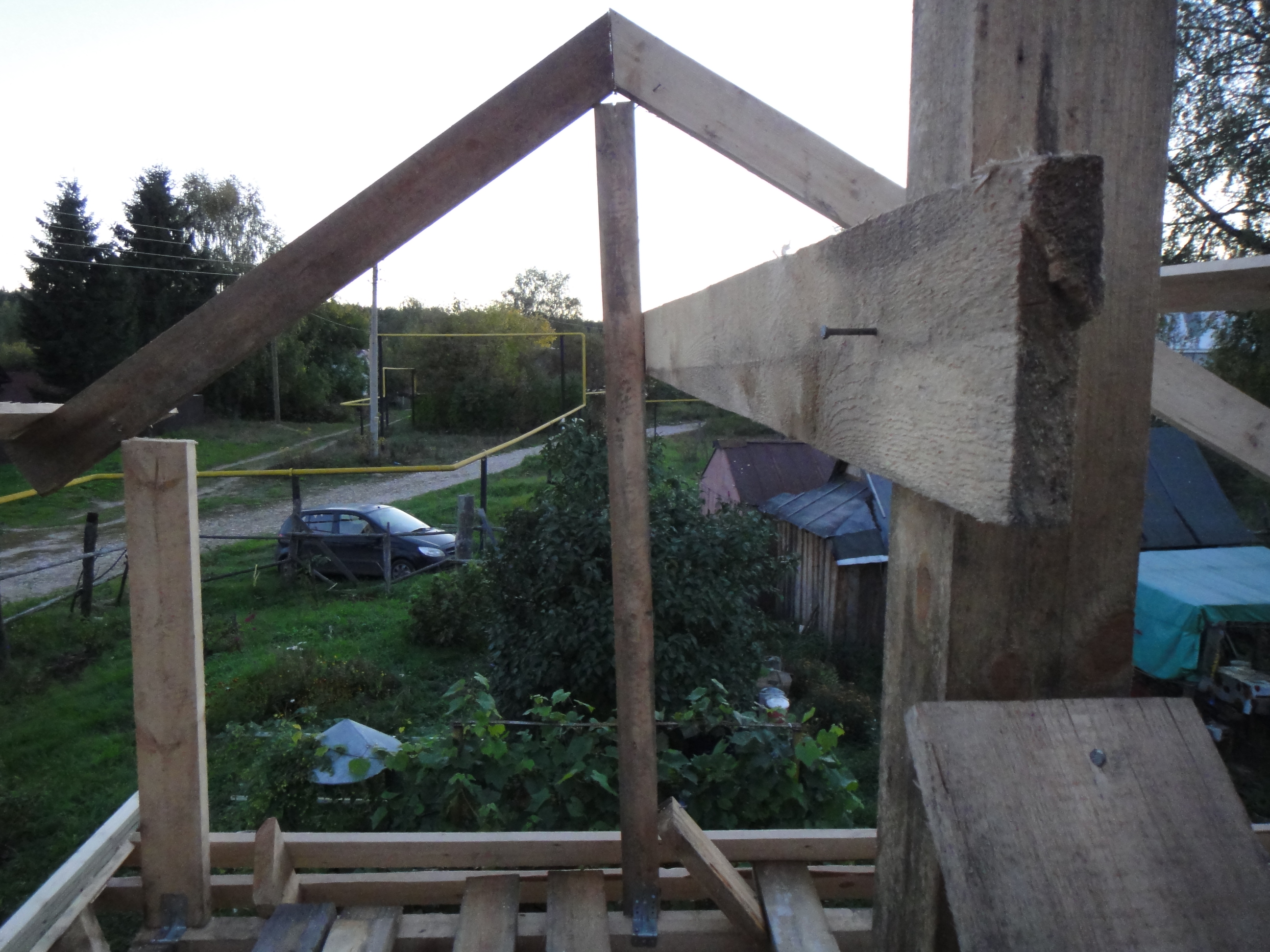

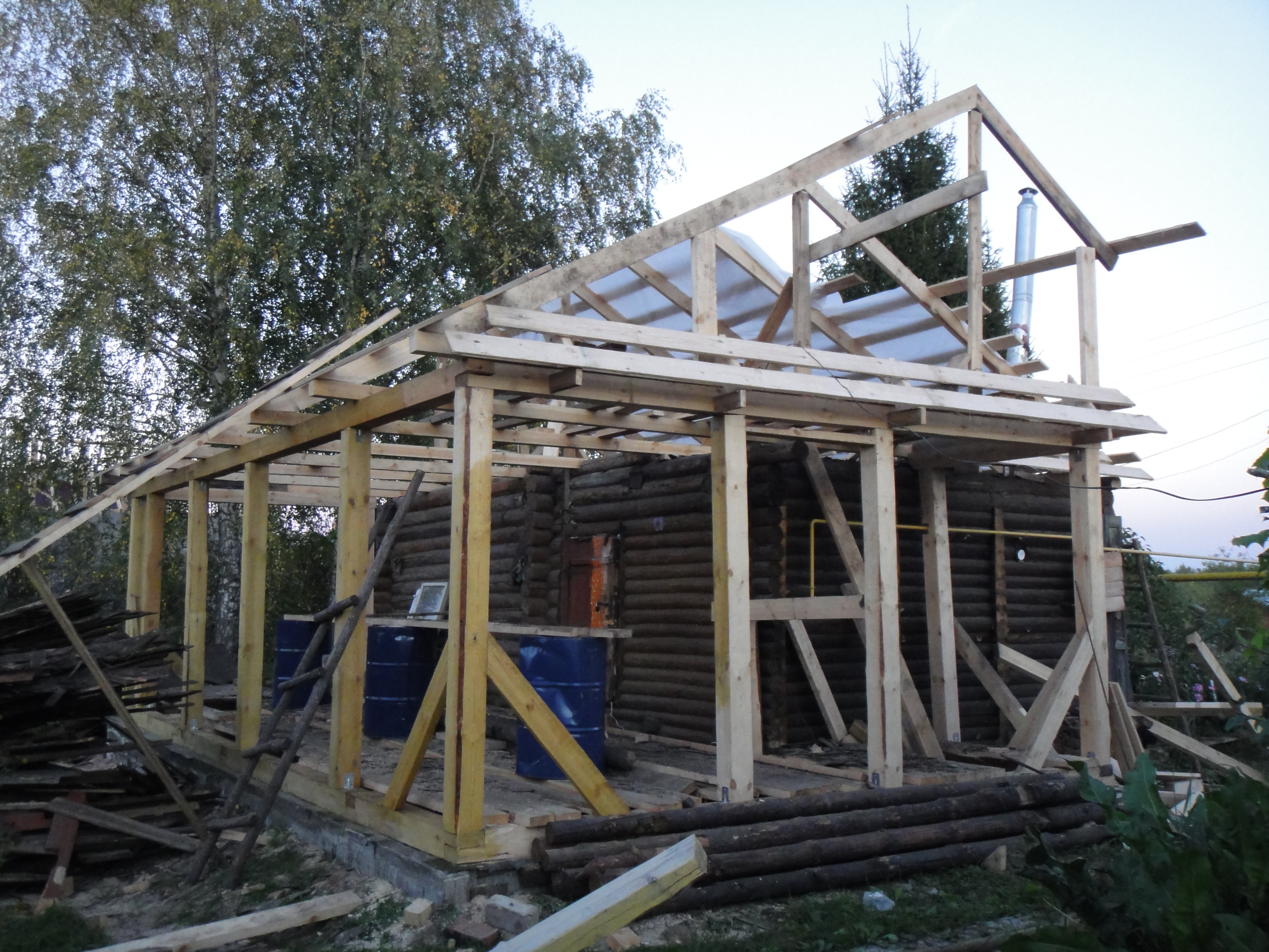

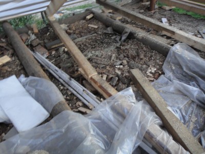

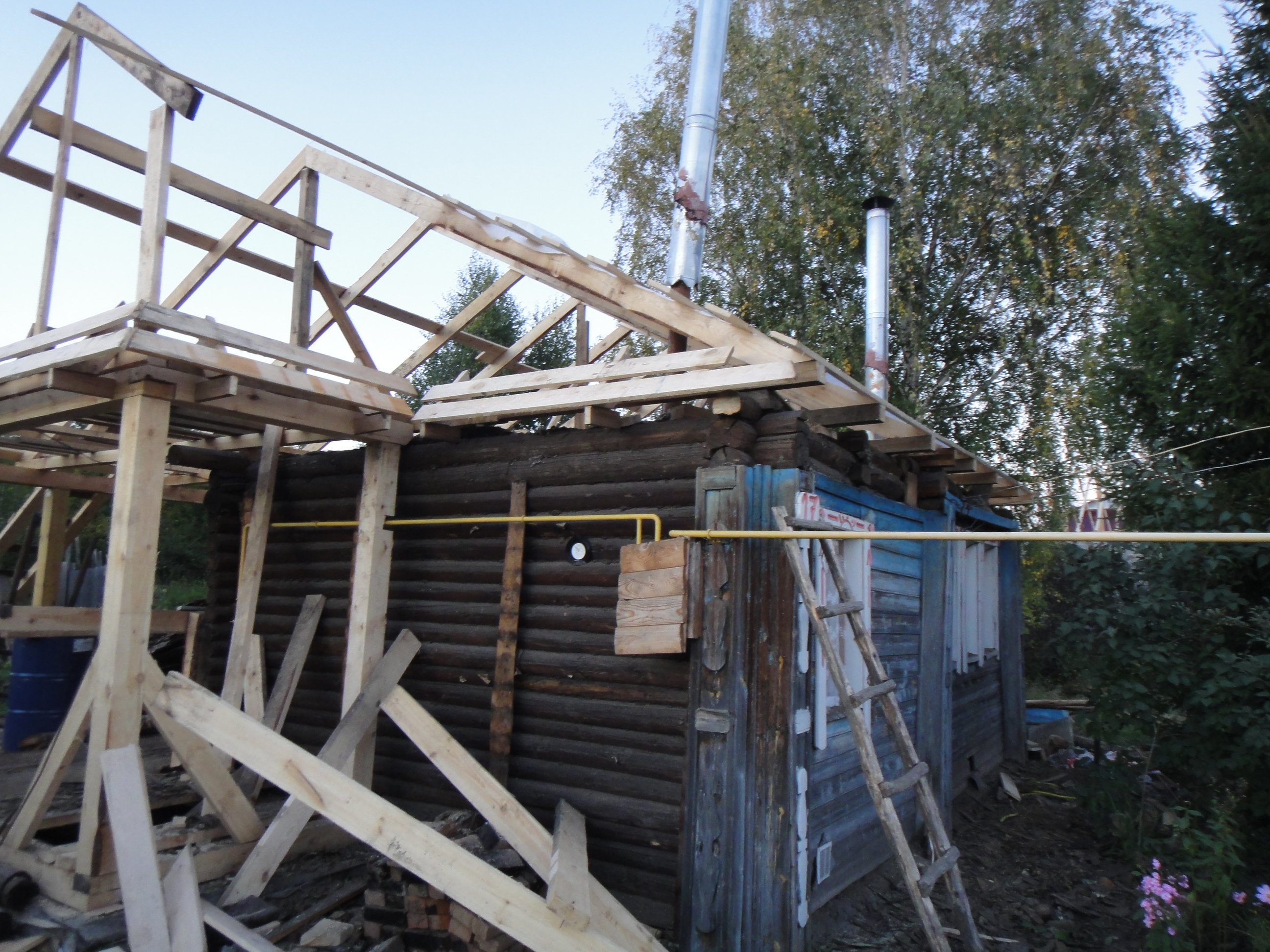

жизнь продолжается. строим дальше и похоже опять косяки. смотрим, критикуем, спрашиваем

кот базилио писал(а):жизнь продолжается...смотрим,... спрашиваем
Прошу прощения, но критиковать строительство собственными руками энтузиаста - не стоит. Надо только поддерживать уважать такие начинания. Спрашивать, пожалуйста.
- это тот каркасник (и не плохой) для которого фундамент заливался, если я понял правильно. Вопрос такого порядка. Это пристройка (если хотите реконструкция) к существующему срубу.Половина нагрузки от кровли (условно) будет восприниматься существующим срубом. Он хоть немного,но даст усадку (несмотря на то, что уже выстоянный). Балочное перекрытие опирается непосредственно на сруб. Не будет ли проседать конструкция кровли со стороны сруба? Ведь каркас, практически, не подвержен просадке. Понимаю, что бывшая конструкция кровли могла иметь и больший вес, чем возводимая, и все же.
Второй вопрос как вы сделали сопряжение (стыковку) старого и нового фундамента?
Спрашиваю потому, что подобное придется делать товарищу, только отличие - пристройка из оцилиндровки, а старое здание из кирпича...
кот базилио
Сообщения: 9
Бонусы: 16.47
Тема: Re: Каркасные дома в Нижнем Новгороде
И у нас тоже жизнь продолжается. Сегодня выиграли суд. =)
Примите поздравления! :D Удачи в следующем году со строителями, преодолев трудности, мы становимся сильнее, так и Ваш дом будет лучше, чем тот который был сначала.
Стоит критиковать, ошибок тут много. Но их поправили, доделали и переделали.
Вот это и есть один из косяков стройки. Как правило, так не строят, более грамотно и правильно - отдельно крыша для сруба, отдельно для каркаса.Образец могу приложить если интересно - таких домов очень много.
Почему лечу на красный?:
1. Я уверен, что сруб критичной осадки не даст. Во первых крыша стала в разы легче (кроме старой тяжелой системы демонтировали остатки от печной трубы почти паллета кирпича) Во вторых сруб изнутри (опять же по всем нарушениям) обшит гипсокартоном и за три года эксплуатации трещин межшовных между листов не было - значит движение дома либо отсутствует вовсе, либо близко к этому.
2. Крыша каркасника по правильной идее получается с небольшим скатом, отсюда скопление снега (те необходимо как то укреплять конструкцию, или снег по весне сбрасывать), стыки (пусть и хорошо сделанные, но все равно текущие).В данном варианте препятствий для воды нет, снеговые нагрузки равномерные.
3. ну и эстетика все таки..
В случае с цилиндровкой и кирпичом надо делать две крыши.
Второй вопрос как вы сделали сопряжение (стыковку) старого и нового фундамента?"
ни как - фундаменты сруба и каркасника независимые

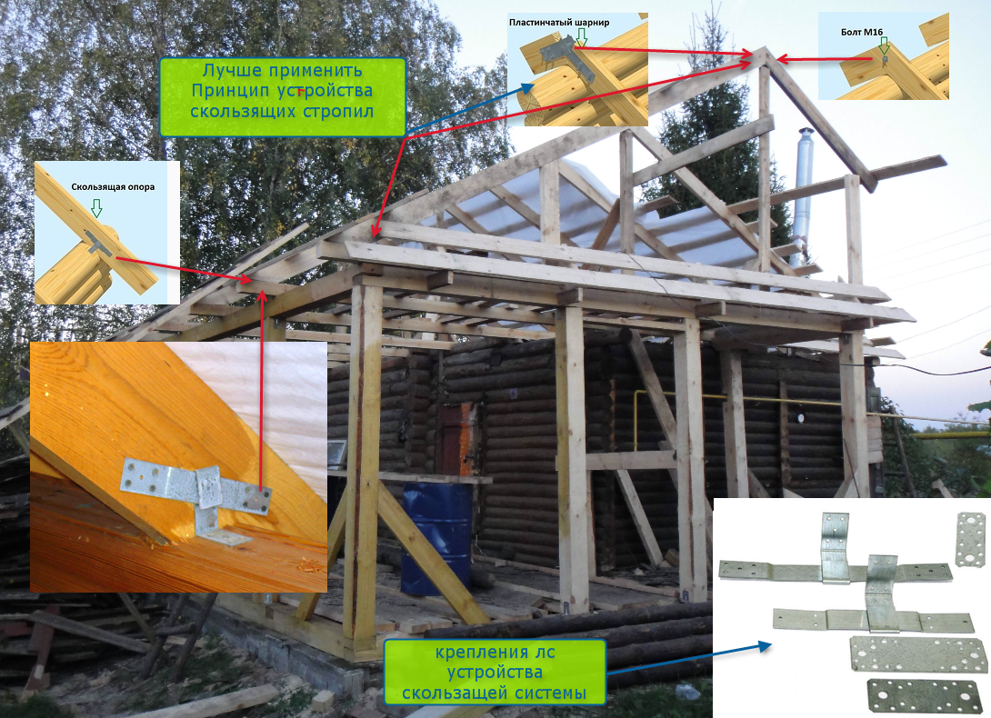

кот базилио писал(а):... сруб критичной осадки не даст. Во первых крыша стала в разы легче :!:
...В случае с цилиндровкой и кирпичом надо делать две крыши.
... фундаменты сруба и каркасника независимые
Это хорошо, что есть уверенность и обоснование, что критической осадки сруб не даст. Но принципиально, в таком случае нужно использовать скользящие стропила, и компенсатор на покрытии кровли.
Принципиально можно сделать по принципу устройства конструкции кровли деревянного дома- система скользящих стропил
Конструкция не разрушается, а компенсатор не позволяет затекать влаге. Кстати эту тему я видел тут, на форуме.
А вот фундаменты отдельно стоящий - это неплохо - нет дополнительной боковой нагрузки на конструкцию сруба. Но и не совсем хорошо, кровля может (теоретически) иметь неравномерную усадку.
В случае с цилиндровкой и кирпичом можно (нужно) делать одну кровлю. Использовать систему скользящих стропил и компенсатора на кровельном покрытии.

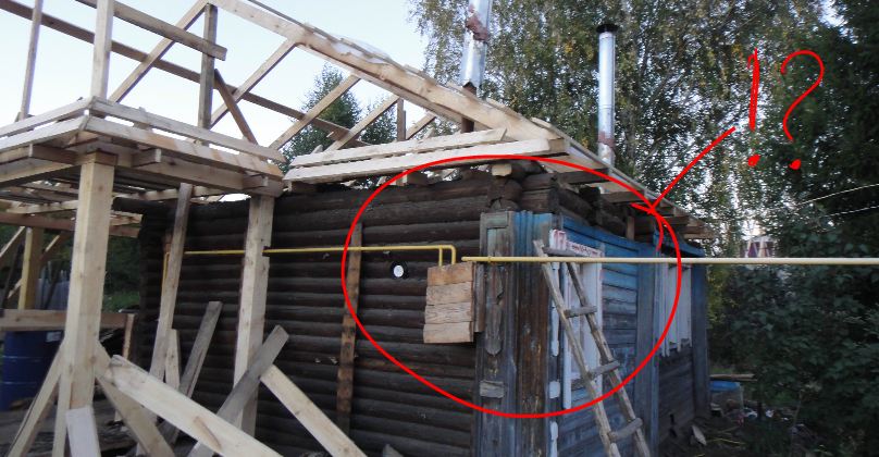

Добрый день.
У Вас на фото так красиво висит газовая труба, даже выпилы на стойках под нее сделаны. А газ, я надеюсь, оключен?
Эксперт писал(а):... на фото так красиво висит газовая труба, даже выпилы на стойках под нее сделаны...
Замечание верное на 100% - от счетчика газовая труба должна проходить свободно сквозь стену (в обойме, гильзе). Труба должна быть видимой, не закрытой. Газовики могут придраться в противном случае - ведь это требования безопасной эксплуатации.
А в случае пристройки к основному зданию стропильную систему действительно лучше делать "скользящей" - кровля будет целой в случае небольших осадок дома.
