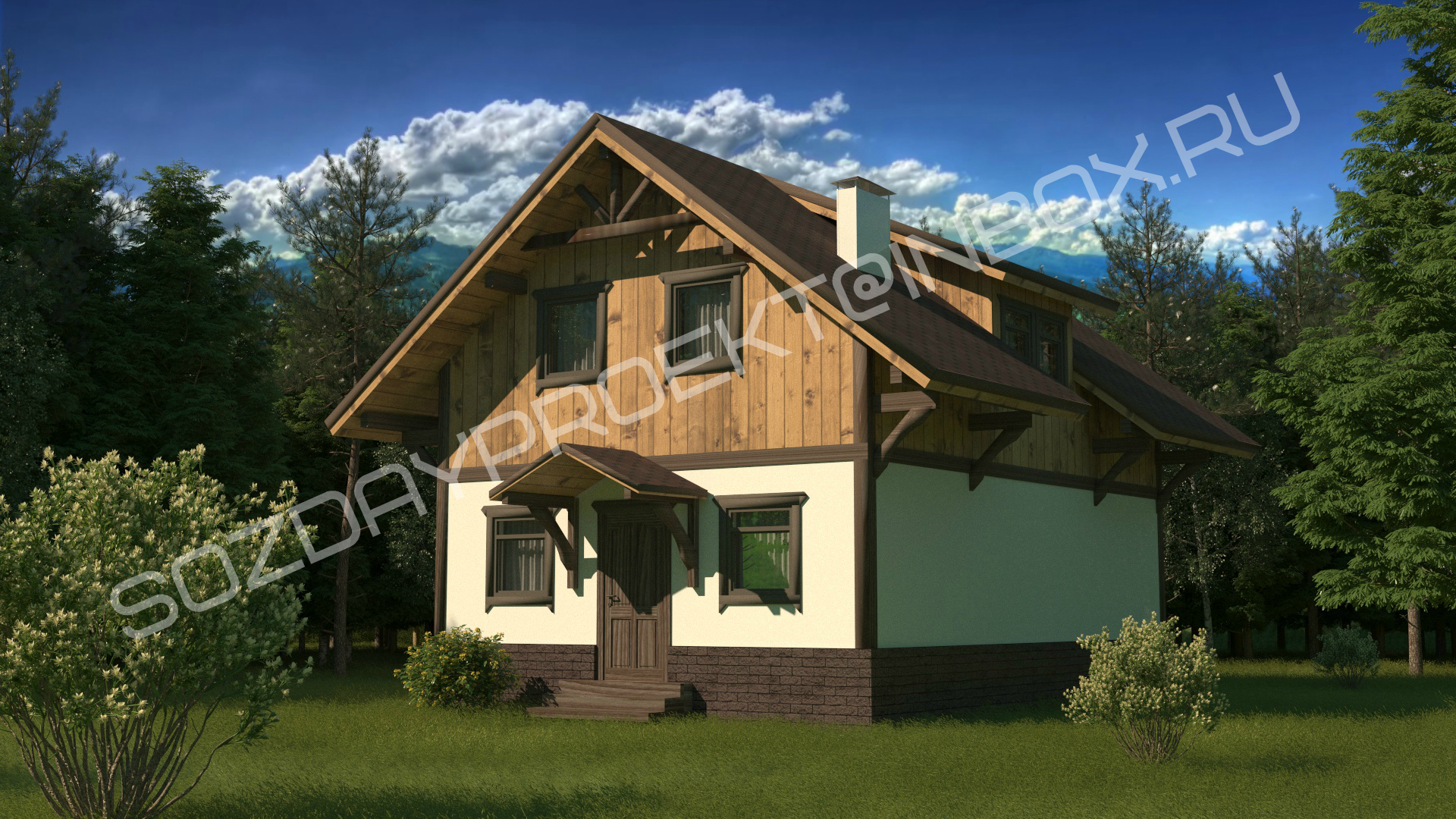

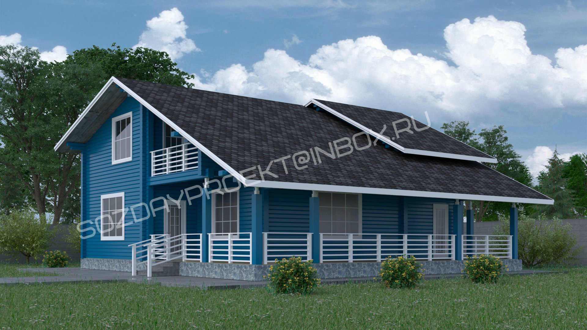

1. Эскизный проект двухэтажного жилого дома - "Элегант"
Дом спроектирован по брусовой технологии,
из профилированного бруса камерной сушки 195х145мм, сборка в чашу по 150мм. Форма-прямоугольная, с размерами по осям :12,15х11,5м.
Хороший дом для семьи!

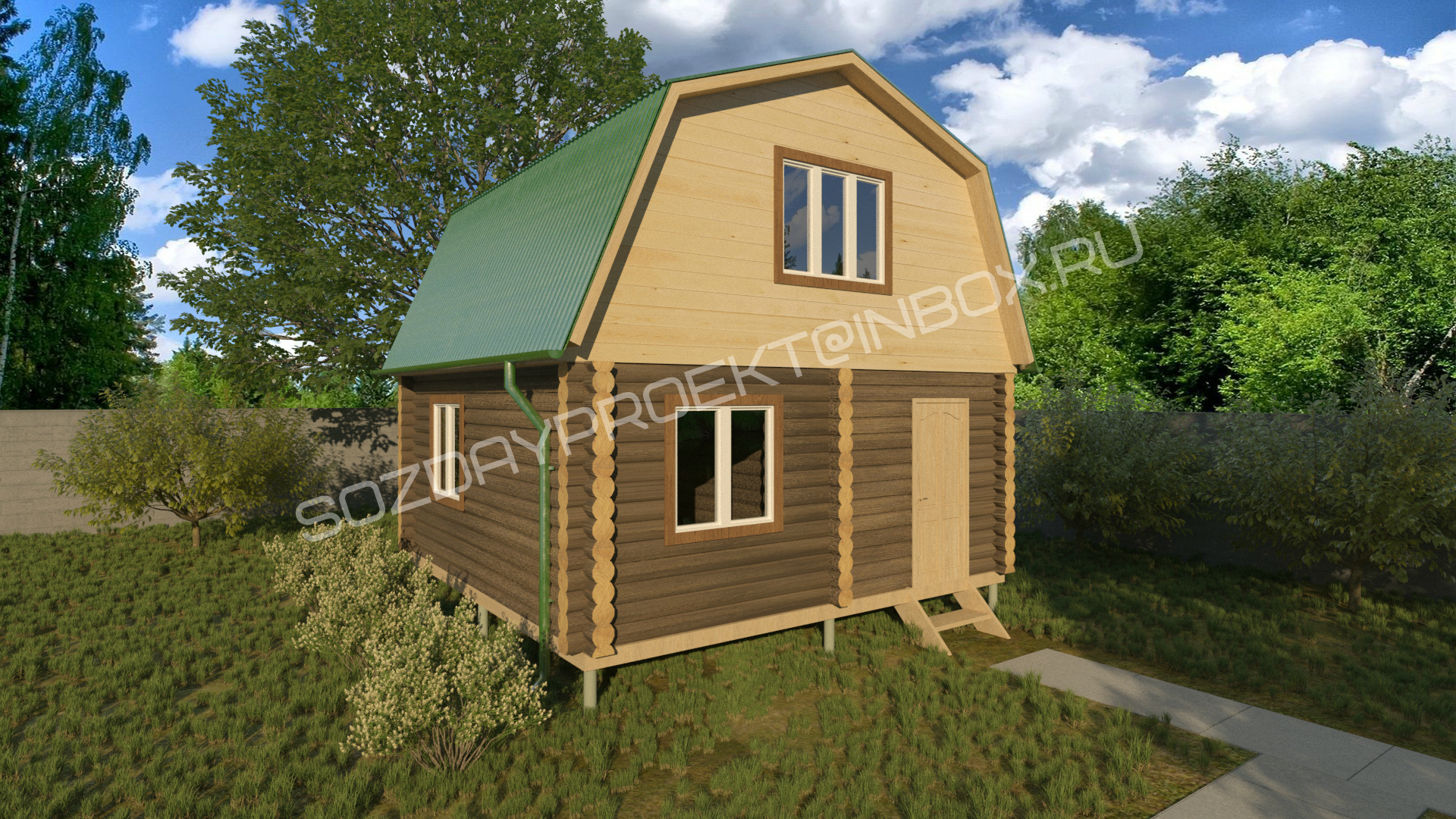

2. Эскизный проект дачного дома - "Уютный"
Дачный дом спроектирован по бревенчатой технологии, из оцилиндрованного бревна d -200мм, сборка в чашу по 150 мм-1этаж и по каркасной технологии из бруса естественной влажности по осям :5.5x5.5м.
Фундамент: свайно винтовой d - 108 мм, l - 2500 мм - 9 шт.
высота над ур. земли - 400 мм

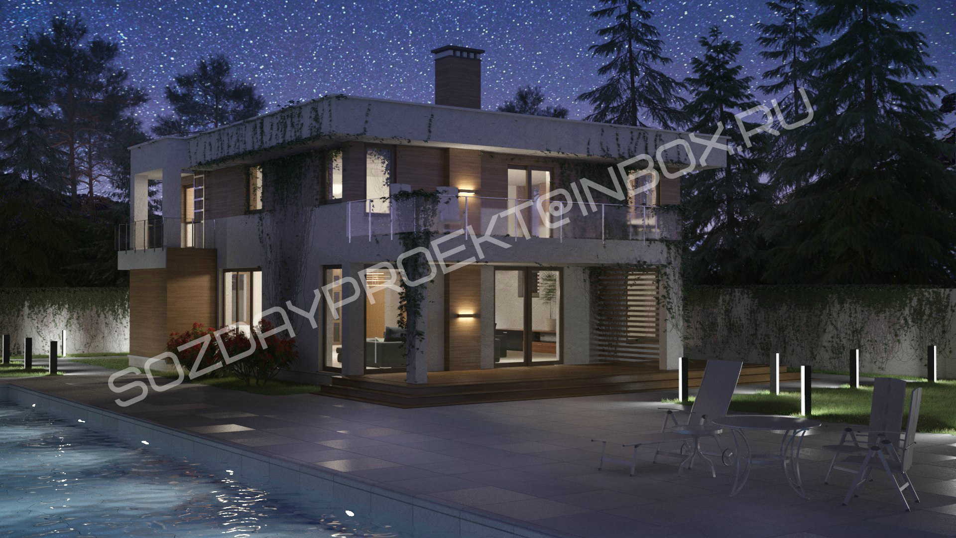

Эксклюзивный вариант загородного дома

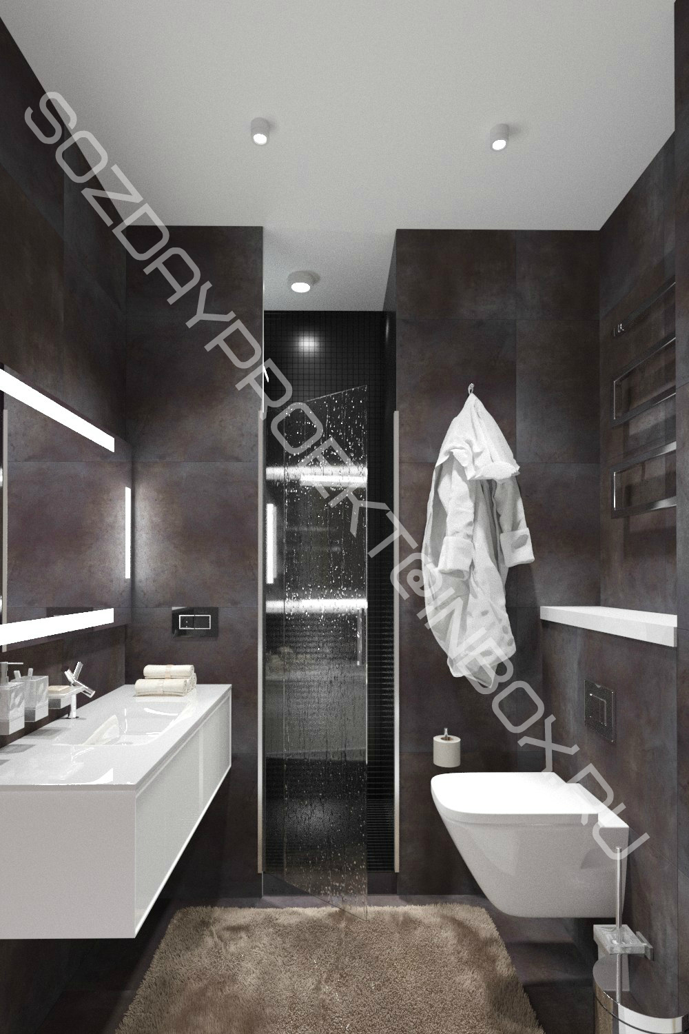

Визуализация интерьера ванной комнаты
Домик дачного варианта

Здравствуйте Никита! симпатичные у Вас проекты. В дачном домике входную группу организовать не плохо было бы,крылечко, козырёк установить, лесенку не такую "экстремальную". В ванной комнате я бы побольше света добавила. Освещение в зеркалах сама редко применяю, по глазам "бьёт"в реалии, когда в зеркало смотришь. Плитка нравится настенная.
