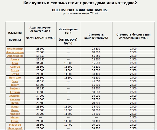

Стоимость готовых проектов

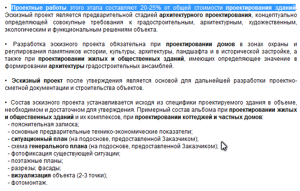

Вы немного невнимательно ознакомились с комментарием. Цена указывается за "эскизный проект дома и хозблока"... Отдельно площадь дома и хозблока не описывается...
Постановлениями № 1058 от 19.09.87 г определяется стадия "Эскизного проекта" -
"Эскизный архитектурный проект является предварительной стадией проектирования, концептуально определяющей совокупные требования к градостроительным, архитектурным, художественным, экологическим и функциональным решениям объекта."
из Положения об эскизном архитектурном проекте
Если рассматривать Стадии проектирования, то по порядку:
- Техническое задание (ТЗ)
-Техническое предложение (ПТ)
-Эскизный проект (ЭП) только потом после его согласования и утверждения идут Технический проект (ТП), рабочий проект (РП) ... сметы и т.д.
По своей сути, эскизный проект является прототипом будущего дизайна интерьера или экстерьера строительства.
