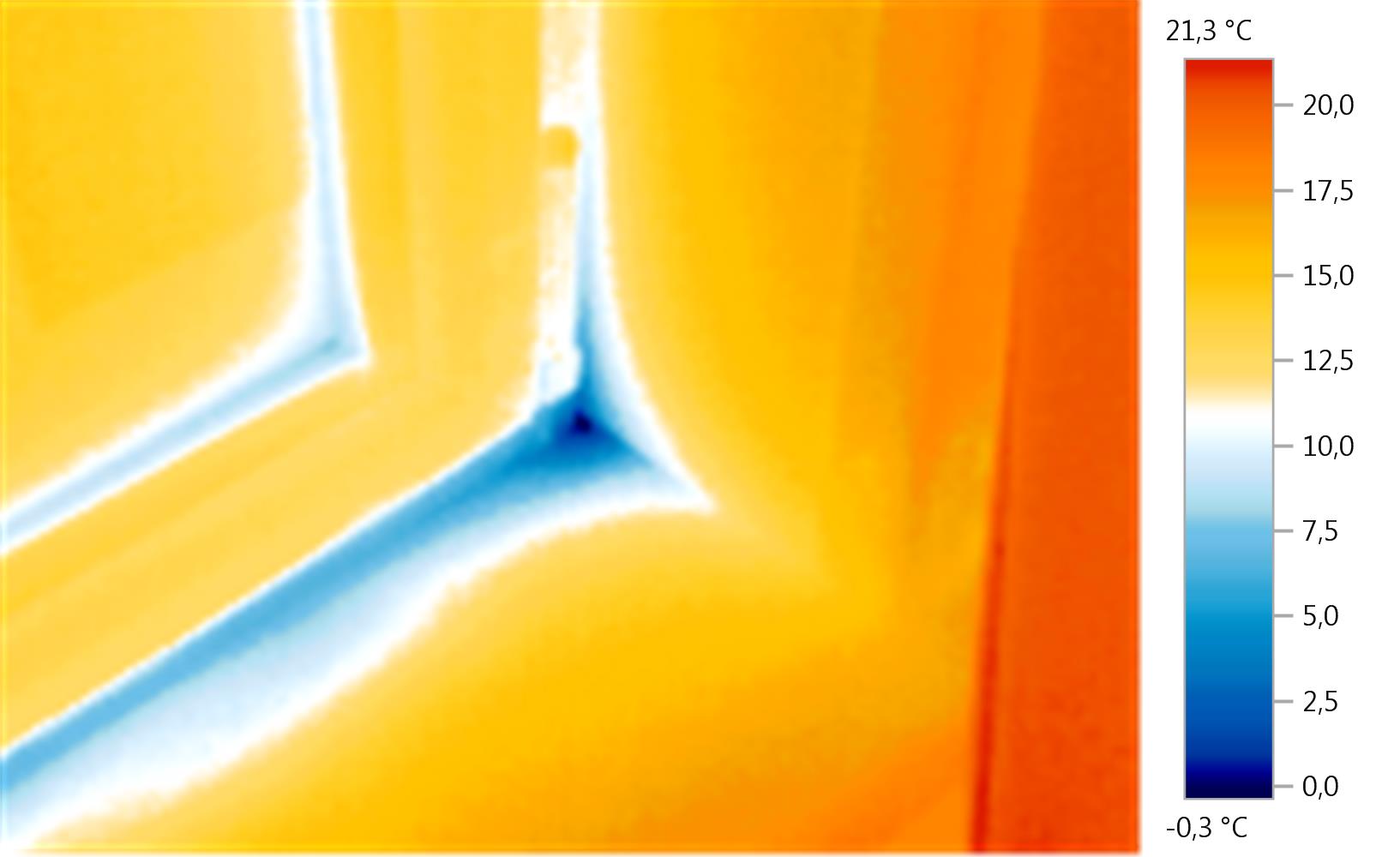

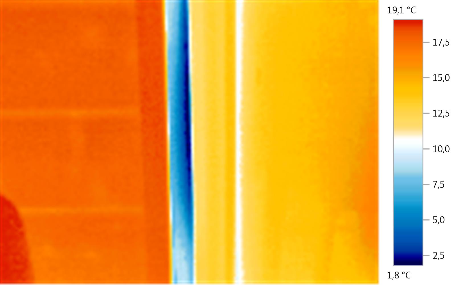

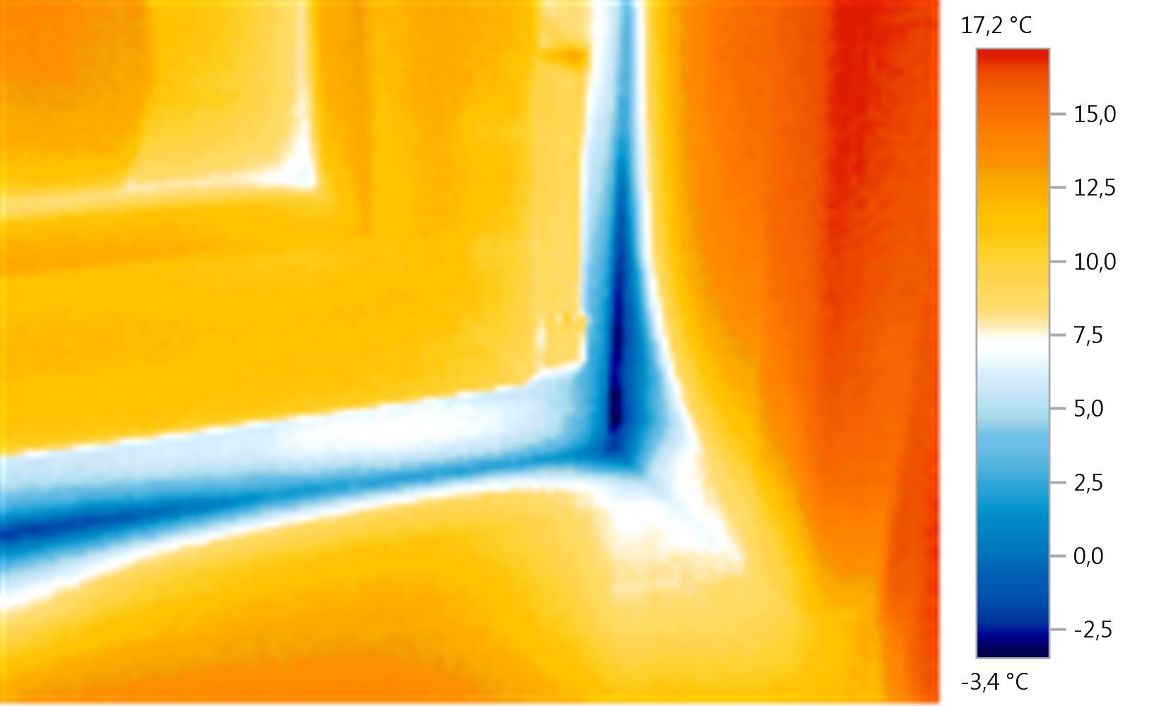

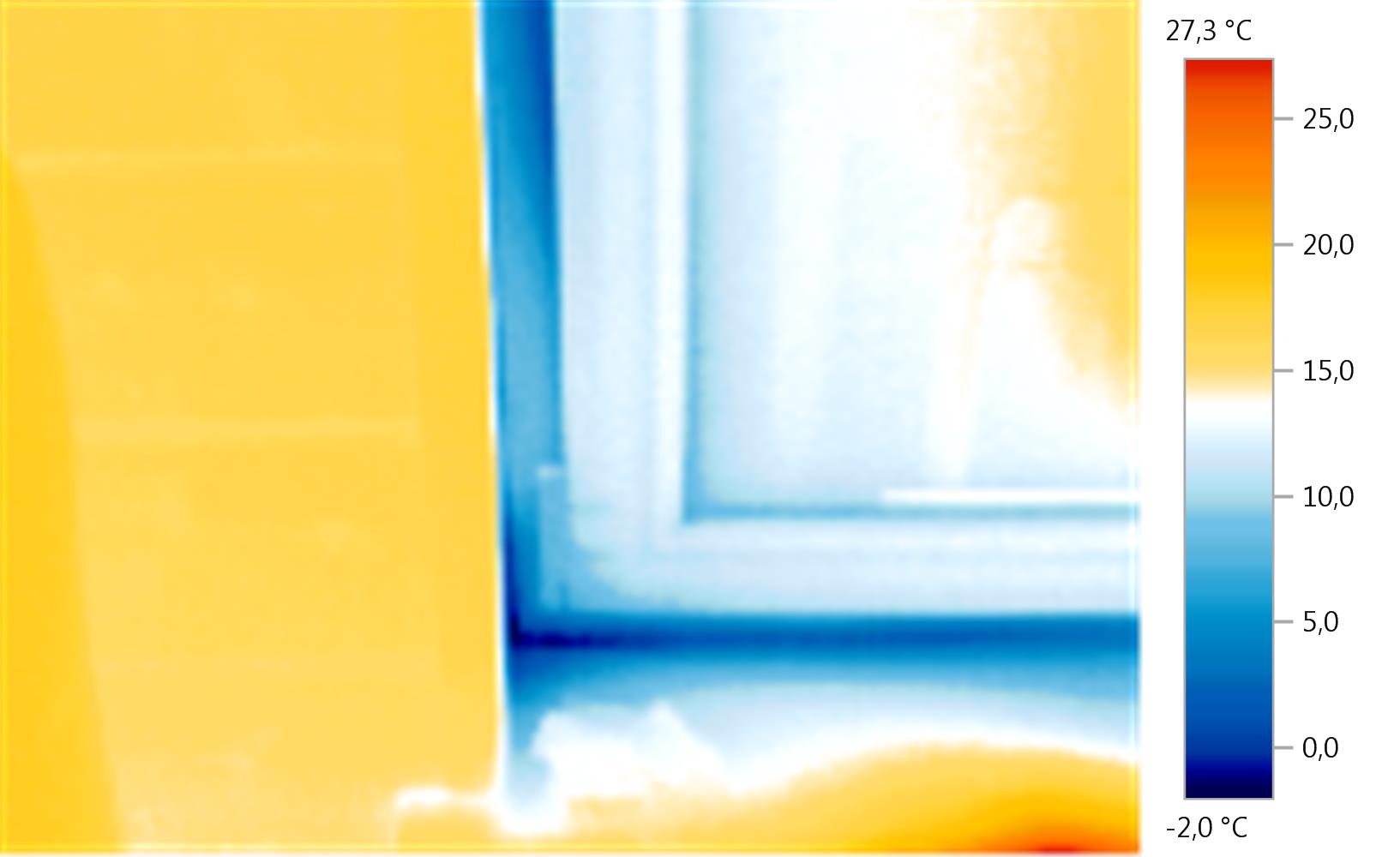

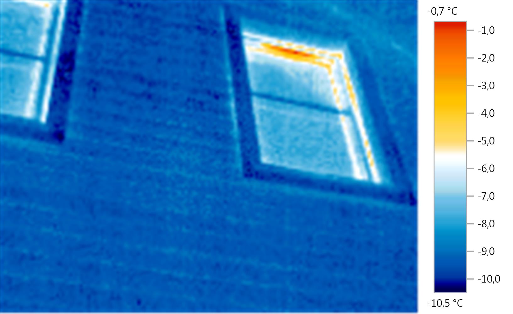

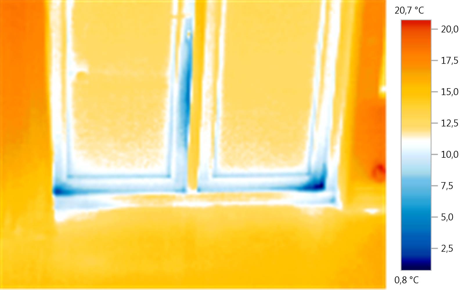

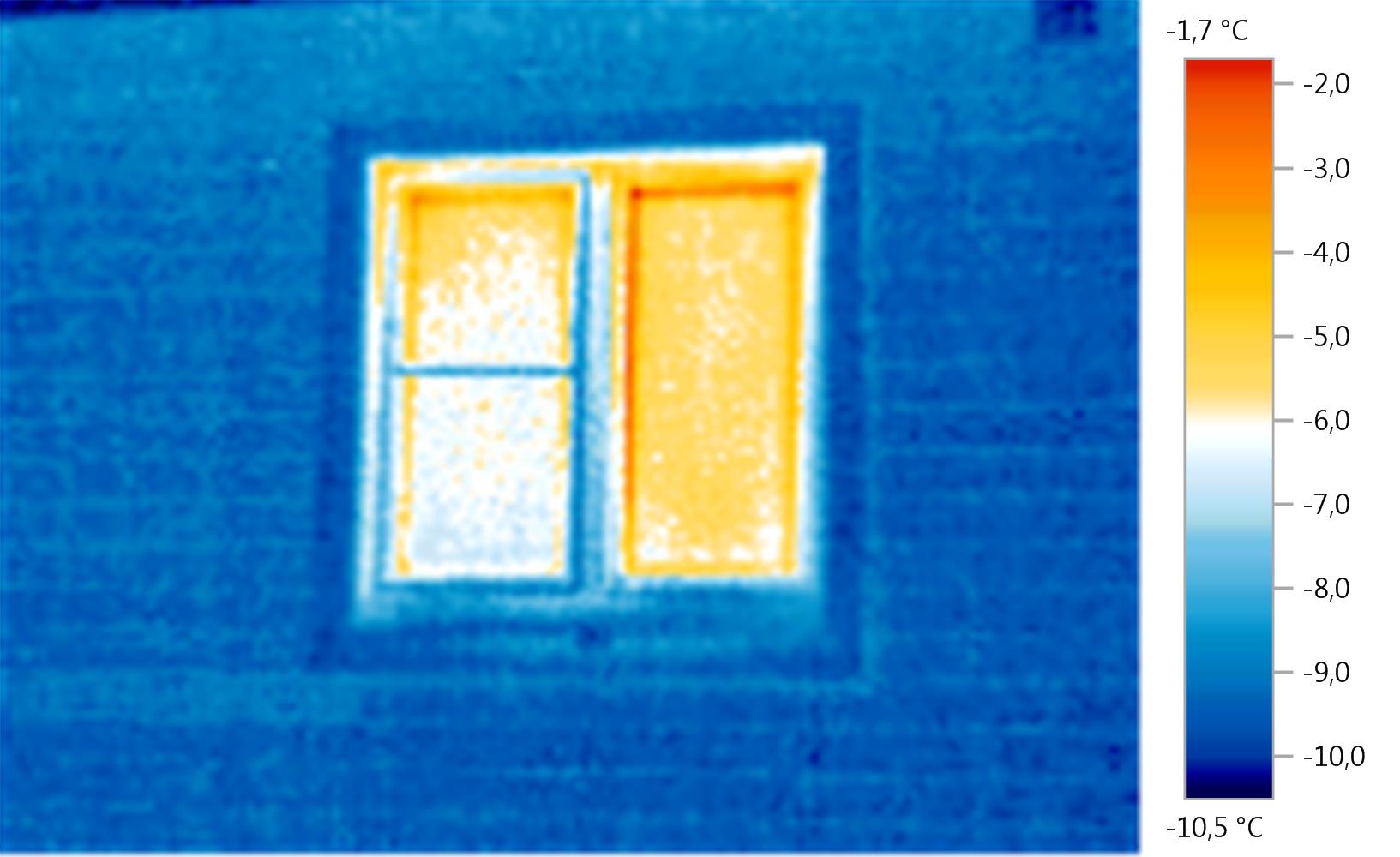

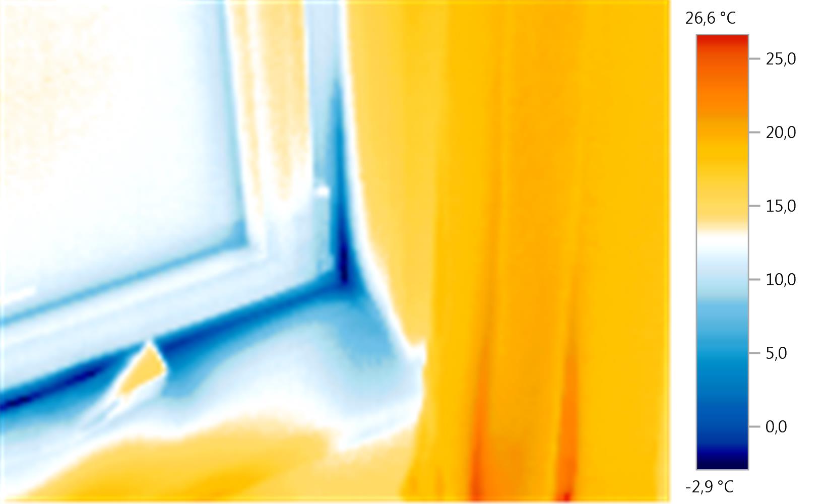

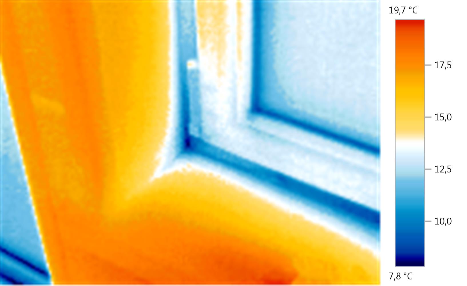

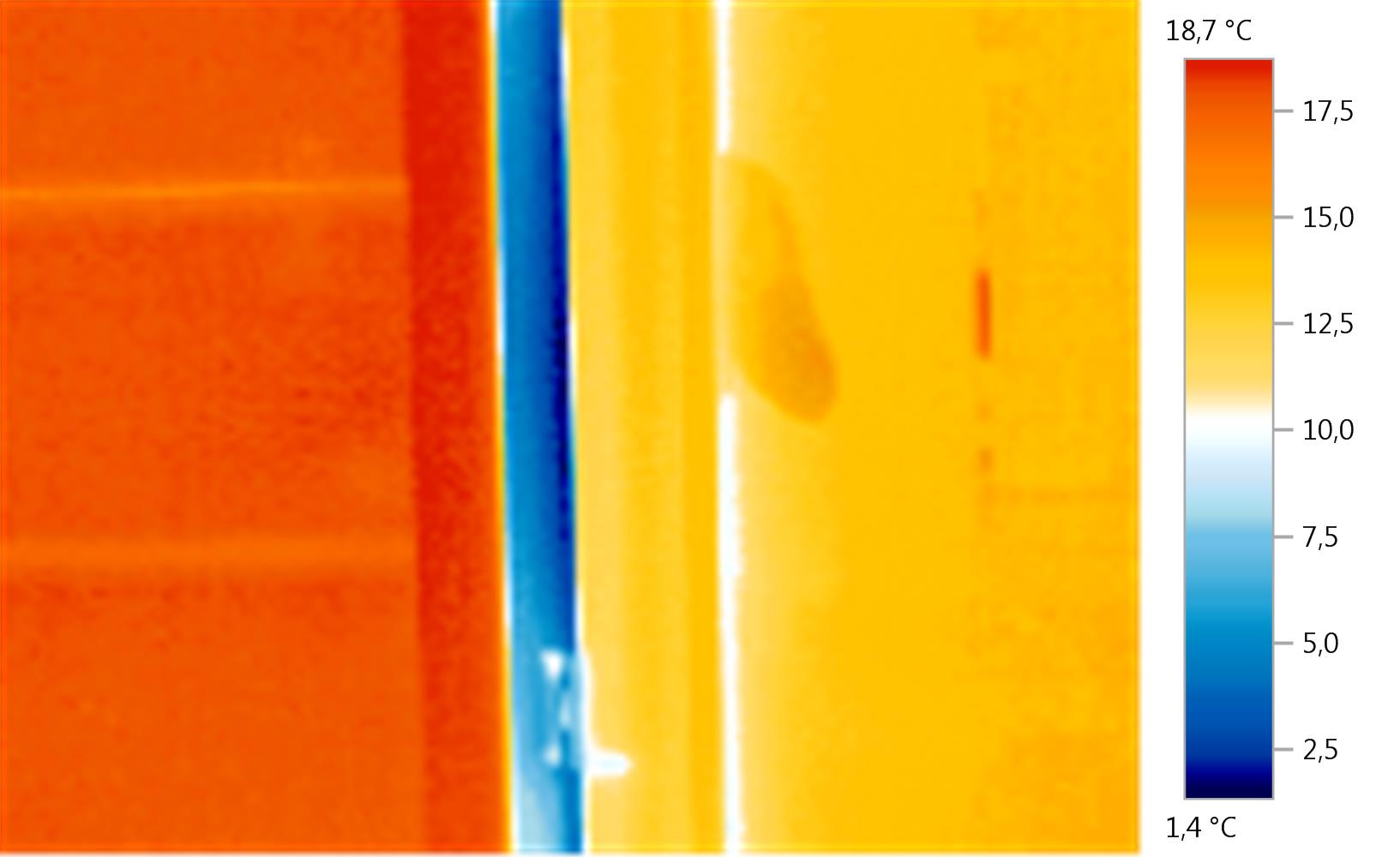

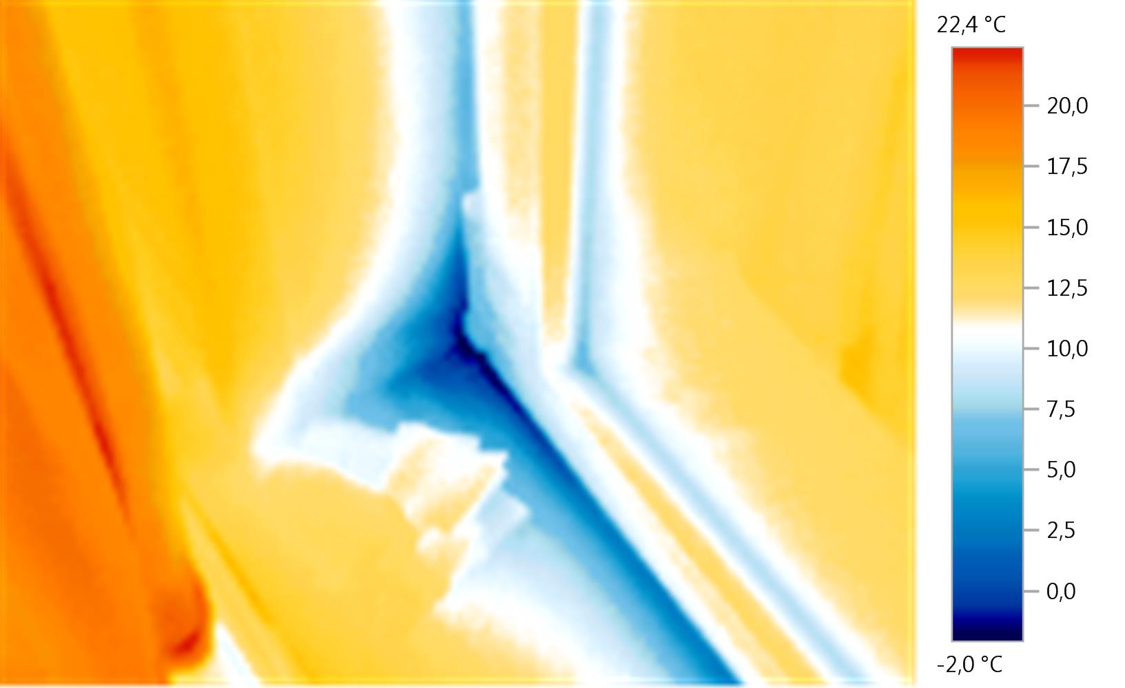

Термограммы нашел )
Проблемные окна выкладываю, пару снимок снаружи дома тоже.
Меня больше всего беспокоит продувание из под окон - требуется полный демонтаж, как я понимаю и переустановка.
Вообще позицию компания заняла интересную, но на мой взгляд - спорную - покупайте фурнитуру за Ваш счет, а мы приедем и поменяем.

somali, Коллега, конечно можно было бы смонтировать и лучше, но на тепловизоре у совсем плохого ничего нет. У Вас просто окна слишком наружу выдвинуты и тепловой поток туда не попадает.
Обратите внимание, что стык стекла и рамы - то есть где никакой утечки тепла точно не может быть, имеет схожий температурный градиент со стыком рамы и стены.
Поэтому мне кажется дело не в утеплении, а в глубине монтажа.

Эксперт писал(а):somali, Коллега, конечно можно было бы смонтировать и лучше, но на тепловизоре у совсем плохого ничего нет. У Вас просто окна слишком наружу выдвинуты и тепловой поток туда не попадает.
Спасибо за мнение, но позволю возразить - окна везде смонтированы одинаково (посередине проема), и под каждым окном по радиатору - но у каких то окон в районе подоконника +12 а у каких то -2. Я понимаю что нельзя ожидать что везде будет +22 как и стены, но когда с улицы задувает то у окна особо не посидеть.
