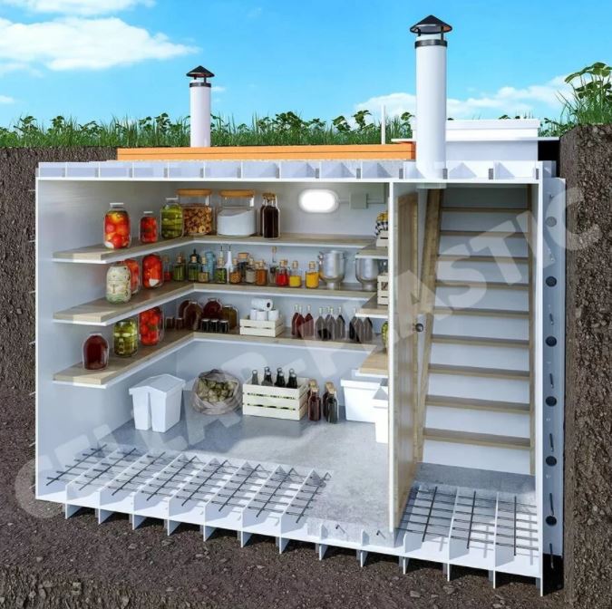

Сам погреб проще приобрести в сборе. Многие производители пластиковых погребов предлагают уже в комплекте с лестницами, вентиляцией, полками.
А котлован, основание под погреб, дренаж, гидроизоляция - никуда не денешься, требуется дорогостоящая подготовка вручную.

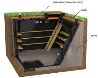

Еще одной трубы не хватает для вентиляции.

rebrov писал(а):Источник цитаты Еще одной трубы не хватает для вентиляции.
две разве не хватит?

А, зачем нужны трубы в подполе?

A_megre писал(а):Источник цитаты А, зачем нужны трубы в подполе?
ЗДРАВСТВУЙТЕ. ДЛЯ ТОГО ЧТОБЫ ВЛАГА НЕ СКАПЛИВАЛАСЬ В ПОДВАЛЕ., КОНДЕНСАТ
