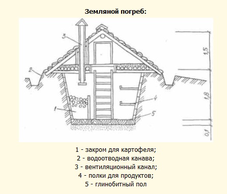

Для того чтобы обеспечить длительное и качественное хранение овощей лучшим решением является строительство погреба. В зависимости от уровня грунтовых вод и глубины промерзания он может быть заглубленным, полузаглубленным и наземным. Причем, сегодня погреб не обязательно является атрибутом дачного участка или загородного дома. Многие владельцы гаражей совмещают погреба со смотровыми ямами добиваясь на минимальной площади вполне приемлемых результатов.
Независимо от выбранного типа и конструкции, есть общие рекомендации того, как сделать погреб. В любом случае необходимо обеспечить гидроизоляцию и качественную вентиляцию погреба. Само собой, что стены должны быть надлежащим образом укреплены. В качестве крепежных материалов могут применяться деревянные горбыли, кирпичная кладка, железобетонные плиты и т.д. Пол традиционно делается глинобитным с добавками щебня. Для защиты от зимних морозов стены погреба обязательно утепляются, особенно если речь идет о полузаглубленной или наземной конструкции. Намного удобнее и комфортнее работать в погребе, оборудованном освещением. Но при этом следует помнить, что в условиях повышенной влажности очень опасно использовать электрические линии переменного тока напряжением 220 В. Рекомендуется установить на входе линии понижающий трансформатор, который обеспечит безопасные 42 В.
