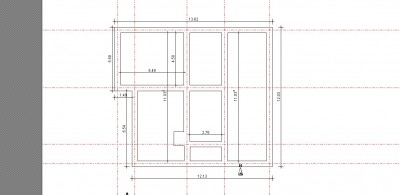

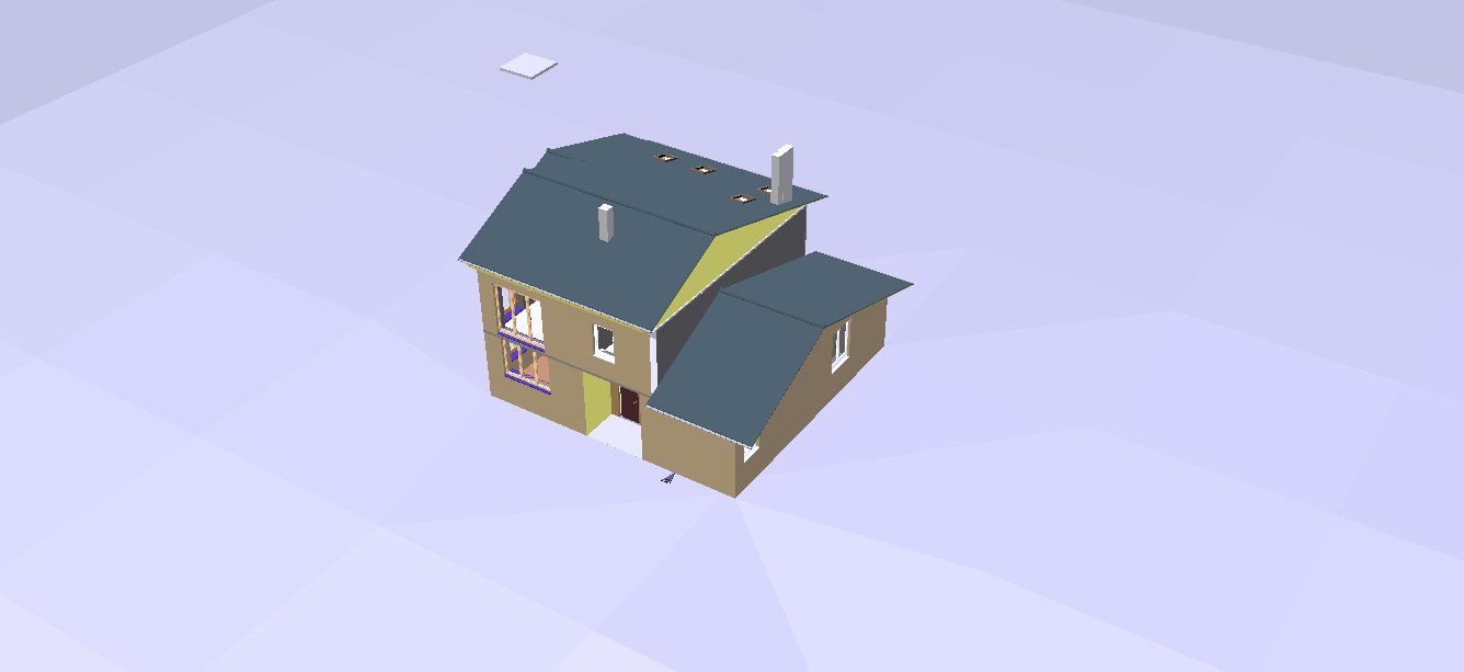

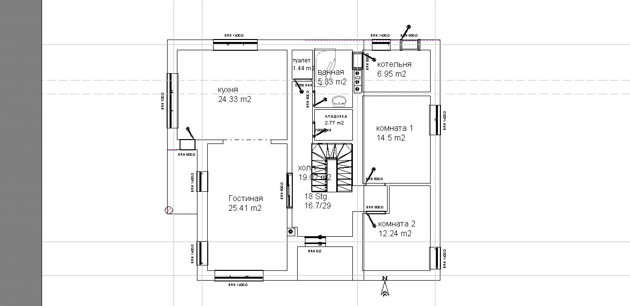

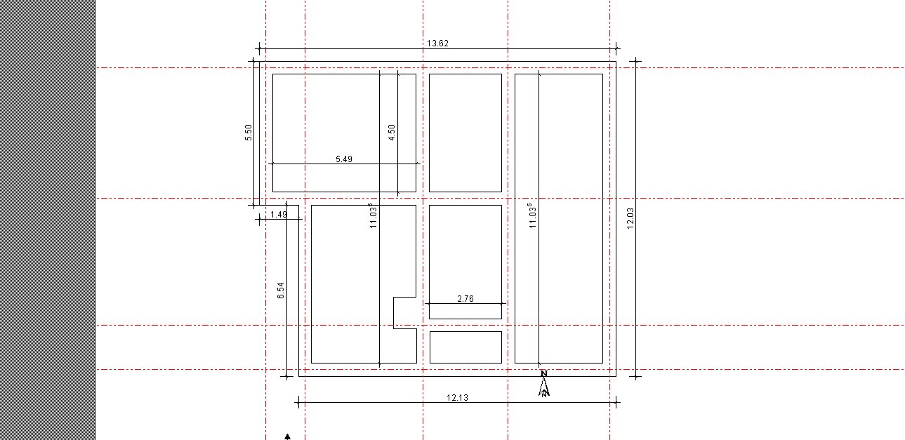

Добрый, день, давно изучаю различные темы по фундаментам, но ни как не могу определиться, главная задача выбрать оптимальный правильный и недорогой вариант. Поэтому прошу помочь с выбором. На сегодняшний день остановился на следующем: сейчас готовлюсь к оформлению сделки по купле участка. Выбрал вроде нормальный минимальный уклон и песок, по разговору с соседями на глубину до 2 метров, грунтовые воды низкие. вода ни где не стоит. Колодец с водой на глубине 6 метров. Планирую построить дом размером 13,5*12 метров из керамзитобетонных блоков 400 мм. в 1,5 этажа, второй монсардный. перекрытие первого этажа - монолитная плита 15 мм. проект дома 12-12.jpg первый этаж.jpg
полы планирую сделать по грунту,
По фундаменту планирую МЗЛФ в грунт на 70 см+30 см цоколь. Промерзание 1,4 метра. ширина ленты наружный периметр 500 мм, внутренние перемычки 400 мм. однако внутренняя перемычка первая вертикальная справа является несущей наружной стеной поэтому толщина 500 мм.
ВОПРОС: достаточно ли такого фундамента для такого дома, и можно ли убрать горизонтальную перемычку и выдержит ли такое изменение монолитная плита. общий вид дома.jpg
и еще по стене, планирую так 400 мм (керамзитобетонный блок)+ утеплитеть 100 мм + штукатурка.
Да и может достаточно фундамента шириной 400 мм.
Заранее Спасибо.

Polanovi писал(а):...Планирую построить дом размером 13,5*12 метров из керамзитобетонных блоков 400 мм. в 1,5 этажа, второй монсардный. перекрытие первого этажа - монолитная плита 15 мм. ...полы планирую сделать по грунту,
Да и может достаточно фундамента шириной 400 мм...
Что-то пропустил вашу тему...
Принципиально ваш выбор типа фундамента неплохой.
Насчет 400 или 500 мм ширина наружного периметра. Если песчаный материковый грунт (это грунты средней плотности), то вполне достаточно под стены из керамзитовых блоков 400 мм. НО - это исходя из вашей информации, без визуального осмотра участка застройки и анализа грунта.
Горизонтальную перемычку под плитой убирать не стоит, можно сделать ее шириной в 300-400 мм. Все же стена несущая, нагрузка от балок перекрытия, лестничной клетки, конструкции кровли + "бытовые" нагрузки. Есть варианты усиления монолитной плиты в месте устройства несущей стены. Один из них - устройство армированного несущего ребра в месте устройства перегородки на высоту цоколя (300мм, у вас получится что-то типа мощной балки 300*450мм), с перевязкой армированного каркаса с каркасом периметра фундамента. :? Не знаю понятно ли вам...
При устройстве монолитного периметра фундамента делаются "выпуска" арматуры (3-4 стержня 12 мм арматуры) длиной 500-600 мм в месте устройства перегородки. Арматура предусматривается при армировании каркаса фундамента и перевязана со стержнями верхнего пояса каркаса. Если вас заинтересует, нарисую схему...
Непонятно, что означает "полы планирую сделать по грунту" :?: Это полы первого этажа? Если у вас 300 мм цоколь, то вам еще стоит выполнить гидроизоляцию и утепление под монолитной плитой, чтобы защитить от влаги и ваши полы не промерзали.
Отпишитесь о вашем выборе, будет интересно узнать ВАШЕ решение и ... постараюсь тему не пропустить.

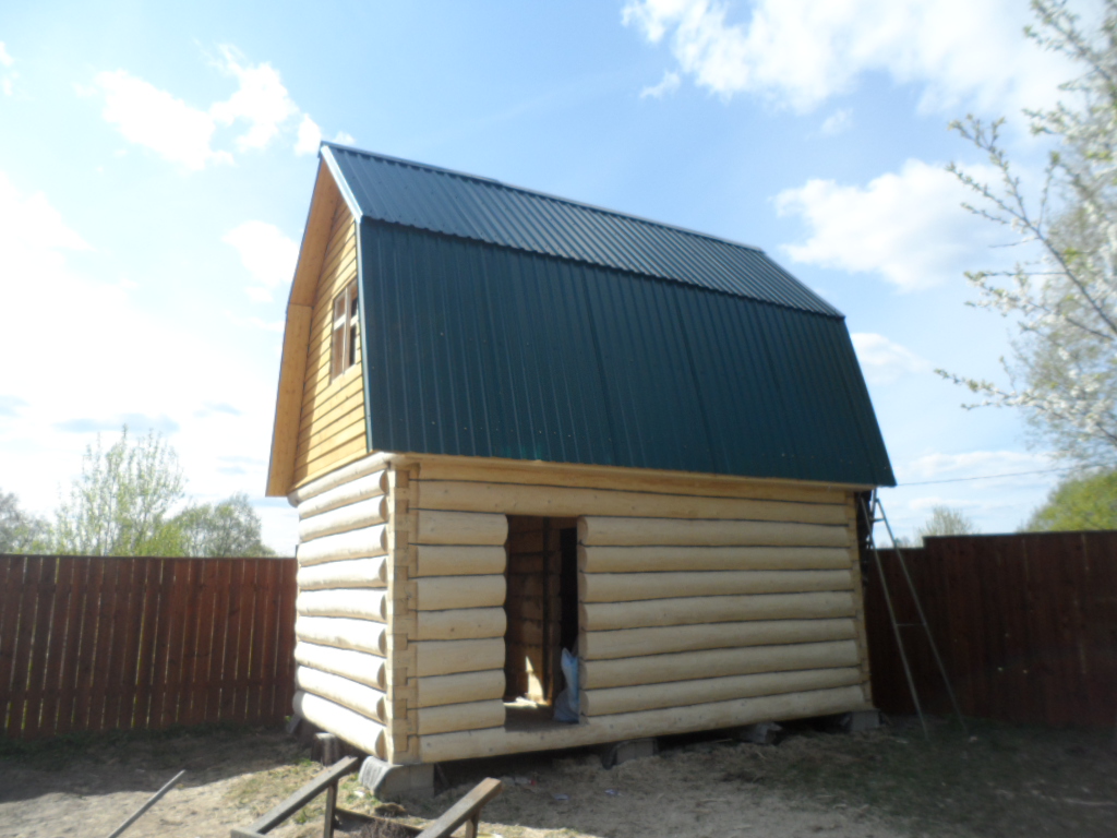

Посоветуйте вот в такой ситуации , баня 5х3 двухэтажная собрана в мае месяце без отделки , установлена на бетонных столбиках , можно ли как то установить ее на металлические сваи ?
Если да посоветуйте фирму , нахожусь в Моск.обл .
Спасибо !

Сержик писал(а):... баня 5х3 двухэтажная собрана в мае месяце без отделки , установлена на бетонных столбиках , можно ли как то установить ее на металлические сваи ...
Сделать возможно, только немного сложнова-то... Баньку надо будет поднять, переместить, смонтировать свайное поле с ростверком, на него надвинуть и установить собранную баню...
Мороки много, а есть ли смысл в вашей затее? С чем связана эта идея? Ведь есть менее сложные и затратные решения, если необходимо усиление фундамента.

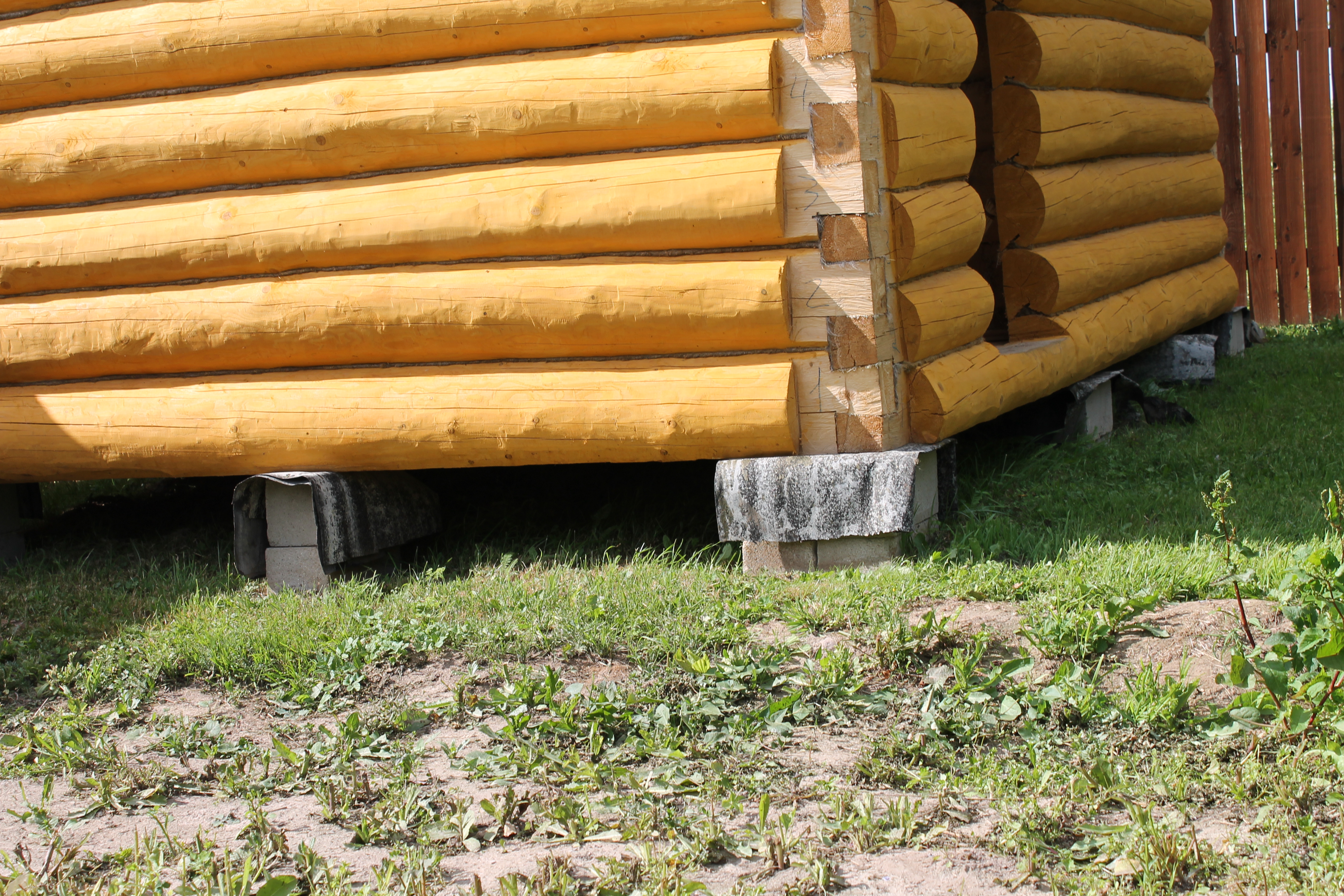

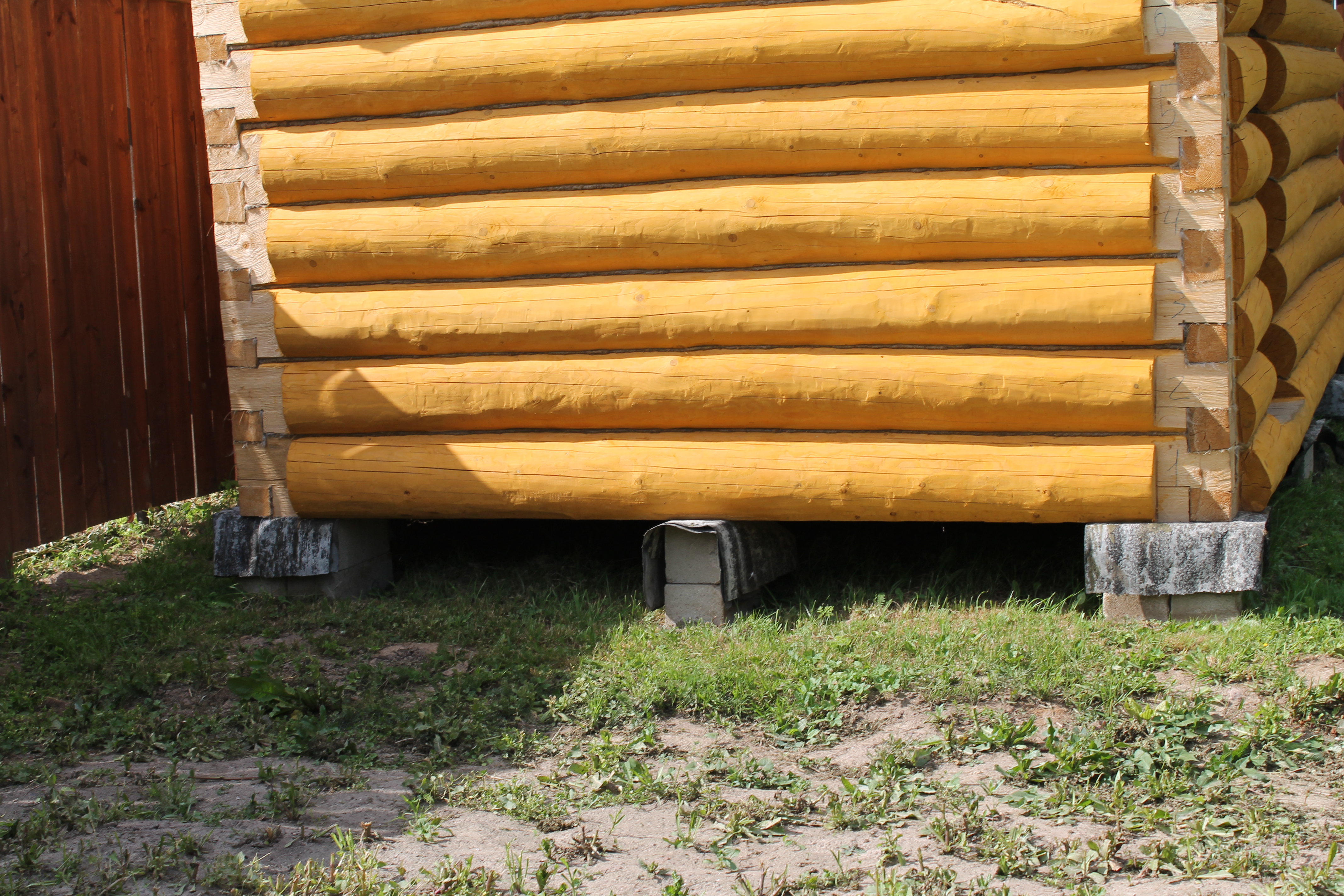

Баня стоит на бетонных блоках 200х200 , да хочу усилить , всего получилось 11 столбиков , по углам столбики из 4 блоков , и где перегородка по 4 блока , всего пошло 34 блока , есть опасения что зимой начнет ее водить , у нас в основном грунт глина .
Пола пока нет вот и хочу усилить .

Вот еще фото самих столбиков

Решение по замене фундамента мне кажется правильным в данном случае. Судя по фото-это не фундамент, а порнография какая-то. Блоки просто кинуты на траву (не то что песчаной подушки, там даже плодородный слой земли не снят) и такое ощущение, что баня криво стоит. Гулять зимой будет мама-не-горюй. Как бы не завалился на забор.
При такой горизонтальности плюс-минус несколько десятков сантиметров вы внутреннюю отделку замучаетесь делать. Пол и потолок под углом к горизонту и мебель будет кататься.

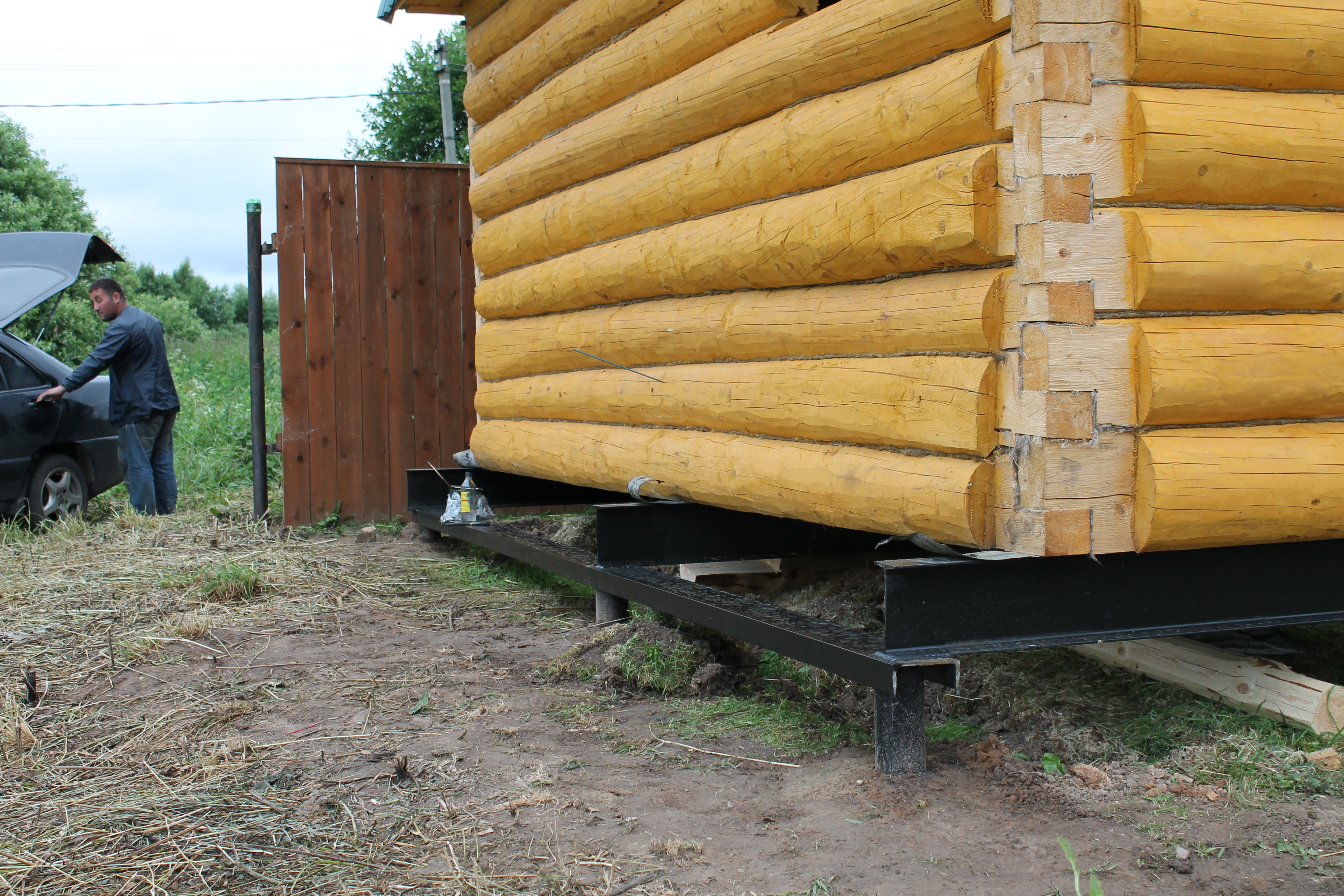

Да нет , никакой перекатки , по 5 метровой стене вкручивается по 3 сваи с двух сторон , приваривается швелер к сваям , затем домкратят баню и устанавливают двутавровые балки и опускают , балки так же привариваются к швелеру , все .

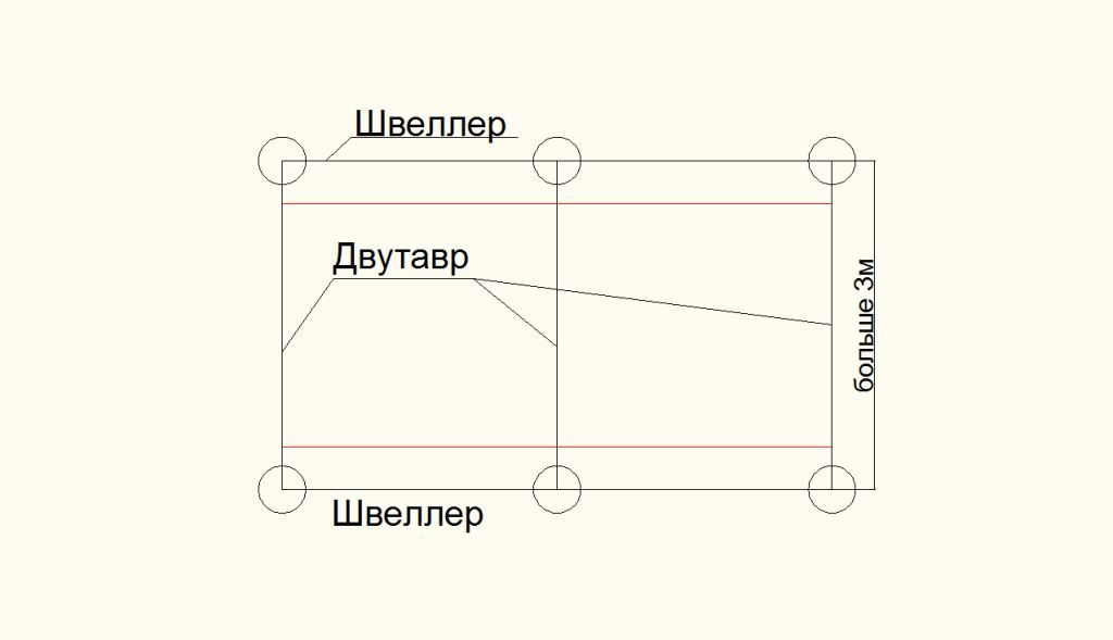

Не мало 6 свай на баню в 2 этажа? У вас пролет по короткой стороне получается больше 3 метров.

npom9 писал(а):Не мало 6 свай на баню в 2 этажа? У вас пролет по короткой стороне получается больше 3 метров.
Откуда пролет больше 3 метров ?
5 метров и 3 сваи , 2.5 метра , свая держит 5-7 тн , ну не 30 же тонн весит баня ?
npom9
Сообщения: 143
Бонусы: 43.67
Благодарил (а): 23 раза
Поблагодарили: 31 раз
Баллы репутации: 682
Фотографии
Тема: Re: Посоветуйте фундамент
@Сержик, так получается или я не совсем понял?
Так?
Сержик
Сообщения: 9
Бонусы: -72.96
npom9 , совершенно верно , 6 свай по 2.5 м , швеллер 160мм , двутавр 200мм , часа через 2 закончат .
Добавлено после 8 часов 23 минуты 29 секунд:
Вот результат
Добавлено после 7 минут 11 секунд:
...ну-ну...хозяин -барин, только вы цыфирь по окончании озвучьте...
Озвучиваю , 60 рублей .

Прошу прощения, что не получилось вам сделать предложения по усилению бетонных столбиков без монтажа винтовых свай только по причинам независящим от меня - не мог зайти на форум...
Вы уже приняли решение и воплотили в жизнь. Это хорошо…
Сержик писал(а):npom9 , совершенно верно , 6 свай по 2.5 м , швеллер 160мм , двутавр 200мм ...
Личное мнение - будет банька стоять при таком решении долго... Хотя, немного необычно выступают сваи за плоскость стен бани, нагрузка от нее не распределена непосредственно на сваи, но усилия на изгиб оголовка сваи незначительны и изгиба свай не будет. Теперь вам решать вопрос устройства, утепления полов, отопления и инженерных коммуникаций...
Только немного смущает озвученная вами «цена вопроса» … :? Стоимость сваи 1200-1500 р *6 шт., прокат - за тонну 25 тыс. руб. + доставка + работа… что-то не получается с "арифметикой"…
