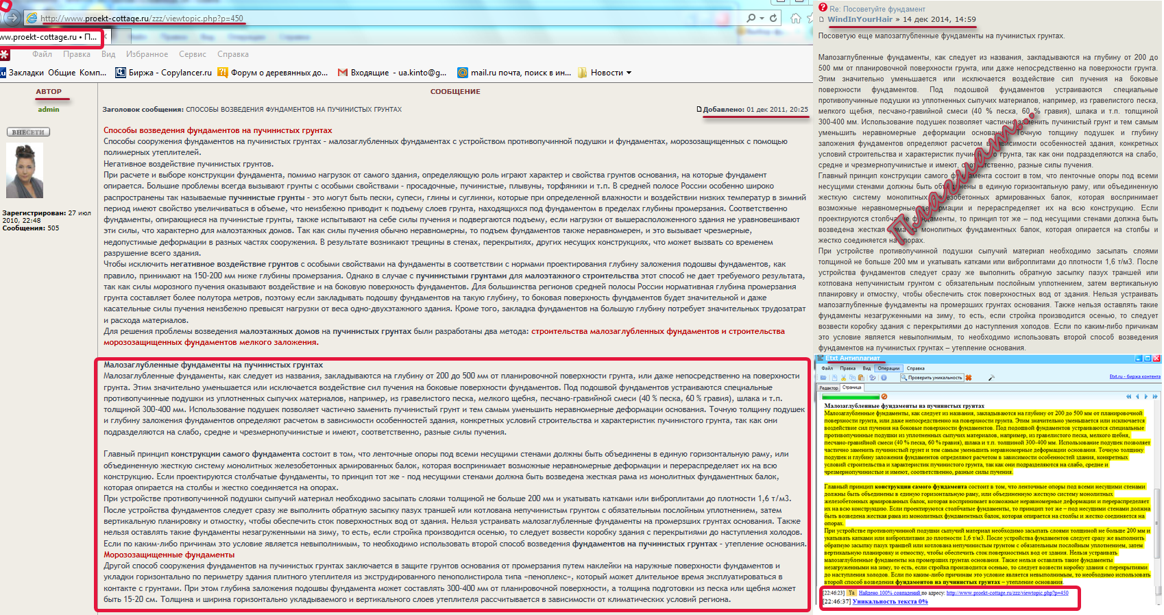

WindInYourHair писал(а):Посоветую еще малозаглубленные фундаменты на пучинистых грунтах.
Малозаглубленные фундаменты, как следует из названия, закладываются ...
:o Где-то уже это встречалось...
найдите несколько отличий...
Вам, в детстве, папа с мамой не говорили, что красть - грешно...

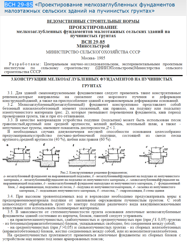

WindInYourHair писал(а):Никто ничего ни у кого не крал :-))
Это все из одного и того же пособия ВСН 29-85 "ПРОЕКТИРОВАНИЕ мелкозаглубленных фундаментов малоэтажных сельских зданий на пучинистых грунтах" Минсельстрой :D . Просто привел оттуда выдержку, девушка свой пост тоже из того же источника составила...
Так вы еще и "врунишка"... :x
Когда берется текст из нормативных документов, делается на них ссылка или "скрин". Почитайте "Правила форума"...
Девушка в 2011 году, пользуясь нормативными документами, разработала текст на форуме, а вы его просто скопировали «слово-в-слово». А это уже плагиат.
из ВСН 29-85
Сравните «скрин» и то что вы бессовестно "содрали" у нее на форуме и выдали за свои «умные мысли», :roll: хоть бы авторство девушки указали....

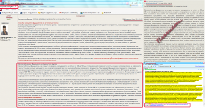

Да кому нужно копаться в постах 11 года? Как посчитал нужным так и написал, что посчитал нужным, то и привел, какой там плагиат :D :D :D
