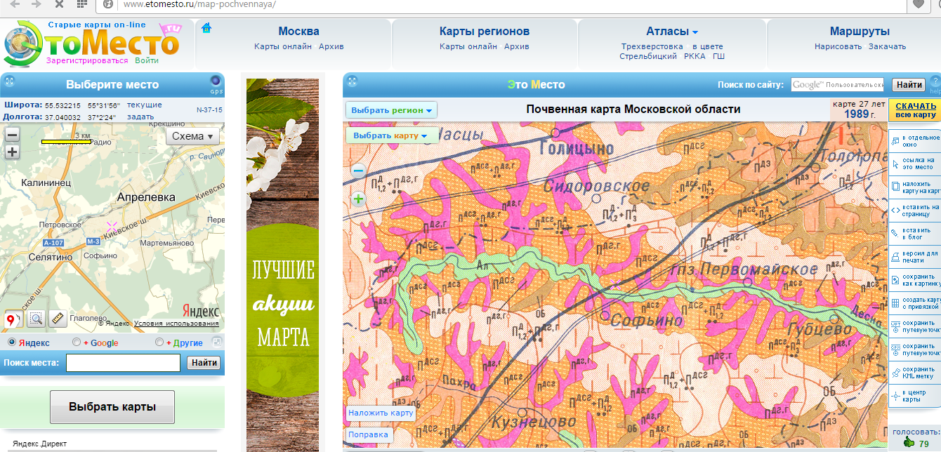

Прошу дать профессиональный совет по выбору типа фундамента по следующим исходным данным:
Фундамент под одноэтажный деревянный рубленный (бревна ф32см) дом 12х11м (по осям брёвен) с кровлей из натуральной черепицы, крыльцо 4х2,5м.
Участок без уклона. Над землёй дом хотелось бы приподнять сантиметров на 50.
Почва на участке Дерново-подзолистая слабоглееватая - это по данным карты почв МО см
Почвенная карта Московской области
Место строительства МО, Нарофоминский р-н, г.п. Апрелевка.

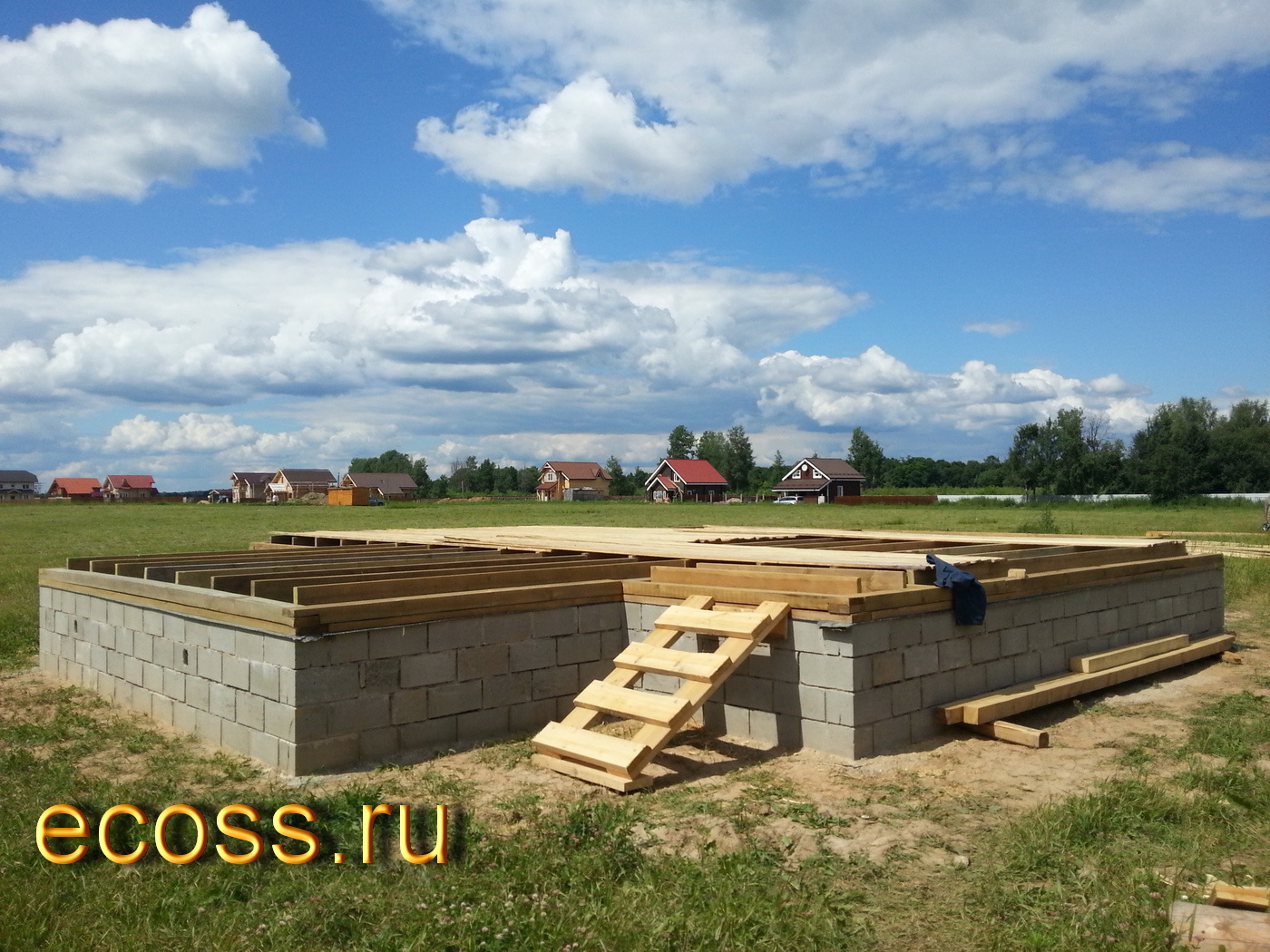

..делаете тривиальную "ленту" на демпфере со сплошным наружным цоколем из блоков 200 х 200 х 400 мм и со внутренними столбиками под 3-е прогона-"капиталки" по короткой стене (экономия на обрезках п/м,т.к дл. леса у нас 6.0 м) , проверенную временем и недорогую :
1. копаете траншею по внешнему периметру шириной 35-30 см и глубиной 65-75 см ( для экономии бетона, можете под фронтонами выкопать шириной 25-30 см, на этих стенах минимальная нагрузка, равная весу фронтальной части)
2. копаете 3-е траншеи под прогоны-капиталки ( с экономией тот же вариант...под капиталки ширину 35-30 см, а под прогоны ширн 25-30 см( нагрузка только от полов)
3. засыпаете траншеи песком 40-45 см, трамбуете песок, укладываете арматуру 2-3 нитки по горизонтали и 2 нитки (арматуру берите пластиковую--проверенно качество и дешево) по вертикали, усиливаете арматурой по внешним стенам и капиталкам 1/3 от угла (максимальные нагрузки дома), т.е у вас таких минимум 6 точек
4. по внешним стенам устанавливаете опалубку из одной доски высотой 5-10 см над дерном ( для отмостки) ( можно и не делать, тогда перед кладкой при выравнивании стяжкой цементной поднимите на 5 см )
5. заливаете в траншею товарный бетон, но точно рассчитайте объем бетона и подготовьте траншеи ( подсыпкой песка и бутом),т.к в "кофемолках" возят всегда не более 4.5-4.8 м3 бетона, а платите вы за 5.0-5.2 м3, а то не хватит 1 м3 и будете платить транспортные , как за полную "кофемолку"
6. после заливки последней машины бетона через 7-10 дней кладе цоколь сплошной внешних стен из блоко 200 х 200 х 400 мм ( ежели хотите 50 см, то 2 ряда-- 5(7) см стяжка + 20 см + 2(3) см + 20 см +2(3)см + 2 см (гидроизоляция) = 49-52 см ).
7. делаете продухи (отдушины) в цоколе, суммарная площадь продухов должна быть не менее 1/400 от площади подполья ( на 100 м2 не менее 0.25 м2),т.е в вашем случае минимум 0.3 м2. Продухи устанавливаете в шахматном порядке от угла с перехлестом не более половины,т.е с угла 80-90 см и 90-100 см, для того чтобы возд поток захватывал угловые зоны (угловой застойный воздух--опасно для деревяшек), а не обыкновенный прямолинейный "сквозняк". Отдушины сразу устанавливайте или потом можно высверлить.
8. под капиталки-прогоны устанавливаете столбики высотой ниже цоколя на высоту прогона,т.е нижняя обвязка укладывается на внешний цоколь и внутренние деревянные прогоны...
9. под нижнюю обвязку можно подложить "вкладыши" из доски обернутые в рубероид для сохранения нижней обвязки и гнияния дома,но это уже другая хистори...
..ну вот где-то так коротенько...

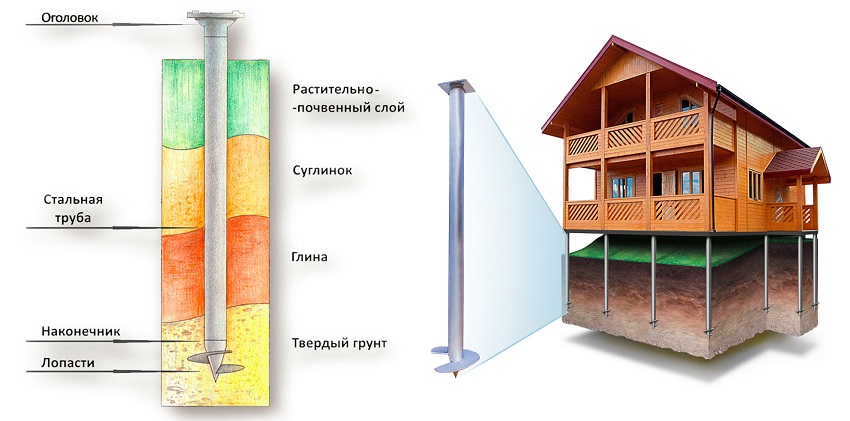

Основные преймущества свайного фундамента конечно же доступная цена,скорость работы и возможность самостоятельного монтажа.
Плюсы и минусы свайного фундамента
