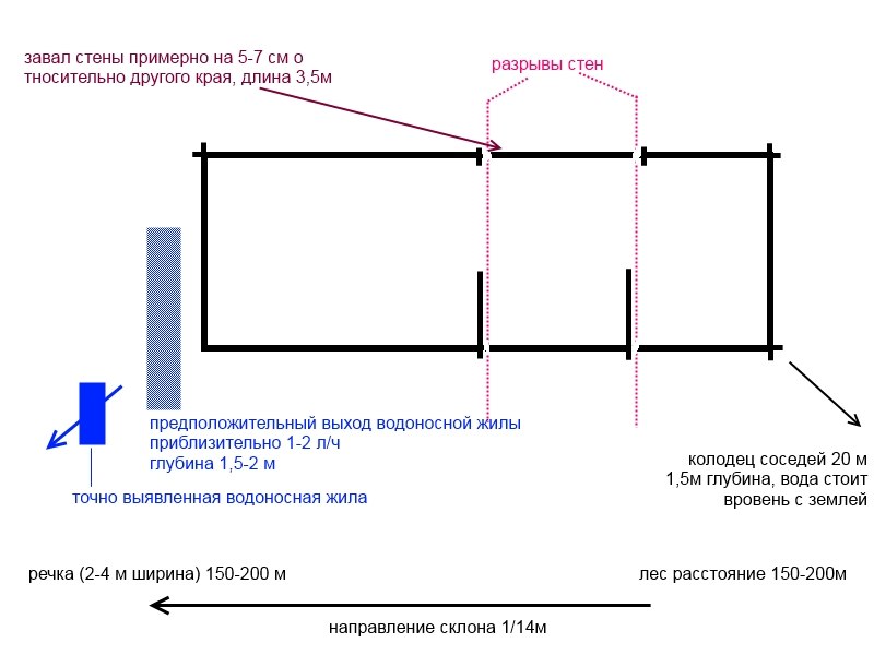

sipus писал(а):... имеется старый срубовой дом 14х5м, бревно ~15см,... Уровень грунтовых вод...на глубине порядка 1,5 метров, ... Грунт песчаный, ...
Планируется ремонт фундамента, первоначально склоняюсь к столбчато-ростверковой конструкции...
Столбы на 2м в глубину, диаметр 25см, подошва 40 см расстояние 1 м, по 15 штук с каждой стороны,
Ростверк 20х20см,... планирую делать дренаж...

Правда, вы не описали как вы будете выполнять столбы d=200 мм, с уширением подошвы до 400 мм. Бурение грунта «желонкой», вручную… :? вряд ли даст ожидаемый эффект уширения подошвы «столба»...
Схемы ваших планов - не видно в комментарии. Непонятно устройство конструкции ростверка. Это балка вдоль каждой «длинной стороны» дома? Тогда возникает чисто теоретический вопрос - не получится ли у вас разная нагрузка с каждой стороны (возможная просадка) на ленты установленных столбов, все же стены дома бревенчатые, жесткость таких стен - "условная"?
Вообще… :roll: в чем конкретно заключаются ваши сомнения, вопрос?

Спасибо за ответ и за вопросы.
Первоначально склоняюсь именно к двум полосам ростверка под длинные стены, единственно не знаю не захотят ли они разъехаться в разные стороны учитывая что снаружи дома и внутри разные температуры, но по идее если делать столбы ниже промерзания то не должно. Я понимаю что логично делать по периметру, но если нагрузка будет неравномерной то и цельная конструкция начнет заваливаться или просто ростверк треснет. Просто я очень ограничен в средствах.
расширения делать какой либо приспособой, либо капать диаметром 40 лить башмак, а потом лить опору.
Вопрос и сомнения в том стоит или не стоит, Хватит ли толщины столба 25см или это избыток и можно тоньше, может стоит сделать более массивные стобы с большей опорой но реже. хватит ли жесткости ростверка 20х20 чтобы распределить нагрузку от стыков пристроев или надо делать выше. Есть фотка со срезом грунта может по ней что станет ясно, может у такого грунта больше несущая способность.

Еще про грунт, грунт по виду и по копанию именно песок, когда этот песок с водой по консистенции как манная каша, высыхает в куче начинает осыпаться и выглядет собственно как песок, там вообще вокруг везде песок, лес на песке, дорого рядом тоже песок, грунт скорее всего навозной за время существование дома.
Добавлено после 27 минут 38 секунд:
схематичный план дома

Из ваших описаний непонятно все-таки – какого типа существующий фундамент под домом. Это надо было определить в первую очередь, отрыть пару шурфов, один обязательно в том месте, где осадка. Только после этого можно принимать какие-то решения по усилению. А то, что вы задумали тоже вызывает вопрос – как вы собираетесь опирать существующие стены на новый фундамент?

sipus писал(а):... склоняюсь именно к двум полосам ростверка под длинные стены, единственно не знаю не захотят ли они разъехаться в разные стороны ...
:roll: Немного встряну...
Насчет "двух полос", "разъехаться", "жесткости ростверка 20х20". :? Тут немного все иначе учитывая, что дом бревенчатый. Установленные столбы (теоретически) могут имеет смещение если у вас плывуны, водо- насыщенные грунты. Верхняя часть у вас зафиксируется ростверком и конструкцией дома (нижний венец вы же будете анкерить)- никуда не денется. Низ столбов может сместиться - но вряд ли смещения будут критическими.
Ростверк у вас будет выполнять функцию распределения нагрузки на столбы фундамента. Сечение ростверка - диаметр столба и высота 200-250 мм, вполне достаточно для бревенчатого дома. Но учитывая, что дом у вас строился поэтапно, частями, в месте стыков конструкций можно усилить арматурный каркас и дать большее сечение 300-400 - для большего спокойствия, да и будут у вас не такие уж большие затраты.
Насчет фундамента, заливка d=400 мм пяты на глубине 1500-2000мм... :? - ваше решение, только основание под пятой должно быть "материком" с утрамбованной песчаной подушкой. Столбы..., :roll: а почему бы вам не использовать трубы в качестве опалубки столбов. Стальные большого диаметра - дорого, а пластиковые канализационные или дренажные 200-300мм в качестве несъемной опалубки - вполне сойдут. Пробурите желонкой d=300/400 мм, утрамбуете основание, установите трубы, армируйте и заводите стержни каркаса в ростверк- будет нормально.
Что понимается под материком? что грунт не привозной и не утрамбованный и не является плывуном? Нужна ли песчаная подушка если грунт и так песок или отсыпать крупным промывным песком?
Трубы рассматривал, но при таком количестве столбов и глубине затраты уже существенны, хотя я понимаю что их будет меньше плющить от пученья т.к. грунт будет скользить по пластику. Но может лучше чуть доплатить и сделать бетон по крепче?
Есть еще вариант сделать МЗЛФ с расширенной подошвой, профиль L, скажем подошва 30 ширина на 10 высота, цоколь 20 шириной, высота от 20 и до 1 метра, т.к. склон, получается по цене почти также но менее геморно. фундамент ставлю на песок срезав плодородный слой.
Силы и гемор освобождаемые от копания скважин пускаю на дренаж, который при любом виде фундамент плохим не будет.
И опять же вариант с двумя параллельными лентами без связи прокатит или в этом случае уже обязательно их соединять по периметру?
И Можно ли применить L профиль или велик шанс его запрокидывания на пятку и лучше все таки делать чтобы нагрузка шла по центральной линии подошвы?
стоит ли пытать угнать поверхностные воды в нижние слои скважинами или есть опасность что наоборот нижние слои выжмутся наверх особенного на склоне?
