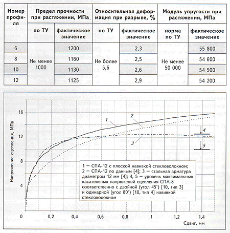

[align=justify]Зашел просто похвастаться - в результате длительных исследований нами была разработана стеклопластиковая арматура с особой плоской навивкой. Данная разработка является нашей гордостью, так как это единственная стеклопластиковая арматура в России, которая по своим показателям сцепления с бетоном превзошла не только всю остальную композитную арматуру, производимую в России но и стальную арматуру. Эти данные подтверждаются результатами испытаний, опубликованными в статье «Экспериментальные исследования сцепления композитной арматуры с плоской навивкой с бетоном» в журнале «Промышленное И Гражданское Строительство» Выпуск №9 за 2013 год. Авторы статьи и исследований:[/align]
  • Андрей Владимирович БЕНИН, кандидат технических наук, доцент, зав. механической лабораторией им. проф. Н. А. Белелюбского (ФГБОУ ВПО «Петербургский государственный университет путей сообщения» (ПГУПС))
  • Сергей Георгиевич СЕМЕНОВ, инженер (ФГБОУ ВПО «Санкт-Петербургский государственный политехнический университет»)
Прочитать полный текст статьи и посмотреть графики можно на нашем сайте тут

alientechnologies_ru писал(а):....в результате длительных исследований нами была разработана стеклопластиковая арматура с особой плоской навивкой... это единственная стеклопластиковая арматура в России, которая по своим показателям сцепления с бетоном превзошла не только всю остальную композитную арматуру, производимую в России но и стальную арматуру....
Пардон, это пока только лабораторные исследования по ТУ предварительно напряженной стеклопластиковой арматуры... Результаты работ, безусловно, интересны. Только до промышленного производства и применения пока еще далеко.
Вы сами пишете:"Для оценки возможности использования СПА с плоской навивкой в транспортных конструкциях, работающих в условиях переменного нагружения, в настоящее время проводится третий этап экспериментальных исследований — определение изменений сцепления бетона со стеклопластиковой арматурой при циклических силовых воздействиях.".
Не будем говорить об армировании предварительно напряженных балок, плит и ферм перекрытия – это не показатели… Вот когда железнодорожные шпалы будут армированы "стеклопластиковой арматурой с особой плоской навивкой" и будут проведены их испытания в период «жесткой» эксплуатации, тогда можно утверждать, что НАКОНЕЦ-то достигнут результат. Наработок, предложений, исследований много, но всегда есть ограничения для применения стеклопластиковой арматуры в отличие от стальной.
