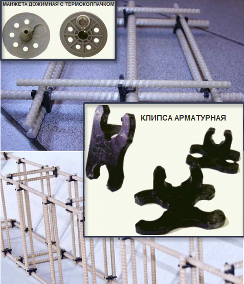

Бача писал(а):... Хотелось бы поделиться современными разработками для стеклопластиковой арматуры. Ее, конечно, не нужно скручивать и сваривать, для новых технологий есть новый крепеж - клипса из пластика...
Принципиально - интересное решение для устройства арматурного каркаса из стеклопластиковой арматуры. На сайте производителя нет не только цен на эту продукцию, но даже обоснования надежности крепления стержней арматуры с применением клипсы.
Клипса, манжета арматурная....
При уплотнении бетонной смеси вибратором эти узлы будут подвержены значительным нагрузкам. Сохранится ли целостность узла арматурного каркаса? Или необходимо дополнительное усиление узлов капроновыми стяжками? Ответа на этот вопрос пока не встречалось.
Насколько увеличится стоимость арматурного каркаса - тоже не маловажный вопрос.

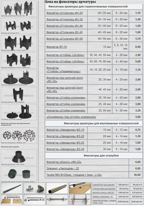

Поинтересовался, какие приспособления используются в компании Алиен Технолоджис - ее представитель частый гость этой ветки форума.
Набор пластиковых фиксаторов для арматуры в этой компании более разнообразен. Предусмотрены даже опорные пластиковые фиксатора для создания защитного слоя бетона, фиксации опалубки.
Фиксаторы арматуры пластиковые для защитного слоя бетона

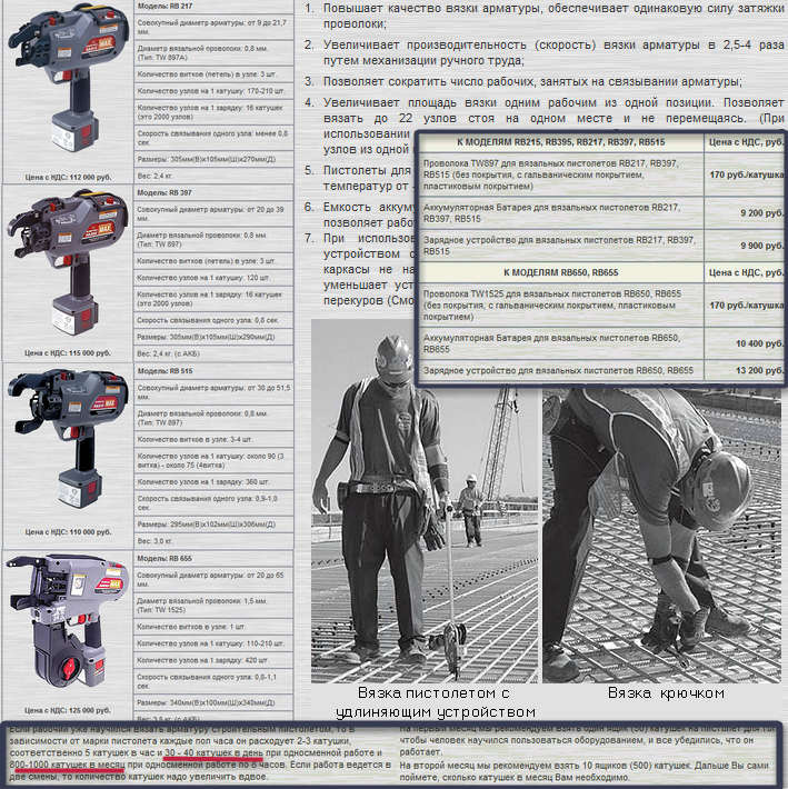

Вязку арматуры предлагается механизировать ручным электроинструментом.
Вязальные пистолеты для арматуры
Тот же вопрос - насколько увеличивается стоимость арматурного каркаса.

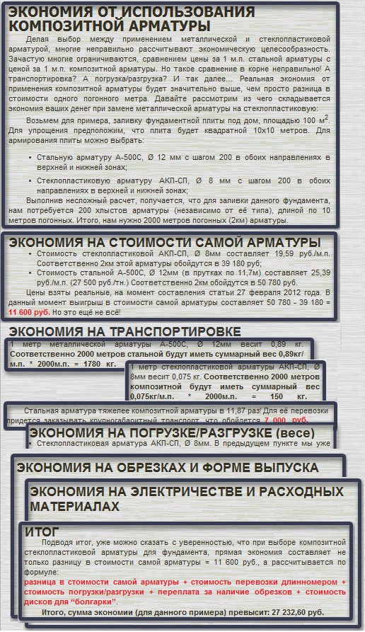

Ответ пытался найти на представительском сайте компании. Размещенная статья "Экономия от использования композитной арматуры" - кроме улыбки ничего не вызывает. Написана она для простых обывателей -сравнение вариантов армирования ведется только по параметрам стоимости арматура и ее веса. Остальные критерии сравнения - надуманы.
Некоторые акценты статьи- ЭКОНОМИЯ ОТ ИСПОЛЬЗОВАНИЯ КОМПОЗИТНОЙ АРМАТУРЫ- Alien Technologies.png
Какая экономия на обрезках и электроэнергии? :shock: Обрезки стальной арматура полностью используются при создании арматурного каркаса. Арматура также вяжется... Но при стальной арматуре не применяются пластиковые фиксаторы, дорогостоящий ручной инструмент и расходные материалы...
В статье эти вопросы скромно пропустили и в сравнительных расчетах они просто не участвуют… и тогда... на сколько увеличивается стоимость устройства арматурного каркаса с применением стеклопластиковой арматуры с учетом разработки проекта армирования,, применения дорогостоящего ручного инструмента, пластиковых фиксаторов и других расходных материалов (вязальную проволоку, капроновые стяжки ит.д.) :?:

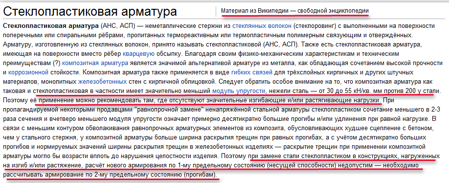

znik писал(а):Уже даже в википедии есть что стеклопластик тянется как резина не смотря на свою прочность.
Уважаемый, а вы хоть вдумывались в то, что написано в Википедии. :?: Сделал специально скрин.
Стеклопластиковая арматура материал из Википедии...
Прочтите, там написано: "стеклопластиковая ... имеет значительно меньший модуль упругости" это означает, что арматура не тянется, "как резина", у нее укорочены свойства текучести, при значительных нагрузках наступает потеря предела прочности, по-простому разрыв арматуры.Потому и выполняется расчет сечения арматуры каркаса по "2-му предельному состоянию" или "по прогибам".
znik писал(а):... не может заменить сталь тем более большей толщины. Реальная замена стали из стеклопластика будет упруго гнуться не больше стали...
Это вообще какой-то бред... :shock:
Что за материал у вас "стали из стеклопластика" который "будет упруго гнуться не больше стали" :?:
Вы когда что-то напишете, потом прочитайте свой "опус", поставьте себя на место посетителя сайта, который будет читать ваш комментарий, можно ли что-то ему будет понять из сказанного...

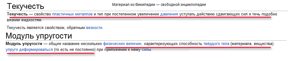

znik писал(а):А прочитать хотя бы в той же википедии про модуль упругости и текучесть - никак?
Интересно, shuravi никогда "просто так" не пишет... Освежил в памяти и просмотрел Википедию.
Вам правильно подсказали. В Википедии нет утверждения, что "стеклопластик тянется как резина, не смотря на свою прочность". Смотрите сами, и какой из названных вами определений характеризует растягивание стеклопластика «как резина»?
так почитайте сами...
"...истина - дороже..."

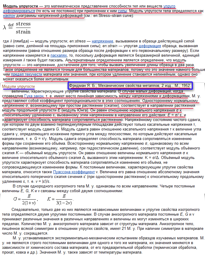

Читать википедию нужно не только чтобы цитировать.
Но и сопоставлять цифры.
модуль упругости меньше в 3-4 раза - что это значит?
смотрим википедию: "....модуль упругости тела определяется производной (градиентом) зависимости напряжения от деформации..."
т.е при той же силе деформация будет больше
(конечно резина бывает разная и тут в вики по неё ничего нет)

Пардон... Немного "ликбеза" без всяких цитат из Википедии, расчетов, ссылок на популярную и нормативную литературу... заНУда, наверное, описал бы - на уровне "бурсы"... ;)
Бетон прекрасно работает "на сжатие", плохо "на изгиб" и практически не работает "на растяжение". Арматурный каркас в теле бетона предназначен для улучшения свойств бетонной смеси, а соответственно и изделий из него. Т.е. армирование бетона позволяет использовать его как материал для производства балок, плит перекрытий ...
Теперь ваше утверждение, что "стеклопластик тянется как резина, не смотря на свою прочность" позволяет предположить наличие раскрытых трещин в теле таких конструкций и вся нагрузка на конструкцию воспринимается только арматурным каркасом. :? Это не совсем верно и такое состояние конструкции приближено к "предельному".
Смысл армированных конструкций - совместное восприятие нагрузок, в противном случае могут возникнуть «критические ситуации»… Стеклопластиковая арматура не тянется, повторяться не буду - посмотрите сами, если «религия позволяет», в этой теме форума комментарий kinto от 13 февраля этого года … дальше обсуждать, пожалуй, не стоит…
Написал только по одной причине – РЕЗИНА и СТЕКЛОПЛАСТИКОВАЯ АРМАТУРА имеют совсем разные свойства и не стоит приписывать ей неприсущие свойства…

znik писал(а):Ну так просветите меня недалёкого - что означает "модуль упругости меньше в 3-4 раза" ?
Всегда приветствуется тяга к знаниям.
просвещатесь...
... довольно доходчиво изложено...
znik писал(а):не означает ли это что силы стягивающие бетон меньше в 3-4 раза?
О каких силах идет речь? Стягивающие силы в бетонной конструкции возникают только в случае ее армирования арматурой в предварительно напряженном состоянии. При воздействии полезной и временной нагрузки на свободно опирающуюся ж/б конструкцию - немного иначе. Учитывается постоянные и временные нагрузки, определяется схема армирования по статическому расчету с учетом нагрузок и сопротивлениям материалов для 1 и 2 групп предельного состояния...
:? Вам что, лекцию тут изложить? Так это не на один час работы... Это очень нужно?

znik писал(а):Модуль упругости ...характеризует способность материала сопротивляться растяжению....
ну и...
в 3-4 раза меньше сопротивляемость растяжению?
Сжатие бетона обеспечивает арматура в противовес растяжению от его деформации.
Если так не нравится назовём так : те силы что не дают бетону расширяться до трещин.
а что у нас бетон растягивает ?...или у вас растягивание, это отрицательное сжатие ? :lol:
