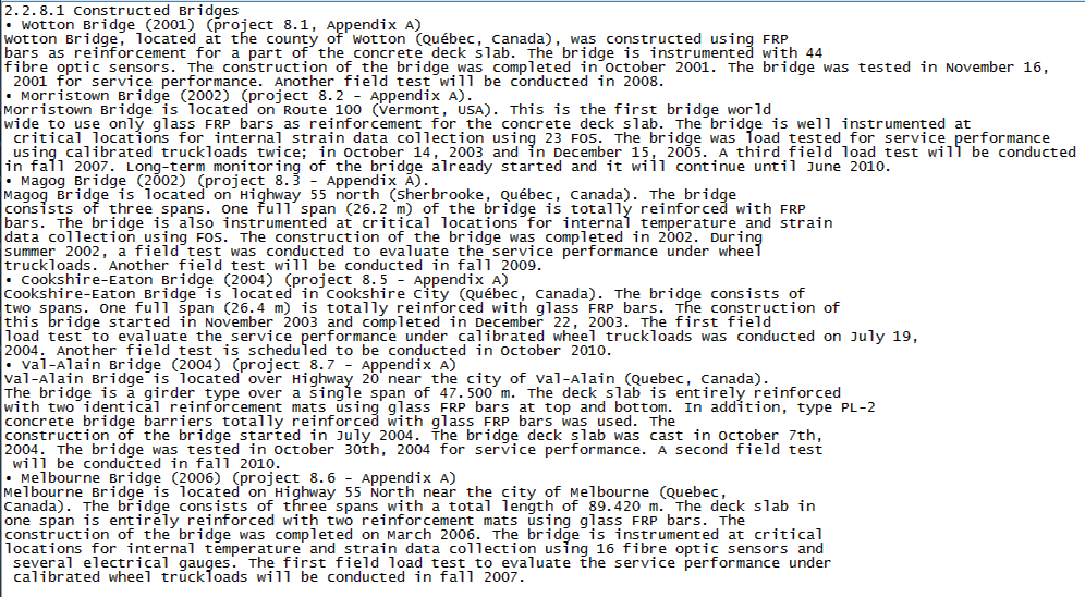

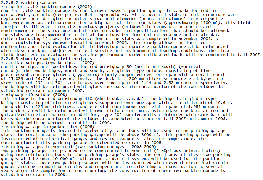

Хотите реальные исследования почитать - читайте на языке оригинала (английском). Все наши, так называемые, исследования в этой области, на самом деле тупой реферат американских документов, разработанных давным давно в институте бетона америки ACI, а точнее его коммитета 440 (ACI's Committee 440)
ACI 440R-96 (State-of-the-Art Report on Fiber Reinforced Plastic (FRP) Reinforcement for Concrete Structures)
ACI 440.1R-06 (Guide for the Design and Construction of Structural Concrete Reinforced with FRP Bars)
Reinforcing Concrete Structures with Fiber Reinforced Polymers
Есть и другие исследования, касающиеся применения в перекрытиях и строительстве мостов. Эти исследования тоже на английском. Это результаты многолетних исследований в США, Канаде и Японии. Интересующимся могу выслать.
Кто у нас в России сможет/захочет построить действующий мост, в который, в тело бетона залиты тысячи датчиков, прикрепленных к арматурным стержням и снимающие показания температур, напряжений, смещений, колебаний и т. д. на протяжении нескольких лет?

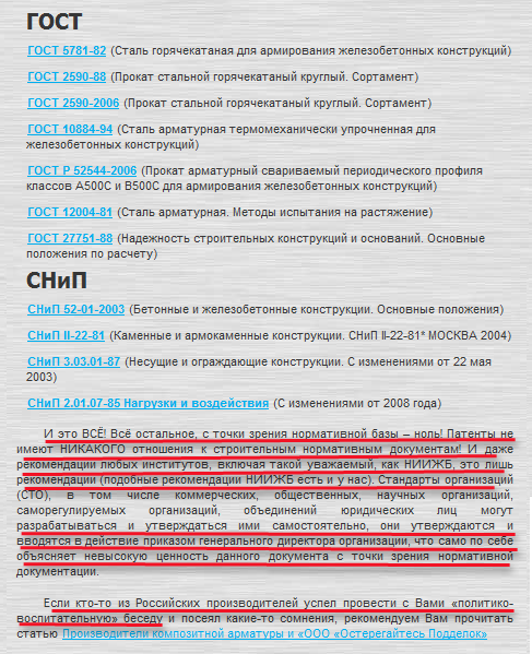

Вы тут предлагаете использовать композитную арматуру в малоэтажносм строительстве и рекомендуете выполнять расчеты. ВСЕ правильно. В случае форс-мажора - это проблемы проектировщика, застройщика и подрядчика, а не производителя арматуры.
Но... нормативной базы на стеклопластиковую арматуру- НЕТ. :!: СНиПы,ГОСТы не разработаны, их НЕТ- вы сами официально об этом сообщаете на представительском сайте.
СНиПы, ГОСТы...выдержка из статьи_Каким ГОСТ соответствует композитная полимерная арматура_ на сайте производителя.....png
СНиПы, ГОСТы...выдержка из статьи "Каким ГОСТ соответствует композитная полимерная арматура"_ на сайте производителя....
Покупайте, применяйте, это надежно, выгодно, только знайте: в случае чего - производители в стороне... Вы сами пишете "...Рекомендации любых институтов, включая такой уважаемый, как НИИЖБ, это лишь рекомендации... " Поэтому и прикладываете материалы для знакомства © 2004 NRC Canada. ;)
Хотя некоторые производители конкретно пишут, где применять стеклопластиковую арматуру, прилагают расчеты, чертежи ( в т.ч. и в домах с несъемной опалубкой...)

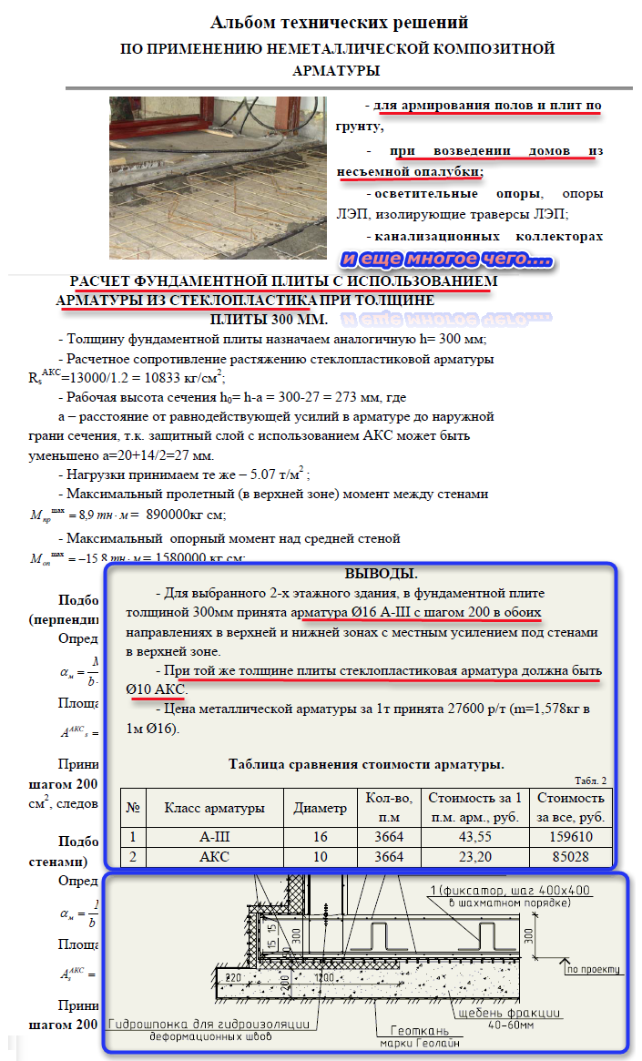

из альбома технических решений по применению....
Ваши слова :"Вы же ... умные донельзя!" :x

Вот об этом и речь, необходимо разрабатывать проект и проводить расчеты для применения (использования) стеклопластиковой арматуры для выполнения фундамента, перекрытия и любой монолитной конструкции. И не руководствоваться любыми рекомендациями и рекламными проспектами. Вы предупреждаете всех потенциальных клиентов:
perslim писал(а):"...Рекомендации любых институтов, включая такой уважаемый, как НИИЖБ, это лишь рекомендации... "
Кстати, на скрине, что представил perslim - сравнение варианта армирования 300мм монолитной плиты стальной и стеклопластиковой арматура и выполнено не kinto, а производителями стеклопластиковой арматуры. Цифры - металл - 159,6 т.руб и стеклопластик 85,0т.руб - не впечатляютпри стоимости дома в 5000 т.руб это всего экономия 74,0 т.руб или 1,4 % от стоимости дома... Это самый дорогостоящий и трудозатратный "плитный" фундамент, требующий для армирования 3660 метров стальной арматуры :!: При ленточном, свайном или ином типе фундамента экономия будет меньшей и незначительной в общей стоимости дома… ;)
Но если еще учитывать разработку проектной части, то с учетом затрат на "индивидуальное" проектирование и расчетов проекта для стеклопластика (его не всякое проектное бюро будет выполнять), то … :roll: считайте сами затраты.

Спорить не стоит – вы проспорите. У вас нет нормативной базы и никаких весомых аргументов для обоснования рациональности и большой экономической выгоды применения стеклопластиковой арматуры в малоэтажном домостроении. ;)

... на скрине, что представил perslim - сравнение варианта армирования 300мм монолитной плиты стальной и стеклопластиковой арматура
Тратил время подсчитывал, :roll: а тут готовый расчет от производителя стеклопластиковой арматуры. Интересно, что на такой расчет ответят :?:
shuravi писал(а): самый дорогостоящий и трудозатратный "плитный" фундамент, требующий для армирования 3660 метров стальной арматуры ::!:: При ленточном, свайном или ином типе фундамента экономия будет меньшей и незначительной ...
Конечно, разве сравнить 3,5 км арматуры и 600 м. Естественно - завтраты снизятся.

Тема: Re: стеклопластиковая арматура отзывы
При замене армокаркаса фундаментной плиты 10х10х0,3 м. из металлической арматуры АIIID16мм. (160 000 р) на равнопрочную композитную D10 мм.(85 000 р) разница составляет75 000 руб, или экономия средств на 47%.
Добавлено после 6 минут 44 секунды:
Прочность композитной арматуры на разрыв втрое выше, чем у металлической класса АIII (1100 МПа против 390 МПа),
или увеличение прочности на 200%
Плотность композитной арматуры в четыре раза ниже, чем у стальной. При равнопрочной замене вес армокаркаса уменьшается в 10 раз.
Или уменьшение веса на 1000%.

С. Рафаэль писал(а):При замене армокаркаса фундаментной плиты 10х10х0,3 м. из металлической арматуры АIIID16мм. (160 000 р) на равнопрочную композитную D10 мм.(85 000 р) разница составляет75 000 руб, или экономия средств на 47%.
Ну, зачем писать ерунду, тут на форуме тоже думать и считать могут. :x Стоимость 16 арматуры 23 тыс. руб... Вы что использовали 7 тонн :shock: :?: . Вы представьте расчеты арматурного каркаса, схему армирования, что-то больно много железа вы «закопали»…
И вообще, зачем для армирования плитного фундамента (каркаса) нужна 16 арматура там вполне хватит 12... Конечно ... можно и армировать 32 диаметром, тогда выгода от композитной еще больше. :) Ваши утверждения голословны... :!:
[size=85][color=green]...Прочность композитной арматуры на разрыв втрое выше, чем у металлической класса АIII .... Плотность композитной арматуры в четыре раза ниже, чем у стальной. При равнопрочной замене вес армокаркаса уменьшается ...[/quote]
Уважаемый .... Плита фундамента не подвержена нагрузкам на растяжение (разрыв). Там действуют иные нагрузки - на изгиб, сжатие, срез. Насчет веса в фундаментной плите - он роли не играет, а вот совместная работа композитной арматуры и бетонной смеси вызывает некоторые сомнения, как и пожаростойкость композитной арматуры.
Понятно ваша задача - реализовывать новые строительные материалы. Тогда выкладывайте реальные цифры, в соответствии с расчетами, а не вашими фантазиями... ;)

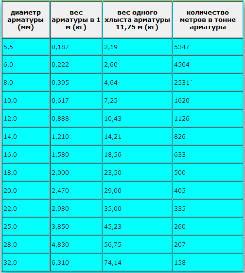

Карандаш и калькулятор. Посчитаем. Нужно арматуры на плиту 10000х10000 с шагом в 300мм…
10000/300=33 возьмем 35 стержней 4 направления итого 140 стержней или 1400метров весит 1,58х1400=2212 кг округлим 2,5 тонны стоит 57,5 тыс рублей при цене 23 тыс за тонну но не 160 тысяч рублей.
Специально для реализаторов стеклопластиковой и композитной арматуры выкладываю скрин с параметрами арматуры – вам удобнее будет считать….
Вес арматуры в метре, в стержне, метров в тонне
Уважаемый (?) ну зачем всем "мозги пудрить" :?:
С. Рафаэль писал(а):...Прочность композитной арматуры на разрыв ... Плотность композитной арматуры ..
Эти параметры не играют роли при устройстве арматурного каркаса плитного фундамента, и его дальнейшей эксплуатации, а провалившееся перекрытие дома в Таганроге видели все... ;)
