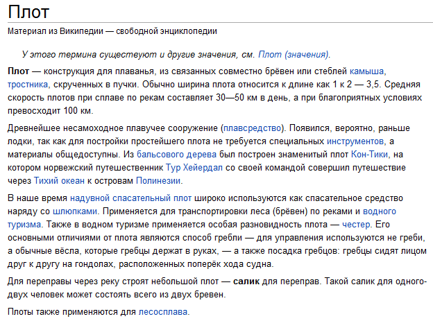

Volk писал(а):
kinto писал(а):... "плоты" фундамента не представляют собой плоскость, а опору или наборную сваю...
Нет, плот это именно горизонтальная плоскость в полном понимании. Я видел эти плоты своими глазами при реставрационных вскрытиях грунта. Это реально уложенные горизонтально, вплотную друг к другу бревна с диаметром порядка 40 см. Брёвна уложены в два слоя, направление бревен в разных слоях - перпендикулярно друг другу. Под здание укладывается несколько плотов. Плоты завязаны друг с другом. Плоты лежат не только под зданием но и выходят за периметр здания на десяток метров
Вы вроде специалист и имеете отношение к строительству, так применяйте общестроительный термины. Это опора из дерева с расширенной площадью основания... В строительстве нет понятия "плот". Эта конструкция в фундаменте (основании) имеет совсем иной смысл и не предназначена для преодоления водной среды, плавания.
из Википедии... Плот
То, что вы описываете обыкновенная сборная опора из бревен. Такие опоры применяются не только для строительства домов и сооружений в болотистой местности, но и в мостостроении, строительстве железнодорожного и автодорожного полотна.
