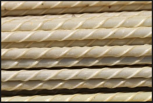

Я чуть разобрался, что стеклопластиковая арматура не вся однородна. В ней самая главная часть это навивка стекловолокна на пруток, которая создает рифление. Я полагаю, что это самая важная часть, так как в рифление весь смысл армирования бетона. Вот встречается арматура с намотанным стекловолокном с небольшим углом и достаточной толщиной. А встречается такая:
небольшое рифление
угол навивки большой и толщина навитого стекловолокна незначительная.

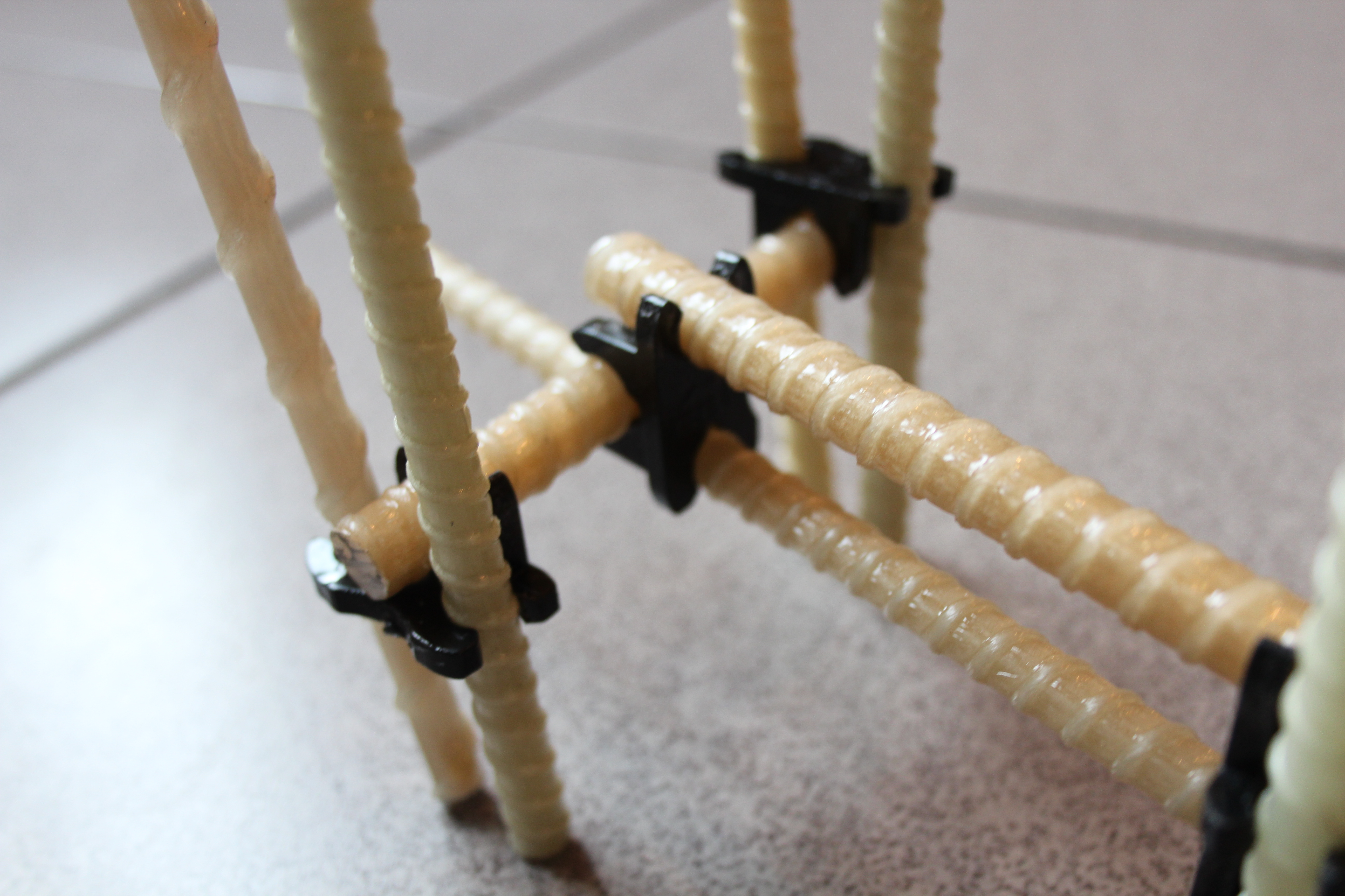

Вот Алиен Технолджис выложил фото использования стеклопластиковой арматуры, в качестве регулятора межблочного шва, а мне это показалось рационально.

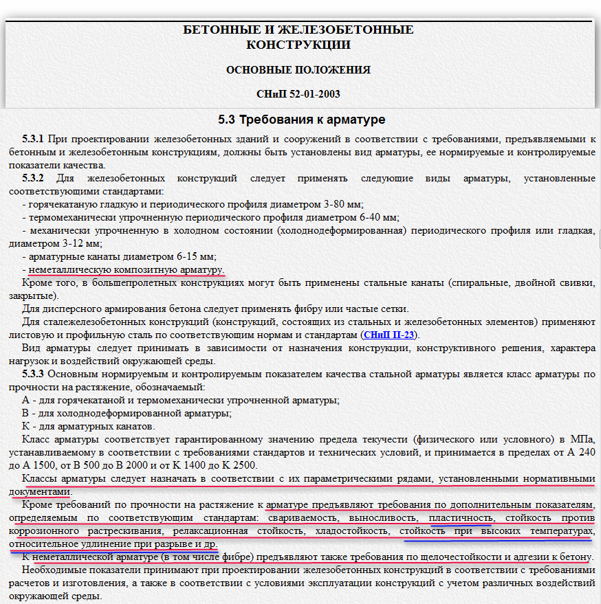

Виктор999 писал(а):...Применение композитной арматуры регламентировано. СНиП 52-01 «Бетонные и железобетонные конструкции»...
Уважаемый Виктор999 Вы хоть сами просматривали СНиП 52-01 «Бетонные и железобетонные конструкции» :?: Там нет регламентации применения омпозитной арматуры. Но если внимательно прочитать дополнительные требования к арматуре, то некоторые в композитной просто не соответствуют СНиПу.
и это все упоминания о композитной арматуре...
Патенты на изготовление, ТУ производства, различные испытания и даже использование стеклопластиковой арматуры при строительстве объектов - это все еще на стадии исследований...
Понятно, вам необходимо привлечь внимание строителей и потенциальных заказчиков. Только пишите честно. Материал новый, нет ГОСТа, и какие имеются ограничения в его применении в строительстве….

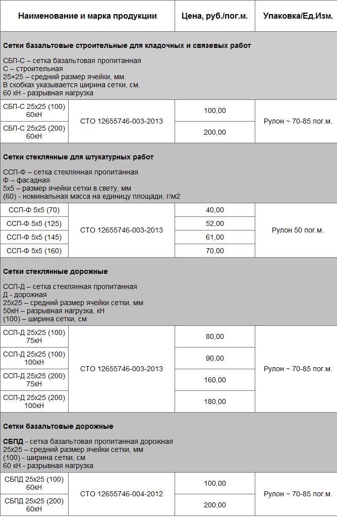

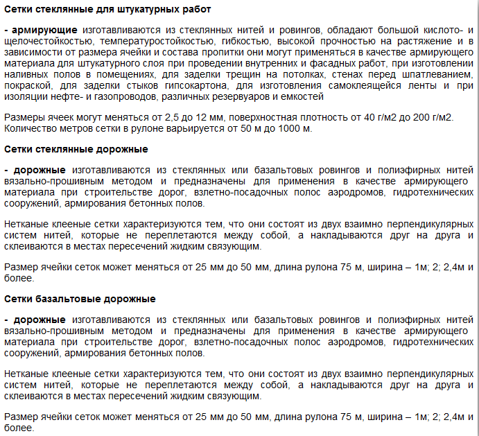

Полазил в интернете натолкнулся на сайт Ярославского завода композитов (производителя) они производят композитные материалы (виды производимых сеток)...
Композитные сетки
есть рекомендации области применения композитных сеток.
рекомендуемая область применения...

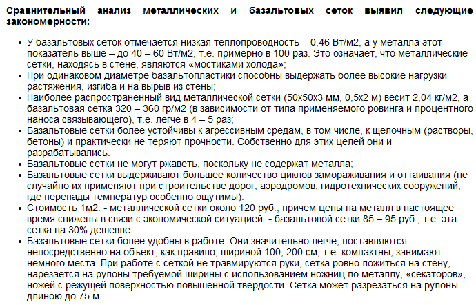

Ну и конечно обоснование, что это самый-самый лучший и необходимый материал (естественно рекламный уклон обоснований)...
Сравнение...
Прошу прощения, но к этому виду продукции как и к Ярославскому заводу композитов - не имею никакого отношения… Просто стало интересно, а пересказывать и аргументировать то, с чем не сталкивался и не знакомо - было бы неправильно...

Не зря практически в каждом комментарии делается акцент на отсутствие разработанной нормативной документации...

Вдобавок не совсем понятно как стеклопластиковую арматуру крепить. Она не сваривается и не скручивается.
Добрый день! Хотелось бы поделиться современными разработками для стеклопластиковой арматуры. Ее, конечно, не нужно скручивать и сваривать, для новых технологий есть новый крепеж - клипса из пластика. Рекомендую на сайте производителя: клипса для крепления стеклопластиковой арматуры, но пока цены не вывесили :?
клипса для крепления арматуры
