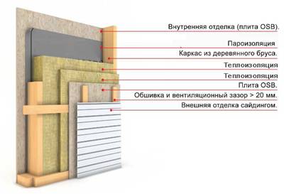

Таким образом, стена каркасного дома после проведения всех работ должна выглядеть следующим образом:
Стена каркасного дома после утепления

Не догма, но мнение консерватора, утеплителем стен каркасного дома должны быть базальтовые плиты. В настоящее время различных видов этого утеплителя множество. К примеру, удобный, но дорогой утеплитель ТМ Knauf Insulation. На упаковке даже размещена инструкция правильно утеплить (применить утеплитель) различные конструкции дома, инженерные сети. Применение такого утеплителя требует расчета его толщины, чтобы максимально снизить тепловые потери.
