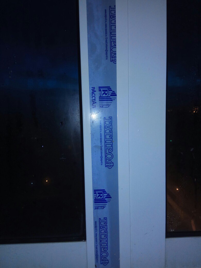

У нас в новостройке стоят окна с профилем Татпроф, это просто какая-то жесть. Дверь на балкон была выгнута как банан, даже не закрывалась нормально. Окна на балконе раздвижные, вот сейчас мороз - они не открываются. Хоть я и полагаю, что здесь дело не в профиле, а в криворукости тех, кто окна ставил - потому что замерзают окна у нас и этажом выше, а у остальных этажей под нами все в порядке. Но все равно от них сильно сифонит, на кухне сильно дуло из закрытого окна, правда теперь мы его заменили. Подкопим денег и будем менять на нормальный профиль. У родителей на квартире и в деревне стоит КБЕ, с ним тепло и тихо, наверное его и возьмем.

Честно говоря я и не в курсе, кто их собирает, даже интересоваться не хочется. Вот сфоткал наклейку, не обдирали даже. Не исключаю, что криво установили окна. Я сколько ни спрашивал - у всех в доме замерзают окна, в пазах влага скапливается и все. И у нас на двух окнах запорные элементы сломались.
