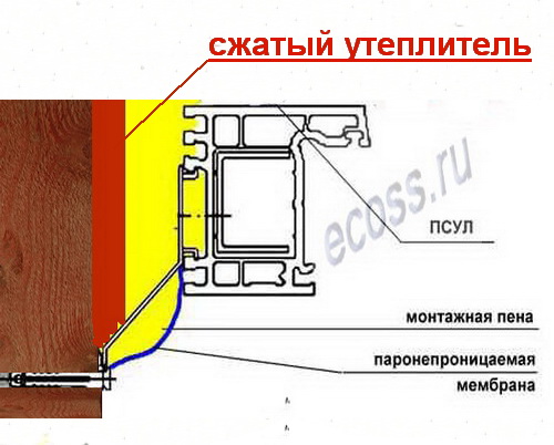

На днях не принял установку окон ПВХ на 3-х каркасных домах...(опять стал "врагом" у 3-х компаний по окошкам).Причина-- деревянные стойки оконных проемов из сырца, да еще и "осень плакучая", а "запенили" зазоры между оконным блоком и стойкой обыкновенной монтажной пеной для бетона-камня, которая при усыхания стоек просто вывалится...Установщики завопили, что не существует другого монтажного-герметика, но согласились по поводу усушки стоек...
Вопрос к местным "зубрам", неужели нет альтернативы "классике" (конопатка-утепление оконных блоков) какой -нить "пластичной монтажной пены" для деревяшек ?...

Pogarik писал(а):... На днях не принял установку окон ПВХ на 3-х каркасных домах...
Причина-- деревянные стойки оконных проемов из сырца, да еще и "осень плакучая", а "запенили" зазоры между оконным блоком и стойкой обыкновенной монтажной пеной для бетона-камня, которая при усыхания стоек просто вывалится... Установщики завопили, что не существует другого монтажного-герметика, но согласились по поводу усушки стоек...
Зря вы не приняли и обидели монтажников. Стойки оконных проемов «из сырца» - это серьезное замечание, а вот "зазоры" монтажной пеной или жидким пенопластом - нормально. Деформации усушки, усадки запененного слоя не приводит к его разрушению и она не вываливается, как вы написали. Вываливается монтажная пена только в случае ее разложения - попадания солнечного света (ультрафиолета).
Избыточная влага на поверхности нанесения монтажной пены - только улучшает ее "сцепление" с основанием и ускоряет процесс "застывания". Опытные монтажники перед нанесением пены увлажняют место нанесения пены.
Безусловно, монтажный слой необходимо защитить от разложения. Существуют множество вариантов защиты слоя монтажной пены - один из них (довольно не плохой) на вашей схеме.
Аргументация к "традиционной конопатке" - не совсем корректна, конопатка так же не обеспечивает герметичность заделки "зазоров" и даже подвержена гниению и разложению в случае ее увлажнения и потере своих теплоизоляционных свойств, что не свойственно монтажной пене.
Ну, уж если вас волнует герметичность «стыка» и вы не доверяете монтажной пене - множество шпаклевок на силиконовой основе. Хотя (по технологии и проверено на практике) монтажной пеной (именно жидким пенопластом) можно заделывать протекающие стыки , трещины шиферной кровли и кровли из профнастила, приклеивать мягкую кровлю… Утверждаю – кровля эксплуатируется уже более 10 лет и в этих местах не протекает.

shuravi писал(а):
Pogarik писал(а):... Зря вы не приняли и обидели монтажников. Стойки оконных проемов «из сырца» - это серьезное замечание, а вот "зазоры" монтажной пеной или жидким пенопластом - нормально. Деформации усушки, усадки запененного слоя не приводит к его разрушению и она не вываливается, как вы написали. Вываливается монтажная пена только в случае ее разложения - попадания солнечного света (ультрафиолета).
коллега, я не утверждал, что монтажная пена плоха при зазорах и не герметична...плоха при сырых! деревянных стойках, и при усушки пена действительно вываливается( это вам подтвердит любой профессиональный установщик окон), поэтому установка окон осуществляется в сырце деревянном без заделки зазоров ( усохнет--запеним!)...
и мне известны проблемы "классики"-конопатки...
тут Кулибины-установщики уже порекомендовали интересный вариант, но применяли пока еще мало...
на рис. красным изображен утеплитель сжатый...а вот я помню в начале 90-х первые поставки оцилиндровки и профилированноего бруса из Финляндии в комплекте не было пакли или нашего "джут-полотна", а было что-то типа "силиконовые", "мягкая резина" ленты цвета сосны(ели) толщиной около 1 см, самоклеющая , она при наклейки поверх бревна-бруса увеличивалась на 1-1.5 см, не вываливалась(свисала) и не требовалось никаких дополнительных шпаклевок-конопаток...может кто встречал аналог ?

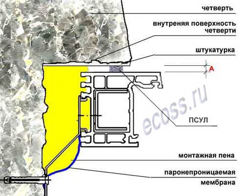

Петр Петрович
Сообщения: 61
Тема: Re: Отзывы о пластиковых окнах
Pogarik писал(а):на рис. красным изображен утеплитель сжатый...а вот я помню в начале 90-х первые поставки оцилиндровки и профилированноего бруса из Финляндии в комплекте не было пакли или нашего "джут-полотна", а было что-то типа "силиконовые", "мягкая резина" ленты цвета сосны(ели) толщиной около 1 см, самоклеющая , она при наклейки поверх бревна-бруса увеличивалась на 1-1.5 см, не вываливалась(свисала) и не требовалось никаких дополнительных шпаклевок-конопаток...может кто встречал аналог ?
Может быть речь идет о ПСУЛ - это предварительно сжатая (саморасширяющаяся) уплотнительная лента. В одной из тем по клееному брусу она уже упоминалась.
shuravi
Сообщения: 2409
Бонусы: -4.98
Откуда: Москву ... покинул
Благодарил (а): 160 раз
Поблагодарили: 176 раз
Баллы репутации: 3828
Петр Петрович писал(а):
Pogarik писал(а):на рис. красным изображен утеплитель сжатый..что-то типа "силиконовые", "мягкая резина" ленты цвета сосны(ели) толщиной около 1 см, самоклеющая , она при наклейки поверх бревна-бруса увеличивалась на 1-1.5 см, не вываливалась(свисала) и не требовалось никаких дополнительных шпаклевок-конопаток...может кто встречал аналог ?
Честно говоря, не понятно, зачем нужна эта эластичная уплотнительная лента (или ПСУЛ) в монтажном узле пластикового окна?
Ее наличие усложняет монтаж окна (увеличивает стоимость монтажа) при сомнительном ожидаемом эффекте. Монтажная пена при застывании оказывает значительное давление - лента будет находиться в фиксированном сжатом состоянии. При изменении геометрии стены (усушке или наоборот набухании древесины и только по вертикали, а не по ширине проема) ее эластичные свойства вряд ли будут использованы - незначительная толщина слоя и упругость деформирований ленты не позволит их использование.
Maksimka
Сообщения: 152
Поблагодарили: 6 раз
shuravi писал(а):Честно говоря, не понятно, зачем нужна эта эластичная уплотнительная лента (или ПСУЛ) в монтажном узле пластикового окна?
И я того же мнения. Зачем усложнять то, что отработано уже годами? Лучше монтажной пены для монтажа окон все равно пока ничего не придумали. А что касается всяческих косяков, то никуда не денешься, идеального ничего нет.
