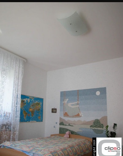

Особенности использования натяжных потолков уже неоднократно обсуждались на нашем и многих других форумах. Тем не менее, интерес к теме не ослабевает. Кто-то только открывает для себя этот вид отделки, а у кого-то уже есть солидный опыт работы. Если попытаться разобраться с высказываемыми о натяжных потолках отзывами и недостатками, то преимуществ, несомненно, окажется больше.
Это сравнительно недорогой и долговечный способ отделки потолка. Правильно закрепленный натяжной потолок прослужит не одно десятилетие. С помощью натяжного потолка можно без проблем скрыть мелкие дефекты поверхности, под ним идеально прячутся кабеля, разъемы, трубы и прочие элементы различных коммуникаций. Очень часто решающим аргументом в пользу натяжного потолка является скорость его монтажа. Зачастую достаточно нескольких часов, чтобы квартира полностью преобразилась.
Минус – большое количество подделок. Поэтому лучше всего покупать полотно в магазине, имеющем положительную репутацию в этой области. Что же касается извечной дискуссии – какой натяжной потолок лучше – из пвх пленки или тканевый, то однозначного ответа нет. Все зависит от финансовых возможностей и запросов покупателя. Хотя, лично я отдаю предпочтение более дорогим бесшовным потолкам из ткани.
Пример использования бесшовного натяжного потолка
