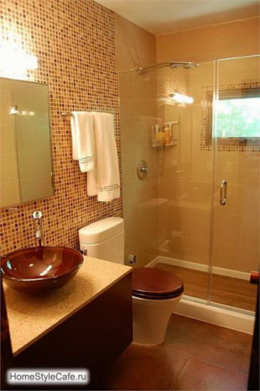

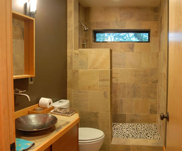

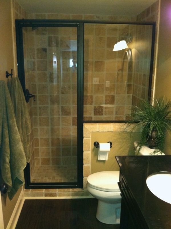

Итак, обещанная тема - Душевая кабинка в квартире многоэтажного дома своими руками. Все, кому интересно, смогут почитать и посмотреть, что и как строится)) Не обещаю, что процесс продлится часы или дни, так как все нарабатывается с опытом, но вот в течении месяца-двух тема будет развиваться по мере продвижения самого ремонта ванной комнаты и создания душевой кабины своими руками. Буду работать сам, привлекать специалистов, обязательно опираться на мнение экспертов. тут вам и дизайн душевой кабины в ванной многоэтажки, и разработка, и планирование, и создание. Пока все на самом начальном этапе - разговоры и выяснения, но уже скоро приступим к процессу. Вся тема началась отсюда, где мы начали решать по поводу демонтажа плиты под канализацию в ванной, ну а продолжим все уже здесь.
Сразу же вношу предложения по поводу душевых кабин в ванной комнате своими руками. Дизайн найден в сети (так что объявлять о баянах не нужно, сам все знаю). Предлагаю выбирать вместе, хотя одна уже одобрена и моими знакомыми, и здесь, на форуме, экспертами. В общем, ниже несколько интересных вариантов!!
наиболее интересный для меня вариант))
душевая кабина с перегородкой из кирпича и плитки
душевая кабина из стекла

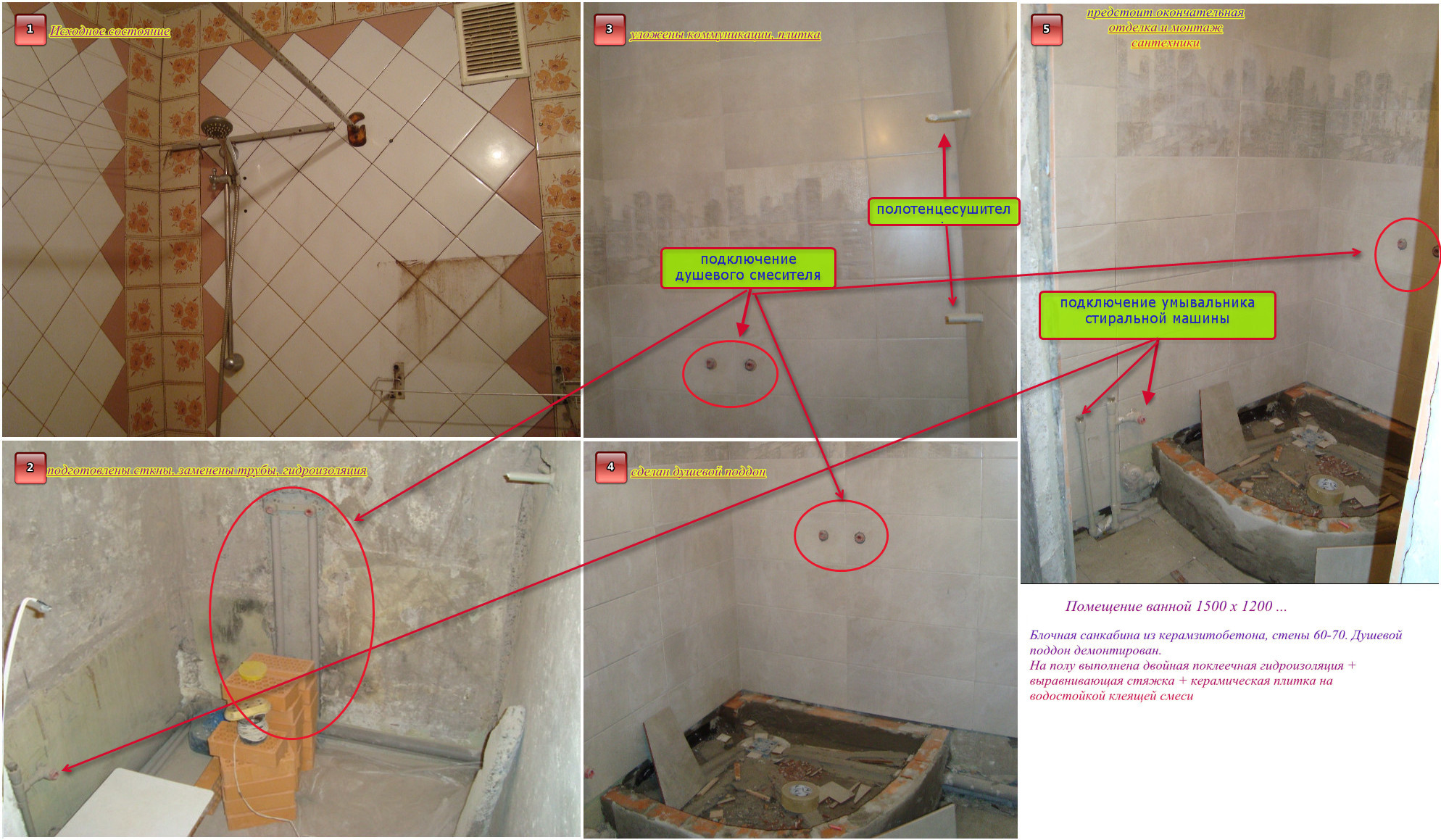

Теперь об обещанном «ремонте», конкретнее. Дом панельный, девятиэтажна, проект "чешка", газифицирован, центральное отопление. Построен - в начале 70-х годов. Владельцу квартиры захотелось выполнить капитальный ремонт кухни, ванны и туалета с установкой узла учета, фильтрации бытовой, питьевой воды и монтажом современной, бытовой встроенной техники для дома по возможно максимальной комплектации.
О ремонте туалета и кухни, детальнее, постараюсь рассказать в отдельной теме немного позже (тоже восстановил некоторые фото). В этой теме - только о душевой.
Душевая 1500 х1200. :shock: :? Стояла задача - демонтаж старой плитки, труб, ванной и на этой площади устройство душевой, умывальника и установка стиральной машины... Финансирование было "льготным" в разумных пределах. Самая большая сложность минимальные размеры помещения душевой. Многократно на листе бумаги прорисовывались варианты но, ни один типовой душевой поддон или душевой бокс + умывальник + стиральная машина не размещались на данной площади ванной.
Совместно с владельцем квартиры было принято "соломоново решение" - делать самодельный душевой поддон со шторой на направляющей, стиральную машину (440*550) размещать у входа в ванну с правой стороны, над стиральной машиной установит раковину для умывания. Полотенцесушитель разместить на перегородке с туалетом... Владелец на период ремонта в квартире не проживал, но контролировал и принимал активное участие в ходе ремонта...
Демонтаж старой плитки, сантехники, труб, душевого поддона проблем не принес, кроме постоянного грохота, жалоб соседей, большого количества строительного мусора и пыли.
Ремонт начался с прокладки инженерных коммуникаций. Использовались полипропиленовые трубы PPR и многослойные армированные PPs и на термопайке. Канализационные трубы (добротный пластик, производителя - не помню) монтировались со смазкой уплотнителя техвазелином. Трубы, фитинги запорная арматура - все от зарубежного производителя ...
Электрика к стиральной машине, водонагревателю - кабель медь 3*2,5 в двойной изоляции, вентиляция, освещение - медь 2*1,0 … все выведено на отдельные автоматы в щитке в коридор квартиры (АВС25, освещение- АВС10). Включение/выключение клавишными выключателями (фирму не помню, но не «рядовые») со стороны коридора и в самой ванной – подсветка над зеркалом.
Монтаж: где в штробе, где открытым способом - не составил труда. Трубы в штробе крепились на хомуты, свободно. В местах скрытой прокладки клеящая смесь при укладке плитки не соприкасалась с трубами, трубы прикрывались отрезками монтажных коробов. Со стороны подключения стиральной машины имеется возможность для прочистки канализационных труб душевой. Опорные тройника для установки смесителей крепились «жестко», на дюбеля. Полотенцесушитель подсоединен фитингами, типа «американка», имеет отдельные вентиля (размещены в туалете).

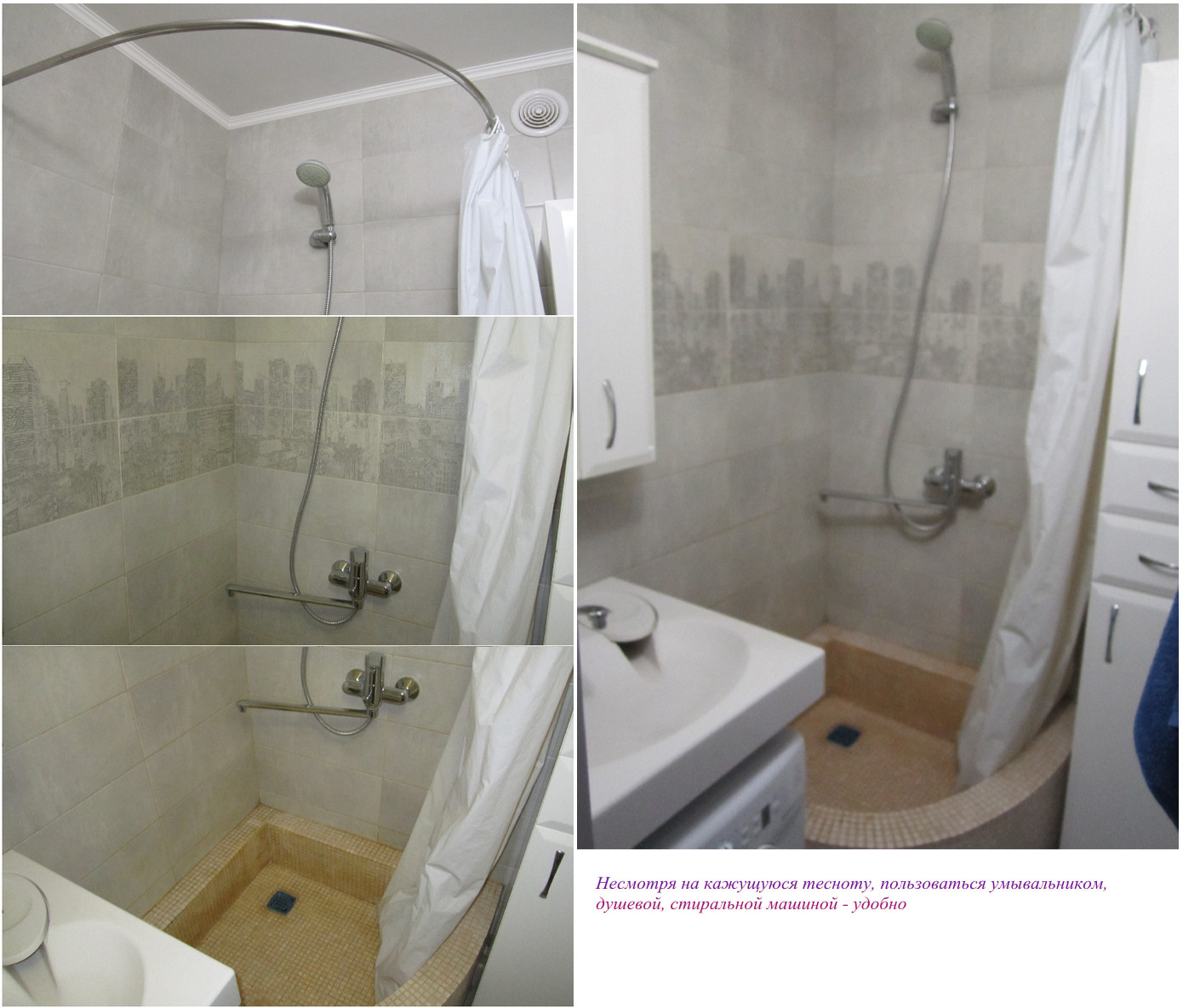

Душевой поддон выполнен из каленого, рядового кирпича на клеящую смесь Ceresit СТ-117 с добавлением 300г ПВА на 10л смеси (для увеличения прочности поддона). Использовалась грунтовка глубокого проникновения этой же фирмы. Выполнена двухслойная гидроизоляция. По «сетке» выложена мозаика из плитки и клеящей смеси. Расширяющимся цементом выполнено «железнение» поверхности бетоны и во влажном состоянии излишки удалены с мозаики. Примыкание трапа к кладочной поверхности выполнялось стандартно по типовым рекомендациям производителя. Немного писалось в теме Демонтаж плиты под канализацию
Посмотреть ход ремонта можно на фотографиях, что удалось восстановить.
Ванна до ремонта, ход работ

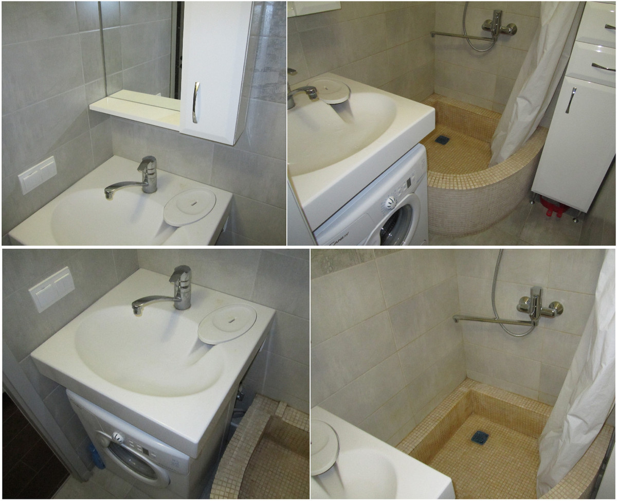

Плитка по подготовленной и огрунтованой поверхности укладывалась типовым способом. Для чистоты в работе смесь наносилась непосредственно на тыльную сторону плитки с «проходом» зубчатым шпателем и подрезкой фасок по периметру. Затирка типовая, водостойкая с добавлением небольшого количества ПВА. Швы обрабатывались резиновым шпателем, излишки удалялись жесткой влажной губкой.
Раковина со смещенным сливным отверстием в тыльной части - предназначена для монтажа в стесненных условиях.
Душевой поддон_ Итог ремонта
Полотенцесушитель – «нержавейка» сделанная «под заказ». Кстати, в настоящее время на рынке сантехники можно было приобрести изготовленный в « заводских» условиях - ничуть не хуже, но значительно дешевле. Вентилятор встроенный, предназначен для работы во влажных помещениях (марку, производителя... не помню). Смесители приобретал сам владелец квартиры от «крутого производителя», монтаж типовой. Вот что получилось в итоге.
Душевая 1500х1200_Компановка раковины, стиральной машины и самодельного душевого поддона.jpg
Если что-то пропустил, извините. :roll: Спрашивайте – отвечу, хоть и работы выполнялись лет пять-шесть назад, в период "застоя"... ;)
