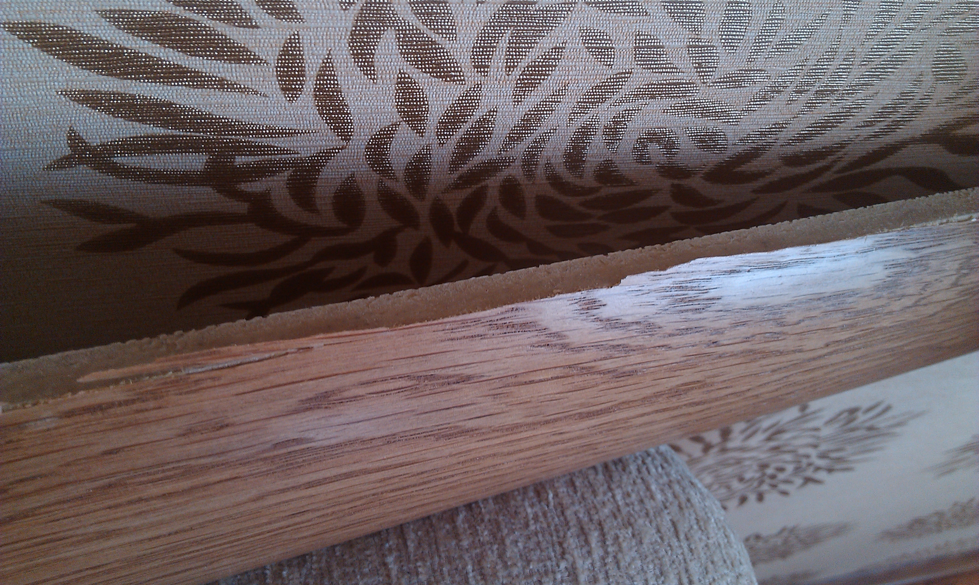

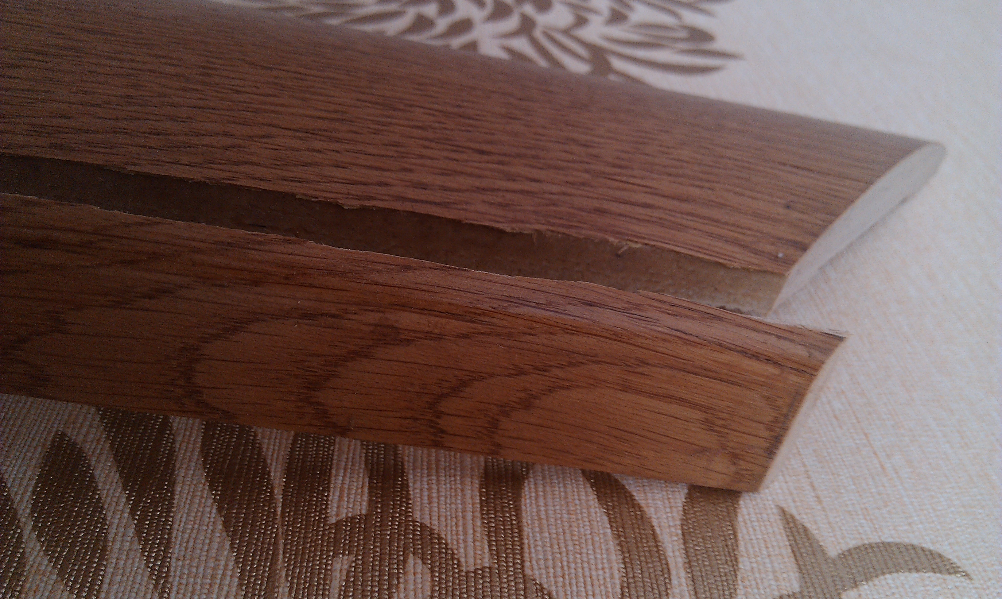

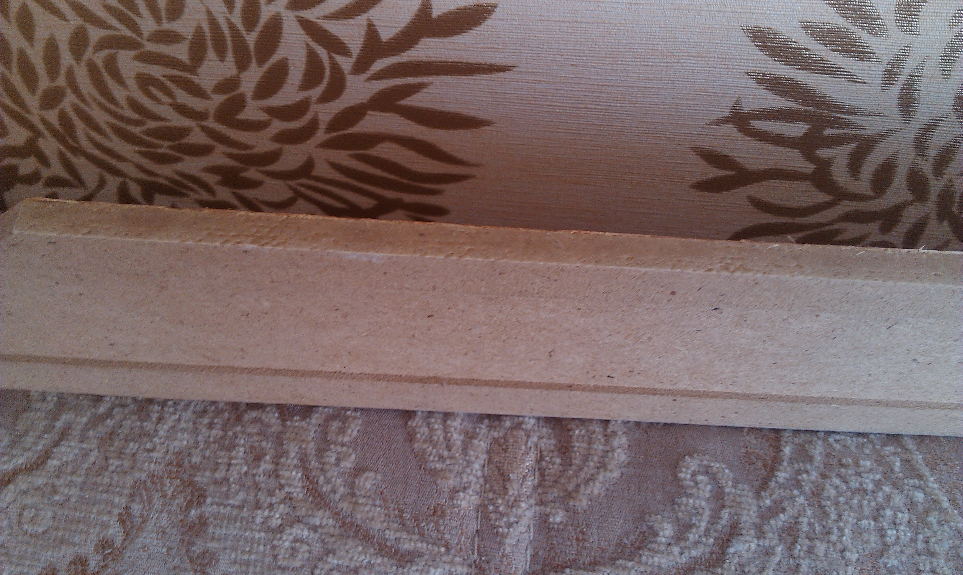

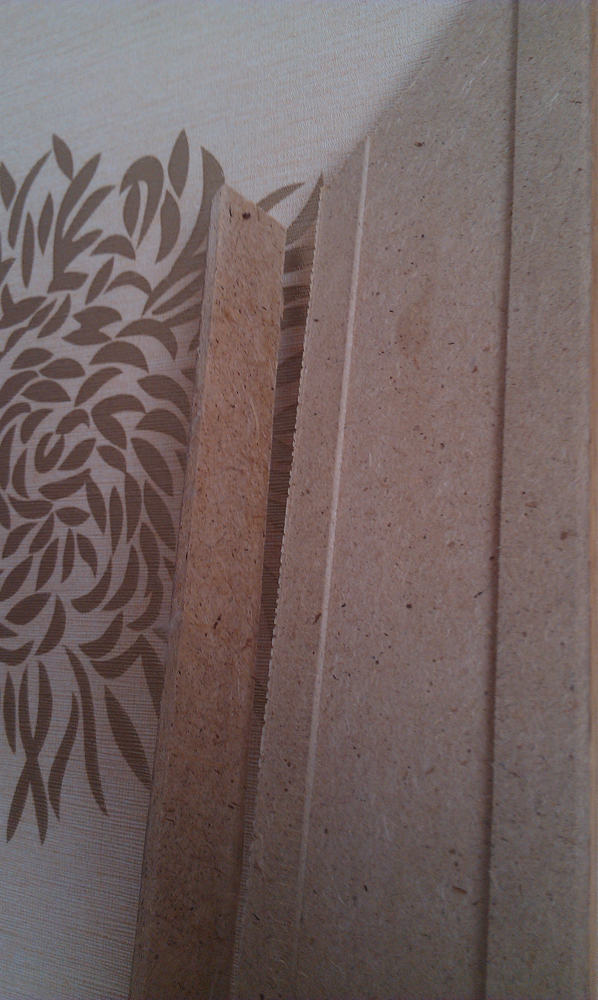

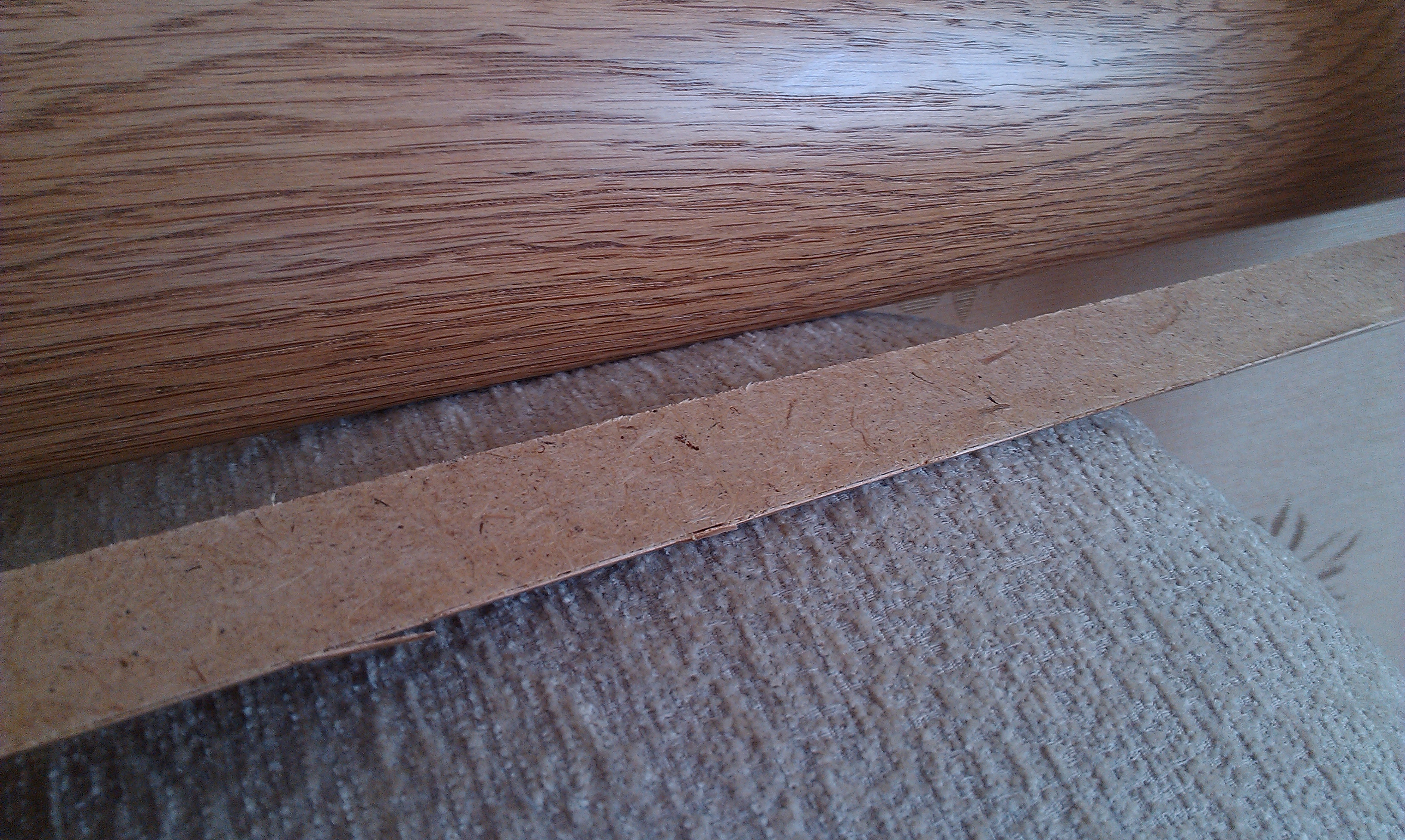

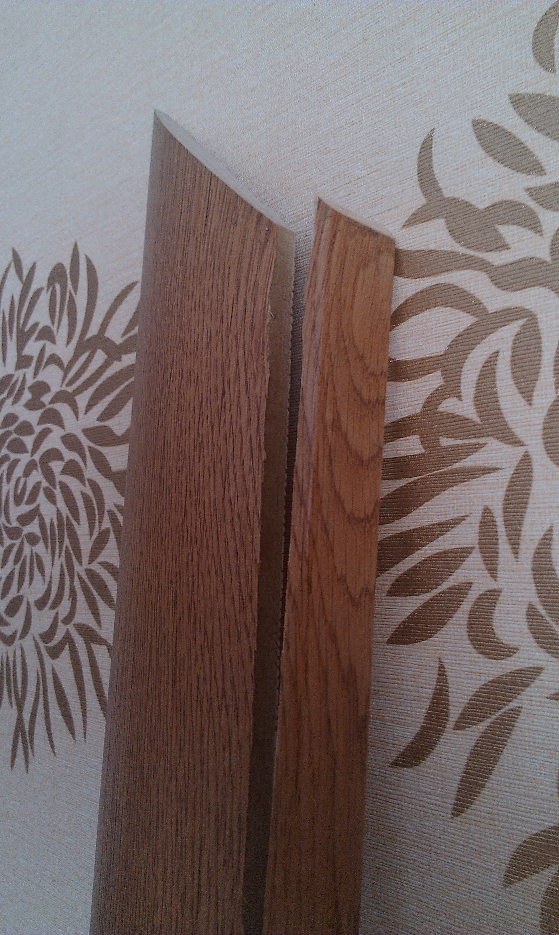

Николаев111 писал(а):@vgs76
Что-то у вас все хреновей хренового... и наличники, и клей, и щели... только вот пост у вас непонятно о чем. Хотите посетовать на наличники? Пожалуйста, только не нужно ничего придумывать, типа напитались влаги и их покрючило. Такое впечатление, что они у вас в душе год лежали. Прям в спальне покрючило, отпали и все такое. В подтверждение фото бы скинули хоть, а то проблем столько, а показать их стесняетесь.
Только не думайте, что я какой-то защитник данного производителя дверей. Я просто не люблю голословие. Если вам что-то не нравится, то покажите проблему всем, и все будет ок!
Насчет решения проблемы с наличниками. Правильно вы говорите, что можно пролить клеем. Так вы усилите наличник. Но если плохое покрытие лаком, то не вам же нужно это делать. Высылайте претензии производителю или продавцу, или просто не покупайте такую ужасную продукцию... мне вот интересно, как вы вообще приобретали наличники? Только дома через несколько лет стали смотреть, что с ними не так?
Вы что то кипешуете сильно. Говорю про проблему этих наличников, описываю подробно. Если вы хоть раз клеили дерево или МДФ, Вы все поймете

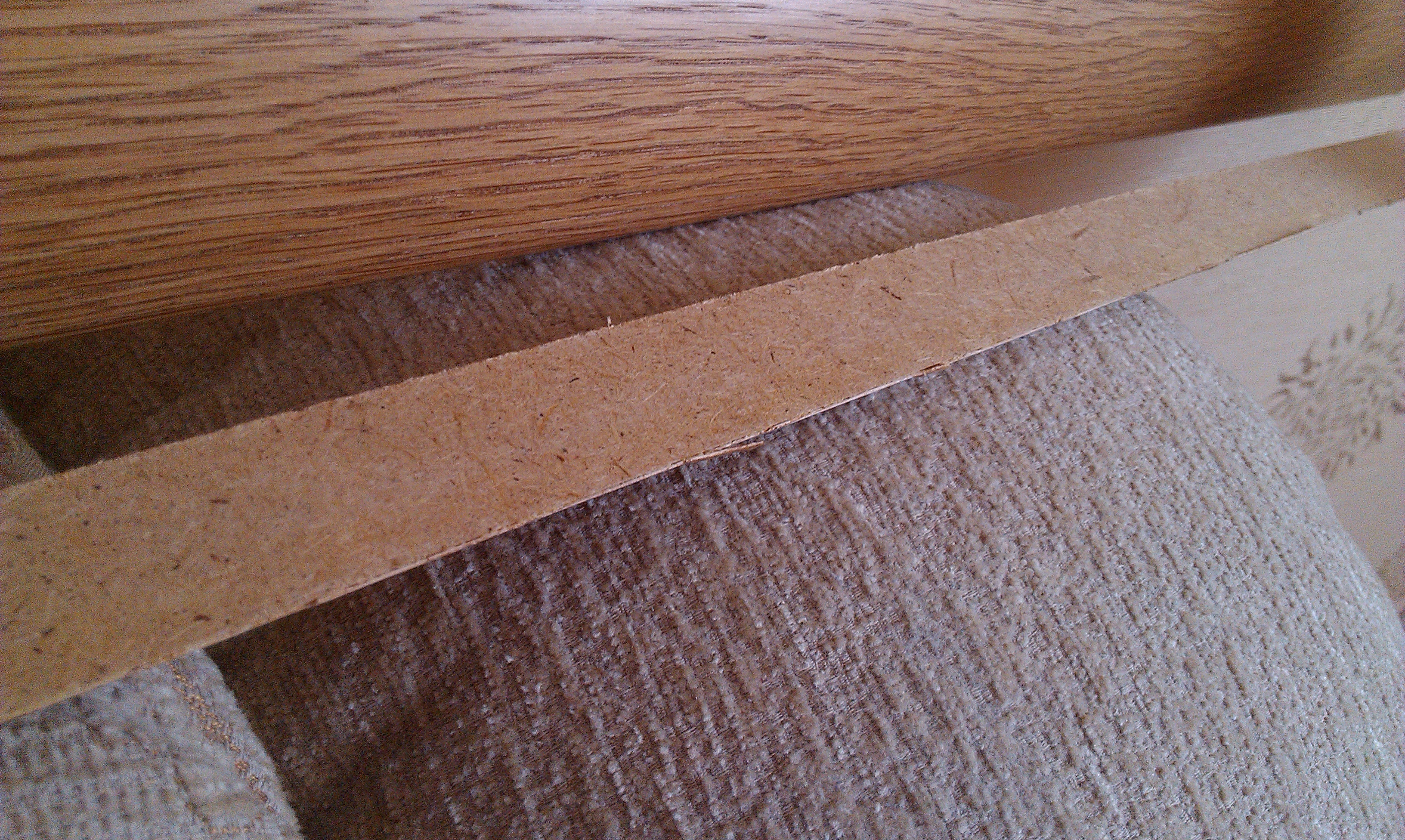

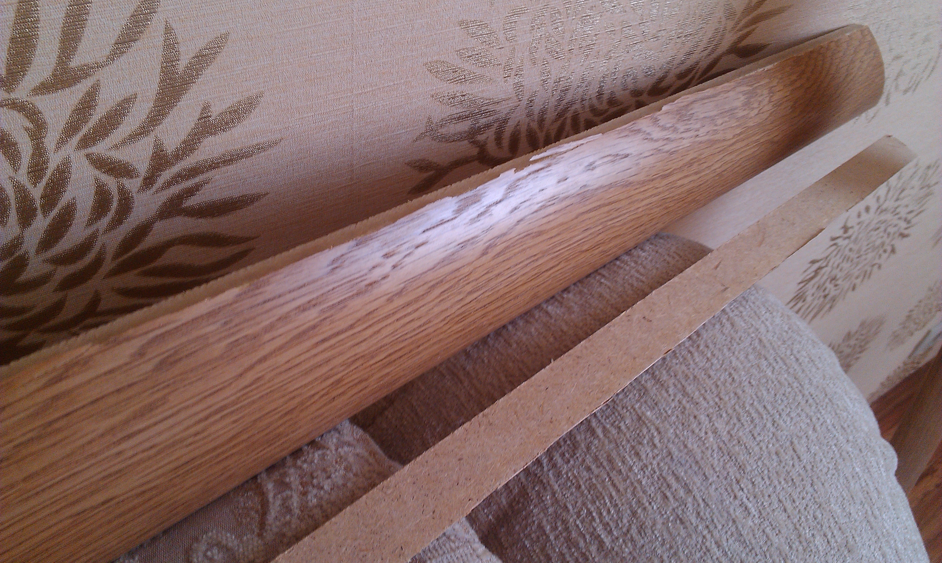

Двери и наличники отслужили 5,5 лет. гарантия - три года, какая претензия?

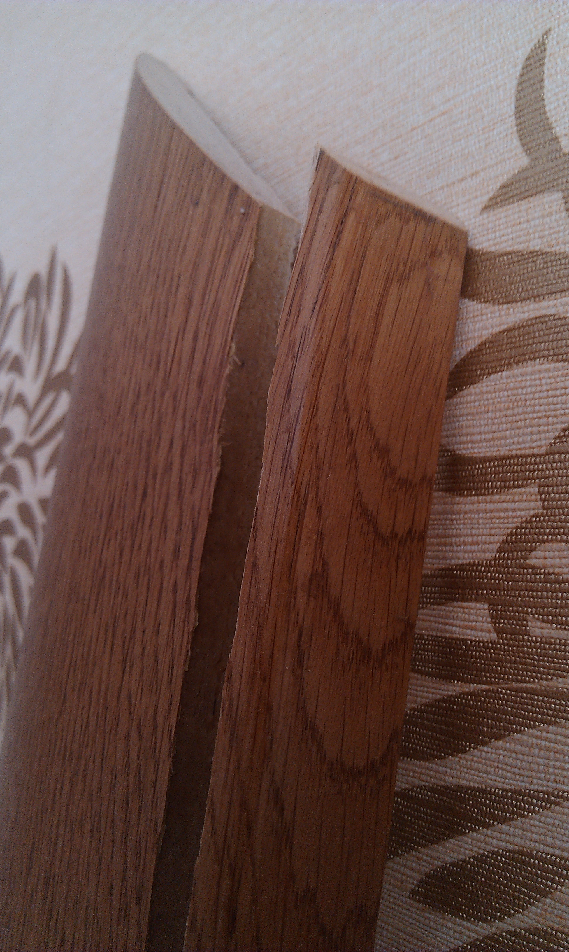

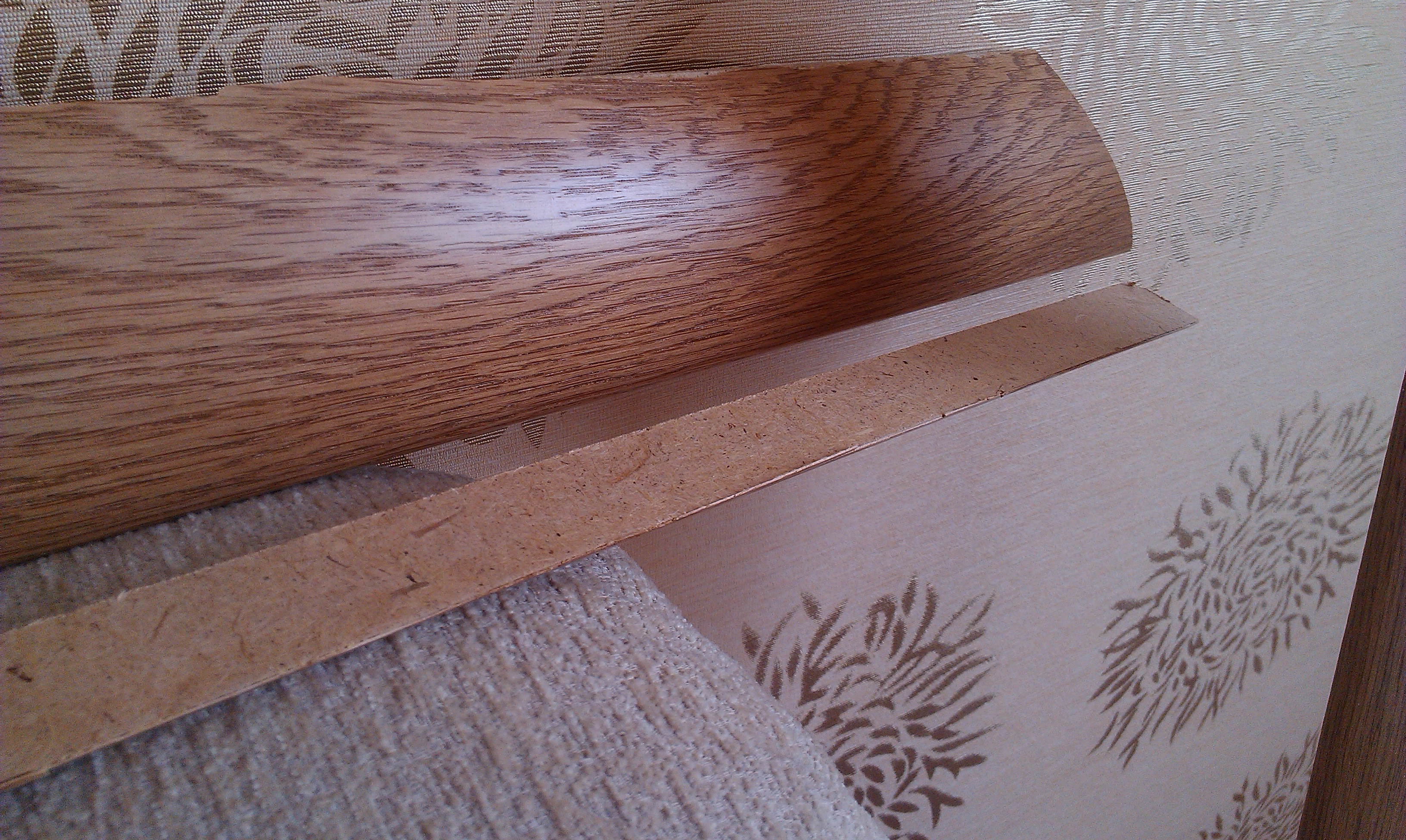

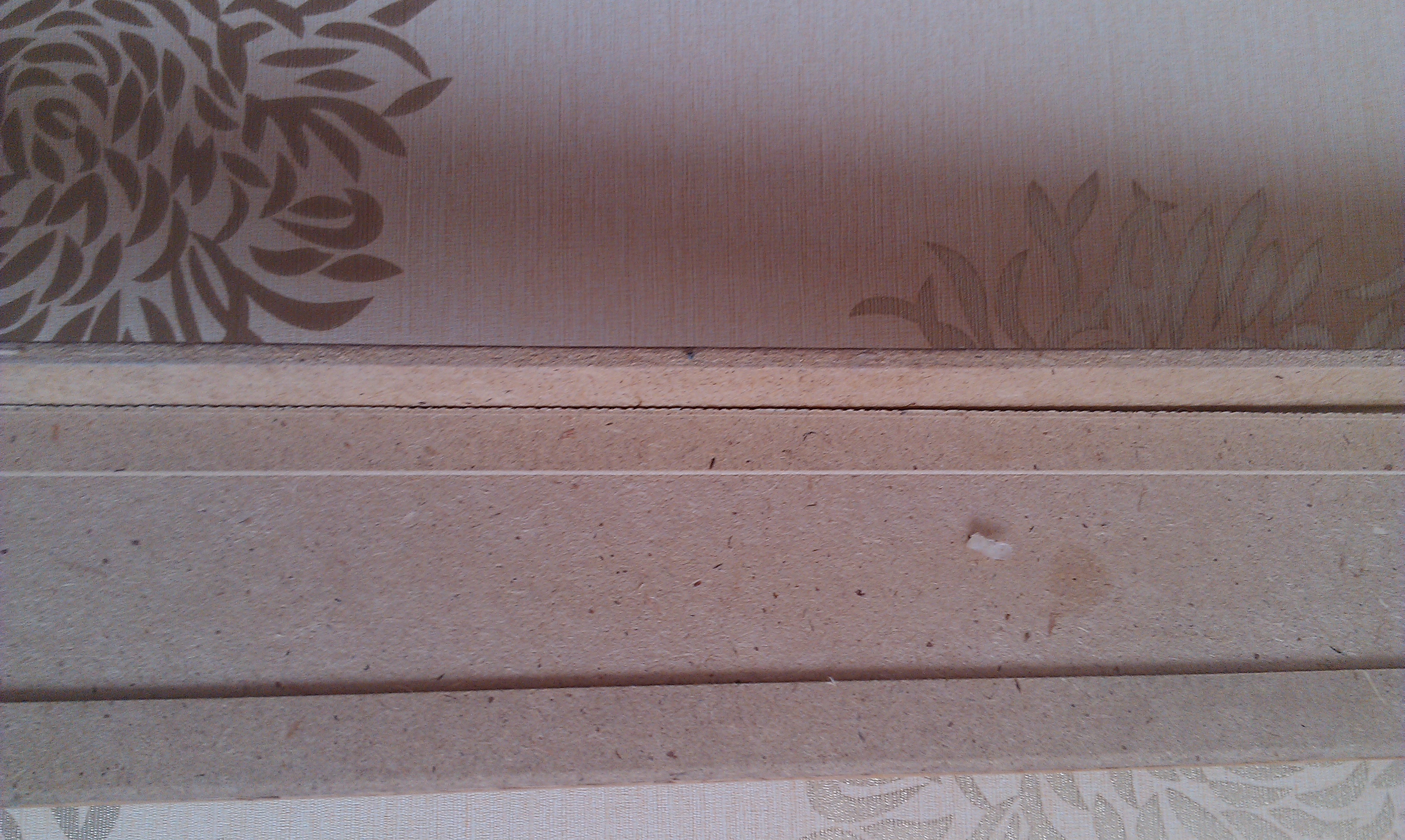

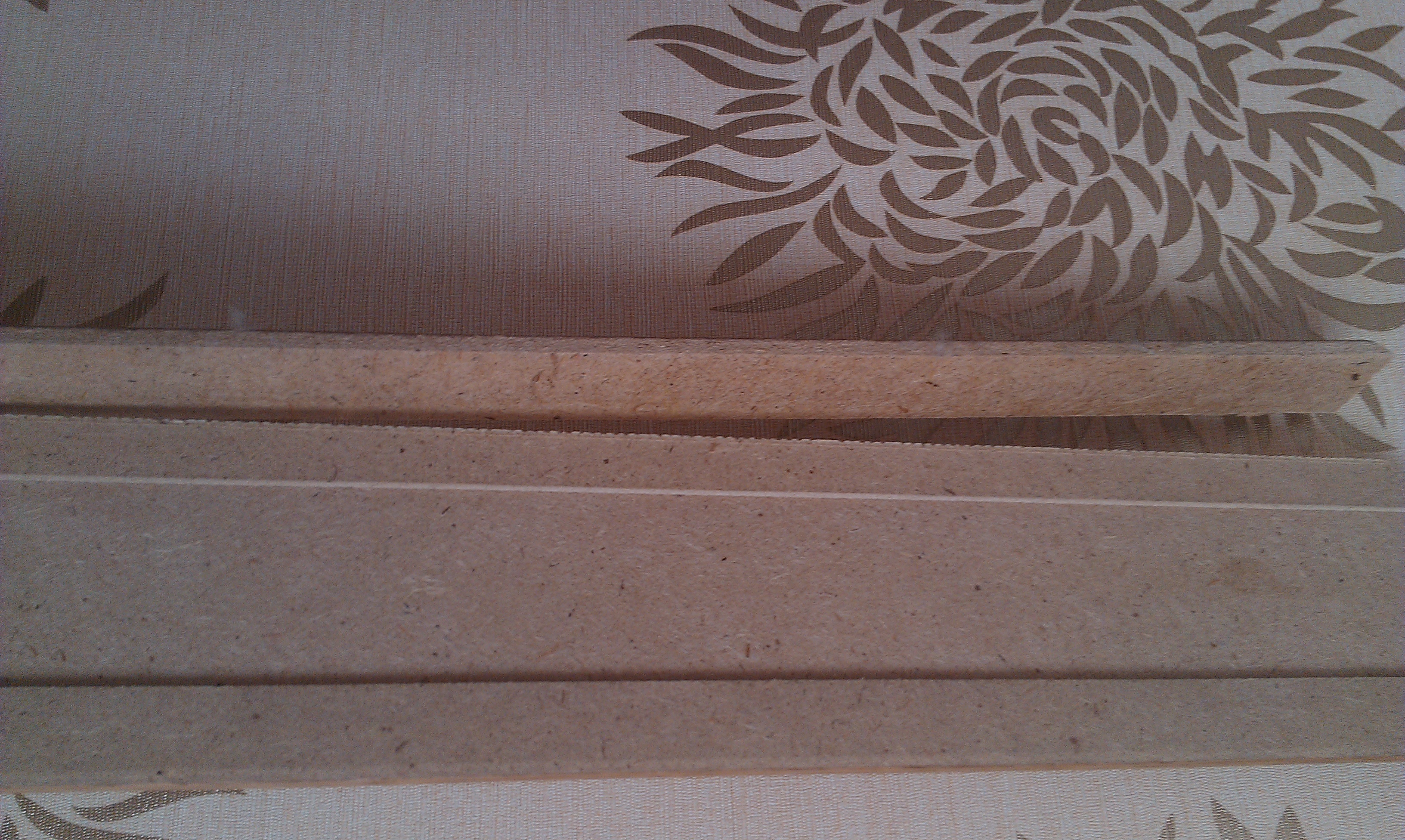

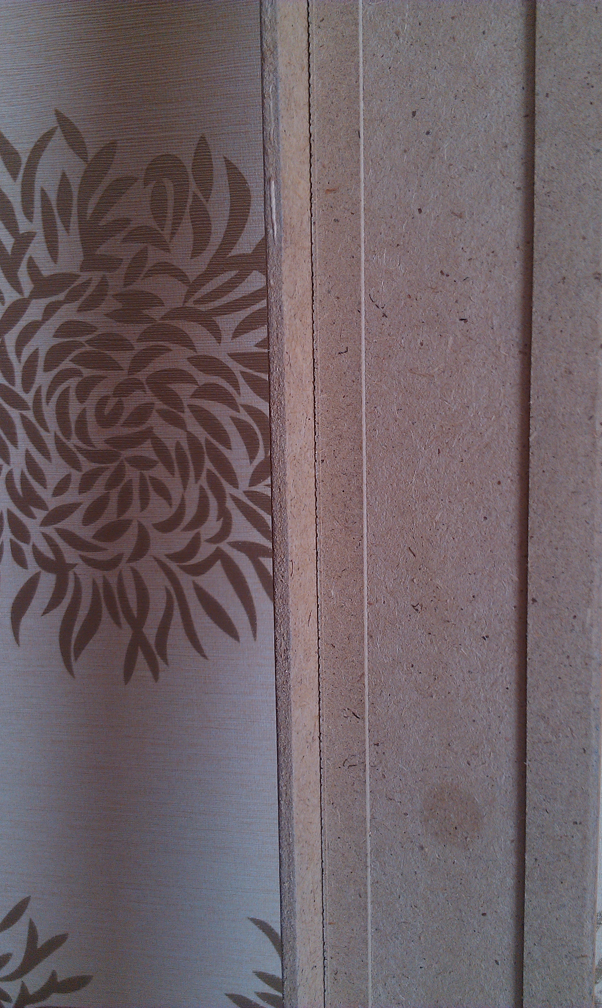

Короче фотки. Это наличник который я уронил. Посмотрите как выглядят склеенные на заводе детали - видно нанесенный слой клея на детали, но клеевой шов их не скрепил.
После того как клеевой шов перестал выполнять свою функцию, то вся нагрузка по скреплению деталей легла на шпон. если бы клей держал то поверхности деталей при ударе наличника об пол, были бы с характерно вырванными ямками и канавками, а тут все гладко. Клеевое соединение со временем утратило свое назначение !!
vgs76
Сообщения: 11
Бонусы: -75.00
Поблагодарили: 1 раз
Тема: Александрийские двери отзывы

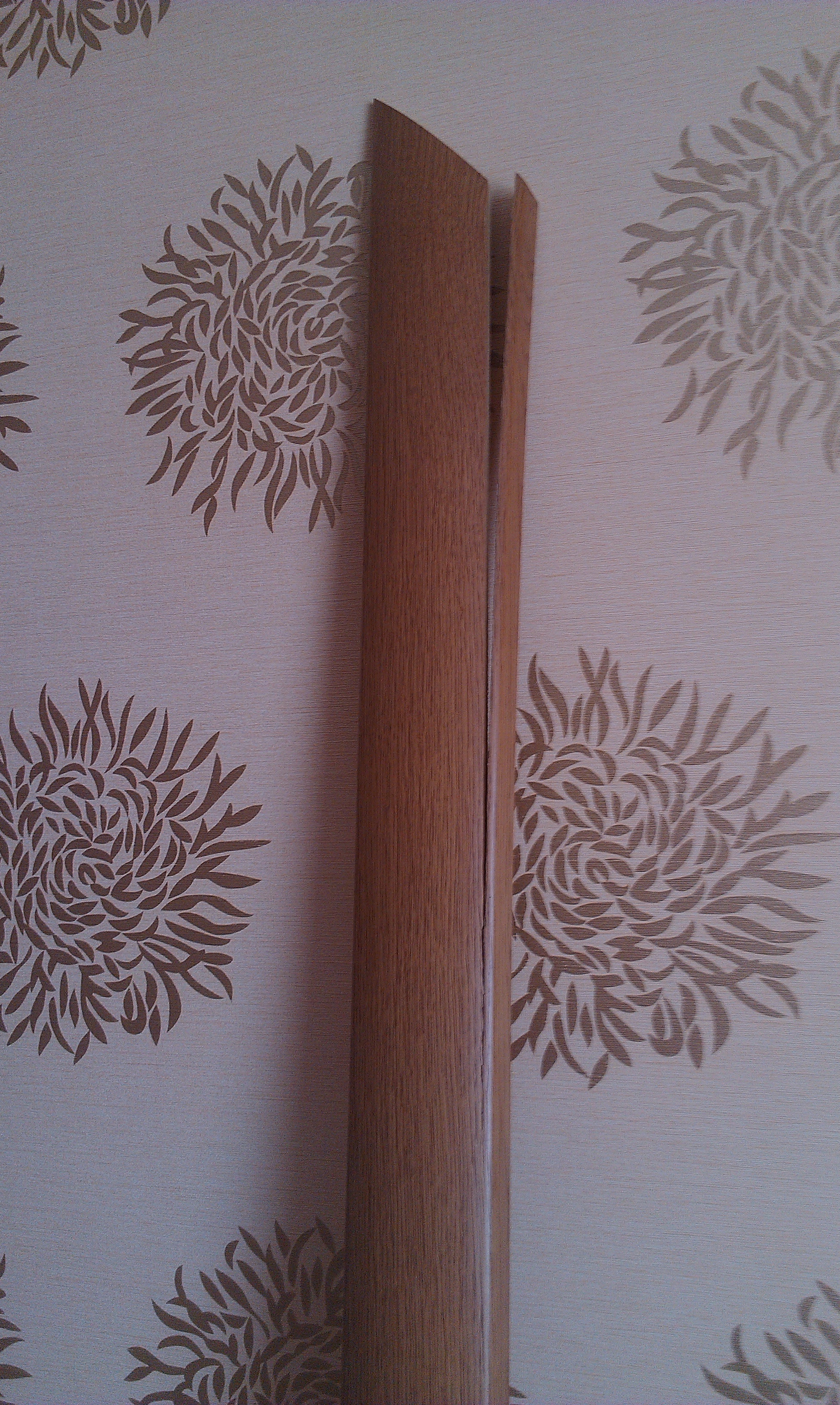

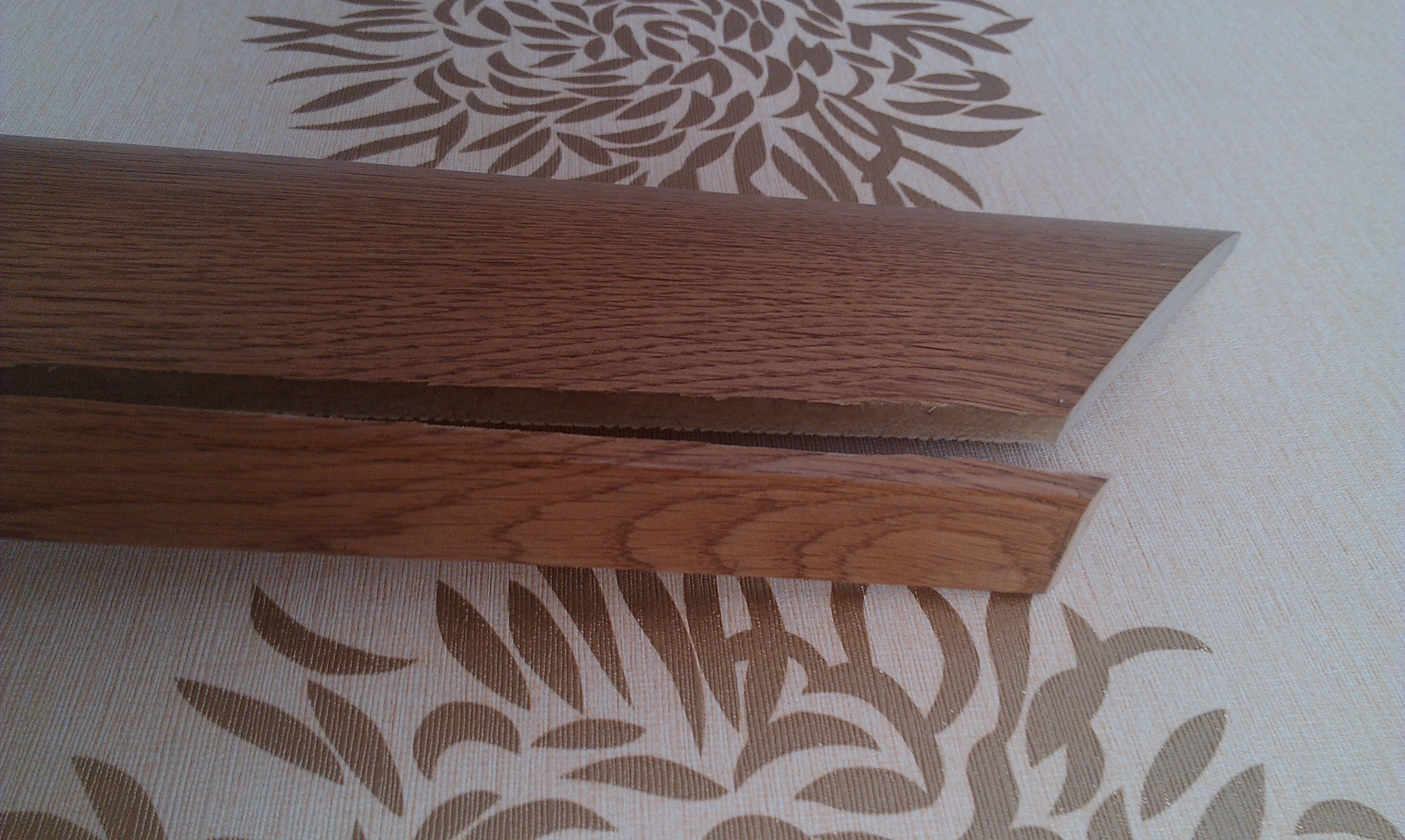

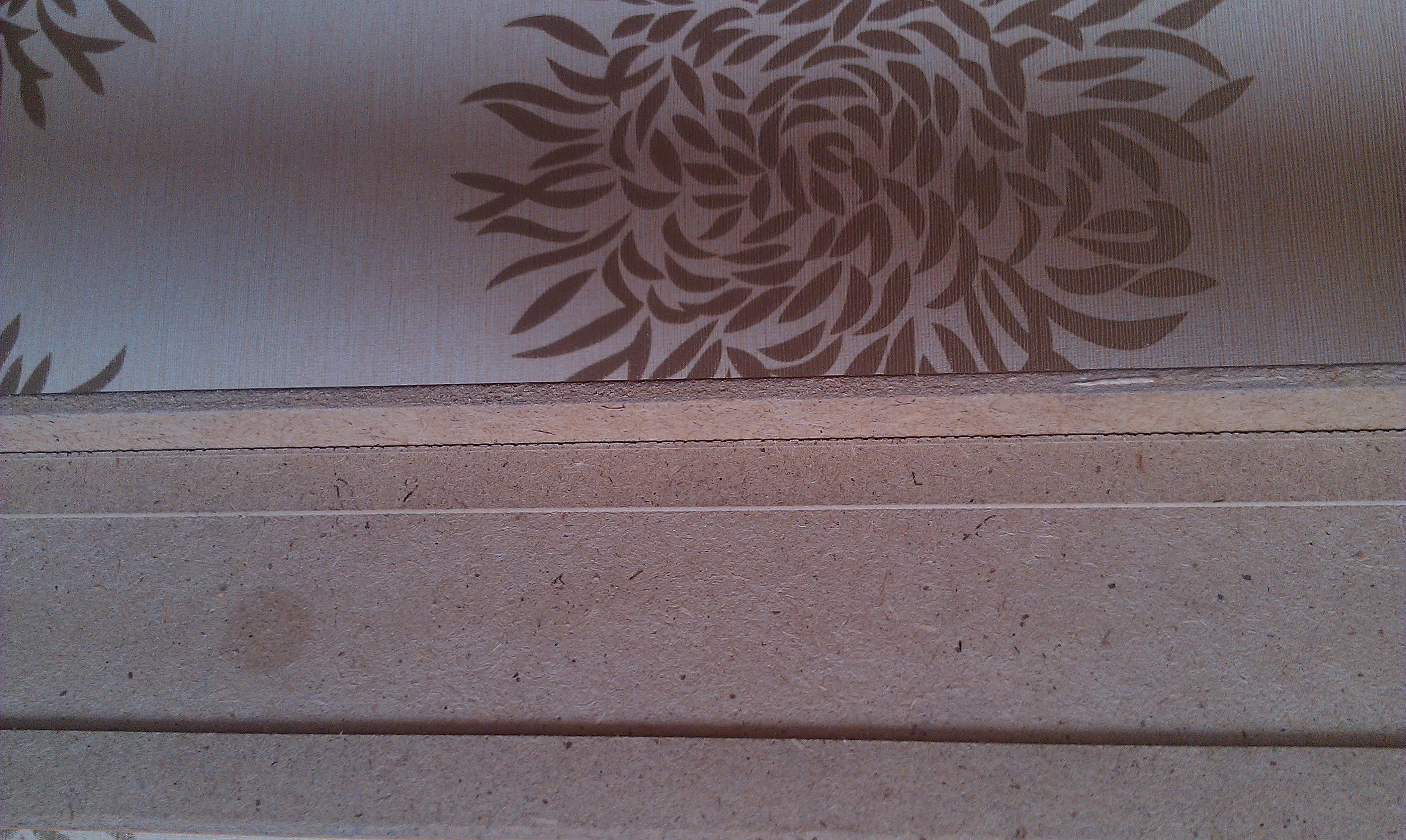

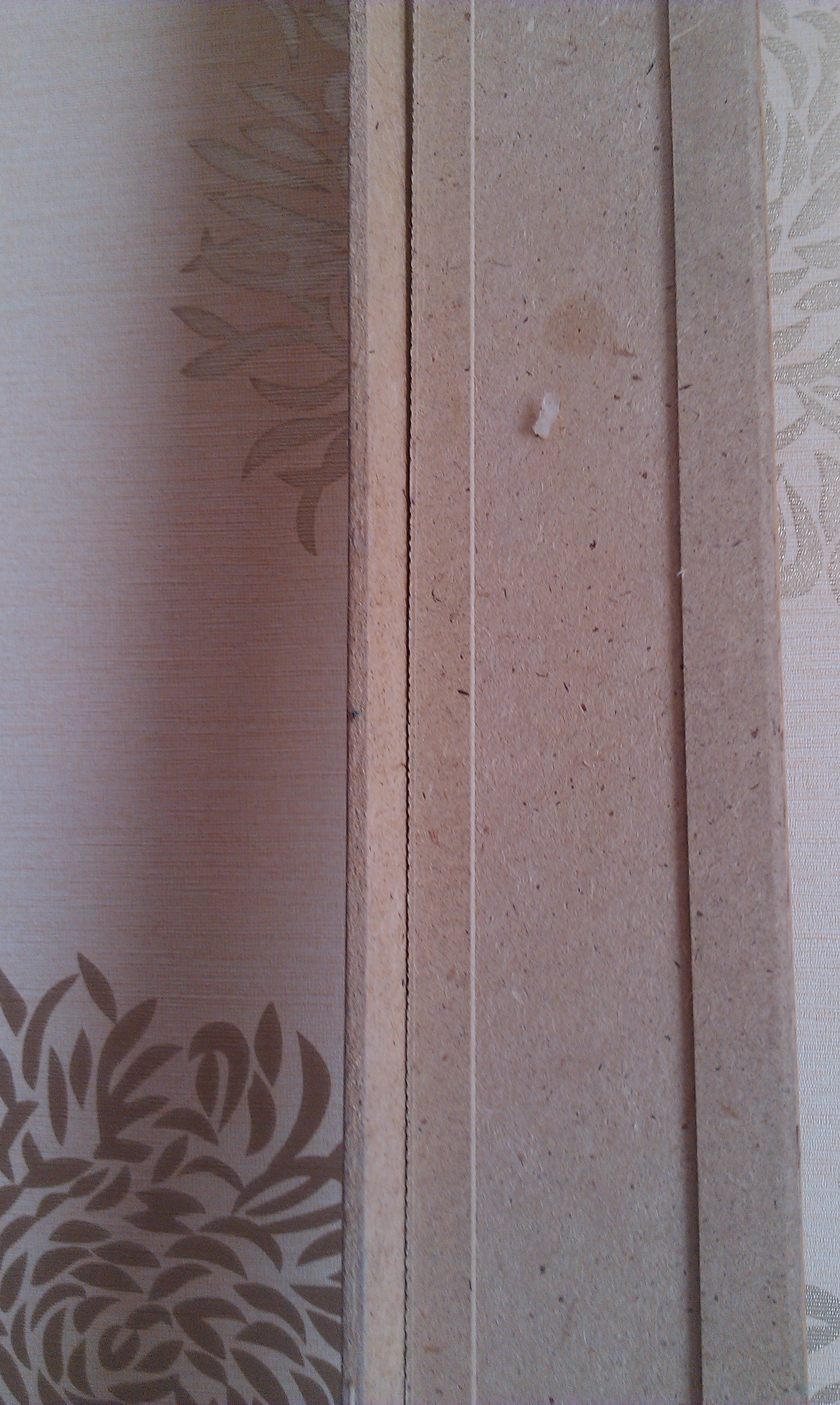

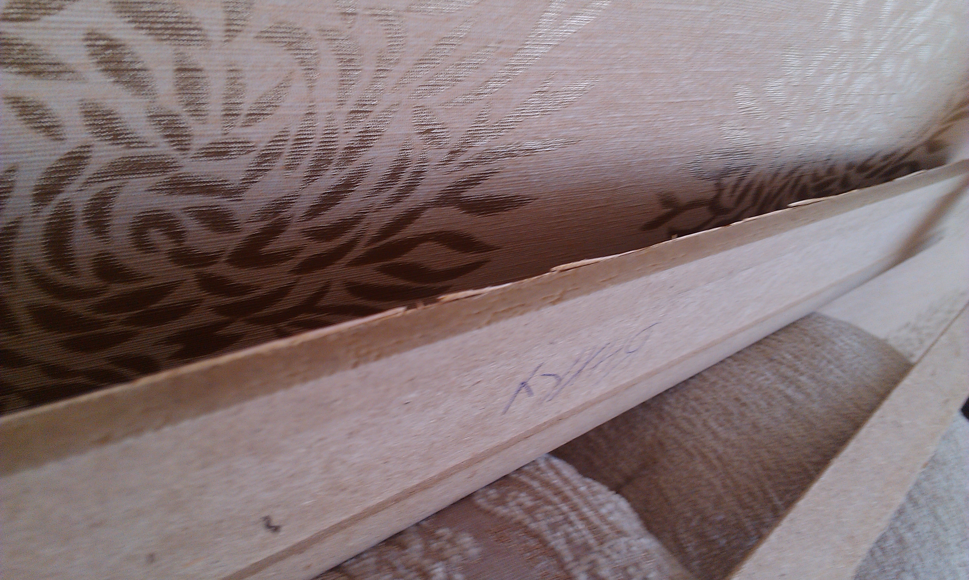

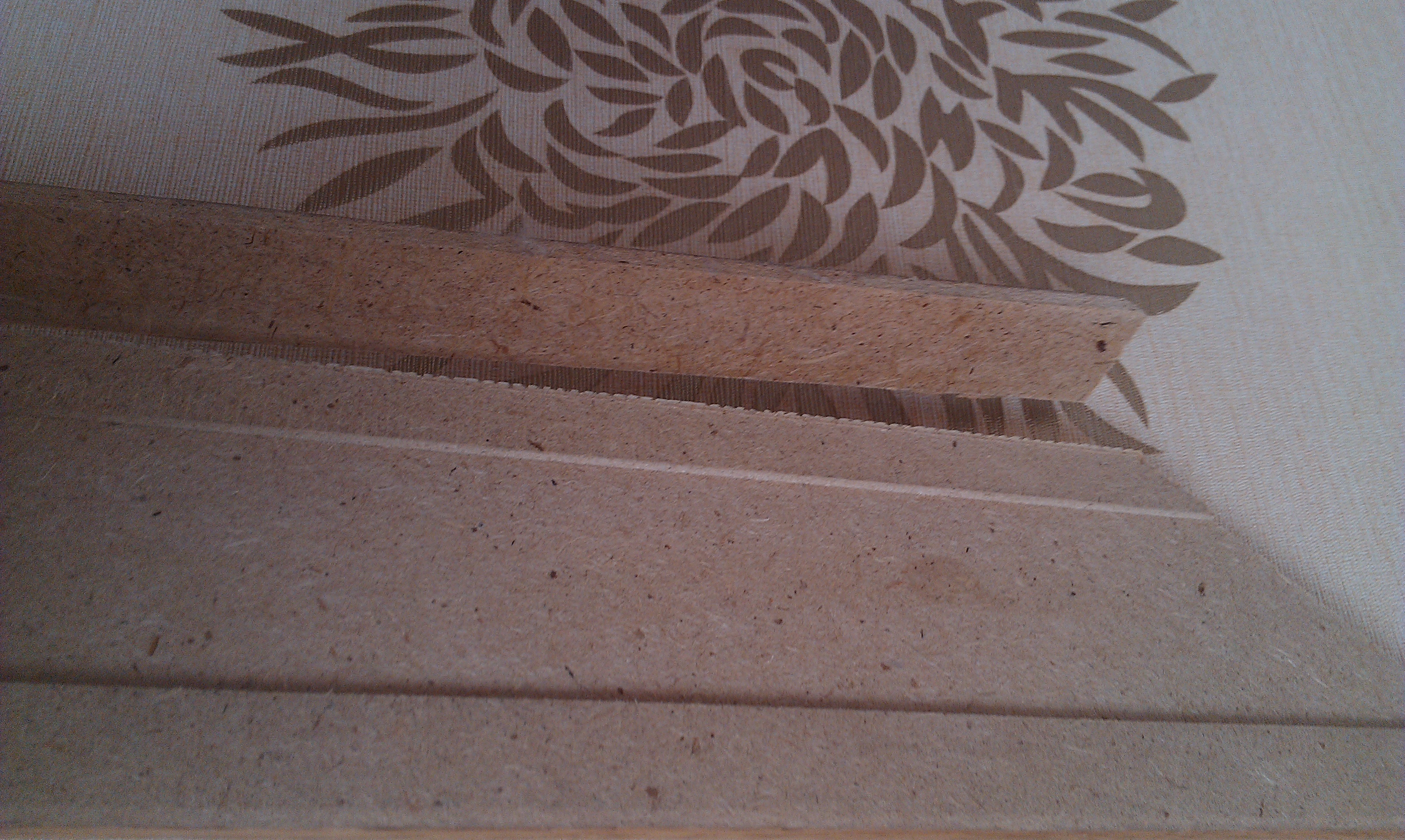

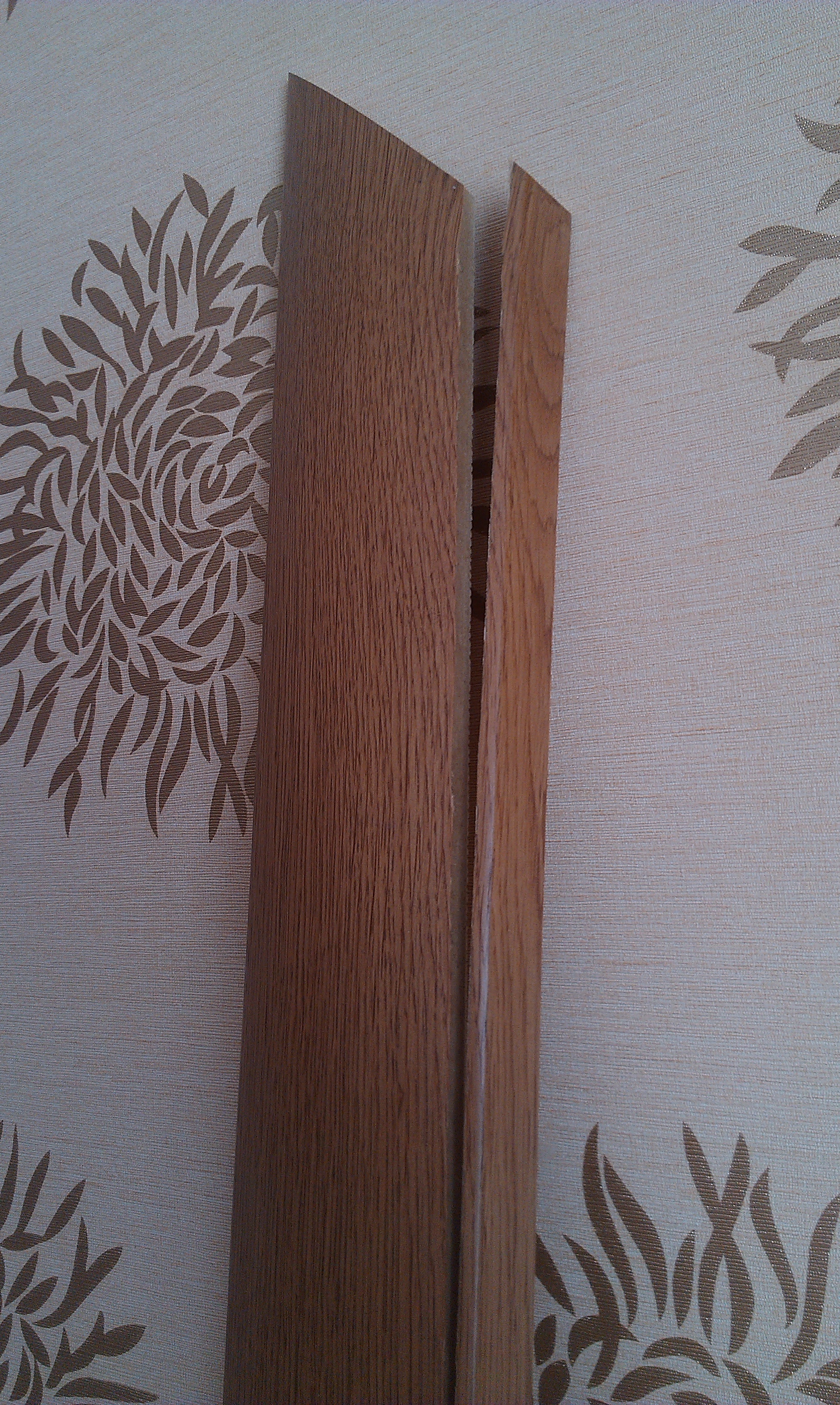

Теперь фотки наличника который разошелся сам, который в спальне лежал пока клеили и сохли обои в коридоре.
Еще раз про проблему - со временем клеевое соединение утрачивает свою силу и детали держатся только на шпоне - что хорошо на фотке наличника с обратной стороны - щелка между наличником и клювом - 0,4-0,5мм. Поэтому и осторожно надо быть с повторным демонтажом/монтажом. Чуть что - шпон трескается.
Короче проблема - либо клей херовый, либо технология склеивания не соблюдалась.
В целом по итогам - пусть каждый выводы сделает сам и покупает двери и далее их эксплуатирует уже исходя из этой информации.

Жалко сайт порезал размеры фоток, если надо сделаю фотки поближе.
vgs76
Сообщения: 11
Бонусы: -75.00
vgs76 писал(а):Жалко сайт порезал размеры фоток, если надо сделаю фотки поближе.
Перевернул фотки на 90гр. - так получше видно.

@vgs76
vgs76, я бы сказал, что И технология не была соблюдена при склеивании деталей, И клей был плохого качества. При разрыве клеевого соединения необязательно должны быть сколы материала, борозды или еще что-то там. Просто оно распадаться не должно при ударе о пол):-) Вот и все. Жаль, что гарантия прошла. Можно было бы задать вопрос производителю)) Хотя, ответ был бы очевидным, типа наличники не для того, чтобы их ронять. Короче, все сходится, пересох клей и тут еще удар о пол. Ну, вот такое вот качество, а что поделаешь. Хотя, может как раз так звезды встали...
1

Заяц 321 писал(а):@vgs76
Какие нафиг звезды, я на земле живу.
Если клей хорошо держит, то должно быть вырвано мясо из МДФ - ну иначе что это за клей. Как я уже писал в другом форуме - клей шва просто выключили - его действия не стало. ТО что я уронил наличник - по этому поводу у меня нет претензий. Но вот что я увидел после того как я наличник уронил и он развалился - мне сказало о многом и я попытался донести.
Претензии(мои рассуждения) главным образом по наличникам - которые аккуратно были демонтированы и сложены и дожидались своего часа, но начали разваливаться по мало мальской причине влажности - кмк. Хотя претензия и в общем осталась - склеены детали наличников хреново.
Вообщем ребята - будущие покупатели продукции дверей этой компании - посмотрите все внимательно - наличники особенно посмотрите - ненадежные они у модели которая у меня. Задумаете что то с наличниками (обои переклеить как я) что то через 5-6 лет - придется быть супер аккуратными с ними или покупать новые - потратите время + деньги и т.д. Хорошо для меня это то, что пока можно купить эти наличники.

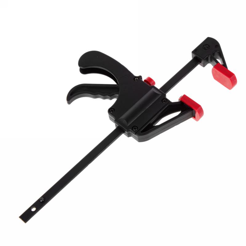

Отремонтировал наличники - жаба задушила докупать новые, везти их, искать (привозить/отвозить) торцевую пилу.
Купил в Леруа Мерлен ПВА клей модерация* удалена гиперссылка
Универсальный клей ПВА
, там же три струбцины
Срубница универсальная
3 дня работы. Лезвием клей в шов запихивал. Пришлось приноровиться к этим струбцинам. Единственное надо было клей получше вытирать со стороны шпона. Хотелось попрочнее сделать шов в первую очередь и поэтому корпус струбцины располагался во время прижатия со стороны шпона - вытирать вылезший и щели клей было не совсем удобно.
Теперь канешно наличник не как новый выглядит, но если не смотреть пристально то и не видно. А если не знаешь в каком месте щель была - еще и не поймешь что с наличниками не так.
Надо вторые половины наличников пролить пока и они не развалились

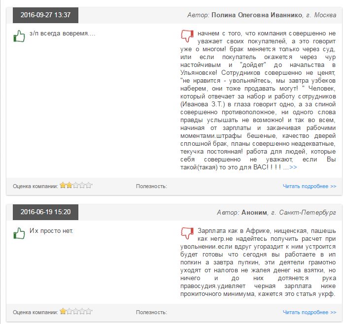

Обидно за сотрудников компании «Александрийские двери». Отзывов о работе здесь малопозитивных предостаточно. Там и ненормированый день рабочий, и неадекват с чернухой, есть система штрафов, при увольнении кидают на деньги.
ЗП в Москве 18 тыщ- это нормально? Для Москвы это один из самых низких окладов у дверников. Причем и в московском офисе, и в Питере, и Ульяновске происходит одно и то же. Рыба с головы, так понимаю, портится.

Здравствуйте!
Внутренняя политика каждой отдельной организации - это внутренняя политика. Почему человеку со стороны вдруг стало обидно за работников фирмы Александрийские двери, я так и понял, хотя низкому окладу можно посочувствовать.
Но у нас здесь, насколько я понимаю, форум не юридических консультаций, жалоб или споров, а строительный форум, где обсуждаются дома, материалы, технологии, а также окна, двери и прочее. Поэтому лучше бы перевести тему в наиболее соответствующее русло, и поговорить о качестве дверей, их правильном выборе.
Для всех желающих мы предоставим полный объем информации с ответами на ваши вопросы. Обращайтесь!
