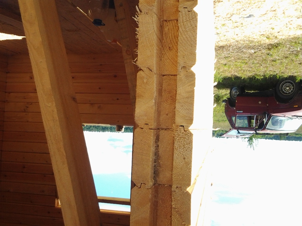

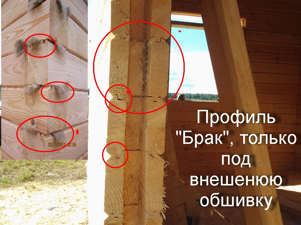

... перевернули брус...халтурщики... пазы вдоль бруса должны быть снизу бруса, а не сверху...вот в этих пазиках и будет вся ваша вода от внешнего дождя собираться и от "внутреннего конденсата" ....
ВАМ не стоит давать незаслуженно такие эпитеты компании.

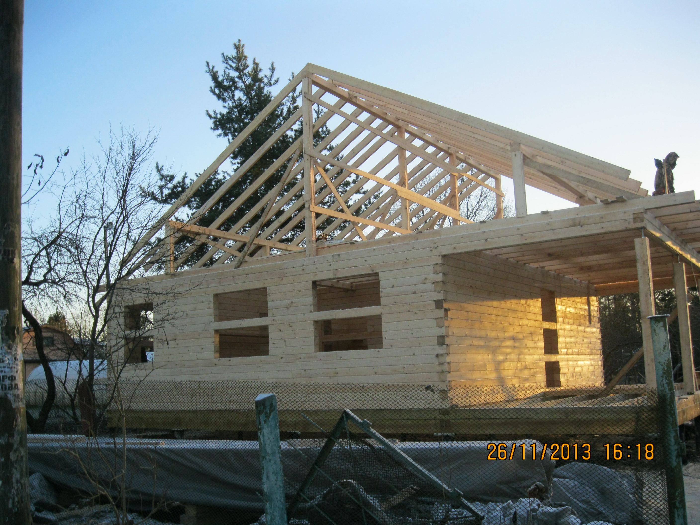

Тем более, что в этом случае вы не правы. Бус положен верно в этом случае. Да и заваленного угла тут нет - проверьте отвесом, уровнем. Это ракурс при выполнении фотографии.
Принципиально, ход строительства нравится - организация и оперативность неплохая, к брусу тоже сложно предъявить претензии. Устройство углов... Насколько понял - заказчик (glebka) планирует устройство вентилируемого фасада на будущий строительный сезон, так что проблем, в это случае - не будет. Все тут нормально, это не "пестовстрой"....
