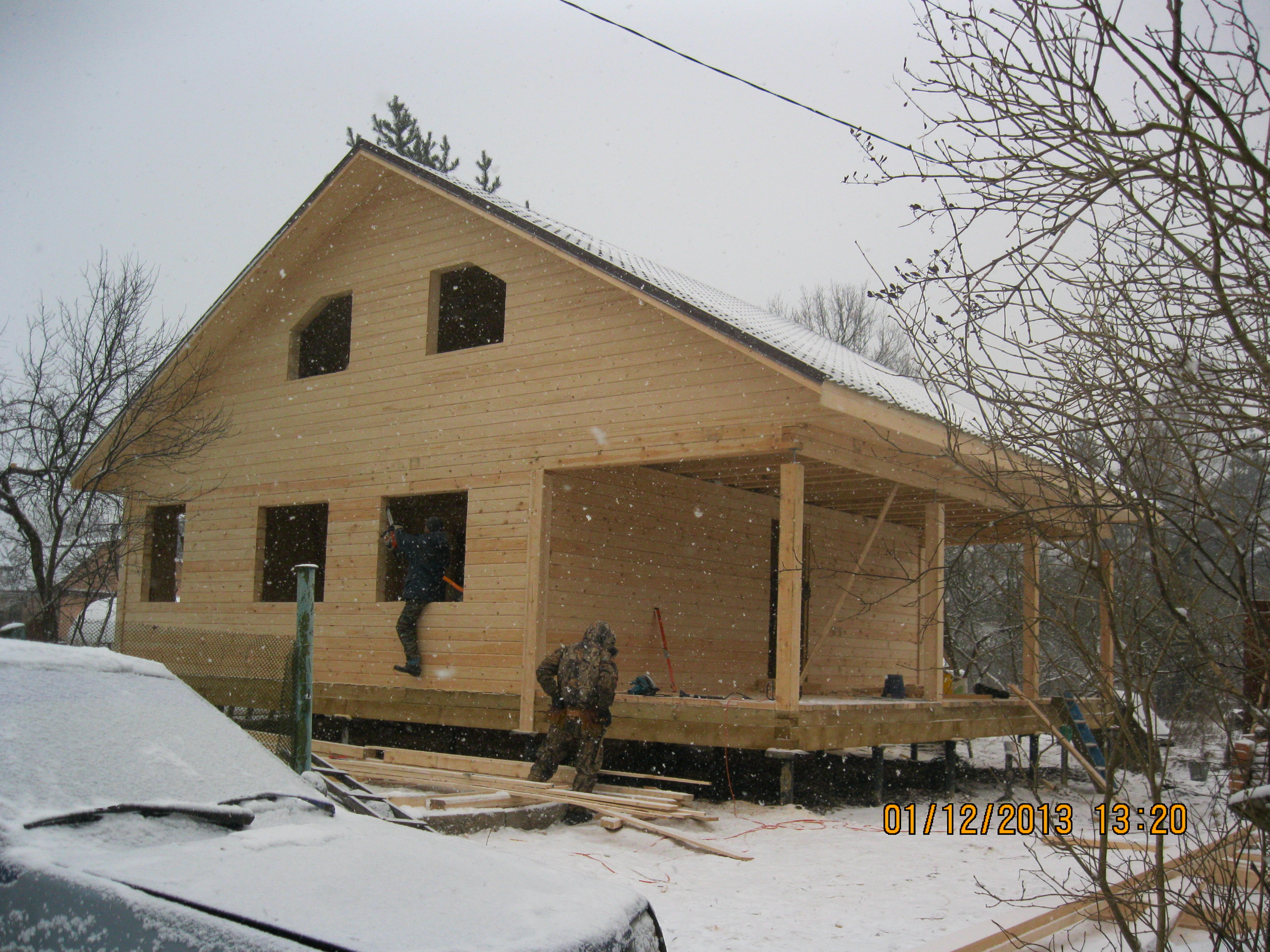

Добавлено после 3 минуты 53 секунды: ну собственно вот домик почти готов без окосячки и материал еще разбросан.
