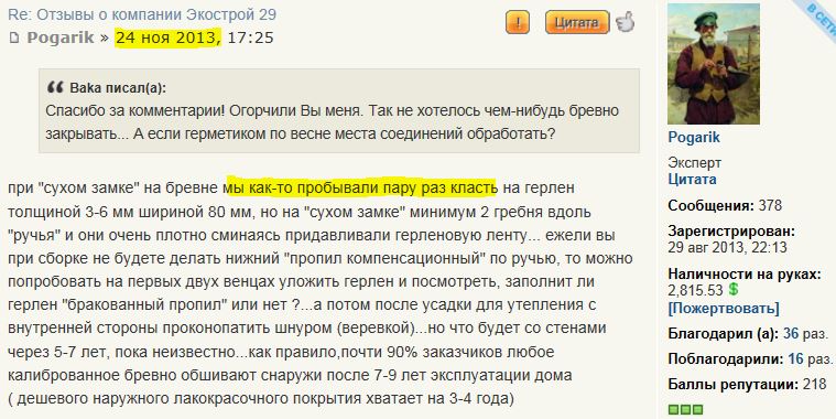

Здравствуйте уважаемые посетители форума , я хотел бы поведать вам одну очень интересную историю про одного честного прораба из компании ЗАО Эко Спец Строй , меня очень затронули комментарии некого Pogarik
Решив посмотреть кто же такой Pogarik обнаружил одну интересную историю
Прочтите коммент с сайта форум хауз в теме "Вертикальный брус" - где человек с тем же ником и аватаркой дает ссылку на файл расположенный у него на яндекс диске
Ну и опять же ни с чем не спутаешь манеру изложения.
Открываем файл – смотрим кто выложил – файл выложен с почты knurof@yandex.ru
Набираем в строке яндекса данную почту и смотрим
Оба упоминания ведут на страницу Экоспецстроя где товарищ Pogarik выступает в роли кого бы вы думали ??
Счастливого клиента компании готового выслать свои фотки всем желающим…..
Что то он на форуме стесняется домик свой показать…
А теперь вспоминаем что еще вчера рассмотрев профиль Pogarik можно было видеть там прямую ссылку ведущую на сайт экоспецстроя
(вероятно вчерашнее упоминание его отношения к фирме привело к редактированию профиля но я думаю модераторы и администраторы форума смогут в данной ситуации подтвердить что она там была еще недавно., иначе как бы я её упомянул еще вчера).

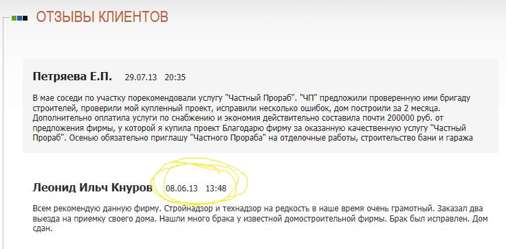

Еще интересно почитать отзывы клиентов на сайте Эко Спец Строя
Где товарищ Леонид Ильч Кнуров расписывается в собственном бессилии оценить самому качество стройки и заказывает выездного прораба аж целых два раза…(ошибка в имени сделана целенаправленно что бы не билось поисковиками)

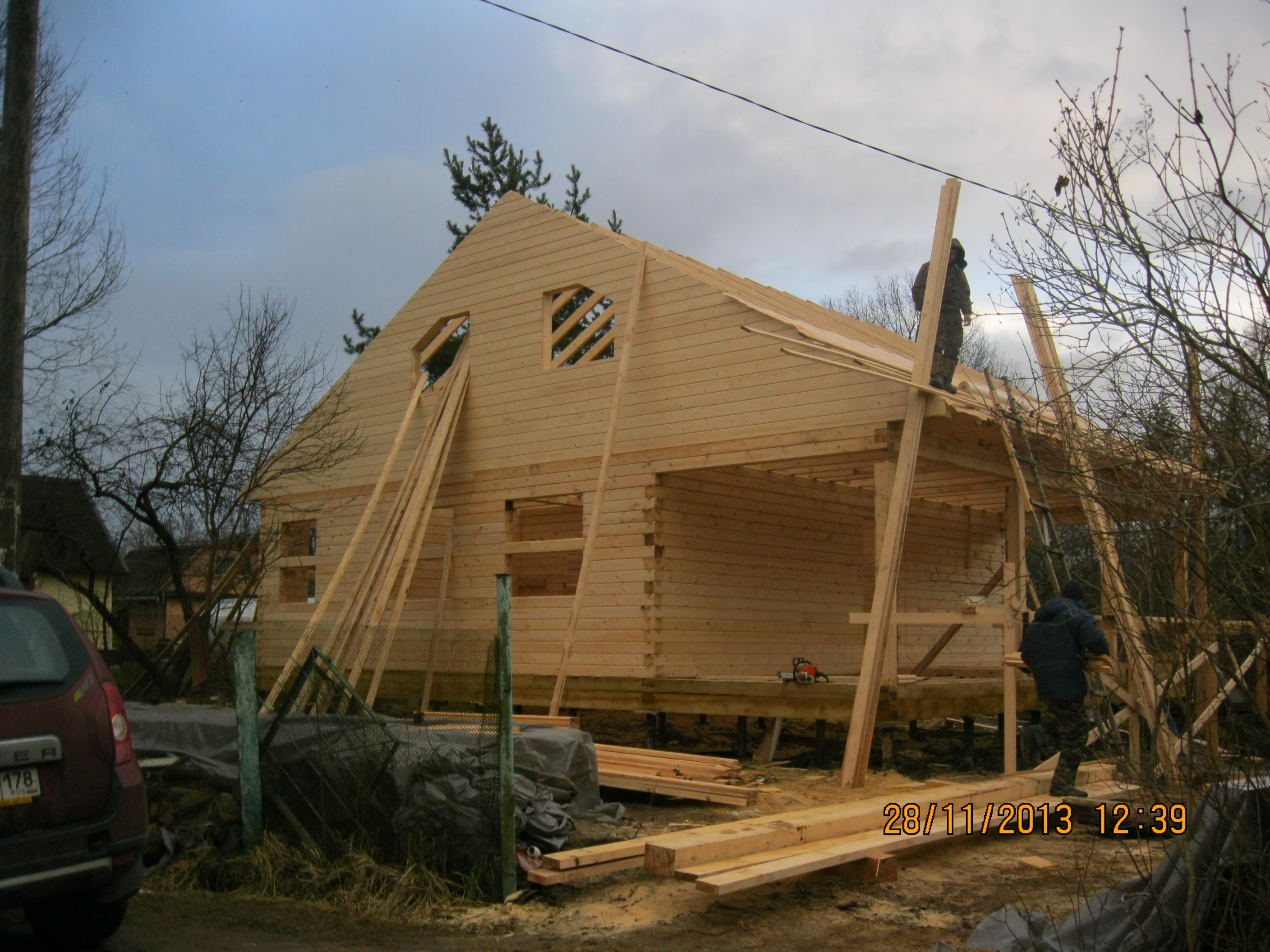

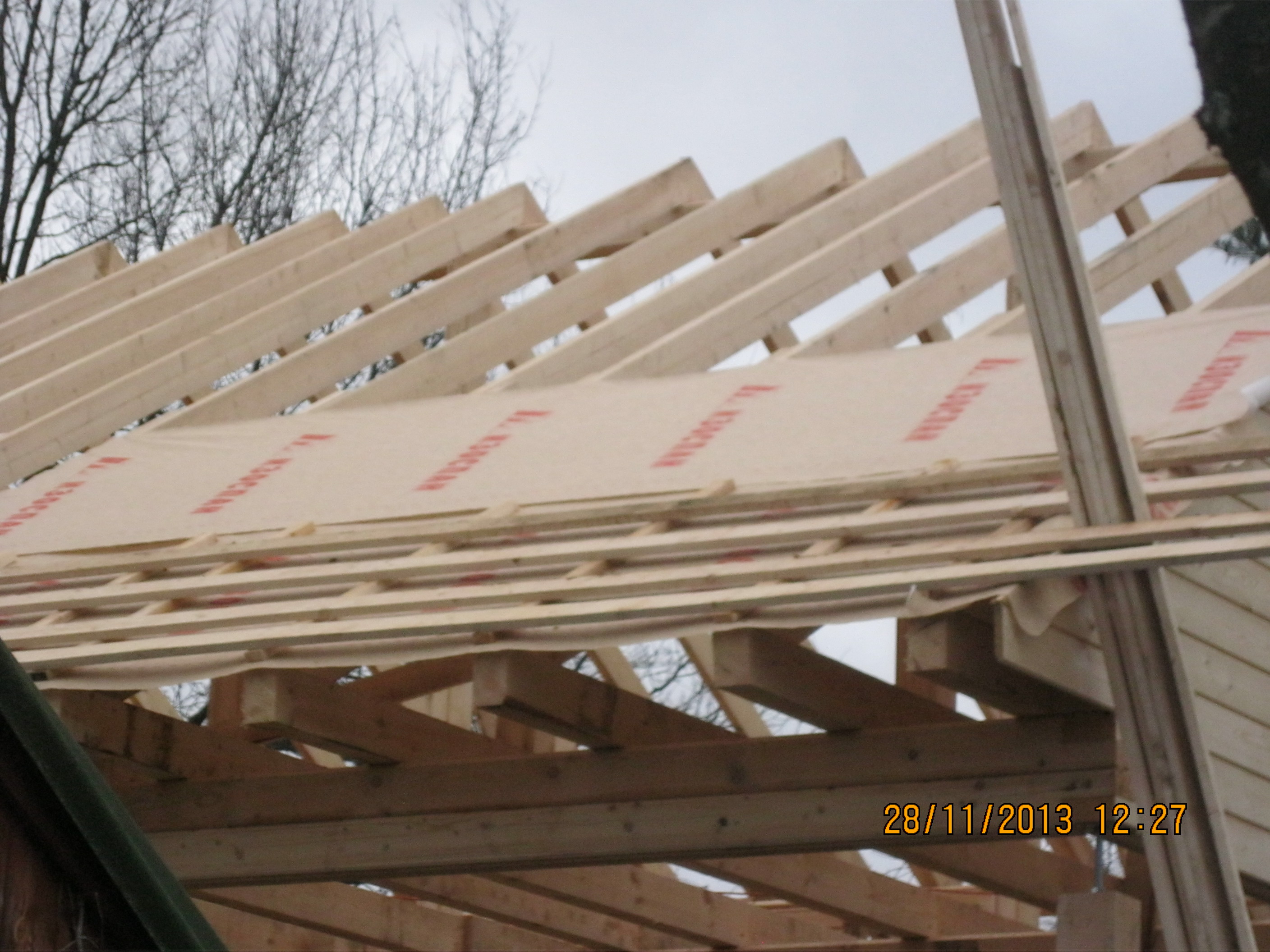

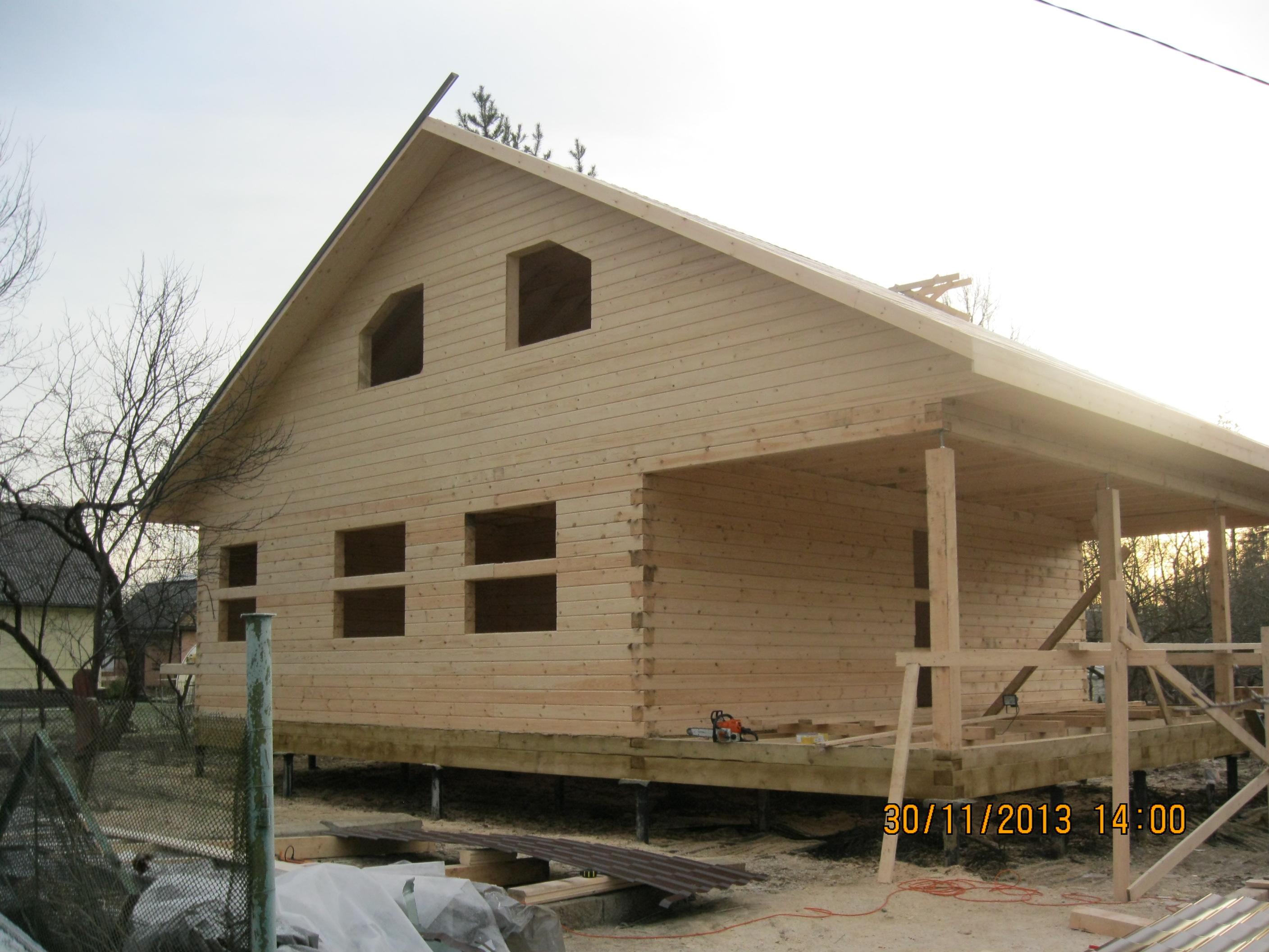

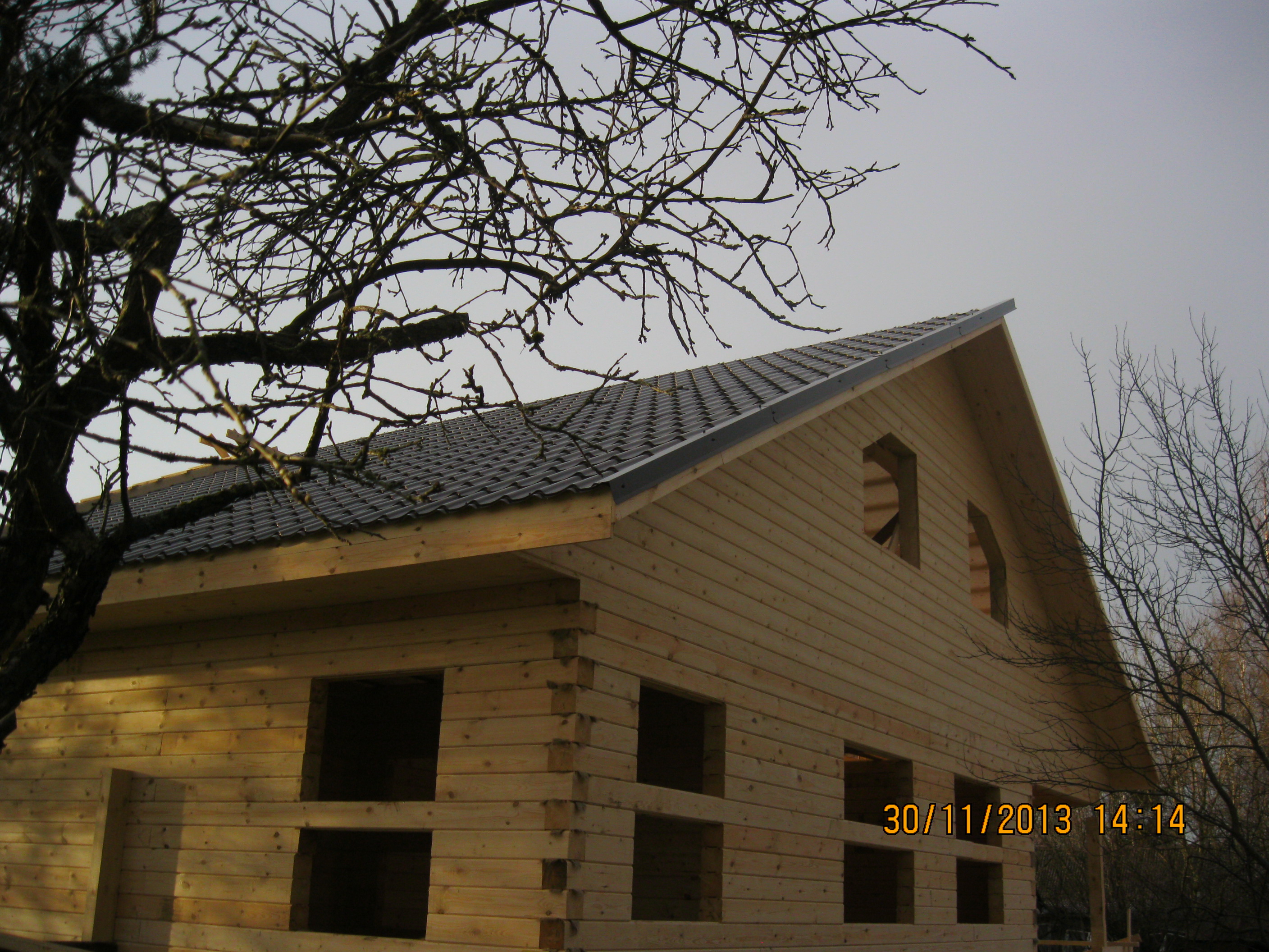

а тем временем
завершен необходимый монтаж фронтонов, приступили к кровле - пленка +обрешотка

Большая у вас дачка получается.
Судя по растущим деревьям - это или "старый" дачный кооператив или где-то в сельской местности...
Как понял из ваших комментариев, вы планируете внутридомовые работы (инженерка, отделка) - на следующий сезон, отделку фасада еще позже. Тогда немного непонятно – дом (дача) строится для сезонной эксплуатации или, в дальнейшем, после определенных мероприятий и утеплению - круглогодичное? Вопрос задан с целью еще расспросить ваши планы об отоплении…

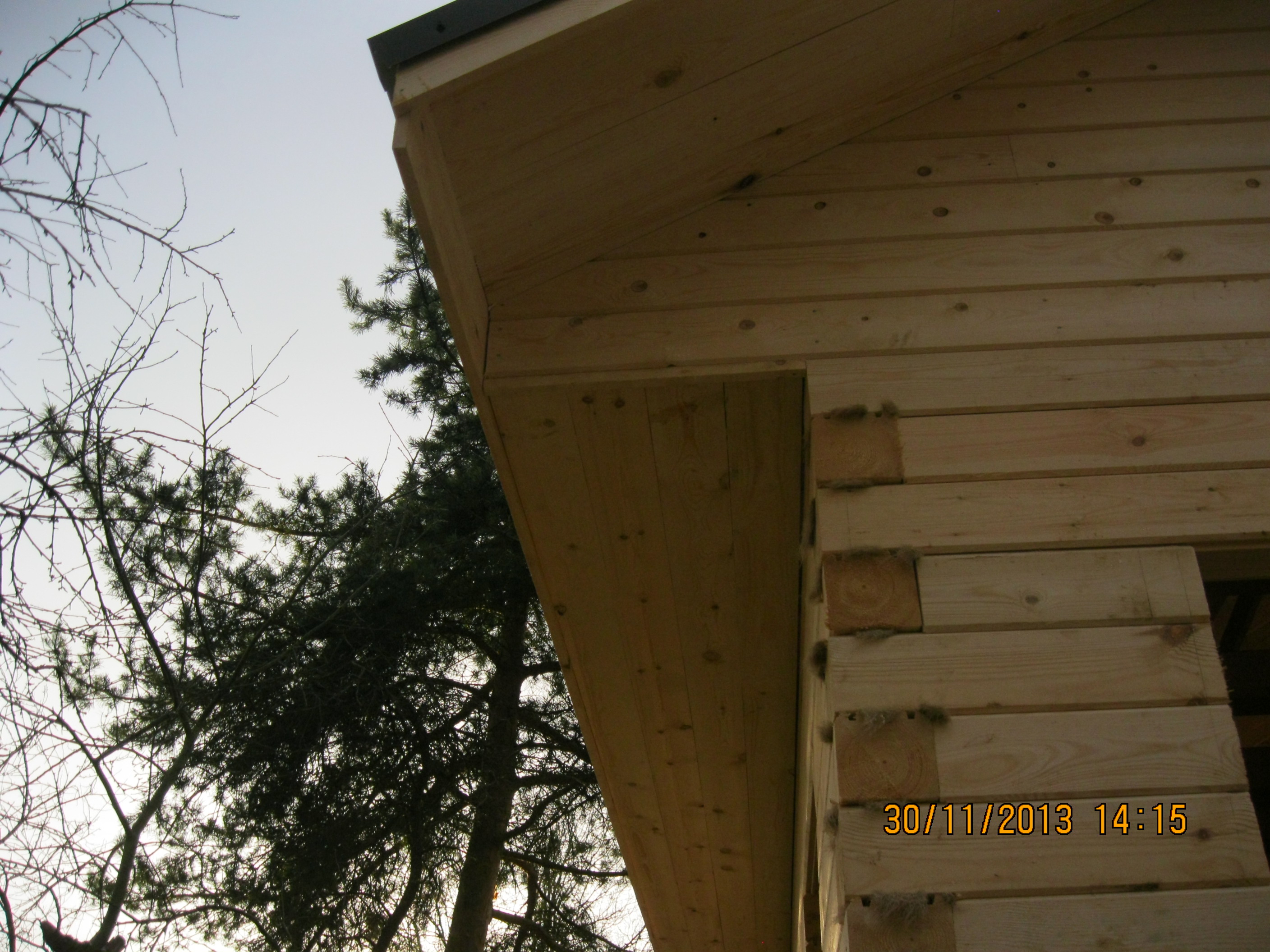

а можно показать фото торцов обшивки фронтонов, а то нечетко видно..."вырви глаз"--опять чешется профессионально...
красненькие кружочки на фото...

странно...второй этаж отапливаемый, то почему по фронтонам не сделана ветрозащита (правда,на фото один фронтон обшит, пможет теплыми будут половина второго этажа ) ?...или строганная "вагонка", прибитая на "затек", будет еще раз обшиваться ?

Pogarik писал(а):а можно показать фото торцов обшивки фронтонов, а то нечетко видно..."вырви глаз"--опять чешется профессионально...
а нельзя.
1. во первых фотки кликабельны - кому чего надо рассмотрят ( с учетом что был сильный ветер при съемке).
2. во вторых вы со своим зрением опять - нижний ваш кружок никакого отношения к торцам обшивки фронтонов не имеет
3 в третьих не совсем понятно кто вы таки - строитель, потребитель, частный прораб. ?
4 ну и в четверных их просто нет. :D

Pogarik писал(а): странно...второй этаж отапливаемый, то почему по фронтонам не сделана ветрозащита (правда,на фото один фронтон обшит, пможет теплыми будут половина второго этажа :-) ?...или строганная "вагонка", прибитая на "затек", будет еще раз обшиваться ?
вы никак не угомонитесь ?
вы со своим слабым зрением вагонку то от имитации отличить не можете, не говоря уж про направление её прибития...
я уж молчу что вы точно незнакомы с технологией строительства дома из материалов естественной влажности ( какая нафиг пленка - во время усадки и сушки ?) а она очень отличается от строительства ваших супер домов (которые мы кстати так и не увидели)

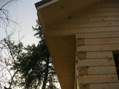

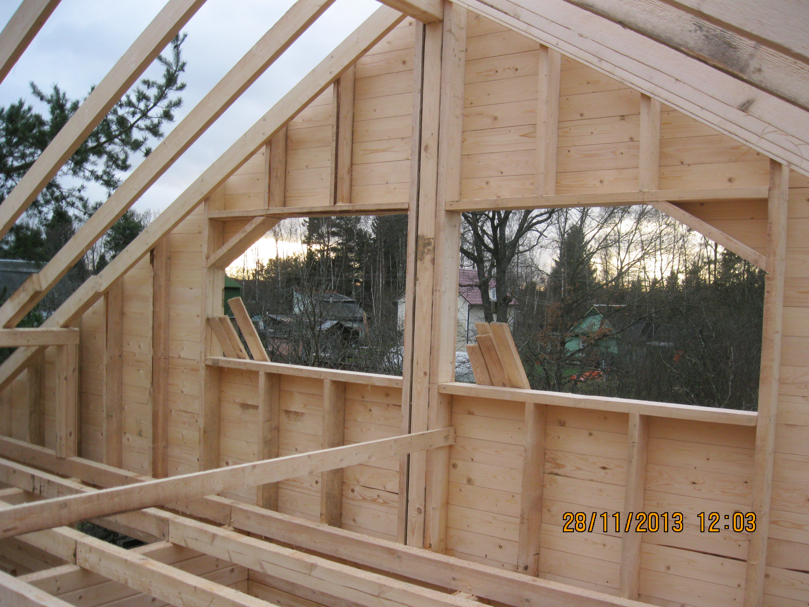

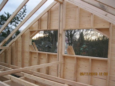

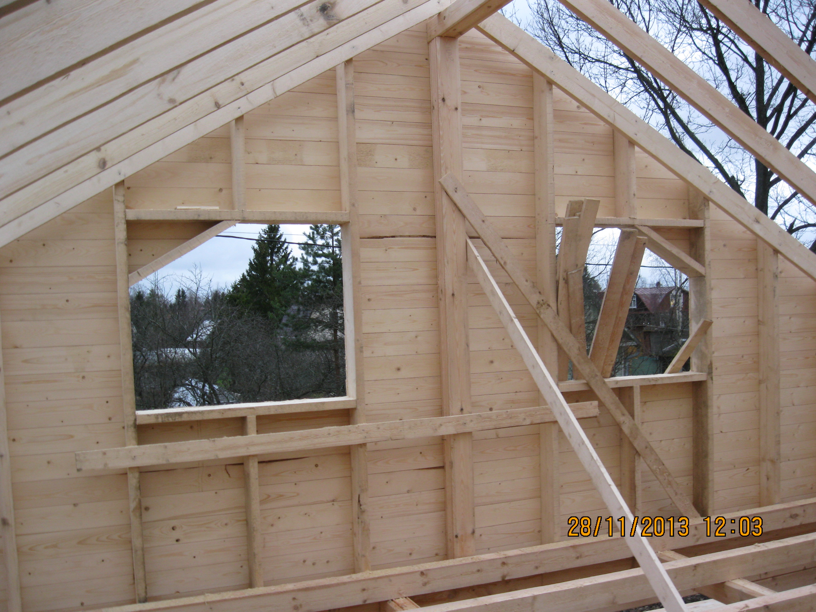

я уж молчу что вы точно незнакомы с технологией строительства дома из материалов естественной влажности ( какая нафиг пленка - во время усадки и сушки ?:-) а она очень отличается от строительства ваших супер домов (которые мы кстати так и не увидели)
..1.красный кружочек нижний обводит торцы первых двух рядов обшивки фронтонов
2. профилированная имитация бруса, тоже является обшивочной доской типа "вагонка"...судя по плохому фото она прибита наоборот,т.е. на затек пазом вверх ( халтурщики всегда так прибивают,т.к.это быстрей, чем правильно )...
3. у вас фронтон каркасный и видимо имитация бруса сухая, то никакой усадки фронтонной не будет и ветрозащита должна укладывается сразу (потом это будет уже не ветрозащита, но для вяления рыбы сгодится), а если у вас ваша обшивка сырая, о естественно она рассохнется и будет выполнять обычную функцию обрешетки ( у вас у богатых свои причуды ), тогда ветрозащиту вы уложите при сайдинге...
4....брак конструкций несущих я вам описывать пока не буду...как дом ваш примут, тогда отпишу, чтобы не мучить вас и ваших халтурщиков и ваш "стокгольмовский синдром"..
5. кто я, это вам незачем знать... для вас я простой форумский посетитель, который задает вопросы...

Pogarik писал(а): судя по плохому фото она прибита наоборот,т.е. на затек пазом вверх
как надо она прибита - сам смотрел..

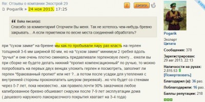

вам мало что вы уже попали на главную страницу форума с разъяснением вашего профессионального уровня?
еще раз прошу - идите вон из этой темы.
тролль вы форумный а не посетитель. да еще и не очень умный (цитатами до сих пор пользоватся не научитесь)
а как строитель или частный прораб - обманщик клиентов ( доказательства выше или [b]на главной под календарем ссылка.)
[/b]

вон надо пойти вам...хамло трамвайное... 8-)
...не хотите отвечать на вопросы, лучше промолчите...
продолжаю вопросы и ответы :
1. прибита обшивка "как надо", значит я по плохому фото ошибся
2. как насчет ветрозашиты?...у вас сырая обшивка ?
3. ...тут пока пауза...ждем-с следующих фото
4. я не частный прораб и не строитель...я гораздо выше :lol:

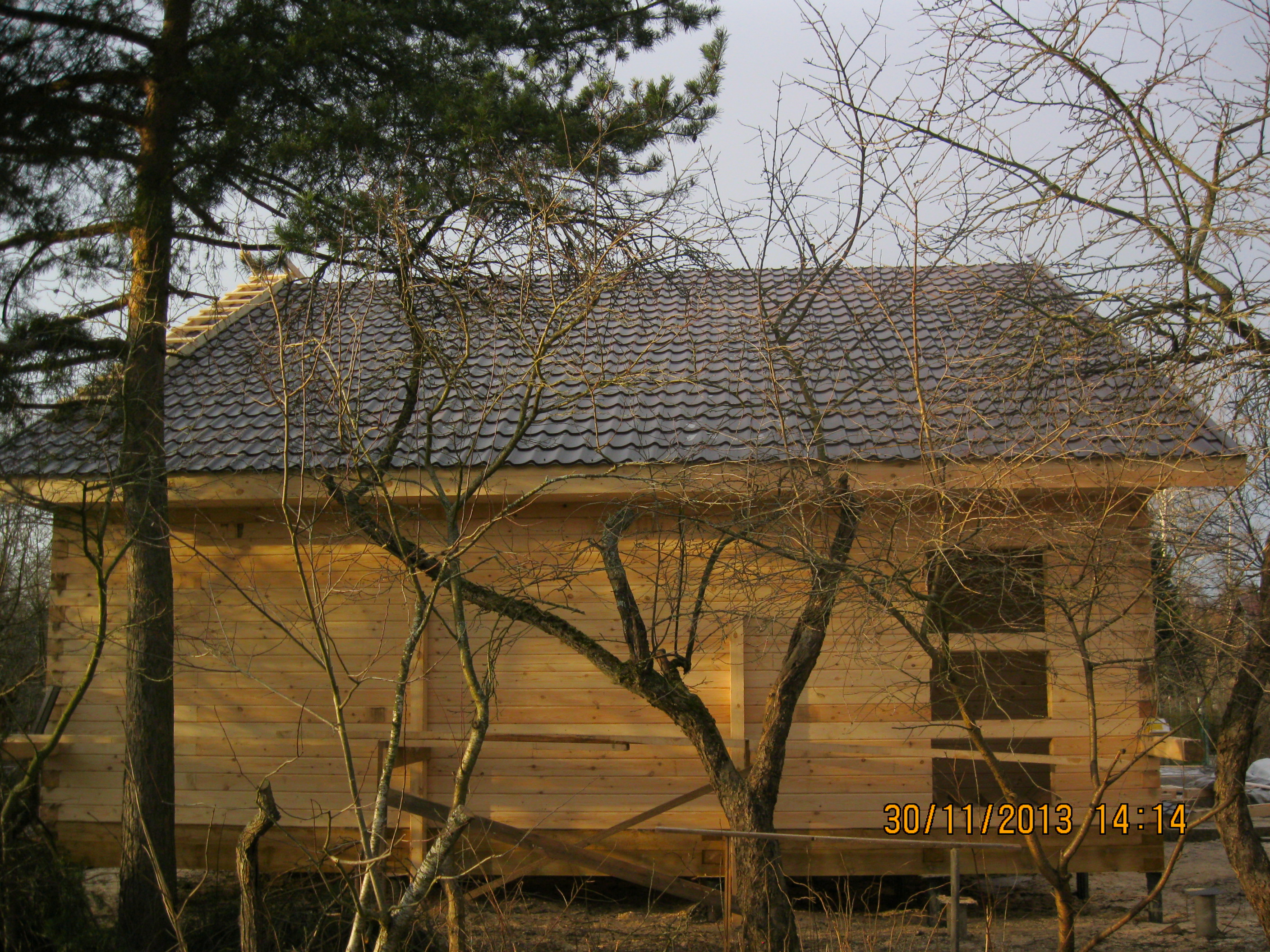

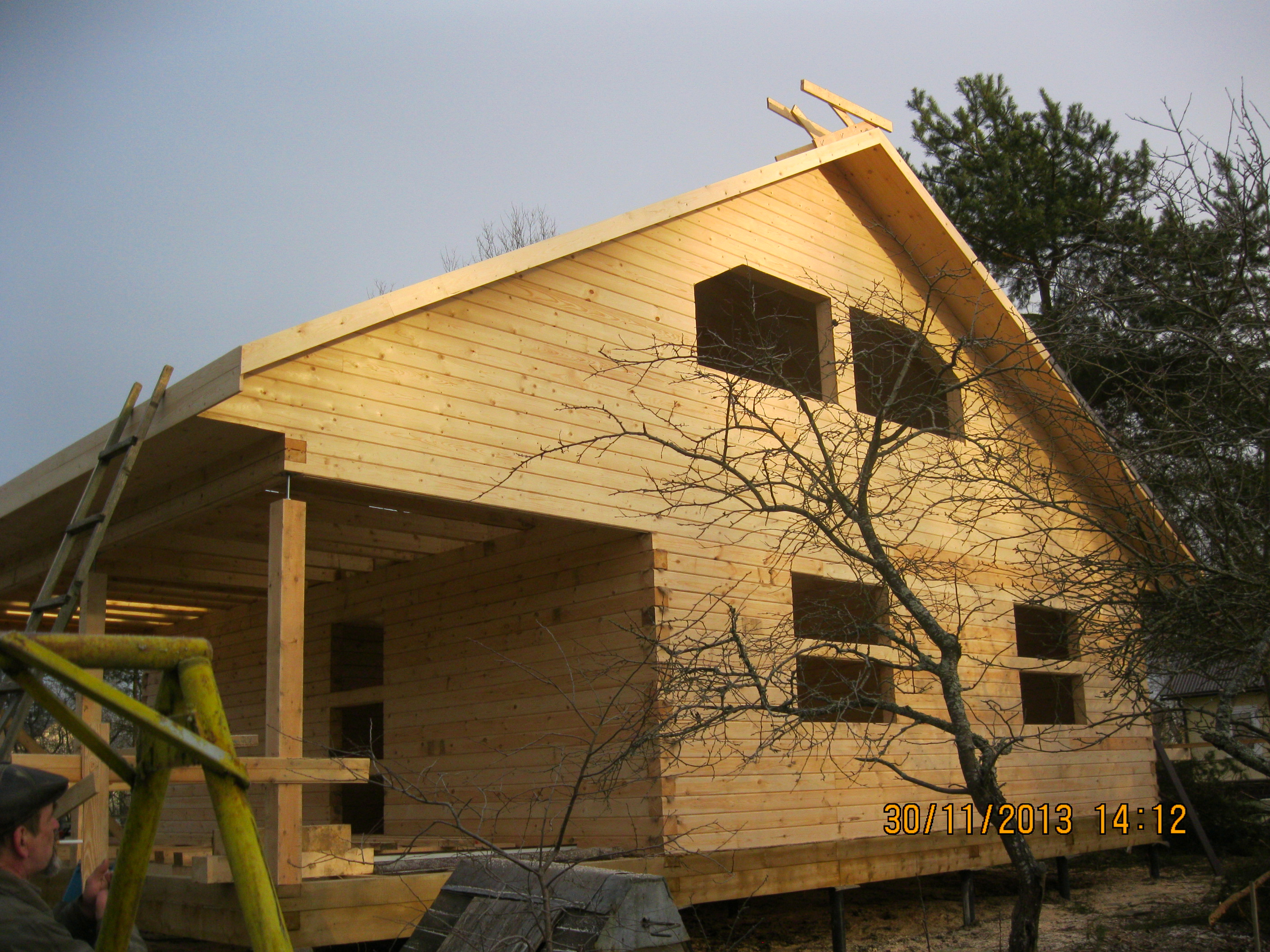

готов один скат кровли, свесы и пр..
теперь видно что домик напоминает теремок.
в электронных программах все таки было немного по другому.
при выборе цвет металлочерепицы обязательно надо смотреть вживую в магазине(я смотрел)
обещают скоро сдать работу.
специально для нашего глазастого несущего всякую.....

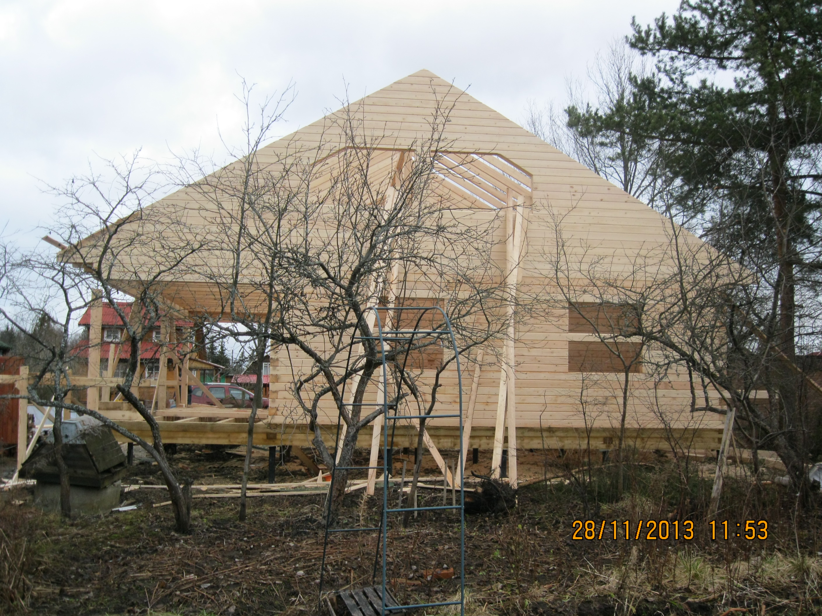

домик сдали.
темно, фотки плохие.
Все как договаривались.
Надо чем ни будь на зиму проемы закрывать или пускай продувается ?

glebka писал(а):... Надо чем ни будь на зиму проемы закрывать или пускай продувается ?
Пожалуй, не стоит...
Будет ошибкой закрывание дверных и оконных проемов свежего сруба на зиму. Любая консервация дома - и у вас будет парник со всеми вытекающими последствиями. Защититься от снега может и стоит. :? Закройте проемы малярной сеткой в пару слоев (ее закрепите степлером, рейками)... Дом продуваться будет и снег не попадет, а капли дождя на сетке, брусе - высохнут. Снег под домом - как наметет, так и растает или вы, по весне, лопатой уберете...
ваще-то существуют правила консервации "чернового варианта" рубленного дома на первую зиму-весну усадки и усушки с мероприятиями по защите дома от усушечных трещин, солнечных трещин,защиты от 4-х видов увлажнения и периодическим контролем за этими мероприятиями...а то можно так "напродуваться и наувлажняться с бантиками и марлячками", что дом засмердит по-деревенски и опадет, как озимые через n-годков (ult n= 5-12)
