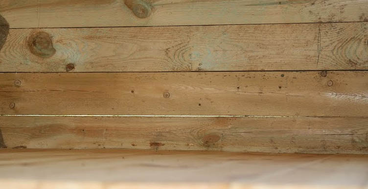

Компания holz house может в короткие сроки построить любой дом из клееного бруса. Такой вариант дома смотрится очень красиво и современно, но давайте попробуем разобраться с его конечной стоимостью, поскольку отзывы holz house получила весьма противоречивые. Клееный брус нельзя назвать дешевым материалом, благодаря своим эстетическим свойствам он стоит на порядок дороже того же самого оцилиндрованного бревна. Некоторые особенности бруса рассматривались в теме «Клееный брус отзывы». Компания holz house использует для строительства клееный брус собственного производства, поэтому цена немного удешевляется, но это очень быстро наверстывается стоимостью работ по строительству. На первый взгляд все проекты домов от holz house очень красивые. На сайте Деревянные дома можно посмотреть фотогалерею домов и котеджей из клееного бруса. По опыту сотрудничества с этой Компанией, можно сказать, что некоторые виды работ были сданы даже раньше срока, это очень похвально. На фото ниже видно, к чему привела спешка строителей.
большая щель на стене из клееного бруса
Между брусом образовалась большая щель, а это серьезный недочет в работе. Хорошие впечатления сразу же испарились…. Тем более что такая вот щель образовалась не в одном месте, а сразу в нескольких местах на разных стенах.

1. Отзыв от ЗНАТОК. Фотография которая размещена в этом отзыве не имеет отношения ни к «Holz-House» ни к клееному брусу в целом!!
На фотографии изображен кусок стены зашитый блок хаусом или второсортной вагонкой!! Отличить мы можем по размеру сучков, диаметр которых более 80% от ширины пласти. Минимальная высота нашего бруса 140мм. Значит, сучек должен быть в диаметре не менее 112 мм. Это не возможно, потому что сучек такого диаметра просто ВЫЛЕТИТ при профилировании!!

Что касается синевы. Практически у всех производителей с завода брус выходит обработанный транспортным антисептиком. Данное покрытие обеспечивает сохранность бруса только во время транспортировки и монтажа. Далее в соответствии с технологией дом шлифуется и покрывается финишными покрытиями. Именно они обеспечивают защиту древесины в ходе основной эксплуатации дома!! Встречаются некоторые заказчики которые по каким либо причинам затягивают со сроками монтажа дома. Нам встречались дома которые по пол года стояли без законченных кровель!! Конечно, если мы имеем дело с таким случаем, то ни одно транспортное антисептирование не устоит!!
Я не могу утверждать что именно так было на вашем доме!! Именно поэтому предлагаю публично разобраться в этой ситуации.
Еще раз прошу, укажите данные, что и когда мы делали на вашем доме, а также, на сколько просрочили сроки от договорных!!

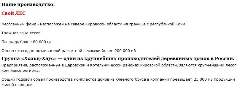

Мое внимание еще обратило на информацию, о конкурентном преимуществе Holz Hause, о наличии собственной заготовки леса
информация о своей заготовке у Holz Hause
Во первых на 80 тыс Га, 200 тыс м³ это наверно немого многовато, но это оспаривать не будем.
Однако несложный расчет показывает, для того чтобы произвести 25 тыс. м³ клееного бруса, необходимо примерно 100 тыс. м³ хвойного пиловочника.
При среднем породном составе 40% хвои из которых выход пиловочника процентов 50% в лучшем случае, получиться необходимый общий объем собственной заготовки 500 тыс. м³ круглого леса.
Вот тут и объясняется необходимость принятия вышеанализированных ТУ - технологам поставили задачу уменьшить расход сырья при производстве клееного бруса, что неизбежно сказалось на качестве.

Хольц-Хаус писал(а):В аренде у данной группы компаний находится участок лесного фонда площадью более 80 000 га с общим объемом ежегодно осваиваемой древесины более 200 000 м3
Мне эти цифры кажутся странными, так как для такой площади это достаточно большая лесосека. Ну и 100% освоение не бывает :D
[средний возраст рубки хвойного хозяйства (если не привязываться к бонитету) для Ваших районов 120 лет - что и будет соответствовать обороту рубки, даже допускаем, что в Вашей арендной базе исключены лесонепокрытые участки - что не бывает, то ежегодная площадь рубки = 80000 Га / 120 лет = 667 Га в год; вычисляем запас на гектаре на лесосеках отведенных в рубку 200000 м³ / 667 = 300 м³ на Га - что очень много и на практике встречается только на отдельных участках. Выложите средне таксационные характеристики Ваших участков, тогда поверю]
Хольц-Хаус писал(а):86% Сосна Ель +14% береза с 50% примесью сосны
А что у Вас сосна и ель растет без примеси березы - отнесение участка леса к хвойному или лиственному начинается с 50% преобладающей породы и соответственно, того выхода хвойного леса, о которым Вы пишите не будет.
К тому же в Даровском лесничестве площадь хвойных насаждений 152,6 тыс. Га, лиственных 107,2 тыс. Га.
Опаринском лесничестве площадь хвойных насаждений составляет 209,4 тыс. Га, лиственных 339,5 тыс. Га.
Причем много осины - лес так себе.
[с насаждения со средней таксационной характеристикой 8Е2Б или 8С2Б и получиться 80% хвойных сортиментов 20% лиственных - посмотрите денежно-материальные оценки лесосек]
Хольц-Хаус писал(а):Из которых получается 96 000 м3 пиловочного сырья.
В Ваших районах заготовки такой показатель выхода пиловочника очень мало вероятен.
[Средний объем хлыста по Даровскому лесничеству 0.4 м³; по Опаринскому лесничеству также 0.4³ - лес мелкий. При общем объеме заготовки по Даровскому лесничеству 333,8 тыс м³, деловой хвойной древесины всего 221,8 тыс. м³ - вот из которой может и будет 50% пиловочника, по Опаринскому лесничеству из общей заготовки 541,3 тыс. м³, заготовлено всего деловой хвои 245,6 тыс. м³ - из которых тоже может 50% будет пиловочника - это ВСЕМИ лесозаготовителями, по Вашим же данным все остальные заготавливают дрова и листву, а с двух лесничеств весь пиловочник чудесным образом оказывается у Вас :lol: ]

*Оценку нашей лесосеки хочу оставить без особого комментария. Не хочу доказывать, что я не верблюд!!
Скажу лишь несколько данных.
-Общая расчетная лесосека «Сторойлес» + «Велон» по проекту освоения лесов 206 000 м3
- Процент освоения по декларации 2012 года составил 95%.
- Средний выход хвойного пиловочника 63%.
Это же таежные леса, а не какая-нибудь тверская область!! Отсюда и такие показатели.
Кстати кто еще сомневается в том, что у нас есть собственное производство и работает оно на своем пиловочнике, заготовленном на севере Кировской области - тут http://www.kirovreg.ru/news/detail.php? ... _id=119062

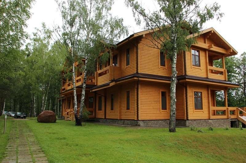

Представители Хольц Хаус
На фото рядом с Никитой Юрьевичем ваш покорный слуга :D .
