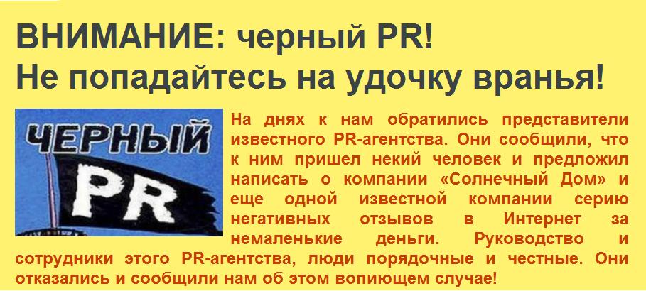

Гена писал(а):Зашел на их сайт сейчас, обнаружил вот это http://sol-dom.ru/chernyj-pr/ По-видимому недовольных качеством работы этой фирмы всё больше
Я посмотрел эту страницу
всегда кто-то виноват
Теория заговоров обычно вещь контр продуктивная, так как на других страницах генеральный директор компании

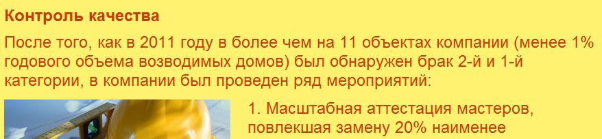

Арсен Амбарцумян признает наличие брака
возможно реальных проблем больше
Причем еще на других страницах
всем хочется казаться лучше
Не знаю на скольких домах на самом деле брак на 11, на 15 или на большем, но вот меня очень заинтересовал вопрос, что это меньше 1% построенных домов за 2011 год.

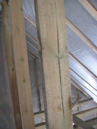

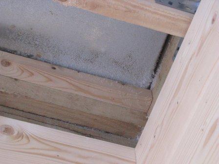

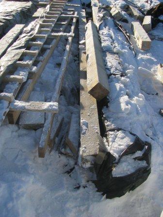

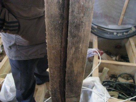

Итого: договор 11-08-20/01 от 20.08.2011. Дом порядка 132 кв. м., обычный двухэтажный каркасник - первый этаж полноценный, второй - мансарда. Фундамент ленточный мелкозаглубленный. В общем ничего экстраординарного.
Стройка началась в середине сентября 2011 года. При строительстве фундамента сразу же насторожило то, что строители, включая прораба и тех. директора в один голос говорили о том, что грунт нормальный - "это на глаз видно", короче никакого изучения грунта в месте установки фундамента не проводилось. Ну думаю ладно, черт с ним, спецы ведь наверное. Залили фундамент (пока вроде бы стоит).
Потом как у многих Заказчиков началась чехарда с завозом материалов. В результате каркас начали возводить где-то в конце октября-ноябре. Пиломатериал (брус) обрабатывали антисептиком прямо на месте. Ни о какой заводской пропитке речи и не шло. Смотрю я тогда на все это и спрашиваю: "А Вы не думаете, что температура уже переходит через "0" туда-сюда и влага (вода с антисептиком) сейчас попадет в микротрещины пиломатериала, а зимой превратит эти микротрещины в макро..?" На что получаю уверенный ответ: "Нет, это же не просто вода, а раствор антисептика!" Типа температура замерзания у него низкая, зимние ветра продуют все на раз и деревяшка будет супер сухая. Ну думаю ладно, спецы ведь - знают что говорят... Да, ну и естественно весь пиломатериал лежал как попало, т.е. ни о каких проложенных штабелях, укрытых пленкой речи не было - видимо дожидался зимних ветров, чтобы влагу от дождей выдуло. Но тут к сожалению строителей не выдержал и заставил все сложить аккуратно и накрыть.
Декабрь месяц. Каркас с горем пополам возвели, при этом два раза перестраивая мансардный этаж (к этому времени уже поменялось две или три бригады). Начали делать кровлю. Нагнали "специалистов" по кровле. Наделали так, что к середине крыши смещение листов металлочерепицы идет примерно на 1/5 волны к концу чуть больше. Свесы кровли дай Бог, если есть пару сантиметров - хорошо. (Забегая вперед скажу, что вода весной стекала по карнизным доскам и стенам от чего все они покрылись плесенью). Ну и тут Новый Год... Строители собираются по домам на каникулы, оставляют голый каркас с накрытой крышой. Я им говорю: "Может зашивать надо?". Естественно получаю такой же уверенный ответ - "3-го января приедем и начнем!". Оставляют одного человека. В результате до 11 числа ни одного телефона не было доступно и строителей на стройке так и не появилось. А тем временем начались ветра и учитывая "парус", который оставили строители (голый каркас с покрытой крышей) дом естественно начал падать! Отклонился от вертикали порядка 20-25 см. Спасибо тому сторителю, который остался - он нашел лебедки и выправил конструкцию почти что в первоначальное состояние. По его словам кому он только не звонил - и прорабу, и тех. директору и в контору - все его послали до 11 января. Поэтому ему пришлось принимать единоличное решение об установке дополнительных укосин (кстати говоря уже не проектных).
11-12 января. Я звоню в контору - там меня уверяют, что все в порядке, все поправили, все "под контролем" и начинают обшивать. Где-то к концу января обшили дом снаружи. Приезжаю я смотрю, а на некоторых конструкциях, в т.ч. силовых, и на других, которые должны бли быть антисептированы (и высушены зимними ветрами - помните я писал об этом раньше) начала появляться плесень! В начале февраля еще пару слонечных дней, т.е. цикл нагрев-охлаждение и 90% "антисептированных" конструкций в плесени - черные-черные! Вот тут меня уже прорвало... Звоню в контору, говорю: "Когда тех. надзор был на объекте?" Начинают мутить... В результате - "Обязательно пришлем...". Приезжаю и фоткаю все черные доски, журнал строительства, который на объекте и всю документацию, которая есть на объекте. Что выясняю? В документации ни подписей архитектора, много ошибок, некторые узлы не прорисованы вобще, технадзор последний раз был после заливки фундамента... Короче ужас...!
Ладно, приехал их технадзор, зафиксировал факт плесени. Мне перезванивают из СД, говорят: "Да, наш косяк, будем устранять. Только не сейчас, т.к. сейчас надо дом греть, а это лишние расходы на эл. энергию и т.д. Давайте подпишем Доп. соглашение о переносе сроков с 15.02 (а это уже максимальный срок по договору - 150 дней) на 15.04?". Я говорю: "Хорошо, дело не во времени, а в качестве. Если сможете все поправить - давайте перенесем. Но сделайте мне пожалуйста "План мероприятий..." в котором будут перечислены все косяки, виды работ по их устранению и материалы, которые планируете использовать". На этом и порешили. Подписали ДС, в котором перечислили часть косяков, указали на необходимость разработки "Плана мероприятий...", сидим ждем... Ждем март, ждем апрель... В конце апреля звоню в СД: "Где "План мероприятий..."? Когда планируете начать работы?" Я так понял, что они были огорошены моим вопросом... Может думали, что на этом ДС все и закончится...? Не буду описывать все ругачки, но в результате "План мероприятий..." разработали, подписали - правда только 03.05.2012.
Ждем начала устранения косяков.... Два раза приезжал технадзор, составил в соответствии с "Планом мероприятий..." отчет, который передал руководству СД. А они должны были отдать его нам со своими подписями, ну естественно оформленный соответствующим образом. Звонил в СД раз 100 наверное, в результате была обещана встреча с генеральным, которой кстати говоря мы не дождались, зато дождались встречи с каким-то внешним консультантом СД, который уверял нас в том, что отчет о тех. состоянии дома будет нам предоставлен и работы начнуться в ближайшее время... А было это в 20-х числах мая....
Ну как обещал, так наверное и забыл.

В результате, к настоящему времени имеем следюущее: обшитый снаружи каркас с покрытой крышей (косячно покрытой), растрескавшиеся силовые и несиловые балки (все-таки физику не обманешь и зима сделала свое дело), в некоторых местах не правильно (не той стороной) уложенный изоспан и массу убитых нервов и времени. Справедливости ради надо сказать, что сначала были звонки от г-на Амбарцумяна с заверениями о том, что и тех. отчет будет и работы начнутся, но к сожалению - все это так и осталось обещаниями. Присылали даже какое-то подобие технического решения по устранению (компенсации) трещин в балках, но это уж совсем печальное зрелище было. Вот кусок нашей с ним переписки:
Мой ответ по результатам рассмотрения присланных материалов:
"Уважаемый Арсен Степанович!
Расмотрев присланные материалы сообщаю следующее. Не ясно отличие присланных материалов от предыдущих за исключением того, что на чертежах добавлена запись о необходимости установки накладок. При этом не ясно где они будут устанавливаться, кем будет определяться правильность выбора мест установки, а также какой материал будет использован. Кроме того не ясно почему все накладки должны быть одного размера при том, что протяженность трещин разная. Если для предотвращения развития трещин предполагается установка накладок, то
что делать с сучками?
Присланная редакция "Плана мероприятий..." не соответствует подписанной редакции.
Чертеж стропильной системы не соотвествует фактическому положению дел.
Согласно п. 1 "Плана мероприятий..." и п. 3 таблицы "Плана мероприятий..." Подрядчиком должно быть выполнено обследование Строения, подготовлен отчет о техническом состоянии, копия которого должна быть предоставлена Заказчику. В соответствии с дейстующими нормативными документами, обследование и оформление результатов осуществляется в т.ч. по ГОСТ Р 53778-2010 и СП 13-102-2003. Ничего подобного в представленных материалах нет.
На основании изложенного, прошу Вас выполнить неообходимый объем работ, оформить результаты работ в соответствии с требованиями НД и после этого представить документы на согласование.
Обращаю Ваше внимание, что согласно ДС, "Плану мероприятий...", Подрядчиком должны быть предусмотрены все необходимые виды работ, способствующие приведению всех строительных конструкций в соотвествие с требованиями НД РФ, регламентирующих строительство и эксплуатацию малоэтажных деревянных конструкций и технической документации Подрядчика, в т.ч.: СП 31-105-2002, СП 55.13330.2011, СНиП 31-02-2001, ГОСТ 4981-87, СП 64.13330.2011, ГОСТ 8486-86, ГОСТ 3808.1-80, ГОСТ 2695-83, ГОСТ 7319-80, ГОСТ 10950-78, СНиП 23-02-2003, СНиП 3.04.01-87, СНиП 2.03.13-88 и др.
С целью избежания неконструктивной переписки, предлагю Вам выполнить требования вышеуказанных НД и подготовленные материалы направить в письменном виде в адрес Заказчика."

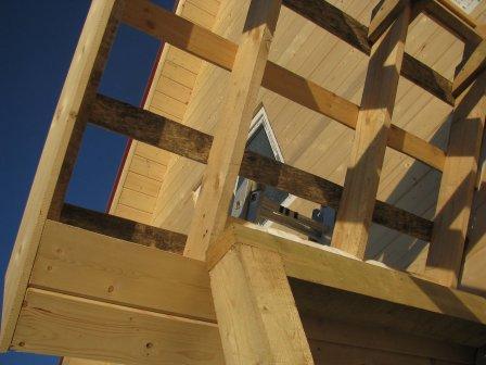

Ни чтобы не быть голословным, выкладываю часть фото по состоянию на 29.01.2012. К настоящему времени часть балок удалось отбелить от плесени препаратом "Сагус".
Вот так хранился пиломатериал
Плесень на балках
Качество тепло- гидроизоляции
Трещина в силовой балке стропильной системы
Плесень на досках обшивки
Ну и напоследок - памятка сторителям из объектового журнала. Все что нельзя ни то что использовать, а даже принимать - все это на нашем доме... :-)
