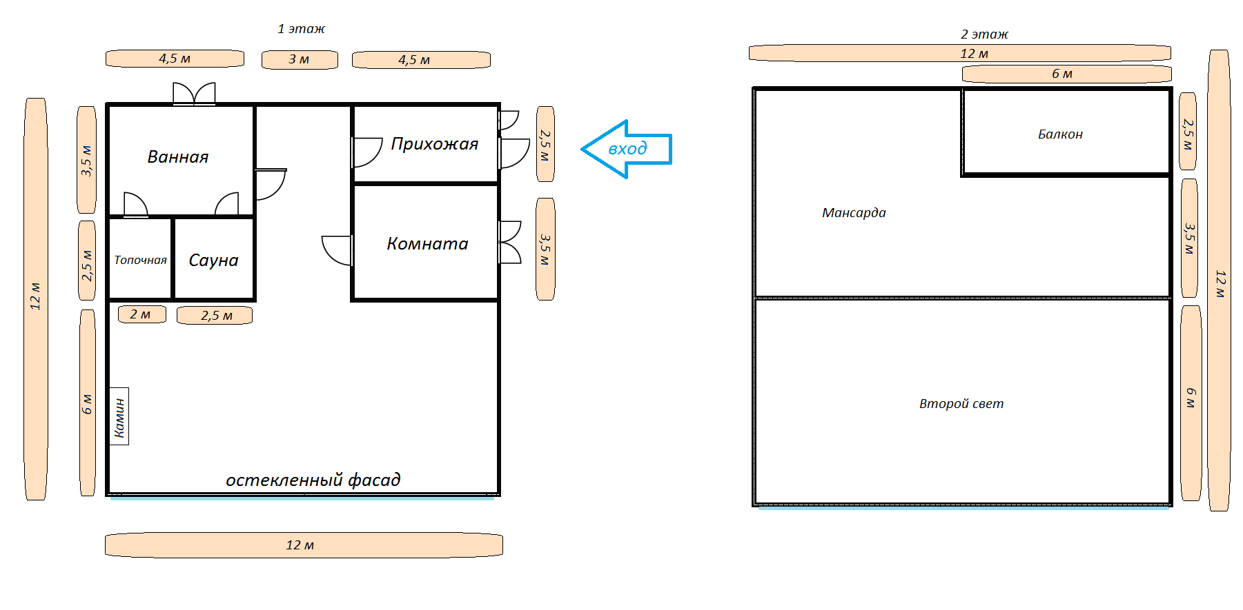

Есть желание построить дом из профилированного массива бруса 200х200 для круглогодичного проживания в Московской области, рядом с г. Чехов. Разослали понравившуюся нам картинку из журнала и план по нескольким конторам, получили абсолютно разные цифры, ну и конечно же в голове теперь полная каша. Самое смешное, что все компании прислали разное кол-во кубов с разбросом от 70 до 105 м3 материала, что нас откровенно озадачило, ибо люди мы вроде не глупые и сами насчитали максимум 65. Цифры получили от 1.5 млн. до 6 млн. руб. Мы понимаем, что лучше заплатить больше и получить на выходе качественный дом, но откровенно переплачивать за воздух и бренд тоже не хочется. Посему прошу знающих людей посоветовать лучшие на Ваш взгляд предложения цена-качество и объясните пожалуйста почему Вы так думаете.
Также мы думаем как лучше строить: нанять бригаду (у жены отец прораб, но живет в Новосибирске, каждый день дергать его неудобно) и купить домокомплект на заводе (если не сложно напишите какие вообще нормальные производства есть в МО), либо строить под ключ (опять же у кого?). Заранее всем спасибо за конструктивные ответы. Для нас это очень важно. Прошу саморекламу постить в разумных пределах.
И есть еще один вопрос, по проекту. Многие производители предлагают индивидуальное проектирование рублей по 700 за метр, при этом если заказываешь подряд, то эта цифра значительно худеет. Собственно вопрос, нужен ли реально проект дома? Земля у нас под дачное строительство и согласовывать нам для стройки ничего не надо. Насколько я понимаю любой конструктор на заводе сделает этот проект за 2 часа и по нему можно смело строить. Прокомментируйте и это, пожалуйста.

Добрый день, в этом разделе сообщение чуть не по теме, но я попрошу модераторов не переносить его в другой раздел до конца дискуссии.
pup писал(а):Разослали понравившуюся нам картинку из журнала и план по нескольким конторам, получили абсолютно разные цифры
Чтобы Вам что-то посоветовать (а заодно и чтобы сообщение у нас стало соответствовать разделу) выложите варианты того, что Вам прислали, а то с закрытыми глазами обсуждать сложно.
pup писал(а):компании прислали разное кол-во кубов с разбросом от 70 до 105 м3 материала
Возможно это произошло не только из-за злого умысла, а из-за маркетингового приема некоторых компаний, которые могу считать кубатуру бруса в "чистоте" или по максимальным размерам сечения; с припуском на торцовку или без такового, в случае сырого бруса с припуском на усушку или без такового.
pup писал(а):Также мы думаем как лучше строить: нанять бригаду (у жены отец прораб, но живет в Новосибирске, каждый день дергать его неудобно) и купить домокомплект на заводе (если не сложно напишите какие вообще нормальные производства есть в МО), либо строить под ключ (опять же у кого?).
Это зависит от вопроса в какую сумму Вы хотите уложиться.
pup писал(а):Собственно вопрос, нужен ли реально проект дома?
Вообще лучше нужен, просто при строительстве без проекта Ваши риски получить не то, что ожидали максимальны.
pup писал(а):Насколько я понимаю любой конструктор на заводе сделает этот проект за 2 часа
Не проект, а деталировку по готовому проекту, и то при наличии САПР.

А вот и то, что мы планируем построить.
Сегодня сгоняли в нархоз. Конечно, мы планировали дом ЗНАЧИТЕЛЬНО бюджетнее, но и сарай тоже не хочется делать, я землей торгую в Подмосковье и насмотрелся уже на "шедевры" по 300 тыс. руб. Пожалуйста, помогите не лохонуться. Спасибо.
наш будущий дом планировки
наш будущий дом фасад

По результатам поездки в нархоз могу сказать следующее. В целом все понравилось, кроме цен :) Я даже представить себе не мог, что фундамент на этот дом может стоить 400 тыс. руб и что проектная документация будет стоить 150 тыс. Просто фантастические деньги по сравнению с готовыми проектами от планс-ру.
Очень важный вопрос сейчас - делать каркасные стены или профилированный массив. Об этом надо подумать заранее. В случае каркаса экономия говорят около 10 процентов на внутренние стены. Как по вашему оно того стоит? Меня просто привлекает возможность немного оттянуть этот платеж на третий этап строительства, когда дом усядется. Стоит ли оно того чисто эстетически? Сегодня смотрел у них на производстве, откровенно каркасные стены меня не сильно впечатлили.

Несколько слов по проекту, который Вы выбрали.
Проект очень красивый - мне понравился, но:
- проект имеет панорамное остекление по второму свету и исполнить данный фронтон в обычной конструкции бруса я бы не взялся, данный фронтон надо исполнять в вертикальных стойках (фактически в фахверке), иначе со временем с окнами могут быть проблемы. Если исполнить данный фронтон в стойках, их надо сделать регулируемыми, так как вся остальная часть дома подвержена усадке (горизонтально расположенная древесина), а данный фасад и фронтон не будет подвержен усадке (вертикально расположенная древесина). Причем, так как данный фасады и его фронтон является в здании ограждающей конструкцией, то узел регулирования стоек по высоте должен быть утепленным. Это будет не самый простой узел и чем меньше будет возможная высота регулировки тем легче его будет исполнить. Если Вы примените сырой брус, как в предложении КС-дом, то необходимая суммарная высота регулировочных элементов по коньку фасада будет 6% от высоты =8м*0.06=48 см; если применить с другой части дома фронтон в каркасном исполнении по необходимая к регулировке высота уменьшиться до 4м*0.06=24 см - что все равно не мало; если применить клееный брус, то усадка уменьшиться до 2%, то регулировка составит 8м*0.02= 16 см - это с одной стороны.
- с другой стороны проект я полагаю должен предусматривать 12 метровые прогоны (на остекленном фасаде они обязательны) и остальных фасадах крайне желательны по причине наличия второго света и затруднительной перевязки стен при применении бруса 6 м (а брус профилированный НО не клееный большей длинны не бывает).
Поэтому все говорит за то, что Вам целесообразно из-за особенностей выбранного проекта остановиться на клееном брусе (также меня смущает профессионализм КС-дом собравшиеся построить данный дом из 6 м бруса).
