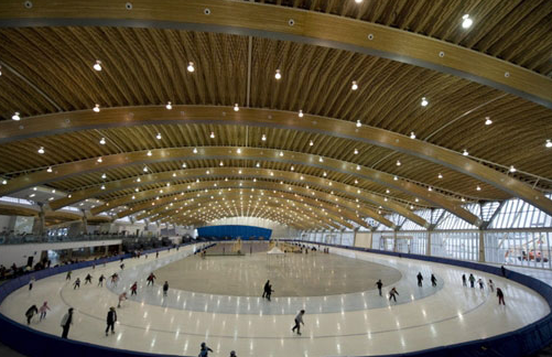

Достоинство клееного бруса и балок известны давно. В Канаде построено много спортивных сооружений с использованием клееных балок.

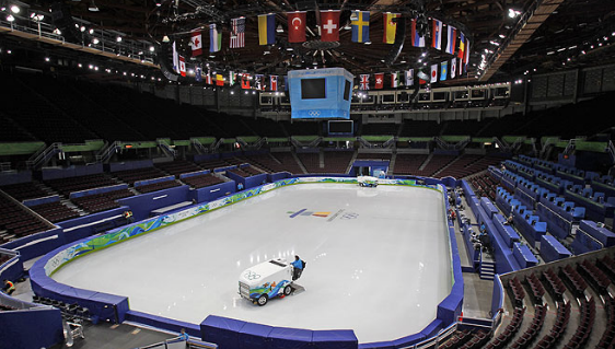

В 1968 году Ванкувере построена крытая ледовая арена «Пасифик Колизиум». Строительство приурочено к Тихоокеанской национальной выставке. Сооружение капитально отремонтировано в 2009году к Олимпийским играм 2010 года
Главная ледовая арена Олимпиады 2010 года, "Олимпийский овал Ричмонда" построен 2008 году.

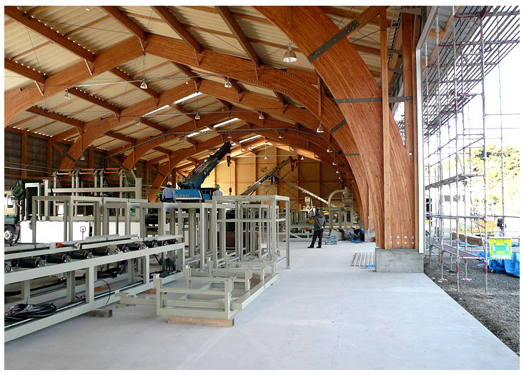

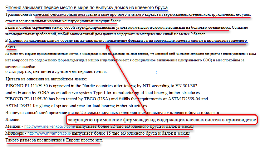

Просматривал различные строительные форумы, где есть упоминания о клееном брусе. Так вот там бытует такое мнение, что лучшие отечественные производители клееного бруса давно уже работают по стандартам близким к Европейским, а то и вообще руководствуются ими. "Черный список" недобросовестных производителей мне не попадался, зато встретилась довольно интересная информация, которая немного изменила мнение о европейском производстве клееного бруса и домов из него. Оказывается в Японии - больше всех в мире производится домов из клееного бруса. Стандарты страны не позволяют использовать в производстве формальдегид содержащих клеев...
Немного о производстве клееного бруса в Японии
Вот тебе и Восток, а мы все на Финляндию и Канаду ссылаемся, хотя там многому нам нужно поучиться ...

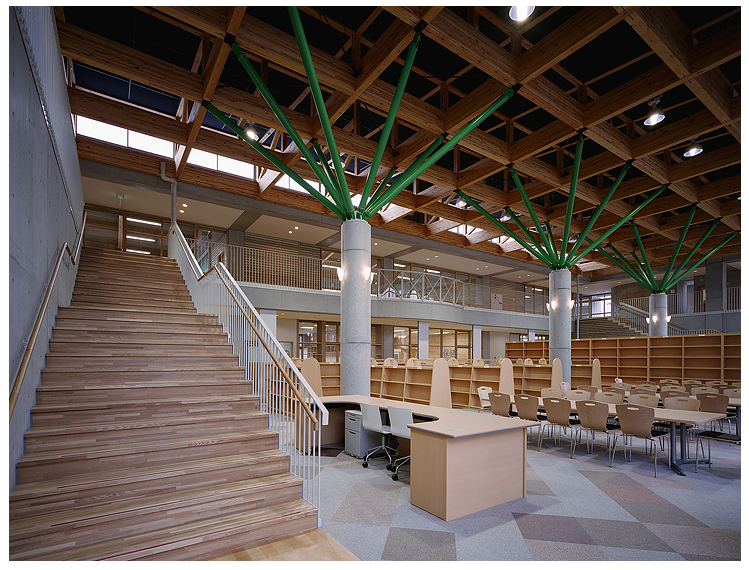

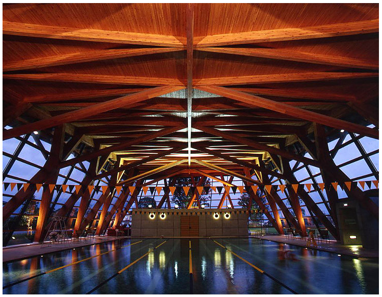

Что бы не говорили злые языки на разных форумах, а клееный брус все прочнее занимает свою нишу в строительстве. Малоэтажное строительство домов это будет первый этап его внедрения на строительные площадки России. Конечно нам ближе Европейские страны и большая часть оборудования и технологии производства клееного бруса взяты оттуда. Но то, что Япония информация занимает первое место в мире по производству клееного бруса удивиляет.

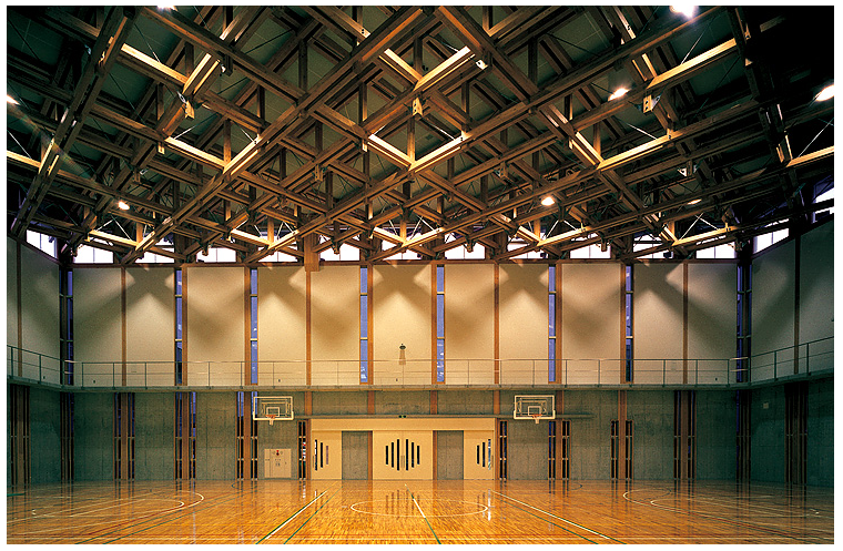

Конструкция перекрытия спортивного зала
Плавательный бассейн
Нашел в интернете некоторые виды спортивных сооружений, вокзалов и производственных зданий перекрытия которых изготовлены из клееного бруса.
Конструкция перекрытия вокзала
Рамная конструкция клееного бруса производственного здания
Как они умудряются изготовить такой клееный брус :?: Вот бы побывать на их производстве, хотя бы виртуально...

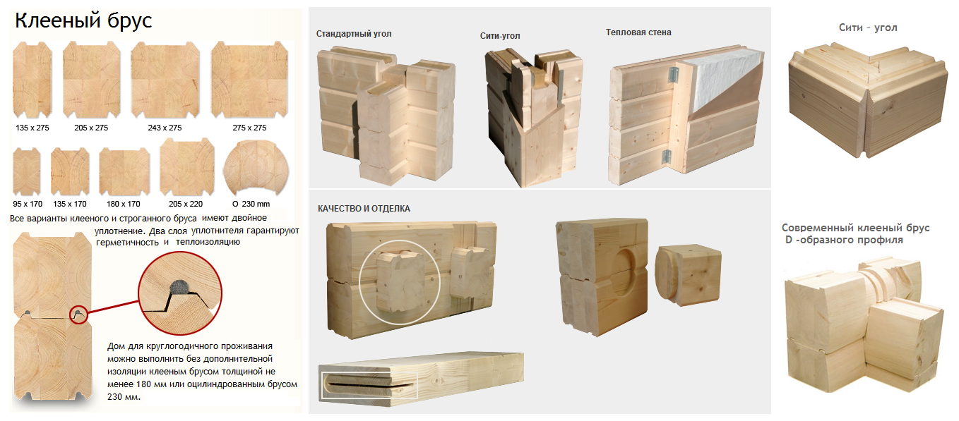

Кое- что интересного из клееного бруса (от различных производителей)
Вот бы только качество продукции привести к тому, что выпускается у них.

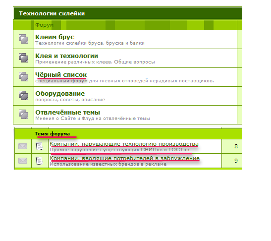

В поисках информации о применяемых клеев при производстве клееного натолкнулся я на так называемый "Черный список" недобросовестных компаний на одном из форумов. К сожалению ссылку на форум дать не могу - нарушение правил поведения форуме...
Темы форума, где найден Черный список недобросовестных производителей клееного бруса.png
Обсуждаются производители клееного бруса и то, о чем они умалчивают
Но могу только сообщить, что в этот список попала Компания "Детинец" Московская область Медвежьи Озёра, как компания которая применяет клей для производства клееного бруса, который не имеет "подтверждения о происхождении и международных Сертификатов подтверждающих качество клея". Может кому еще что-то известно о таких производителях, не стесняйтесь, делитесь информацией. ;)

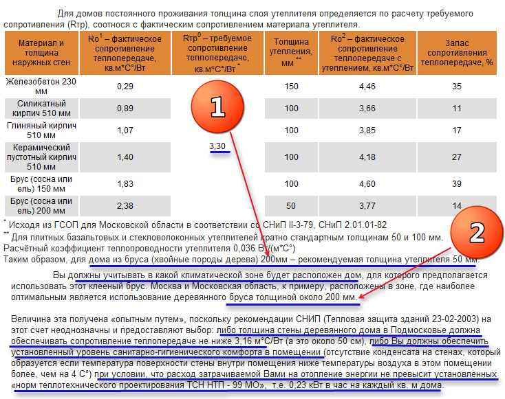

vfhbz7 писал(а):подскажите пожалуйста какого сечения лучше брать клееный брус для постройки дома в Подмосковье для ПМЖ, чтобы не использовать утеплитель.
Уважаемый vfhbz7. Вы задали очень сложный вопрос.
Почему, да просто говорить отдельно о стенах дома из клееного бруса не рассматривая в комплексе весь дом будет не совсем правильно. Тепловые потери в деревянном доме происходят (статистика) : Стены - не более 30%, окна и двери 25-30%, перекрытия первого этажа и чердака до 20% и естественный воздухообмен 20-25%. Расчетный коэффициент сопротивления теплопередаче в соответствии ГСОП для Московской области и СНиП II-3-79, СНиП 2.01.01-82 не ниже 3,16 м2.оС/Вт. Расчет довольно объемный и сложный. В двух словах - толщина стены тогда должна быть 540 мм, а это не реально. Потому рекомендуют делать толщину стен 200-260 мм и максимально утепляют окна двери и перекрытия. Сделал для вас скрин из двух статей, где рассматривается этот вопрос не голословно, а с расчетами.
Рекомендуемая толщина стен из клееного бруса
Технические расчеты опустил. В первой статье предлагается утеплять 200мм стены, вторая - использовать максимально уменьшение тепловых потерь дома и увеличить толщину стен до 220-260мм. Но это все затраты заказчика - ему и решать.

vfhbz7 писал(а):shuravi
большое спасибо за ответ, я просто неверно выразилась, я как раз и мела ввиду что не хочу утеплять стены, хочу что бы внутри дома стены тоже были из бруса, не хочется красоту портить и чем-то оббивать или обклеивать.
Так в скрине к комментарию как раз и рассматривается такой вариант. Только вот этот вариант рассчитан на хороший клееный брус. Посмотрите раздел форума "Дома из клееного бруса", там Эксперт неплохую статью сделал Достоинства и ошибки при выборе клееного бруса Очень наглядно и даже не специалист может разобраться в качестве бруса. Даже отмечены "авторитетные" производители бруса... Посмотрите.
