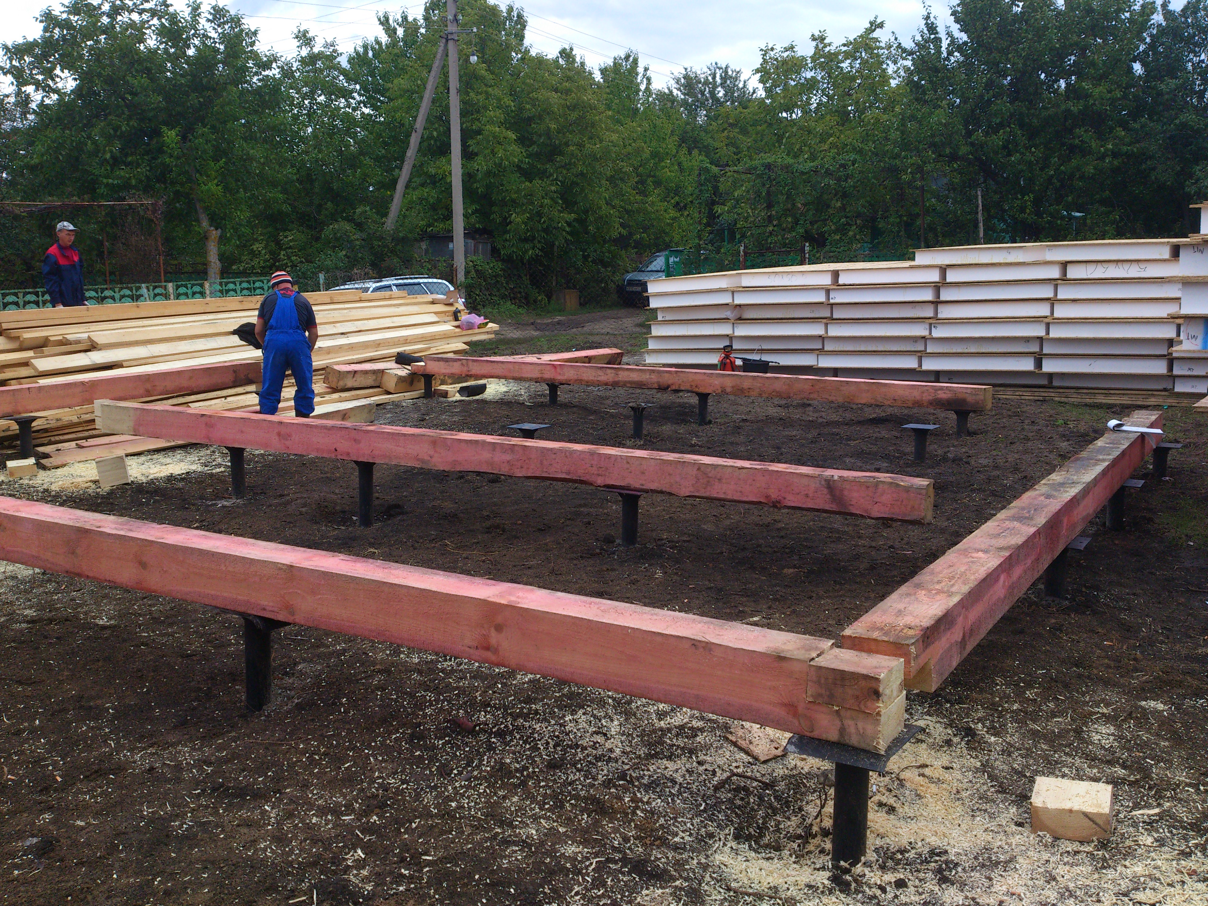

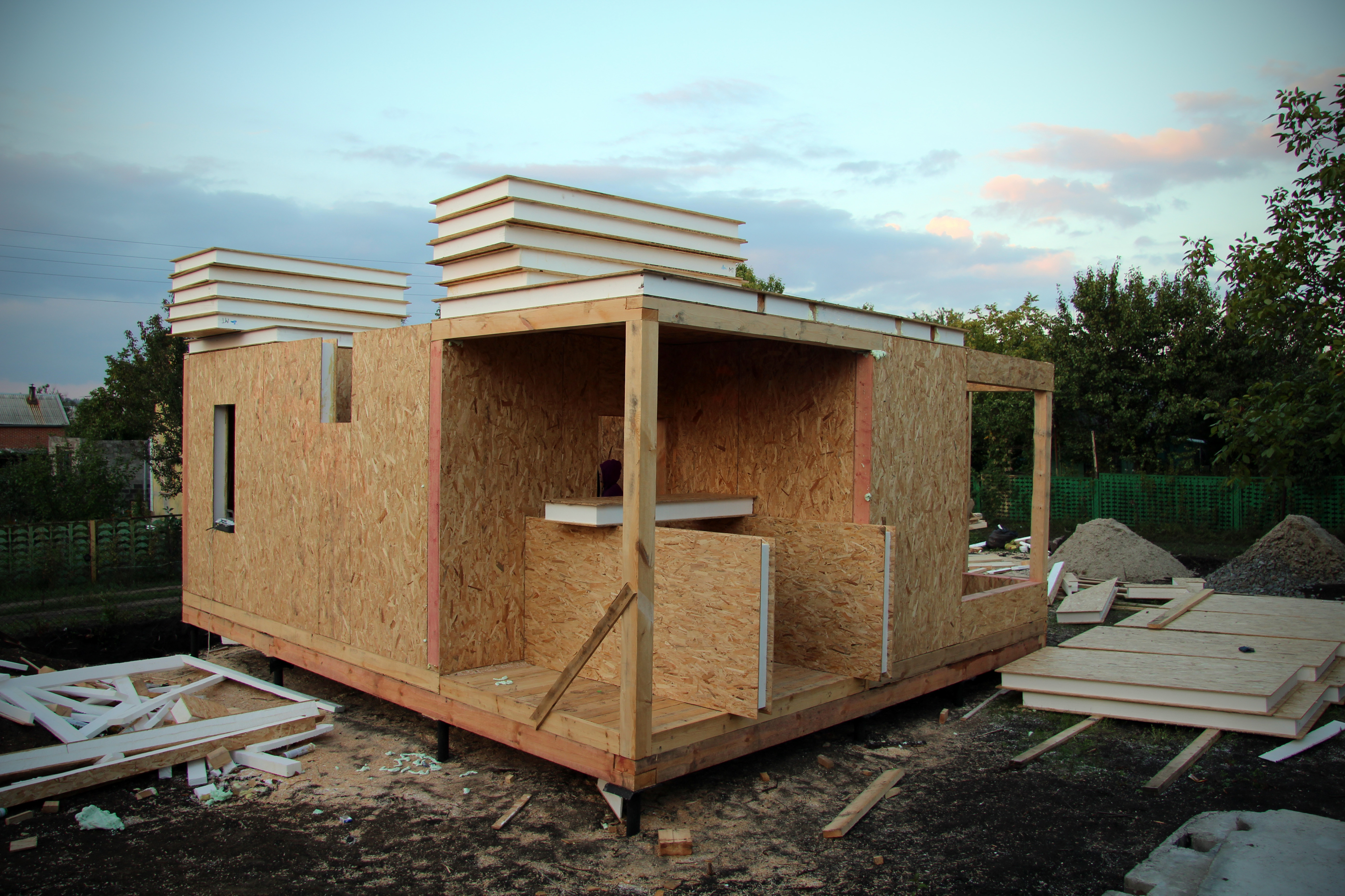

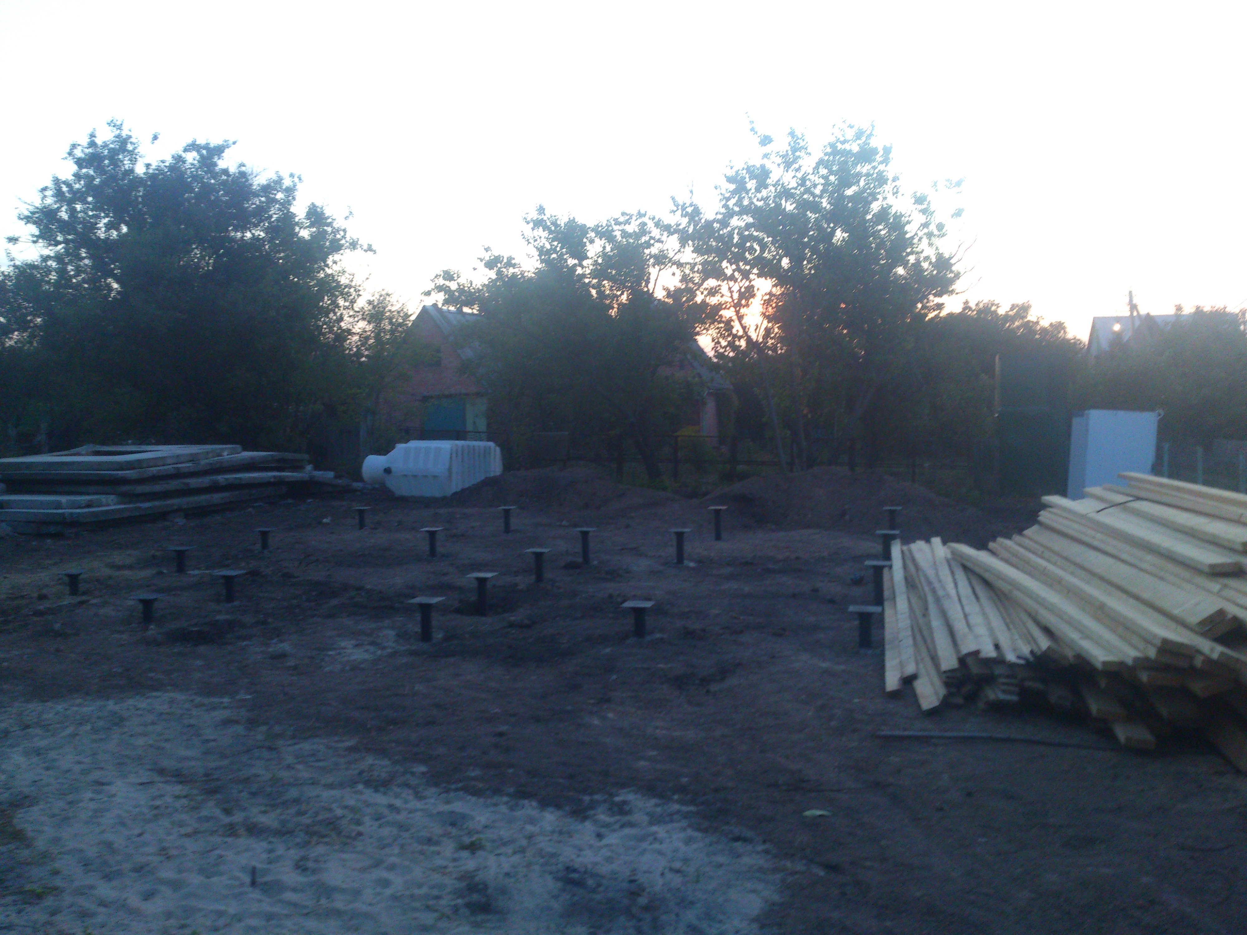

У меня сейчас строиться дом (в пригороде Ростова-на-Дону) из сип панелей, 2 этажа, 98 квадратов.
Дом будет использоваться для постоянного проживания.
К работам приступили 9 сентября, на сегодняшний день перекрыт первый этаж, начали возведение стен второго этаж, все работы производят 2 человека.
Фундамент свайно-винтовой.
Обвязочный брус 200x200, высота первого этажа 2,8м второго 2,5м
Несущие стены, перекрытия, межкомнатные перегородки из сип панелей толщиной 174мм.
На днях постараюсь выложить фотографии,
пока что мне все нравиться(цена, качество, скорость)
Прочитал кучу отзывов, большинство из которых пишут люди далекие от данной технологии и строительства в общем, вопреки всем злым языкам решился на постройку такого дома, уверен, что не пожалею в дальнейшем.

Доброго времени суток, на данном этапе, как раз планируются и заводятся коммуникации,
в первую очередь делаю канализацию (у меня будет септик)
Тут все просто, в перекрытии первого этажа(SIP) сверлится отверстие. прокладывается труба вокруг запенивается монтажной пеной, дальше утепление и в землю к септику.
Вода у меня со скважины, в скважине насос, трубу прокинул, сейчас ищу систему фильтрации(много соли), что бы воду можно было использовать для всех нужд.
Электрика будет разводиться по потолку, плинтусам и в стыках между листами гипсокартона в кабель каналах.
Внутренняя отделка облегчена тем, что все стены ровные, буду обшивать гипсом, прям к OSP(без профилей), потолки будет натяжными и гипсокартонными.
Пол - ламинат, плитка.
Пока все, если что спрашивайте!
прикладываю пару фото.

Алла, Доброго времени суток!
Я заключил договор с подрядчиком на строительство дома, материал они закупают сами, панели привозят из Москвы, фирма изготовитель egger.
Насчет альтернативы утеплителя не подскажу, стандартно используется пенополистирол.
Если вы из Ростовской области могу дать контакты строителей.
Кстати цена строительства 1 кв. м = 10000 руб.
