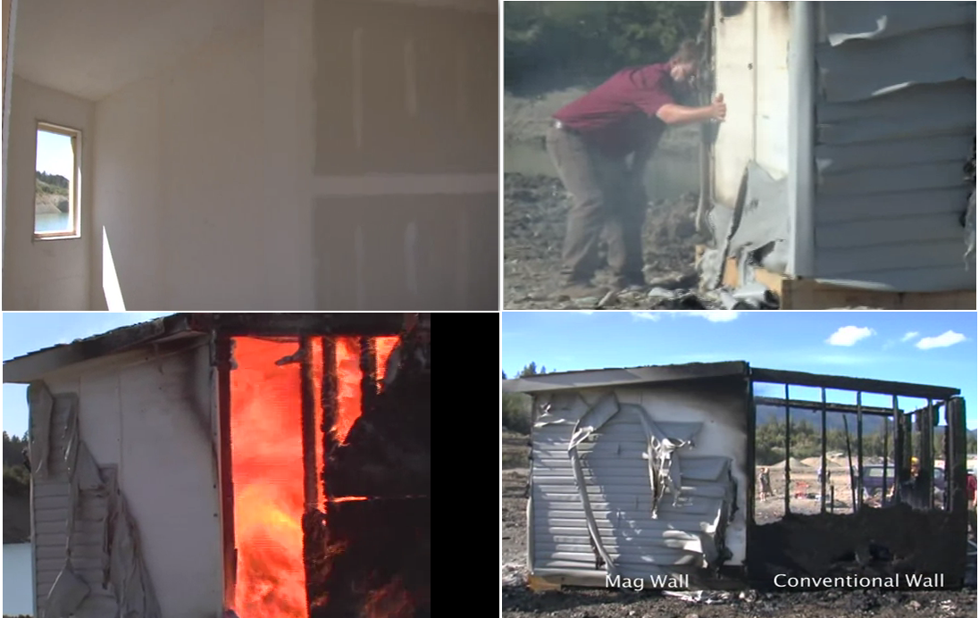

Специалист писал(а):...А как Вы можете прокомментировать видеоролик "Как горит СИП (SIP) панель на основе ОСП вместе с пенополистиролом внутри", который на предыдущей странице разместил Эксперт?
Уважаемый Эксперт чуток невнимательно просмотрел видеоролик.... В нем нет СИП (SIP) панель на основе ОСП….
Для начала - неверное дано наименование видеоролика...

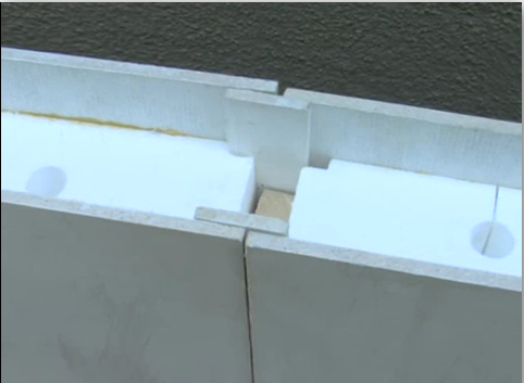

На самом деле видеоролик подчеркивает пожаростойкость SIP панелей изготовленных по новой системе Mag-Wall.
SIP панели по новой системе Mag-Wall
Это новая технология изготовления SIP панелей с использованием магнезитовой плиты. Это огне- и водостойкий, с хорошими тепло- и звукоизоляционными свойствами, экологически чистый, листовой отделочный материал. Разработана на ее основе SIP панели, с использованием магнезитовой плиты в качестве наружных листов (вместо OSP) и для устройства стыков. Применение при строительстве домов впервые было в Канаде. Не владею информацией о применении ее в России ...
Теперь насчет видеоролика. Правая часть домика для демонстрации выполнена из SIP панелей с использованием новой системы Mag-Wall. Левая – традиционная каркасно-панельная конструкция. Это видно даже по результатам эксперимента. Каркасник – сгорел разрушился, а SIP панели – нет….
испытание на пожаростойкость....
Видеоролик как раз подчеркивает пожаростойкость конструкции из таких панелей. Через 20 минут с момента начала горения можно спокойно касаться поверхности панели, конструкция не разрушается люди спокойног могут покинуть грящий дом… Гореть в доме может многое. ;)

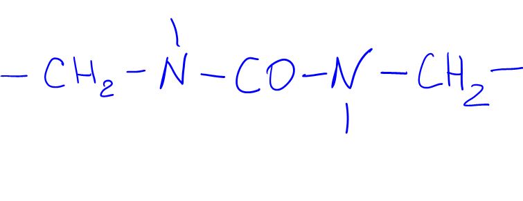

Друзья, я не сравниваю обшивки каркаса или сип панели - я сравниваю его наполнитель, а он только один возможный пенопласт.
Это полимерный материал
формула пенопласта
при горении, как любая органика будет выделять целый букет веществ, в том числе фосген, цианистый водород (в простонародье синильная кислота) и еще море приятных веществ жить по соседству с которыми не следует.
Сторонники СИП панелей утверждают, что плитный материал не допустит горения пенопласта внутри стены дома, какое то время конечно не допустит, но что это дает - ничего! Горение это с химической точки зрения окисление, просто быстрое, окисляются все материалы и в обычных условиях, просто медленно - визуально этот процесс мы видим как старение. Вот следовательно внутри стены дома, пенопласт медленно выделяет все те же газы, что он быстро выделяет при горении. Конечно в таких концентрация, даже такие опасные и ядовитые газы вреда не принесут, но способствовать продлению жизни точно не будут.

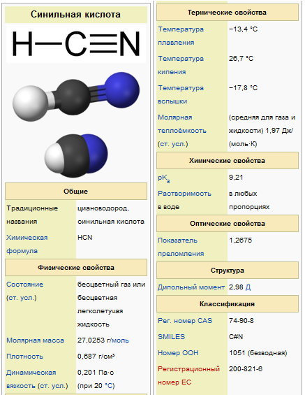

Уважаемый Эксперт, но в SIP панели в качестве утеплителя используется все же не пенопласт, а пенополистирол и у него немного иная формула -
[-СН2-СH(С6Н5)-]n.
формула цепи пенополистирола
Строительный пенополистирол не поддерживает горения, так как содержит компонент (антипирен)- бромводород или стеарат цинка. Горение возможно в температурной среде свыше 700 oС - практически как у минеральной ваты, при такой температуре она горит как бенгальский огонь.
Ну и еще немного - в формуле полистирола и антипирене не содержится хлора (стеарат цинка или бромводород). Тогда где берется при горении фосген, в составе которого содержится хлор, углерод и кислород?
Синильная кислота -из Википедии
Синильная кислота (из химии и ВИКИПЕДИИ) - водный раствор цианистого водорода,бесцветная, очень летучая, легкоподвижная ядовитая жидкость с характерным запахом.
...жидкость при горении... :o Цианистый водород HCN - некорректное отождествление синильной кислоты.
