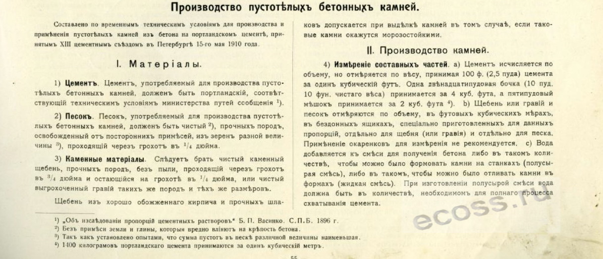

Тема: Re: Дом из керамзитобетонных блоков отзывы
Алла Демченко писал(а):
Pogarik писал(а):канешно, бетонную плиту перекрытия заливать в ручную бетоном и ковать арматуру с гвоздями на личной кузнице трудновато будет пенсионерам , но вот глиняные горшки, ведь не боги обжигают...
Сравнение не корректное. Вы сначала попробуйте этот горшок сделать, не имея опыта и гончарного круга. А качественный обжиг - это вообще отдельная песня :lol:
когда имеется на плечах "золотая голова", то будут и "золотые руки", и гончарный круг с опытом...:роза) -- детей делаем!...а тут горшок смешной 8-)
продолжение следует...

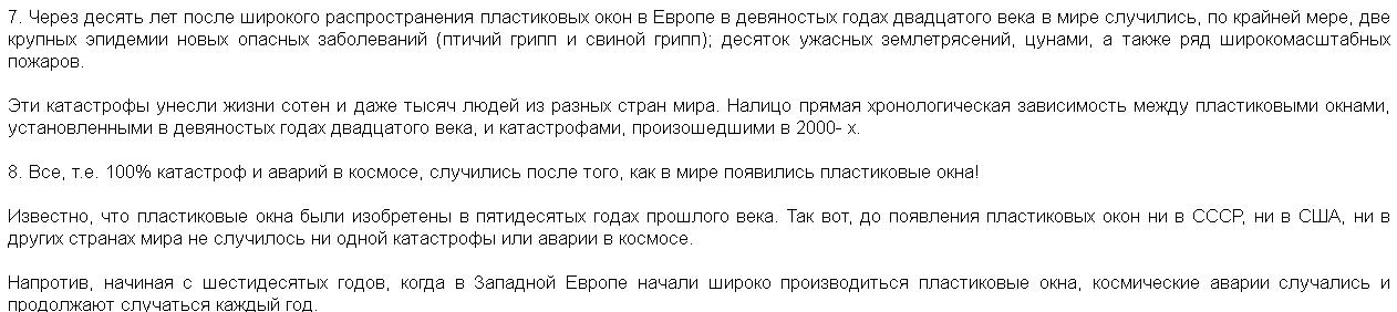

Специалист писал(а):Как вам, например, такое утверждение: «Он (керамзитобетон) не гниет, не ржавеет и не горит» :o . Как по мне, то характеристика просто уникальная.
Круто. Более бредовые характеристики я встречал только относительно пвх окон. Вот как на одном из сайтов аргументировали необходимость отказаться от установки пластиковых окон:
Фрагмент с сайта ingris.info
