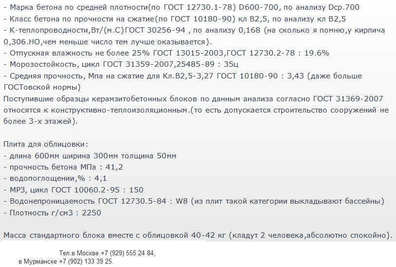

Вы можете построить такой дом из керамзитобетонных блоков, так как производят эти блоки в Москве компания Домостроитель. Компания работает в Москве, но блоки есть даже в Мурманске. На шел форуи компании, у посетителей форума неплохие отзывы о продукции .Сделал скрин с техническими характеристиками этих блоков, может кому пригодится.
Из кометов на форуме Домостроитель Керамзитобетонные блоки с облицовочной плитой.png
Из кометов на форуме Домостроитель. Керамзитобетонные блоки с облицовочной плиткой, технические характеристики
