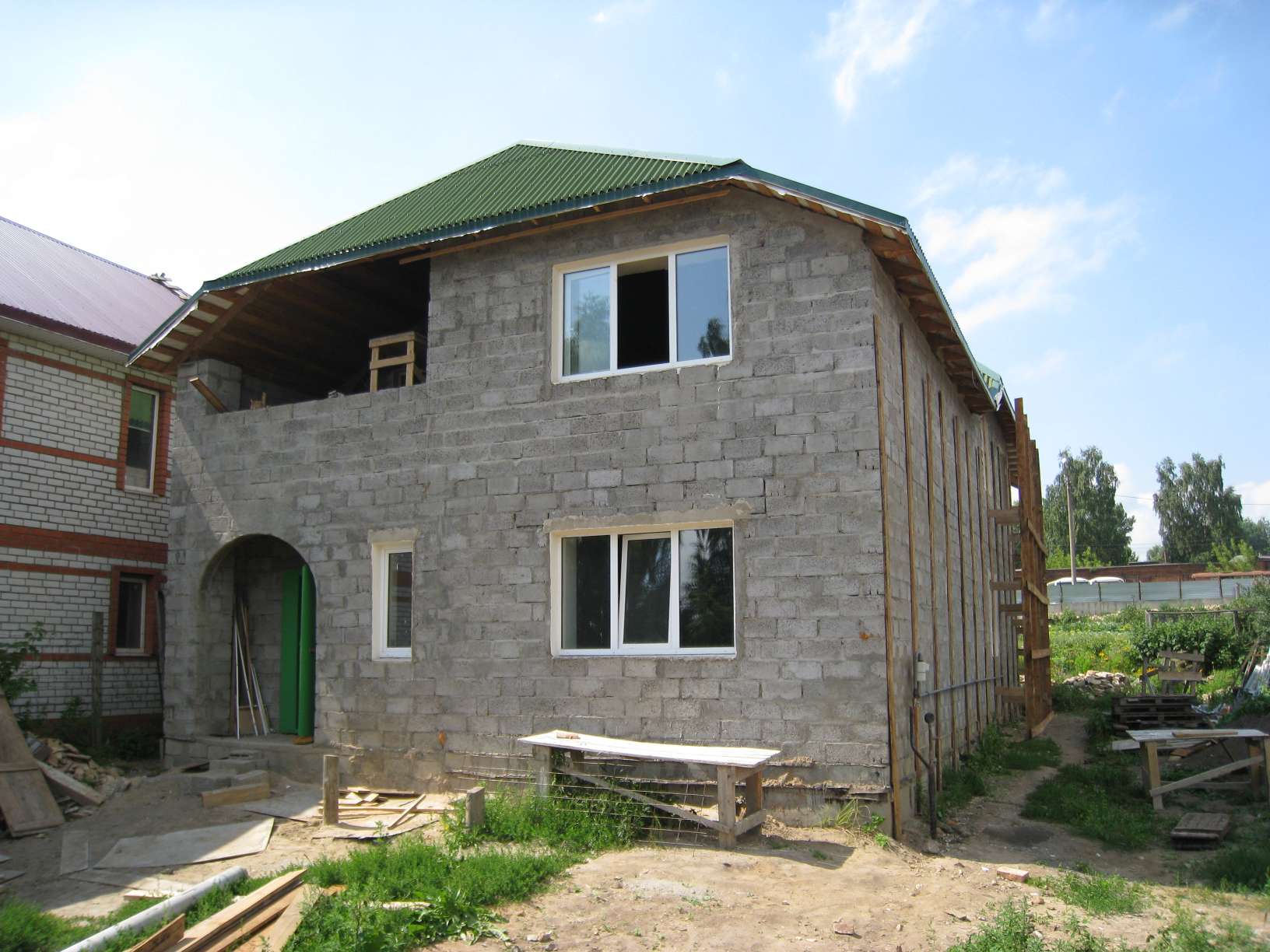

Добрый день.
Помогал строить знакомым такой домик. Строили его очень долго, так как имели не большой опыт в этом деле. До этого приходилось работать только с деревом. Материал действительно отличный. Шум почти не проводит, влагу не пропускает. Менее пожароопасный. Есть конечно свои минусы, но в целом, хорошая замена дереву.
У нас конечно получилось не так красиво, как на вашей фотографии, но и не плохо.

Prion02 писал(а):Добрый день.
А показать не хотите свой домик, что получилось?:-) Жаль... прикрепили бы пару фотографий. А еще хотелось бы, чтобы описали те недостатки керамзитобетона, с которыми встретились. Тут влагостойкость - достаточно шаткое понятие, поэтому фраза "влагу не пропускает" как понимать? В готовом виде, на стенах, на цоколе, в качестве фундамента может быть, с защитной отделкой гидроизоляционными материалами или без?:-)
