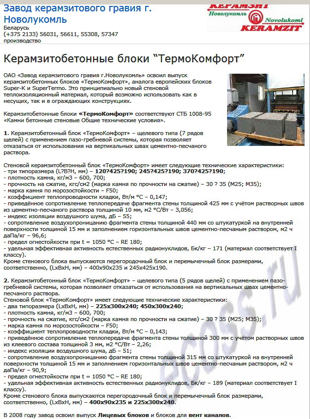

..а сами блоки то где...на картинку бы глянуть, а то опять одно бла-бла-бла из дамских уст

...В России подобных блоков нет: ни по форме, ни по составу, ни по своим свойствам
... почему нет ?..обычный керамзитобетонный блок, только в евродопуске по геометрии ( ну меньше штукатурить и швы по-тоньше), но в остальном то "те же уши, только вид сбоку и название мудренное :lol: ...вот же эти рекламщики в юбках своим спамом и 3 рублевыми кликами -лайками скоро весь рунет за...ут... :lol:
блоки с красивым названием

Pogarik писал(а):... почему нет ?..обычный керамзитобетонный блок, только в евродопуске по геометрии ( ну меньше штукатурить и швы по-тоньше), но в остальном то "те же уши, только вид сбоку и название мудренное...
Да... :roll: Но вы показали проспект компании ТермоКомфорт, где керамзитобетонные блоки у которых коэффициент теплопроводности - 0,147 (0,143) Вт/м∙°С, а Потехина Виктория писала о свойствах керамзитобетонных блоков той же компании ТермоКомфорт, из Белоруссии с коэффициентом теплопроводности - 0,114 Вт/м∙°С, :? незначительно, но значение иное, чем в рекламном проспекте, потому и задан был вопрос "за счет чего" :?: ...
...может Викторя, как Герман-обдернулась и написала 114 вместо 141, цыфирь то та...а может она говорила про блоки, которые оклеенные какой-то плиткой снаружи... ?...надо ждать Вику..."Констанция-я...Констанция-я...Констанцияяяя..." (песня про Боярского и Д"Артаньяна...
