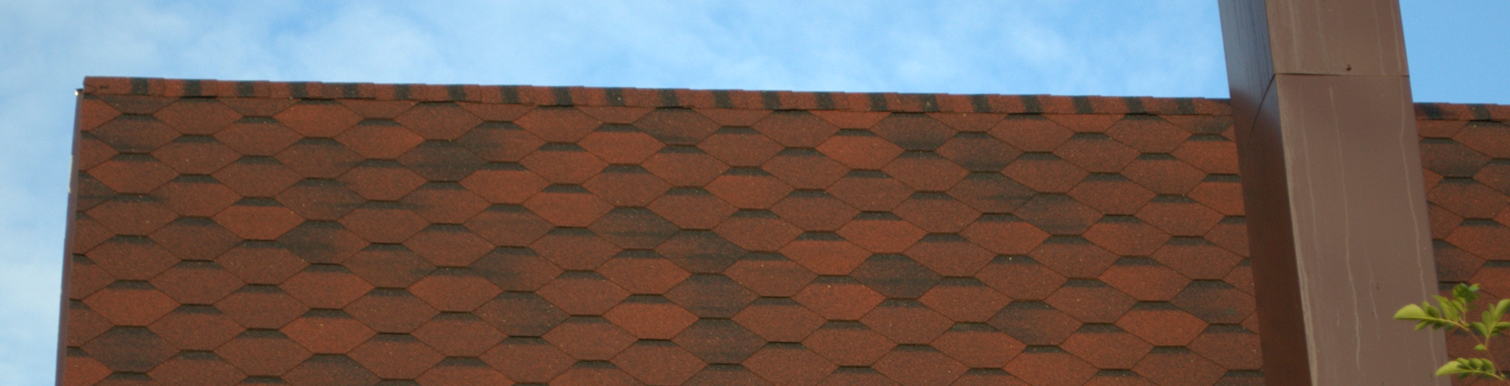

kinto, да не было у нас никакого конденсата. Это все отмазки Зодчего. Как я уже говорила, представители Зодчего несколько раз приезжали на осмотр, на крыше при осмотре конденсата не было, но якобы они видели изморозь, которая потом оказалась пылью, палками по вент.зазорам шарили, там конденсат искали, не нашли, тогда начали про скрытые полости талдычить. Муж взял гвоздодер и эти скрытые полости раскрыл, весь потолок на крыльце снял и там нет конденсата, все абсолютно сухо. Кровля текла. Причина - кривые руки исполнителей работ.

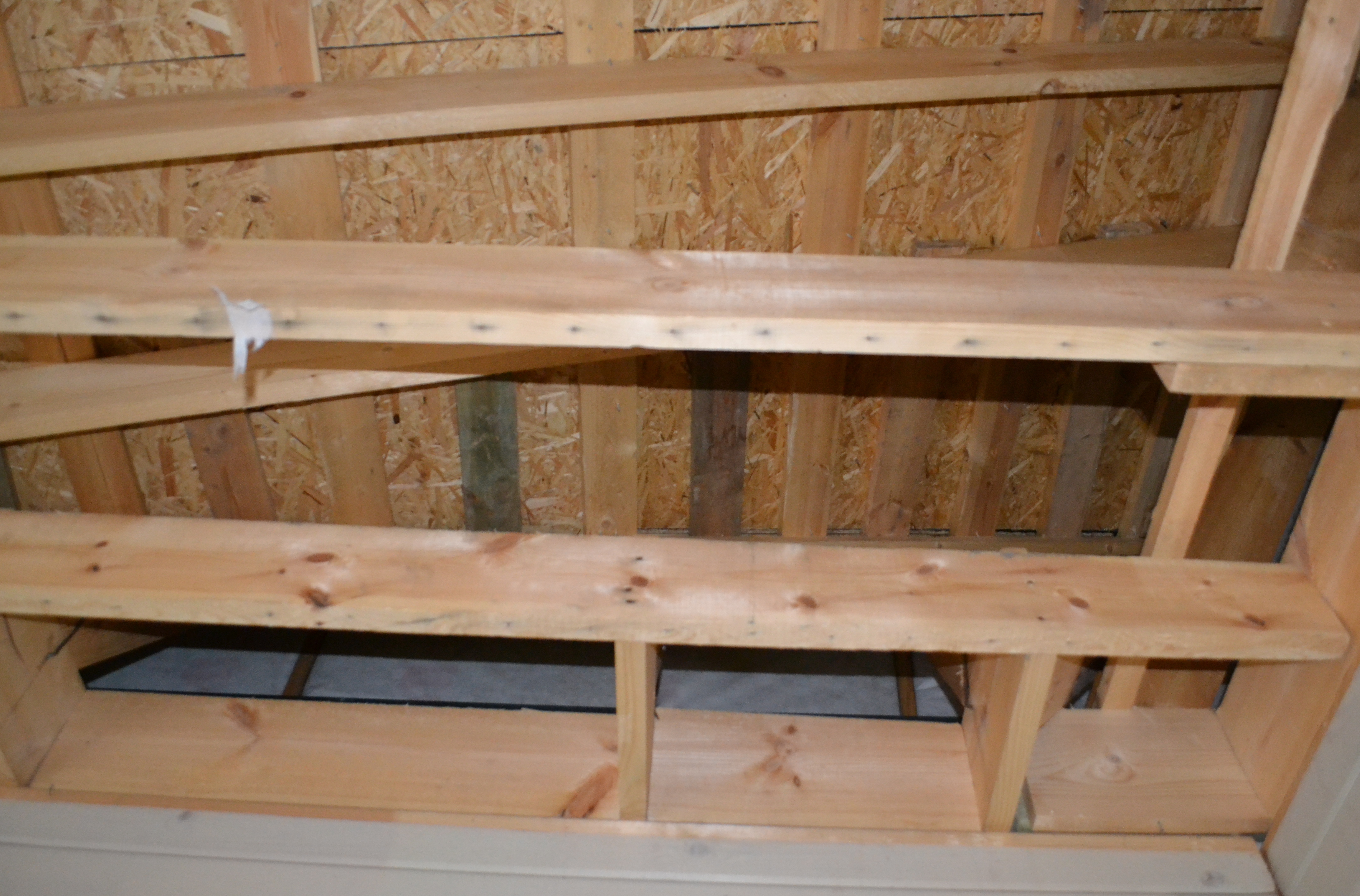

Продолжение фотографий. Обрешетка выполнена с шагом 400 и чуть больше, ОСП 9 мм, может, конечно, этого и достаточно, но ОСП прогибается при надавливании даже моей рукой. На фотографии огрызки обрешетки- это сейчас добавили при ремонте.
Ремонтируют за счет Зодчего, гарантия на кровлю 3 года, но материала привезли совсем мало, пришлось самим докупать, но это уж мелочи.
Добавлено после 7 минут 39 секунд:
потолок крыльца, добавили обрешетку
фотография- потолок крыльца
Добавлено после 11 минут 27 секунд:
если присмотреться, на последней фотографии видно следы от мокрых гвоздей, т.е. текло не хило, по всей плоскости потолка крыльца.

продолжаю
конек перевернут клеющей стороной вверх

0 зазоры нужны между любыми материалами (теплорасширяймыми) от краев 4 -5 мм между собой от 1.5 до 3 мм
1 ендовый ковер?
2 конек перевернут?
3 причем гвозди?
или гвозди вам мешают):-))

Неизвестный, я так понимаю, что ваши вопросы риторические? Но все таки уточню - и ендовый ковер и перевернутый конек, да и гвозди мне не мешают, мне ведра и корыта мешают, в которые я воду собираю.
Эксперт, да, Зодчий по гарантии переделал скат крыши за свой счет. Поменяли ОСП, переложили три ендовы и мягкую кровлю на проблемном скате.
