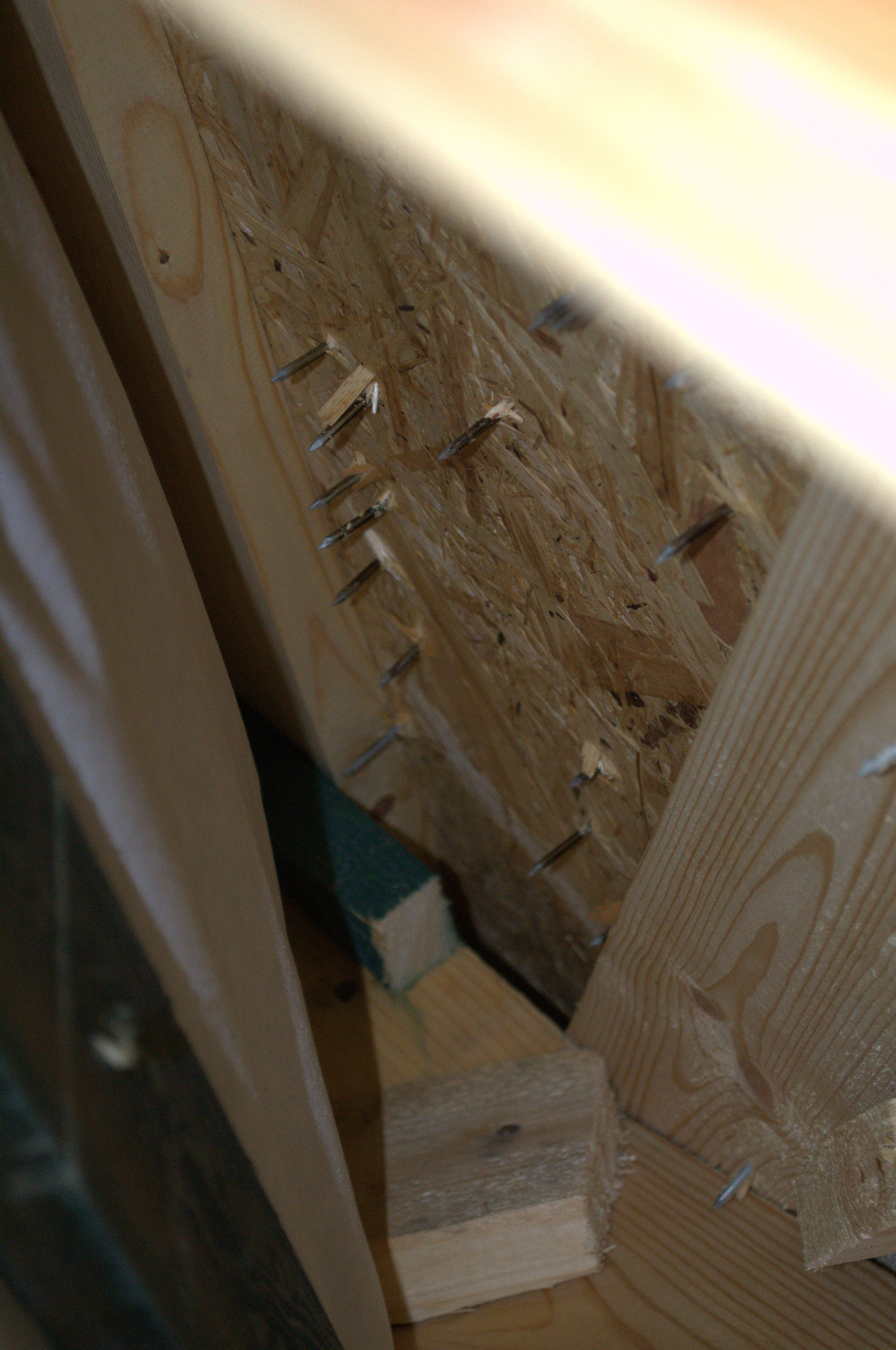

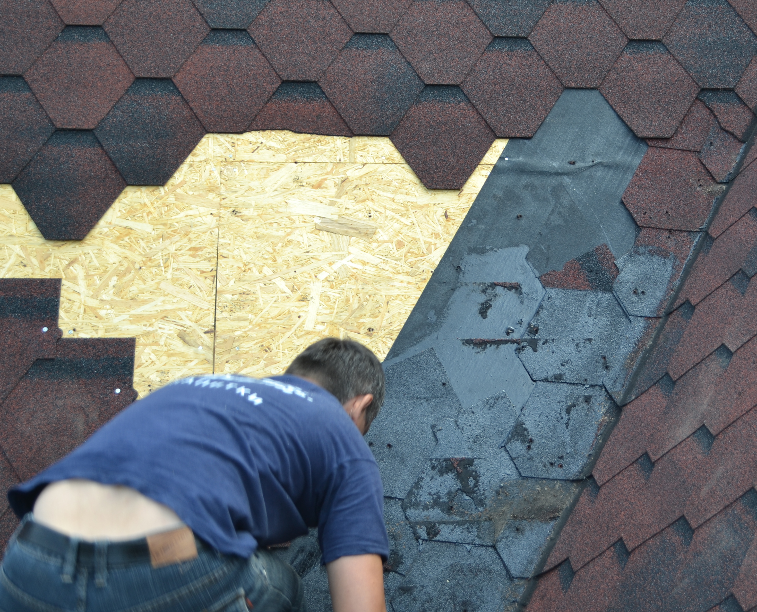

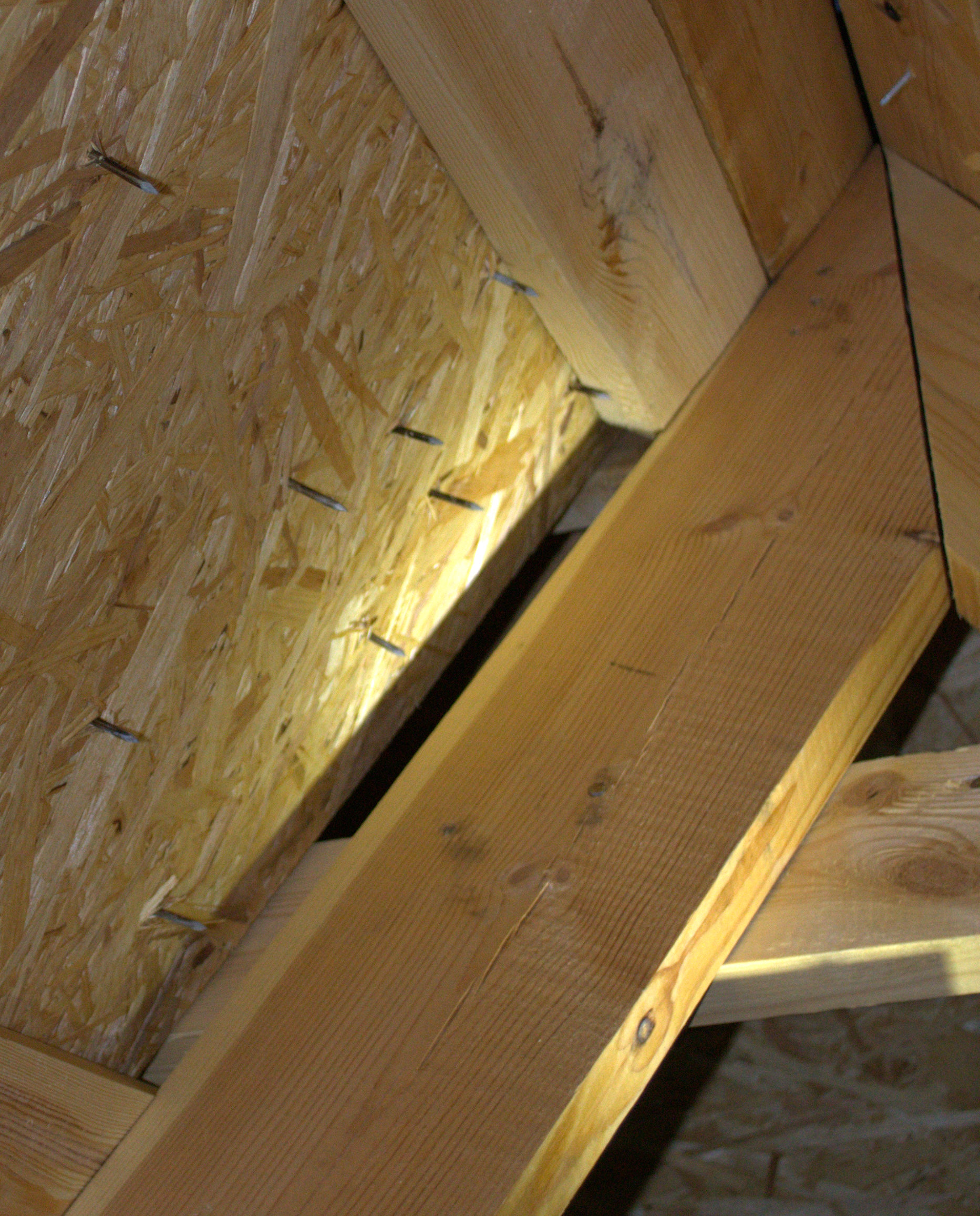

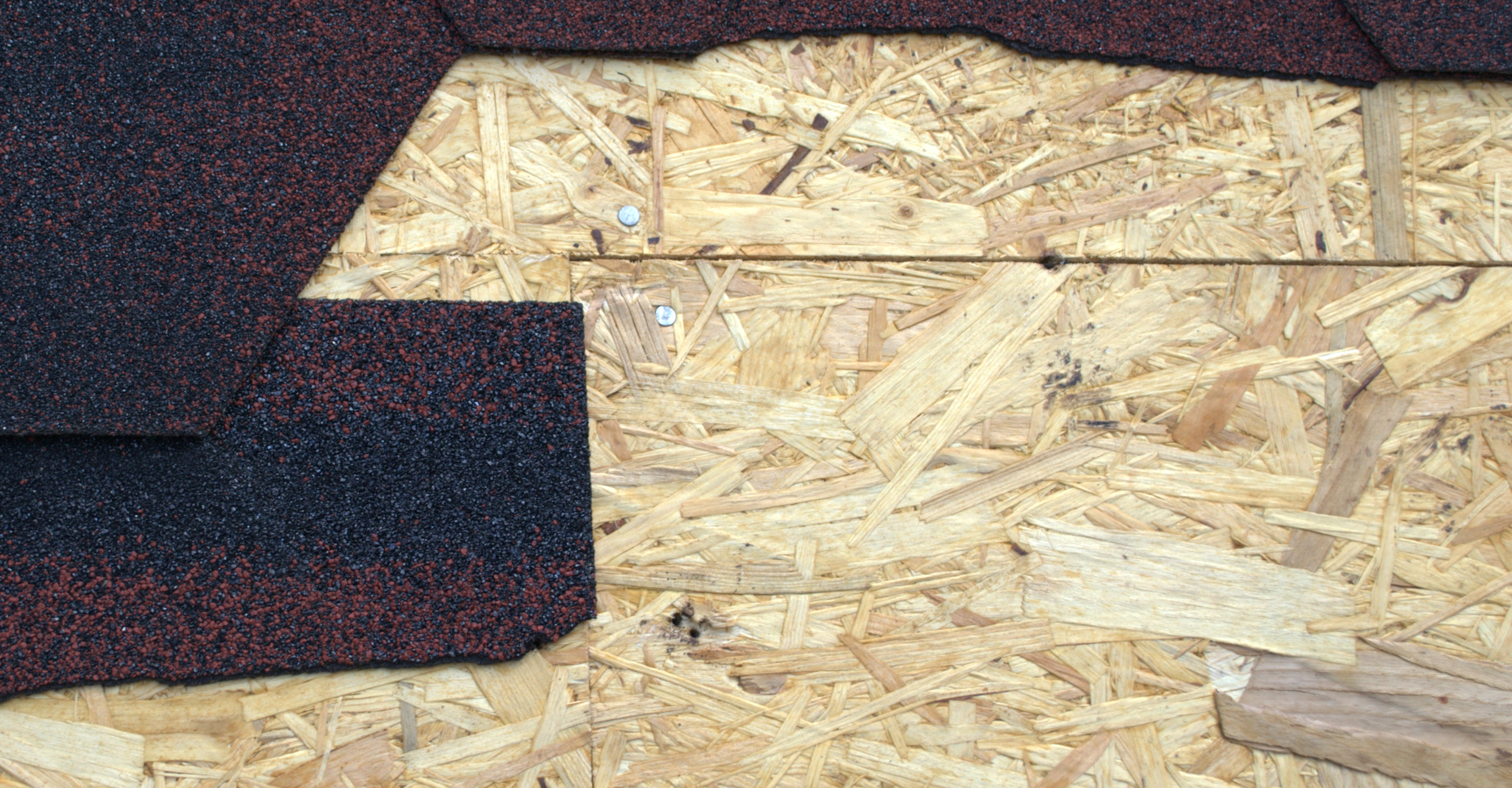

Здравствуйте дорогие форумчане! Хочу продолжить свою историю с крышей, она все еще длиться! Ну так вот. Я остановилась на конденсате. Технолог Зодчего приезжал раза четыре, твердит как попка дурак- конденсат. Надоело спорить. Позвонили в Технониколь. Приехал тех. консультант, бесплатно причем, осмотрел кровлю, только внешний осмотр был, вскрывать без представителя Зодчего не решились. дал письменное - "Образование повышенного количества влаги на деревянных элементах кровельной системы и как следствие протечки связаны с грубейшими нарушениями в устройстве ендовы....гвозди крепления черепицы расположены практически в районе ендовы. Для обеспечения нормальной работы кровли необходимо произвести монтаж нового кровельного покрытия на скатах примыкающих к ендове".
Добавлено после 16 минут 48 секунд:
продолжение... ну на время Зодчий забыл о конденсате. Обещали прислать бригаду. К тому времени, уж полгода протечки, произошла деформация ОСП. Приехала бригада чинить ендову, чуть вскрыла покрытие, полметра на полметра, посмотрели, почесали репу, заделали все как было и уехали. Вот теперь жду решения, что Зодчий еще придумает для отмазки.
Фотки постараюсь сейчас подготовить и выложить. Все сами увидите.
Добавлено после 18 минут 42 секунды:
ой, чего то у меня нет разрешения делать вложения. Ну ладно, я так на словах напишу, что все таки мы увидели:
1. гвозди по всей длине ендовы, в огромном количестве. На десять кв.сантиметров площади 7-10 гвоздей в самых ответственных местах
2. ендовного ковра нет, только подкладочный. Это при том, что по заключению Технониколь - Ендова выполнена НЕ по системе Открытой и НЕ по системе Подреза.
3. термозазора между осп нет.
4. вентиляционный канал задан брусом 50х50. (это Технониколь в замечаниях написала, какие должны быть, я не знаю)
5. Подкладочный ковер в складках

Елена Вас. писал(а):..остановилась на конденсате.
... протечки связаны...гвозди крепления черепицы расположены практически в районе ендовы.
...чего то у меня нет разрешения делать вложения
... мы увидели:
.. На десять кв.сантиметров площади 7-10 гвоздей в самых ответственных местах
...ковра нет, только подкладочный. Это при том, что по заключению Технониколь - Ендова выполнена НЕ по системе Открытой и НЕ по системе Подреза.
Уважаемая Елена Васильевна, обратитесь к администрации форума, чтобы вам дали возможность прикреплять фотографии к комментариям.
То, что вы описали - нарушение устройства кровельного покрытия в месте примыкания плоскостей кровли. :o Фотографии хотелось бы увидеть, :? да и посетителям форума стоит узнать и увидеть своими глазами, как не надо делать кровлю.... Если вам будет не сложно... :roll:

Здравствуйте форумчане! Добавляю немного фотографий нашей крыши. Зодчий прислал бригаду, переделывать скат крыши. Попозже добавлю еще фотографии и расскажу, что у нас происходит и поделюсь как зиму пережили в новом доме.
нет тепло зазора
еще гвозди, и так и по всему полотну ендовы
пучит осп
гвозди в ендове
вскрываем кровлю, складки, нет ендовного ковра

Елена Вас. писал(а):... немного фотографий нашей крыши. Зодчий прислал бригаду, переделывать скат крыши. ...
Это более чем серьезно. :shock: Впервые встречается мягкая кровля, у которой основание из OSB так "повело". :? Причина явно не только конденсат.
Елена Васильевна, если вас правильно понял, компания Зодчий за свои средства устраняет недостатки кровельной конструкции. Чем они мотивируют свою такую работу? Просчетом при проектировании или квалификацией исполнителей работ? :?:
