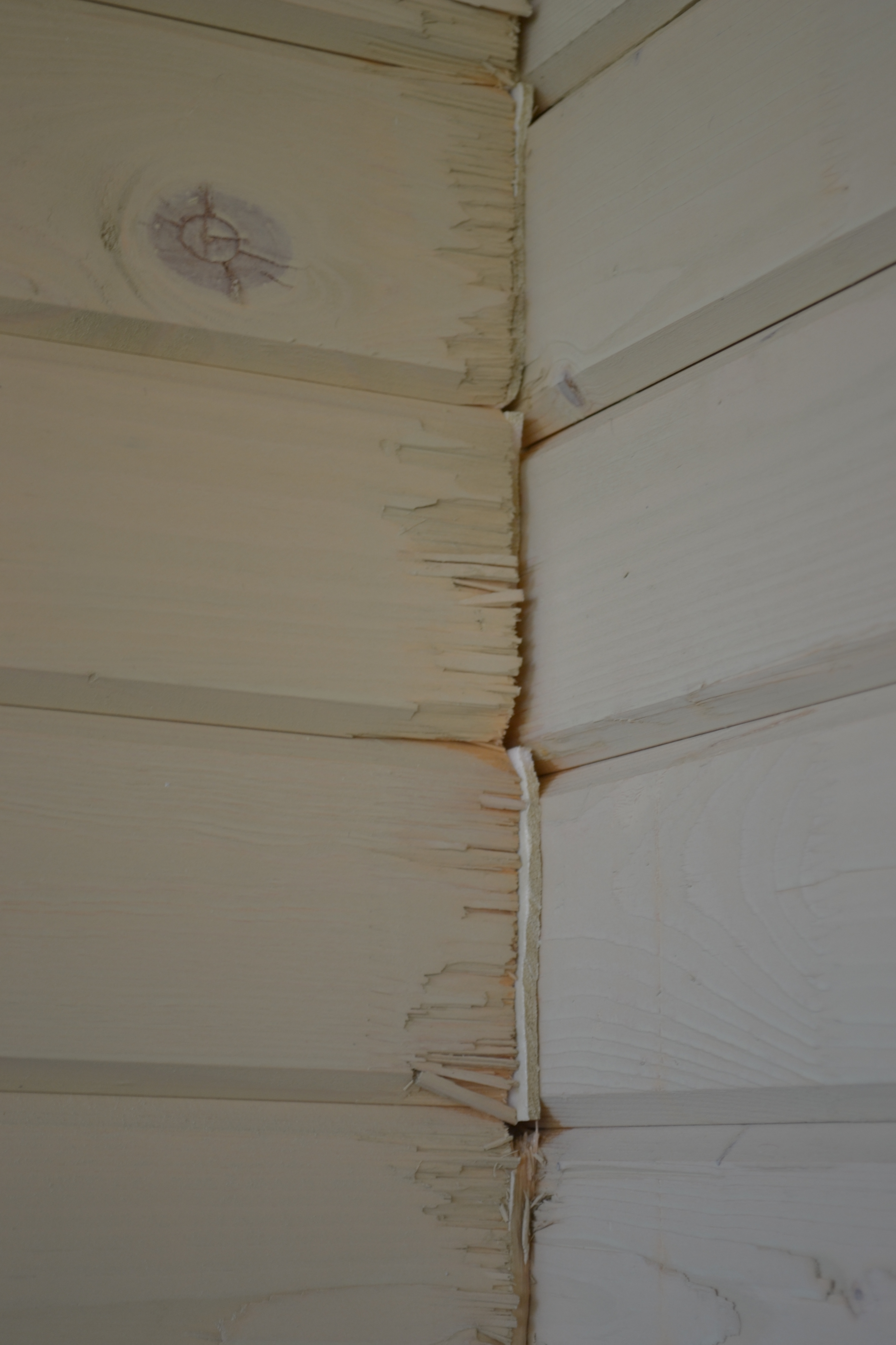

договор подряда 20700096-иб. Брус 180 практически весь привезли с синевой на внутренних ламелях, внешние ламели хорошие. Внутренние ламели по тех. условиям изготавливаются из пилометериалов 0-4 сорта. У нас весь брус 4 сорта, я так понимаю. По тех. условиям Зодчего - водостойкость клеевых соединений должна быть не ниже средней Б водостойкости по Гост 17005-82. Под дождем не убранные остатки бруса очень быстро начали расползаться на ламели. Вот теперь переживаю как долго простоит мой дом? Тех условия на брус увидели уже в конце строительства, когда уж стала из настойчиво требовать. Конечно сами виноваты, что подписали договор не ознокомившись с тех. условиями на брус, Но сомневаюсь, что мне бы их дали при подписании и даже если бы и дали, то я не могла бы и подумать, что весь брус привезут по нижней границе качества.

Вопрос к Зодчему, чем вы выполняете запил деталей бруса? Такое впечатление, что пилами перед этим крошили асфальт. Запилы деталей выполнены с большими задирами материала, которые не возможно закрыть вашими уголками, плинтусами, которые илут в комплекте.

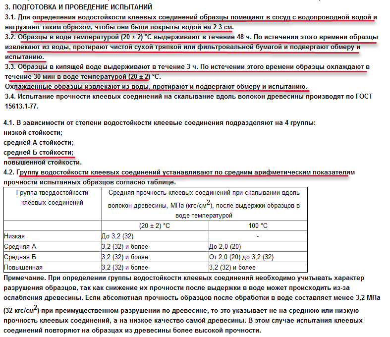

Елена Вас. писал(а):Должны были, но не приложили. Сертификаты не привезли и с брусом. Пришлось неоднократно напоминать, что б дали их. Да и что с тех сертификатов? В них же Зодчий не написал, что 90 процентов бруса будет склеено из пиломатериалов 4 сорта. Как оценить эту фразу- "водостойкость клеевых соединений должна быть не ниже средней Б водостойкости". Мне, кажется, что она не означает, что весь брус будет водостойкости Б или значит? Сертификаты от лукавого.
Это ссылка на ГОСТ 17005-82: "Конструкции деревянные клееные. Метод определения водостойкости клеевых соединений"
Это терминология из ГОСТа и основана она на проведении испытаний образца. Если вам интересно посмотрите скрин ГОСТа и как проводятся испытания.

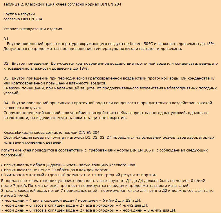

Классификация применяемых клеев согласно нормам DIN EN 204 -D1, D2, D3, D4
Классификация клеев в согласно норм DIN EN 204

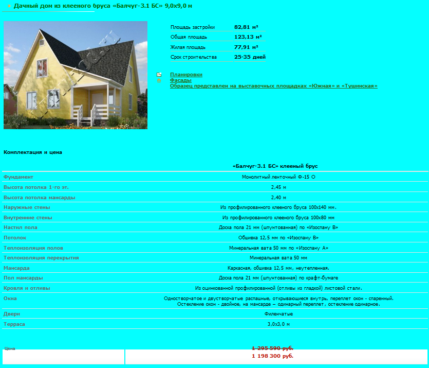

Елена Вас. писал(а):1700 - это стоимость дома в рублях, миллион семьсот, которую я оплатила Зодчему за этот дом, еще раз повторюсь, это стоимость дома без фундамента, без окон, без дверей, совсем без утепления, без внутренней обшивки мансарды, без коммуникаций. Насколько это дешево? оцените, плиз. Сколько должен стоит Балчуг 9 на 9 из качественного бруса 180?
Вы выбрали дачный домик Балчуг 3.1 БС 9х9 м, этот этот проект вам строите?
Дачный дом из клееного бруса Балчуг 3.1 БС 9х9 м
Но там заложены наружные стены из профилированного клееного бруса 100х140 мм. И по всем данным «Зодчий» выпускает постройки из клееного бруса двух сечений - 100х80 мм и 100х140 мм.. Стоимостью 1,1 млн в рекламном проспекте ...
Вы в договоре оговорили замену бруса на брус большего сечения для наружных стен по другой цене (если можно цену бруса за куб сообщите ):?: Больше вы не каких изменений не вносили в проект? Материал кровли, конструкцию перекрытия, ... ? Ведь по вашим словам - у вас готовый цокольный этаж.

Да, это он. Цену бруса сказать не могу, не знаю. Но насколько я помню, разница между брусом 150 и 180 была чуть меньше 200 тыс., кажется. Дома посмотрю и напишу, если хотите. Доп услуги основные - заменили все что можно с 21 мм на 35 мм, внешнюю обшивку мансарды заменили на ОСП с фальш брусом, крышу заменили на мягкую черепицу, ну и там по мелочи - лесницу заменили, два окна урезали, скат крыльца перенесли, но это не значительно повлияло на цену.

Елена Вас. писал(а):Да, это он. Цену бруса сказать не могу, не знаю. Но насколько я помню, разница между брусом 150 и 180 была чуть меньше 200 тыс., кажется. Дома посмотрю и напишу, если хотите. Доп услуги основные - заменили все что можно с 21 мм на 35 мм, внешнюю обшивку мансарды заменили на ОСП с фальш брусом, крышу заменили на мягкую черепицу, ну и там по мелочи - лестницу заменили, два окна урезали, скат крыльца перенесли, но это не значительно повлияло на цену.
Вы взяли за основу проект дачного домика, заменили основные материалы, чтобы у вас получился загородный дом... Вам посчитали все изменения в проекте, цены всех измененных материалов по сравнению с базовой комплектацией дома. Как вы описали "Зодчий" еще завез на ваш участок и построил (собрал) все на вашем цокольном этаже. Если так, то ценам приемлемый вариант. Осталось только добиться, чтобы эти материалы и все строительные работы хорошего качества.

Именно так. Если б Зодчий предупредил, что брус будет не качественный и предолжил доплатить за качество разумную цену, мы бы согласились. А вот так в тихаря подсунуть, очень стыдно для компании с такими оборотами как Зодчий. Как ловчилы на рынке себя ведут, не достойно. Они же публикуют прайсы на доп. услуги, опубликовали бы прайс на брус разного качества. Зачем обманывать то? На каждый брус нашелся бы свой покупатель.

Чем они пилят, вообще не понятно. За инструментами кто нибудь у них смотрит, очень мне интересно. ОТК есть?
грызли они его что ли?
