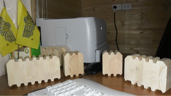

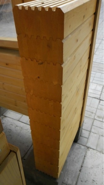

Мной был выбран дом в «Зодчим» из клееного бруса для дачного проживания.
Образцы на Торговых площадках «Зодчий»
на такой брус я купился

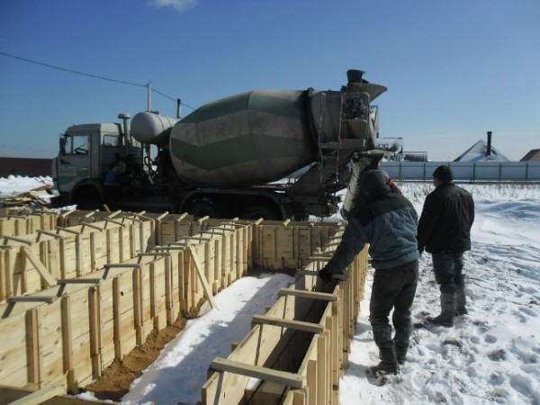

Строительство дома планировалось на ленточном фундаменте от компании «Зодчий».
Начало строительных работ 4 марта и завершение 18 марта.
Но 22 марта меня пригласили на заключение доп. Соглашения, где сроки окончания работ сдвинули на 28марта. (я претензий не выдвигал, так как 10 дней это терпимо )
соглашение о переносе с Зодчим о переносе срока строительства

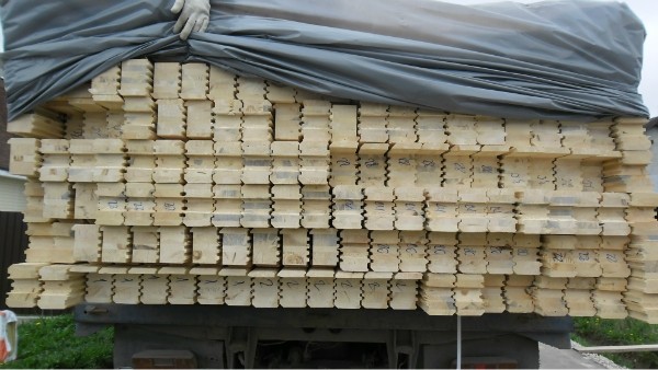

10 мая на своем участке я встречаю строителей со строительными материалами.
Открыв брезент, я вижу…
После чего я отказываюсь принимать данный строительный материал, отказываюсь подписывать накладные.
Далее строители созваниваются с руководством, и мы ждем их решения. Через 3 часа мне предлагают все сгрузить и сортировать на месте. Я отказался так как, понял что все проверить я не смогу , и в мое отсутствие в дом явно напихают гнилушки, да и что там еще внутри если с наружи такая хрень…
После чего, кто только мне не звонил, уговаривали... Я даже стал орать и материться. Объясняя еще раз (матерясь), что этот материал я принимать, разгружать на свой участок не буду. Они согласились брус отправить назад. На следующий день мне позвонил их главный технолог-эксперт и сообщил, что они все посмотрели, сделали экспертизу. И их эксперты дали заключение, что брус надлежащего качества (сравните фото в офисе и то, что привезли) и соответствует ТУ.

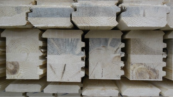

синева, сучки, сердцевина на брусе Зодчего
После моего отказа и с требованием заменить брус, на следующий день звонит их юрист и сообщает: что в подписанном вами договоре прописан ТУ - Техническое Условие и вы его подписали.
А по данному ТУ они имеют право использовать доски четвертого сорта. Поэтому то, что вы получили, это надлежащего качества. И что замену бруса производить не будут, а если вы не согласны, то можете расторгнуть договор и компания «Зодчий» вам выставит счет: за выезд и проживание бригады, запил бруса, и т.д. короче мало не покажется… Затем кто-то звонили моей жене объясняя ей все последствия, напоминая, что у нее двое маленьких детей.

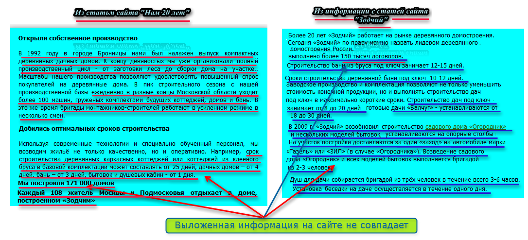

Стало интересно, как же этот брус компания производит. Но просмотрев сайт, был немного удивлен. :o В статье, на главной странице сайта утверждение, что компания заключила более 150 тысяч договоров. А в статье «нам 20 лет фигурирует уже иная цифра – построено 170 тыс. домов. ;) 20 тысяч домиков без договоров ... налогов -скромностью компания не страдает. :!:
Информация с официального сайта компании Зодчий
Простая арифметика - компания Зодчий в течении 20 лет круглогодично и ежедневно строила по 20 домов без выходных и праздников… :!: Может бытовки, беседки и готовые бани под такую статистику и подойдут, но даже дачный домик с нуля строится около месяца. О качестве при таких сроках (длительности) строительства домиков говорить не стоит – кому как повезет.

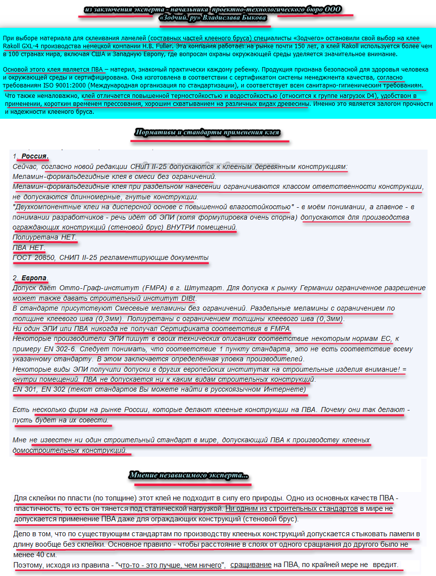

Но больше всего меня удивило открытие, что компания производит клеящий брус с применением клея Rakoll GXL-4 -основа этого клея ПВА. Основное свойство ПВА - пластичность соединения - он тянется при статических нагрузках... Заключение на использование этого клея дает начальник проектно-технологического бюро компании Зодчий Владислав Быков. :!: Да и технические условия на изготовление бруса явно были разработаны и приняты при его участии. НО… Никакими нормативными документами не определено изготовления бруса для наружных стен с применением ПВА. Специально просмотрел большое количество информации, обсуждений на профессиональных форумах. Везде одна и та же информация НЕТ нормативов применения ПВА.
Из заключения о брусе который производит Зодчий, нормативы и комментарии на форуме, независимого эксперта
Так что удивляться нужно тому, что на форуме, в адрес компании Зодчий только один такой отзыв как у дмитрид
Но радует то, что к 2015 году все нормативы будут приведены к EN и может тогда политика компаний изменится.

Мы с интересом ознакомились с Вашим комментарием и готовы дать Вам разъяснения. Для начала хотим заметить, что «клеящего бруса» в природе не существует, есть клееный брус.
Теперь по существу:
1. На главной странице сайта нашей компании фигурирует цифра 171 тыс. , в статье «Нам 20 лет» есть фраза «более 170 тыс.» ! Цифра 150 тыс. – устаревший показатель, в данный момент ведётся работа по обновлению информации, мы публикуем показатели 2012 года. Понятно, что они выше предыдущих.
2. Было бы странно, если бы в «Зодчем» работала одна бригада строителей, которая круглосуточно строила бы дома (судя по всему, Вы именно так представляете себе работу крупной строительной компании). В этом случае «Зодчий» действительно не мог бы сдавать ежедневно по 20 домов. Поясняем, что в разгар строительного сезона на разных участках одновременно трудятся сотни наших специально обученных строительных бригад, поэтому «Зодчий» и вёдет такое широкомасштабное строительство без ущерба для качества и в соответствии со сроками.
3. До недавнего времени компания «Зодчий» действительно применяла клей немецкого производства Rakoll, что никак не снижало высоких потребительских качеств нашей продукции. Клееный брус, выпускавшийся с использованием этого клея, сертифицирован в соответствии со системой сертификации ГОСТ Р ГОССТАНДАРТА РОССИИ.

Зодчий писал(а):... хотим заметить, что «клеящего бруса» в природе не существует, есть клееный брус...
Теперь по существу:
1... «более 170 тыс.»...
2. ... сотни наших специально обученных строительных бригад, ...
3. ...компания «Зодчий» действительно применяла клей немецкого производства Rakoll,... Клееный брус, выпускавшийся с использованием этого клея, сертифицирован в соответствии со системой сертификации ГОСТ Р ГОССТАНДАРТА РОССИИ.
4.Что касается начальника проектно-технологического бюро Владислава Быкова, то ...
Ув. Зодчий, прошу прощения, чисто механически назвал "клееный брус" - "клеящим"... Но сути это не меняет. Меня больше всего интересует упомянутый вами сертификат. Вы немножко лукавите, говоря о нем. При производстве клееного бруса вы руководствуетесь ТУ разработанным, утвержденным вами. А все же ГОСТ 20850 не допускает производства клееного бруса для ограждающих конструкций(наружных стен) с применением ПВА (ПВА содержащих клеев)- посмотрите скрин внимательнее. Никто не сомневается в опыте и знаниях ваших работников. Без опыта и знаний невозможно так решительно вносить "небольшие" изменения, дополнения в технологию производства клееного бруса и узаконивать все это - просто впечатляет. :shock: Интересно, что вы будете говорить в 2015 году, когда все нормативы в России приведут в соответствие к EN.
Теперь насчет 20 домиков в день - эта цифра средняя по году. Возьмем 70 % от нее бытовки, баньки и то, что монтируется на блоки. В это можно поверить, но "серьезных" домиков остается 6 / день (в среднем, в пик получится в 5-7 раза больше, а это уже порядка 30-40 / день… так скоро решим жилищную проблему), а в сутках 24 часа - технологию строительного производства дома не сократишь количеством "рафшанов".
Ну и просьба к вам. Вы бы не могли пользователей познакомить с системой сертификации «ГОСТ Р ГОССТАНДАРТА РОССИИ» (наименование серьезное) ;) , допускающей применение клея ПВА для изготовления клееного бруса ограждающих конструкций – наружных стен.

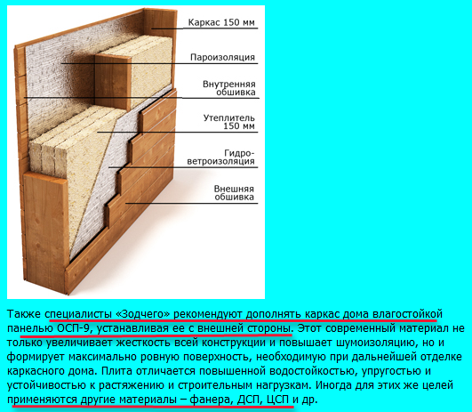

Не знаю откуда у меня информация, что компания Зодчий строит бытовки и дачные щитовые дома. Просмотрела весь из сайт клееный и строганый брус, каркасные домики нашла. Но вот щитовых что-то не видела. Вот эти особенности строительства деревянного каркасного дома и есть щитовые?
Каркасная технология от Зодчего. Особенности деревянного каркасного дома.png
Каркасная технология от Зодчего. Особенности деревянного каркасного дома Взято с сайта компании
Мне нужна дешевая бытовка, для проживания зимой. Посоветовали щитовую - теплее. Или я опять что-то напутала...

chikki писал(а):... особенности строительства деревянного каркасного дома и есть щитовые? ... Мне нужна дешевая бытовка, для проживания зимой. Посоветовали щитовую - теплее. Или я опять что-то напутала...
Компания Зодчий не занимается панельным домостроением. Ее диапазон работ связан с дачным домостроением, небольшими каркасными и брусовыми дачными домиками, банями. То, что вы увидели на сайте - схема конструкции каркасной стены дома. Просто они предлагают вагонку, с наружной стороны каркаса, заменить на ОСП-9. Дешевую бытовку вам могут предложить большинство компаний - выбор за вами. Все они недорого стоят (относительно), и практически все в той или иной мере могут обеспечить проживание зимой (при наличии отопления) .
